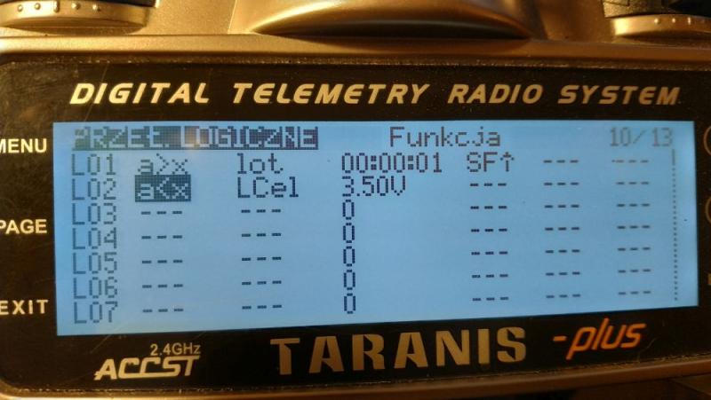

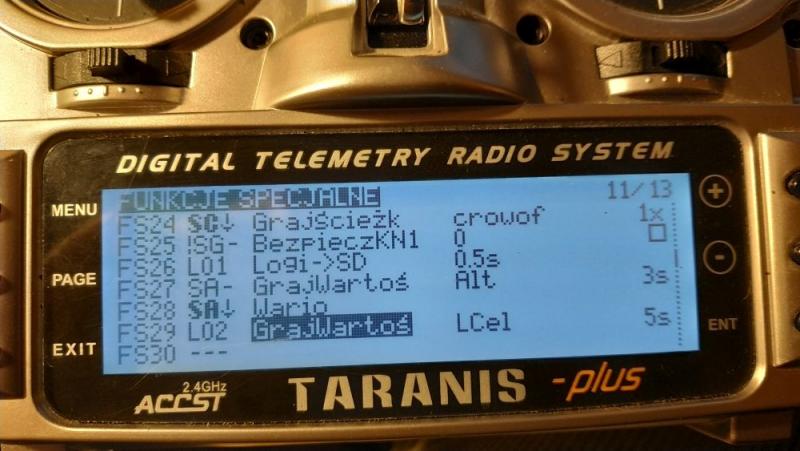

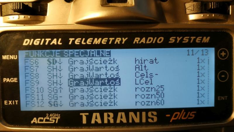

zipp Opublikowano 16 Kwietnia 2019 Opublikowano 16 Kwietnia 2019 Teraz tylko muszę "nauczyć" nadajnik gadać aby tak jak wario mówił mi jakie mam napięcie i jakiś alarm by się również przydał ale to już temat na po świętach. Dzięki za dotychczasową pomoc By alarm odzywał się po spadku np. do 3,6v na najsłabszej celi: w przełącznikach logicznych dodajesz linię: (L01 gdy to pierwszy def. przełącznik, LCel - napięcia na najsłabszej celi, możesz zmienić na Cels, wtedy bada cały pakiet) L01 a<x LCel 3.60V --- --- --- a w funkcjach specjalnych: FSxx L01 GrajWartoś LCel 5s - po osiągnięciu napięcia na najsłabszej celi 3,6v co 5sek podaje napięcie na najsłabszej celi lub wersja dla całego pakietu: L01 a<x Cels 10.80V --- --- --- a w funkcjach specjalnych dodać: FSxx L01 GrajWartoś Cels 5s - po osiągnięciu napięcia na pakiecie 10,8v co 5sek podaje napięcie na pakiecie By radio gadało najniższe napięcie osiągnięte przez pakiet po naciśnięciu np. SH\|/ należy w funkcjach specjalnych dodać linię: FSxxx SH\|/ GrajWartoś Cels- 1x By radio gadało napięcie na najsłabszej celi po naciśnięciu np. SH\|/ należy w funkcjach specjalnych dodać linię: FSxxx SH\|/ GrajWartoś LCels 1x Oczywiście można pod jedno naciśnięcie podwiesić kilka działań, jak w przykładzie poniżej - komunikaty wygłaszane są kolejno, po naciśnięciu przycisku..W tym przypadku: wysokość, najniższe napięcie osiągnięte przez pakiet oraz napięcie chwilowe na najsłabszej celi. \|/ - strzałka w dół W Twoim przypadku nie masz chyba info o napięciach na poszczególnych celach więc użyj opcji z napięciem na całym pakiecie. Napięcie na poszczególnych celach jest przesyłane przy zastosowaniu sensora MLVSS lub FLVSS i odbiornika z serii X (ze smart ports) 1
