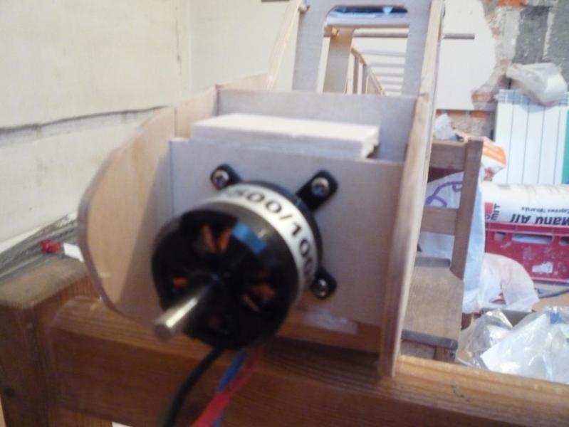

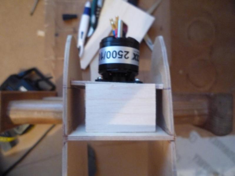

Mam problem z zamocowaniem silnika gdyż mam taki silnik http://electropark.p...szczotkowy.html i mocowanie jest przewidziane wewnątrz modelu przed wręgą.Natomiast ja muszę zamontować go za wręgą i czy muszę dokupować specjalne łoże np. takie: http://allegro.pl/3l...3680454873.html czy radzicie dorobić coś samemu ?? Oraz czy taka piasta http://allegro.pl/piasta-adapter-z-kolpakiem-os-silnika-5mm-do-8mm-i3683223335.html zda egzamin ??

No dobrze z mocowaniem sobie poradziłem tylko jakie kąty wychylenia silnika iw którą stronę ?? w prawo 3-4 stopnie ??i w dół ?
Patrząc z pozycji pilota w dół i w prawo, przy założeniu, że śmigło kręci sie w prawą stronę
