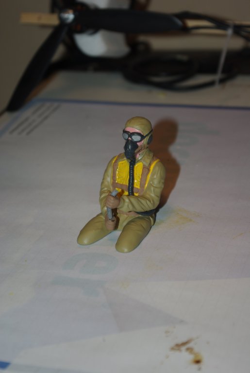

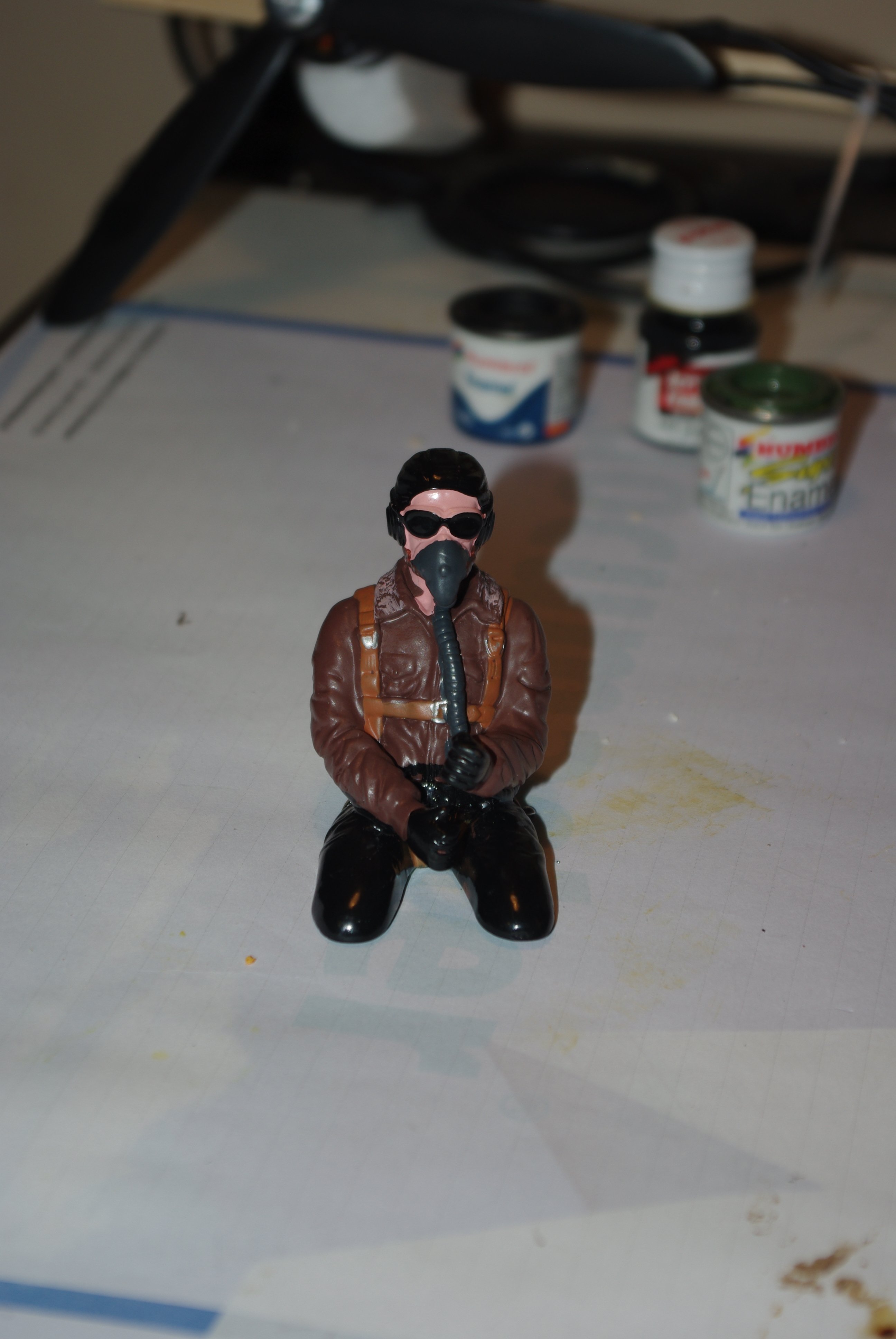

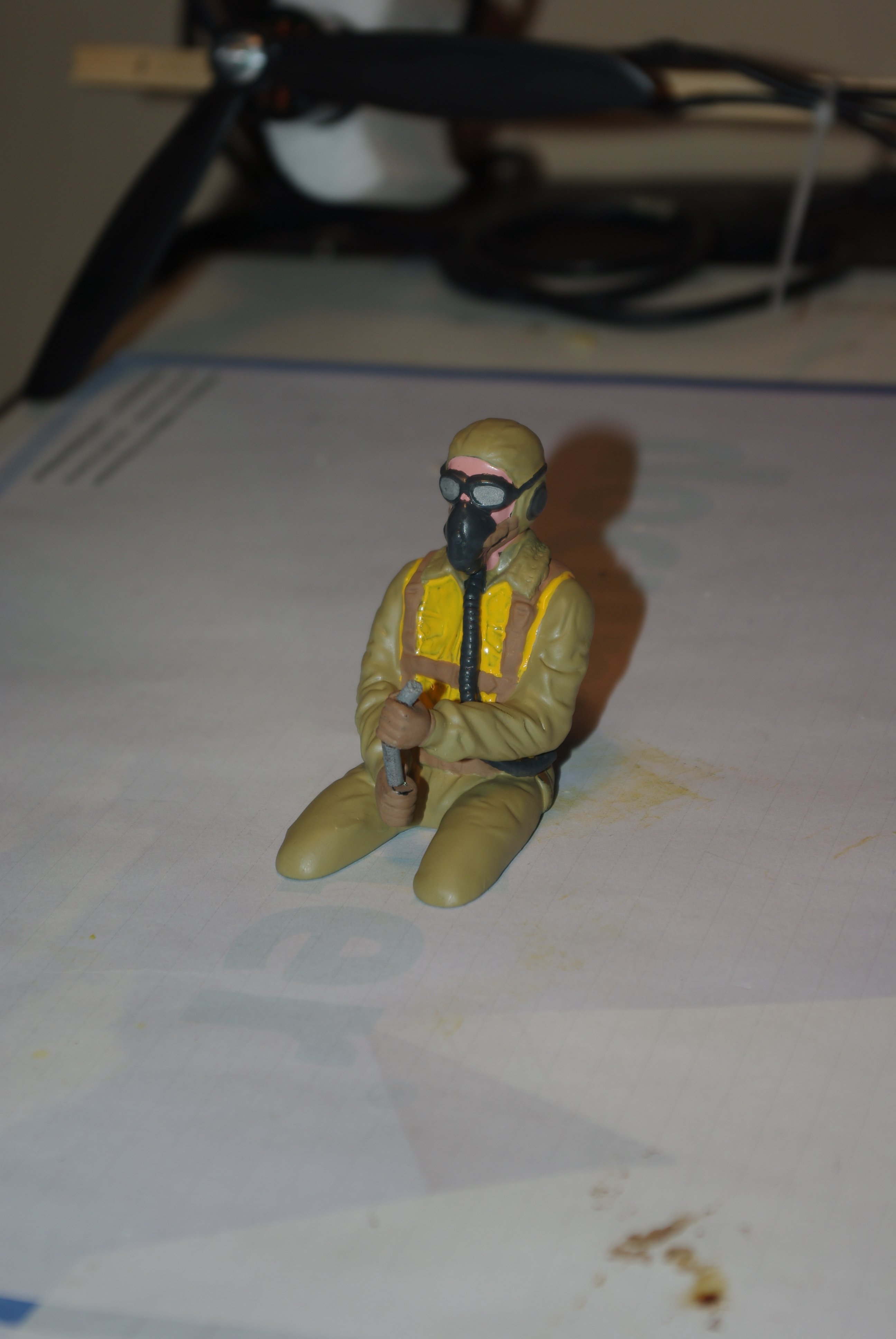

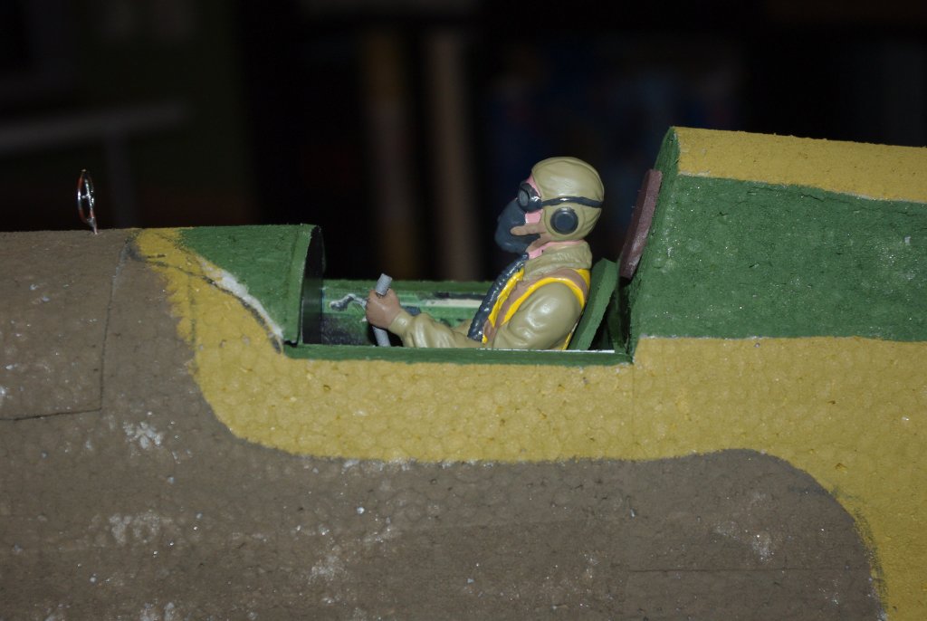

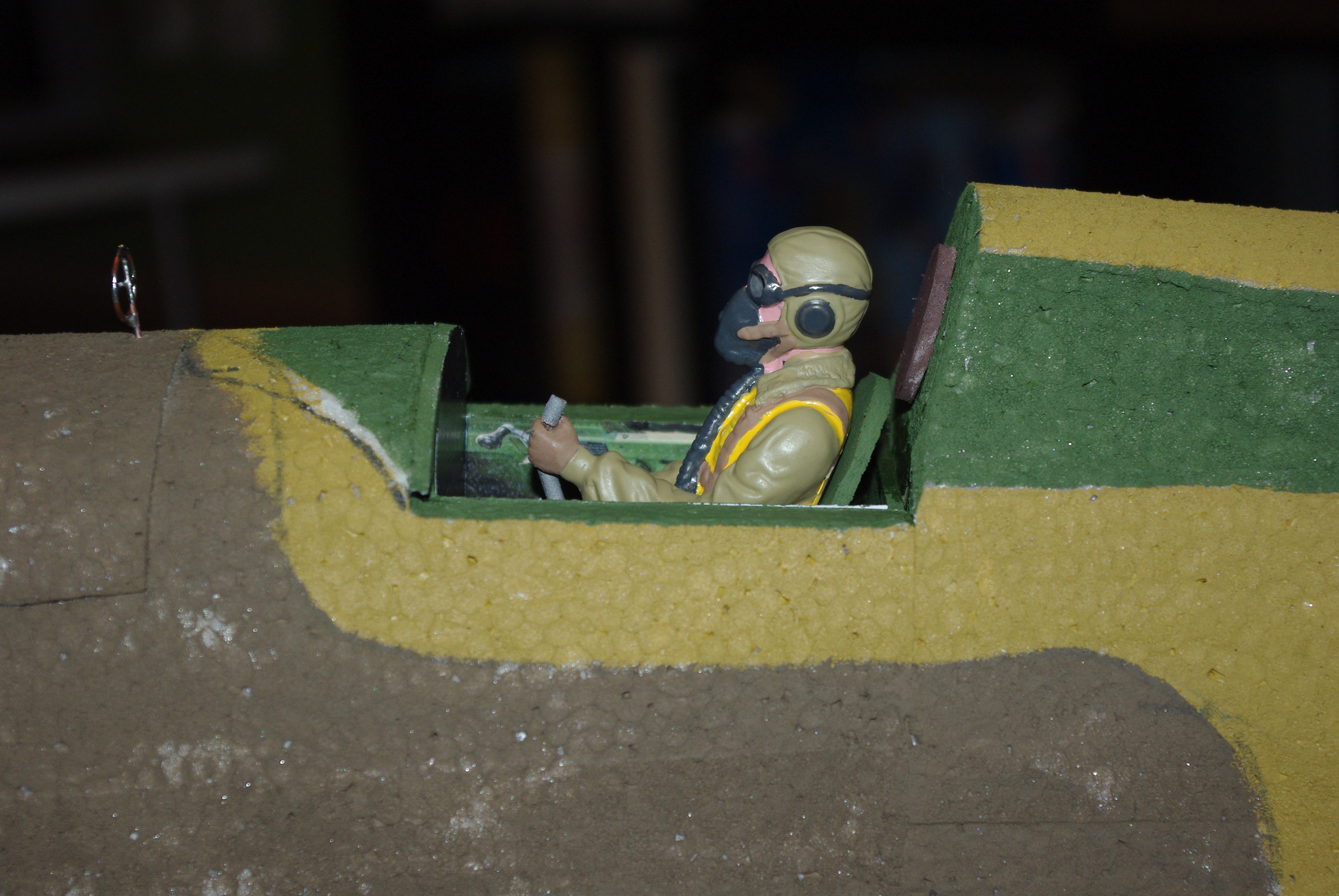

robertus Opublikowano 31 Grudnia 2013 Autor Opublikowano 31 Grudnia 2013 Na warsztat poszedł pilot, który wyglądał tak Nad pustynią nikt w kożuchu nie latał, raczej krótki rękawek. No i kolory piaskowe. Wziąłem się do dzieła i wyszło mi coś takiego. Dłonie to ten pilot ma dziwnie ułożone, wydaje się jakby trzymał węża ogrodowego a nie drążek. Pilot w kokpicie

dukeroger Opublikowano 3 Stycznia 2014 Opublikowano 3 Stycznia 2014 A czemu on zielony a nie piaskowy, a czemu on sie blyszczy jakby caly w skore byl ubrany, pytanie czemu jest na buzce rozowy - wyczerpuje zestaw pytan. Polecam poradnik jak malowac postacie: http://www.acesofiron.com/Paint_Special/Aces_Paint_presentation.pdf Wogole polecam produkty tej firmy...
robertus Opublikowano 3 Stycznia 2014 Autor Opublikowano 3 Stycznia 2014 Pilot? to od lampy błyskowej, normalnie jest ciemny piaskowy. A koloru ciała to akurat nie mam. Różowy jest oryginalny chiński.

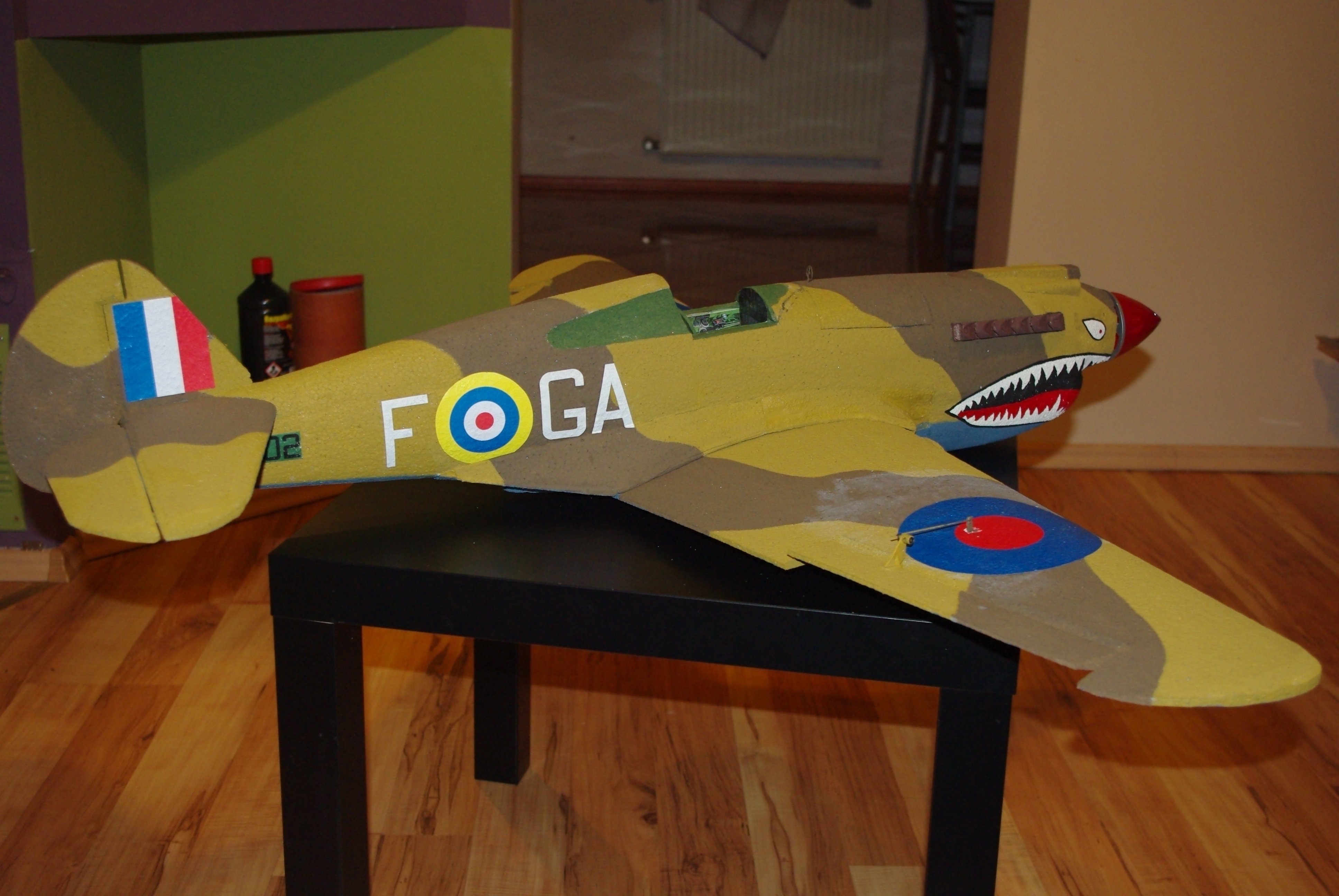

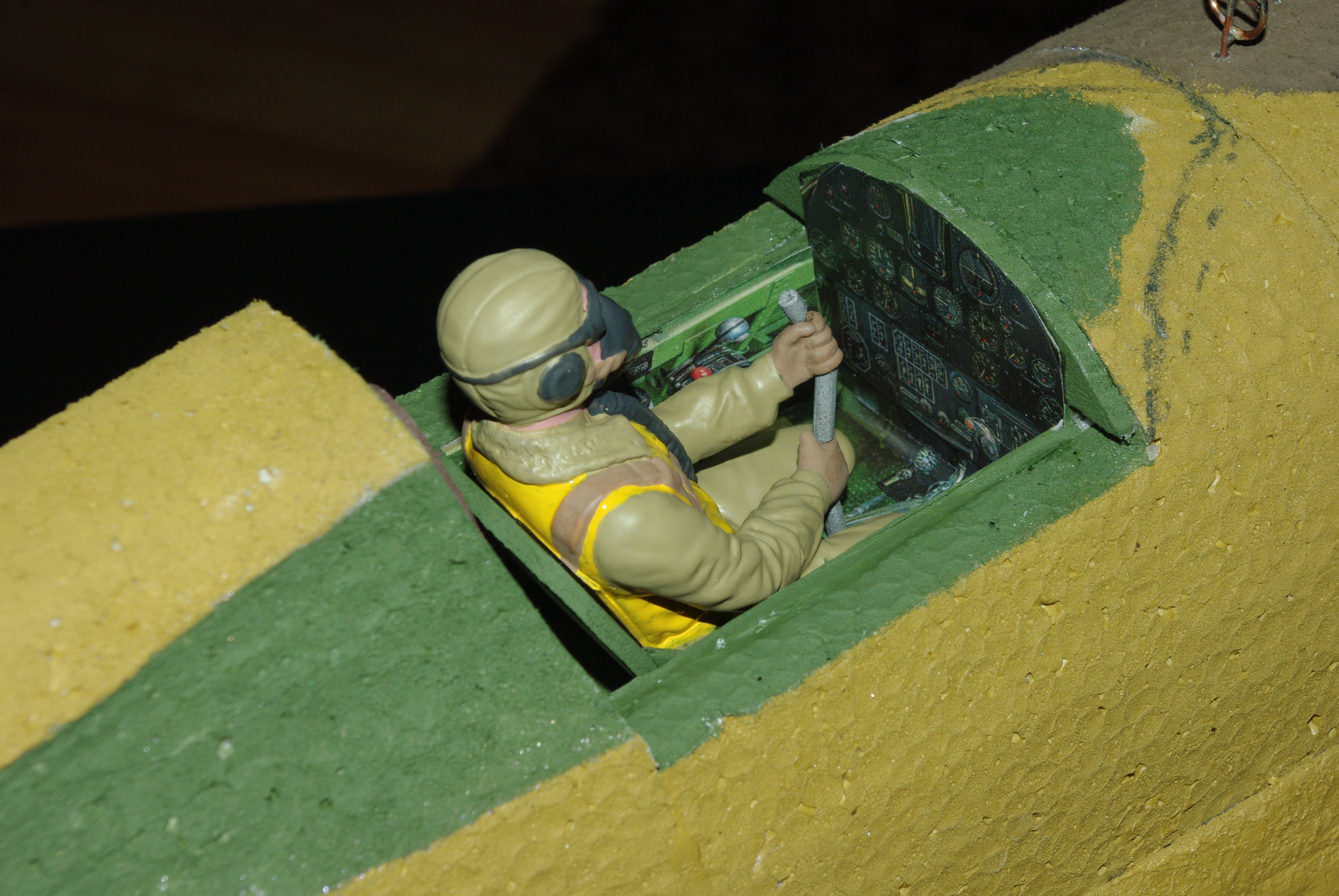

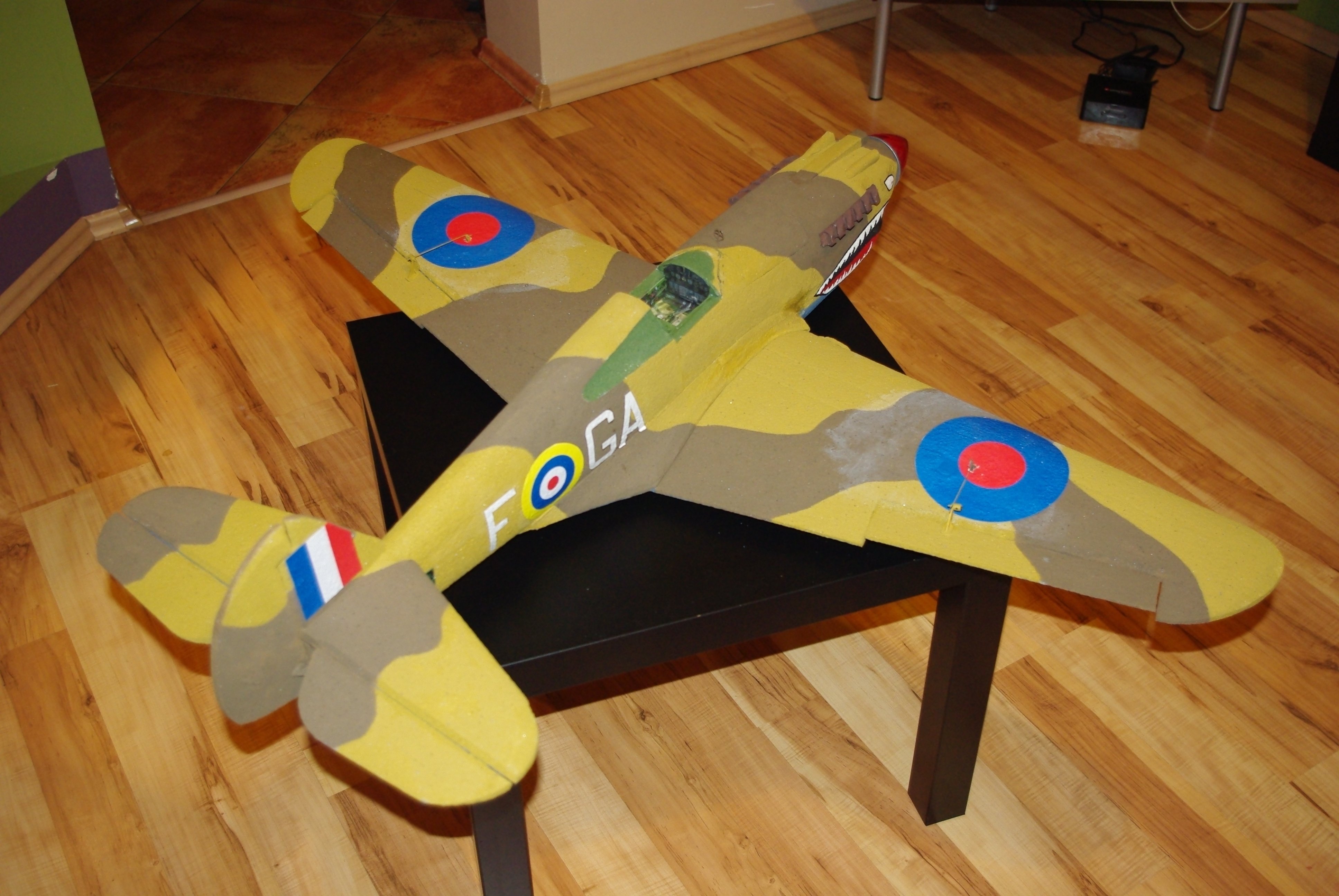

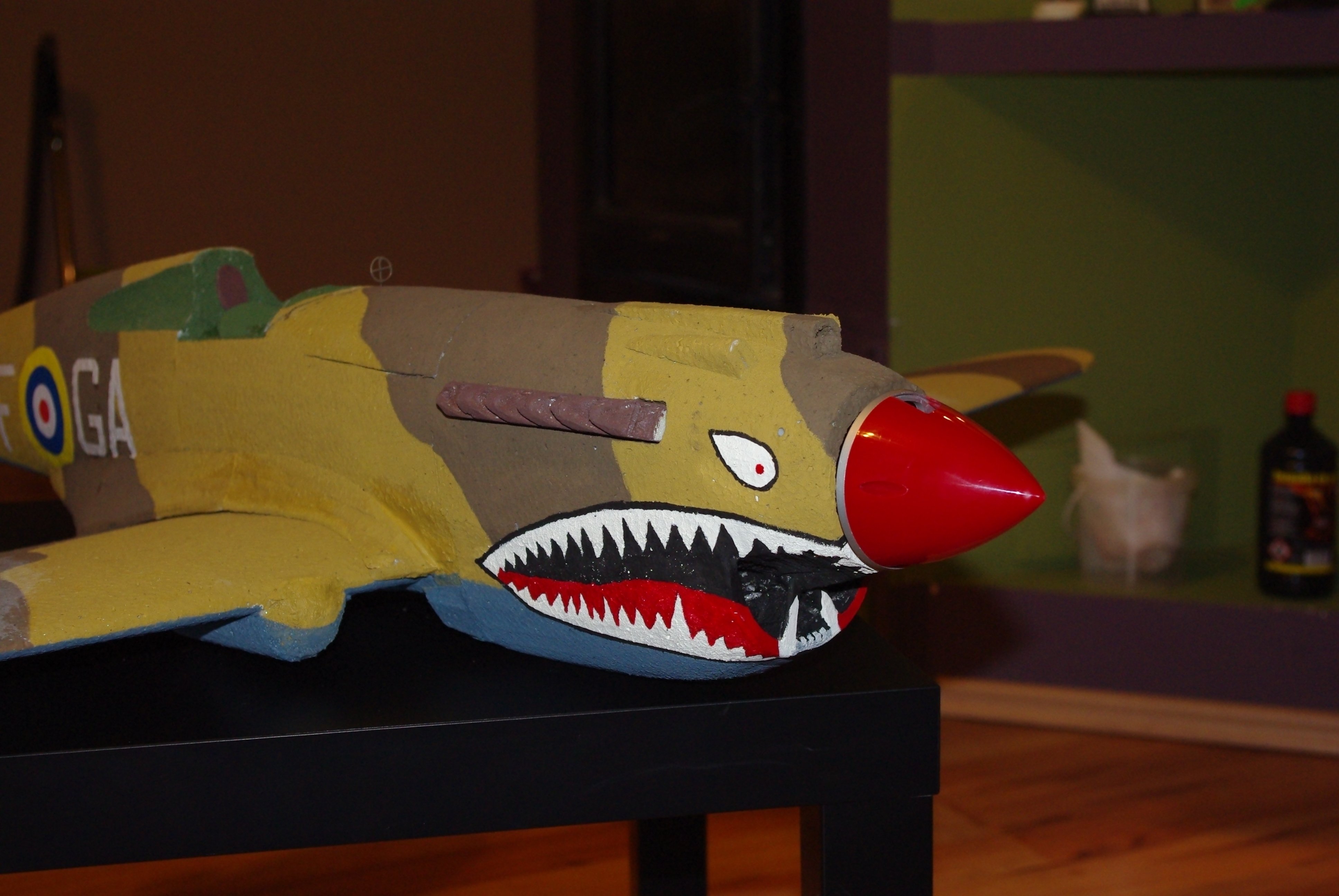

robertus Opublikowano 9 Stycznia 2014 Autor Opublikowano 9 Stycznia 2014 Pomalowałem model i przykleiłem papierowe kalkomanie metodą decoupage, czy jakoś tak. Białe smugi koło znaków to mokre skrzydła, wycierałem gąbką nadmiar wikolu. W świetle lampy błyskowej tak świeci. Czeka mnie jeszcze naniesienie linii paneli i postarzenie samolotu. Wyczytałem, ze Tomahawki na pustyni po kilku tygodniach wyglądały jakby latały tam lata. No i kabinka. 2
sławek Opublikowano 9 Stycznia 2014 Opublikowano 9 Stycznia 2014 Tomahawki,Warhawki etc są wdzięczne w malowaniu i chyba niema samolotu do którego "słodkie usta" rekina pasowały by bardziej . Się pochwale że miałem okazje oglądnięcia tego modelu w realu -jest kawał roboty jaką zrobił Robert ,jak dojdą linie podziałowe itp model jeszcze większe będzie robił wrażenie . Oj trudno będzie mi foką się zbliżyć do Robertowego efektu tym bardziej że FW190 takich smaczków jak paszcza nie miały .
