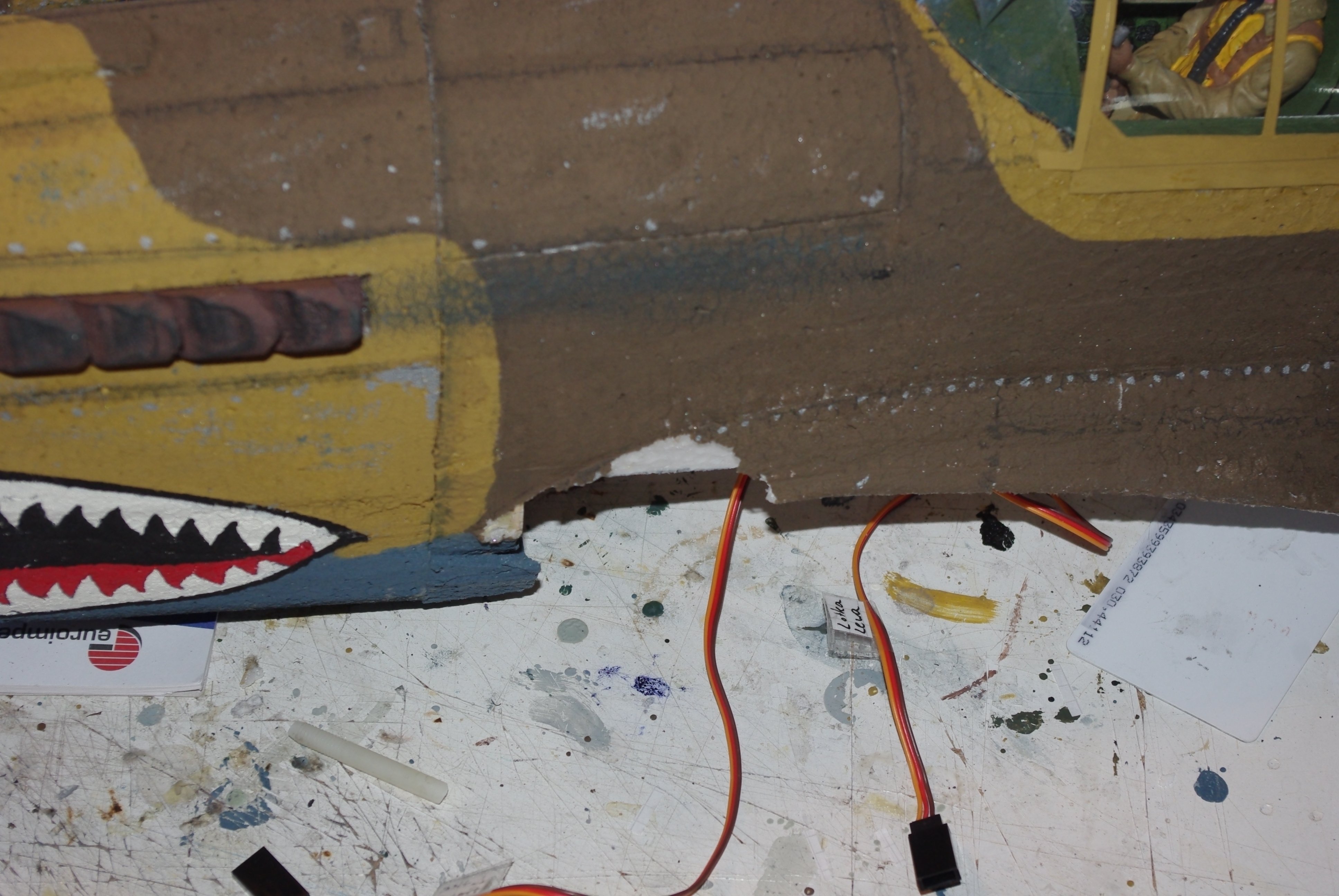

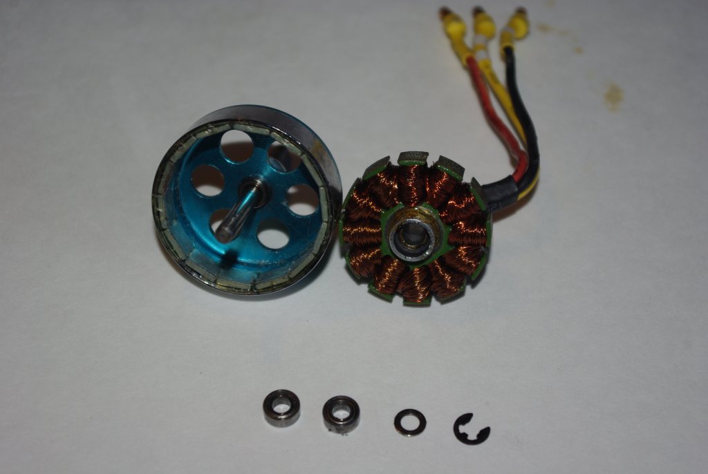

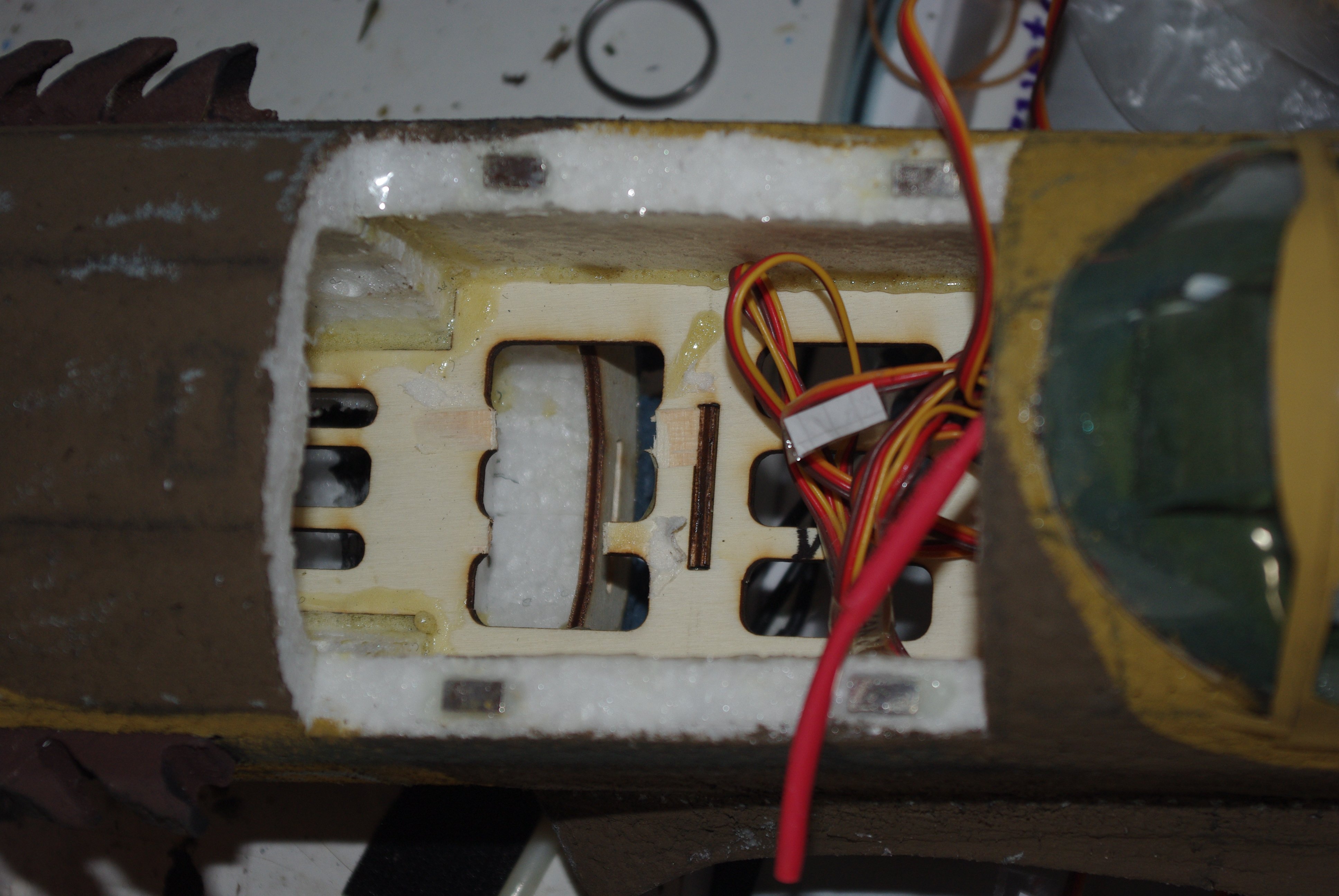

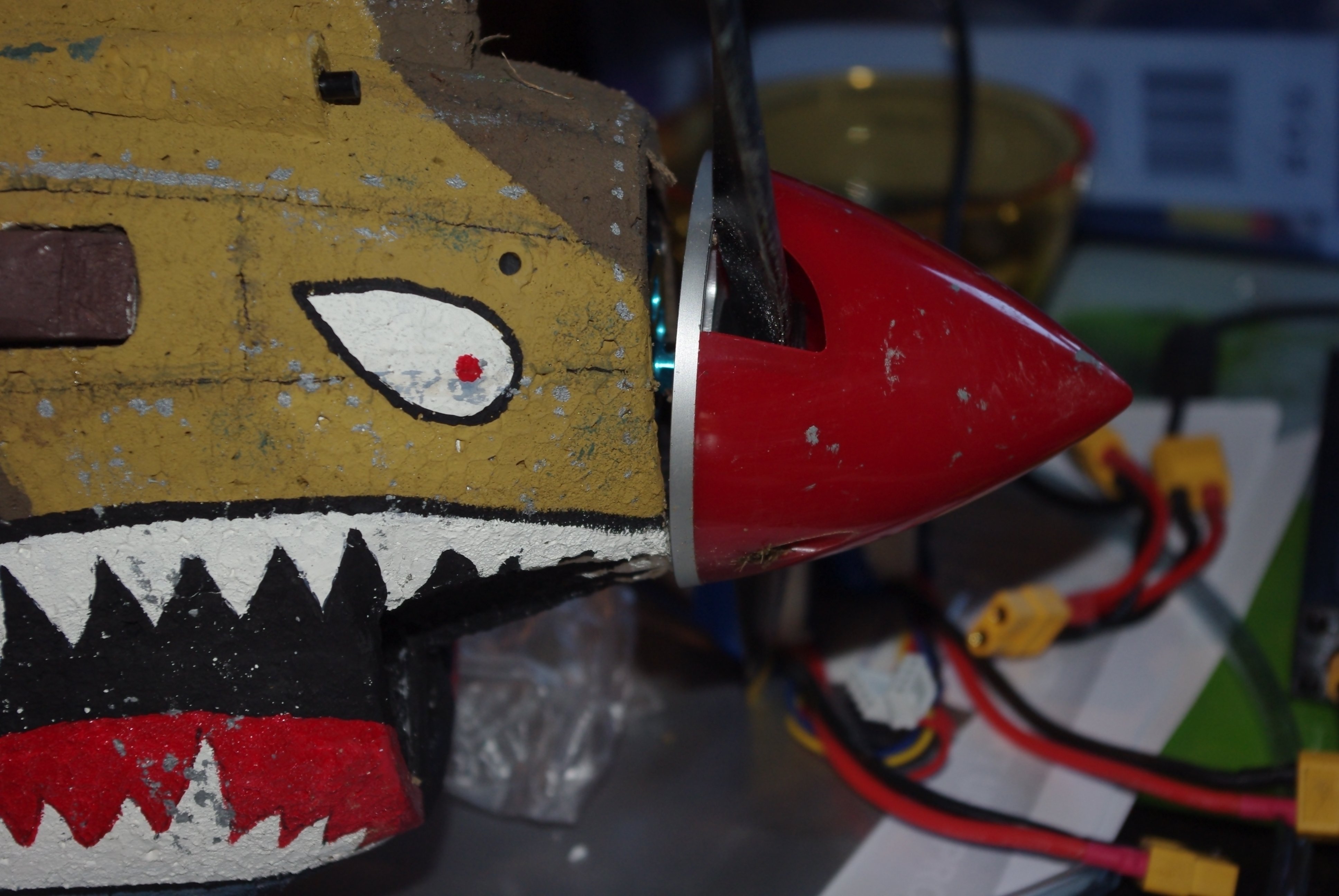

robertus Opublikowano 18 Stycznia 2014 Autor Opublikowano 18 Stycznia 2014 Poprawiłem link do pliku z kokpitem. No Panowie, niestety oblot nie udany. Zero reakcji na lotki. Więcej opiszę jak zbadam straty. W sumie straty są niewielkie, ale może trochę upierdliwe. Przy zderzeniu z ziemią skrzydło odczepiło się od kadłuba, Urwała sie śruba nylonowa i trochę wyrwała pianki koło otworu. Znalazłem ten kawałek i wkleiłem w to samo miejsce, pasuje idealnie. Przy wipinaniu skrzydła zahaczyło też o przejście kadłub-skrzydło i wyrwało kawałek. Wklejony na miejsce nie ma śladu. A teraz najważniejsze, zderzenie ustawiło nowy skłon i wykłon dla silnika. cała siła poszła na wręgę, która wyrwała się z pianki i pękła. Cały napęd bez uszczerbków. Acha, pakiety wyrwały mi żeberka z półki do której były przymocowane rzepem i taśmą dwustronną. Ogólnie jest bardzo dobrze, biorąc pod uwagę, ze miałem kreta. Lotki mają wymiary 45mmx260mm. Rozważam teraz ich powiększenie wzdłuż lub/i w poprzek. Po oblocie chciałem zdecydować czy by nie zrobić klap, ale teraz zastanawiam się czy nie pociągnąć lotek aż do kadłuba. No i trzeba wkleić wręgę od nowa, co jest trochę upierdliwe. Filmik też będzie.

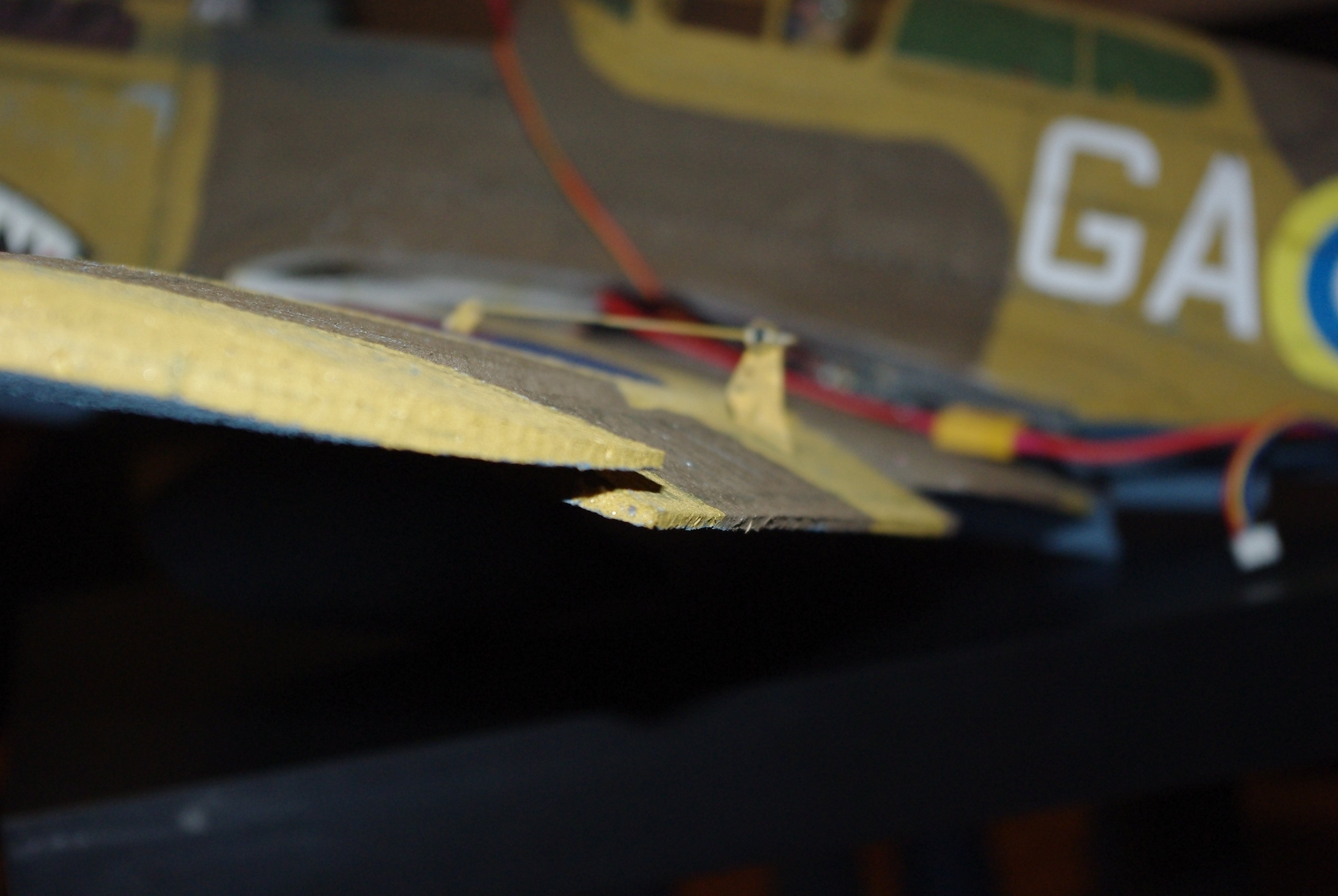

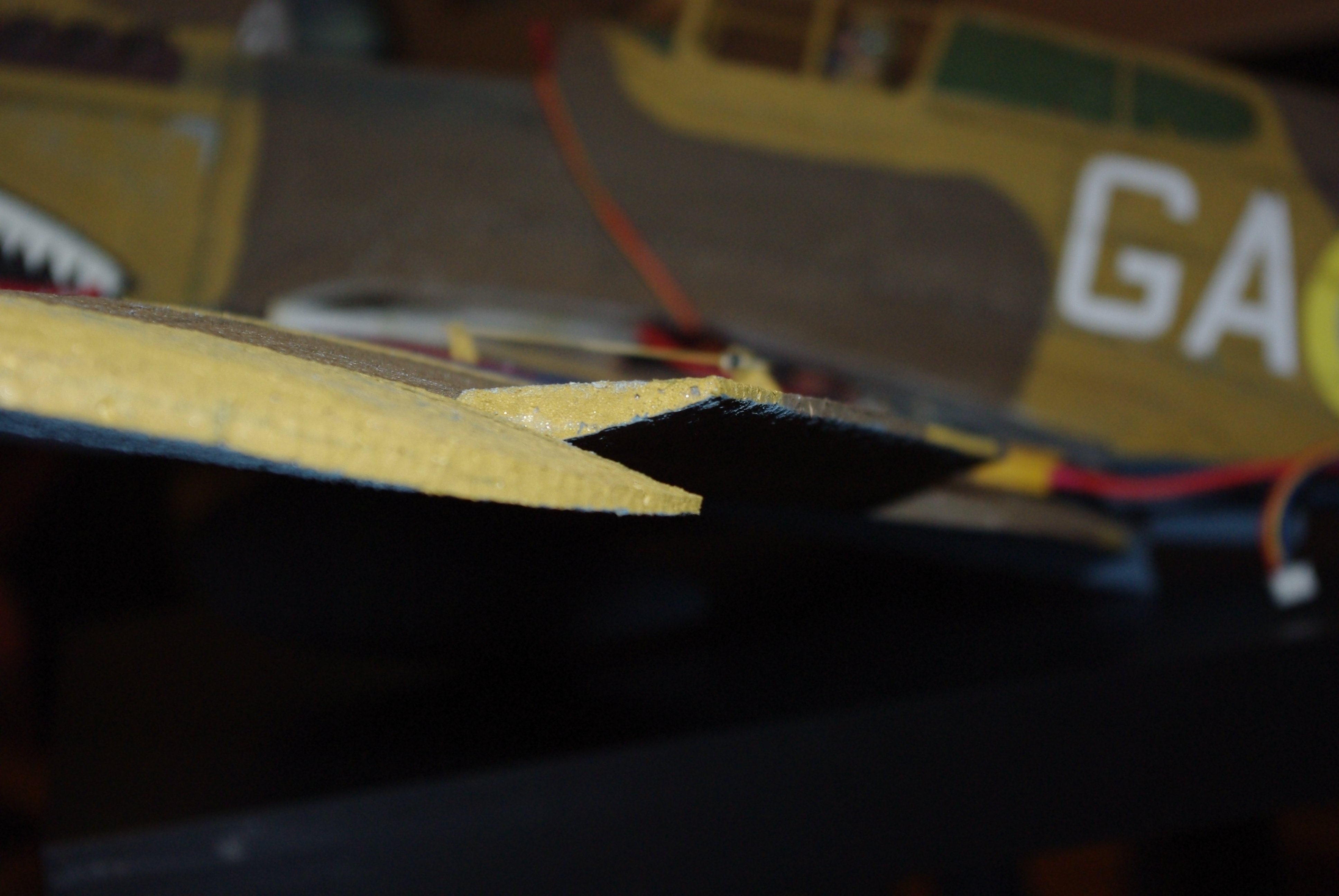

robertus Opublikowano 18 Stycznia 2014 Autor Opublikowano 18 Stycznia 2014 Sprawa wyjaśniona. W tym roku nagroda Darwina należy się... mnie. Wczoraj wymieniałem jeszcze serwo bo to co miałem zaczęło wariować - nówka ze sklepu. Zamontowałem drugie identyczne. Sprawdziłem wychyły, ok. Przed lotem też sprawdzenie.OK. Naoglądałem się dużo filmów na youtubie kraks z winy rewersów. Teraz podłączam wszystko i co? Obie lotki ruszają się tak samo. Brawo dla tego Pana. Wychylenia mam takie. Lotki różnicowe
