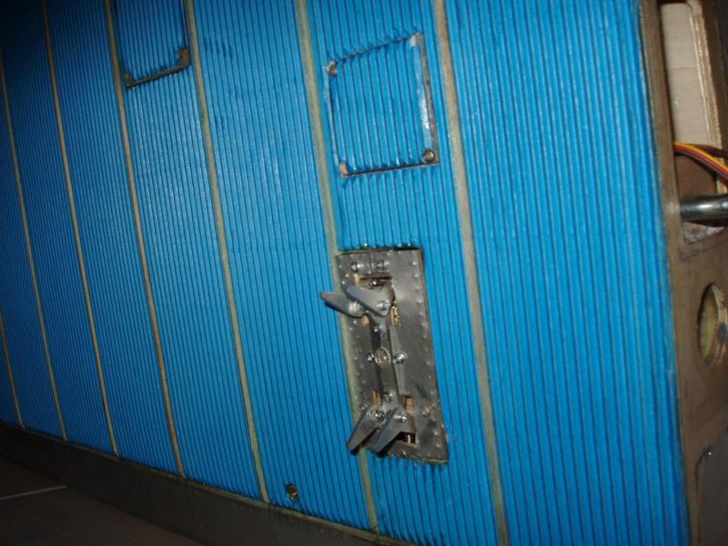

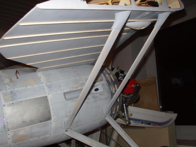

herkristo Opublikowano 17 Lutego 2016 Opublikowano 17 Lutego 2016 Budowa mojego modelu pomalutku idzie do przodu , narazi nie mam wam co pokazać z budowy mojego modelu , gdyż jest to kilka drobiazgów. Zawsze gdy ja buduję model PZL P11c to kolega Piotr też buduje , był wczoraj u mnie z modelem który buduje i zrobiłem kilka zdjęć , jego budowa jest całkiem inna niż moja , cały model będzie pokryty blachą na razie jest to widoczne tylko na kadłubie. Blacha matrycowa przyklejona bezposrednio na kowerallu , a nie na balsie - przyznam, że zainteresowała mnie ta nieznana mi dotąd technologia. A najważniejsze ,że działa, skoro widać to po efekcie pracy. Z wielkim zainteresowaniem sledzę postępy w budowie modelu. pozdrawiam Krzysztof
Gość horn3t Opublikowano 17 Lutego 2016 Opublikowano 17 Lutego 2016 Henryk jak kleiłeś sklejkowe imitacje łączenia blach na spodzie skrzydeł i usterzenie?
Henryk S. Opublikowano 17 Lutego 2016 Autor Opublikowano 17 Lutego 2016 Krzysiek nie jest to sklejka , są to listwy lipowe 2x1,5mm klejone na klej cyjanoakrylowy.
Gość horn3t Opublikowano 17 Lutego 2016 Opublikowano 17 Lutego 2016 To mi zabiłeś ćwieka, nic to trza główkować , dziękuje za informacje

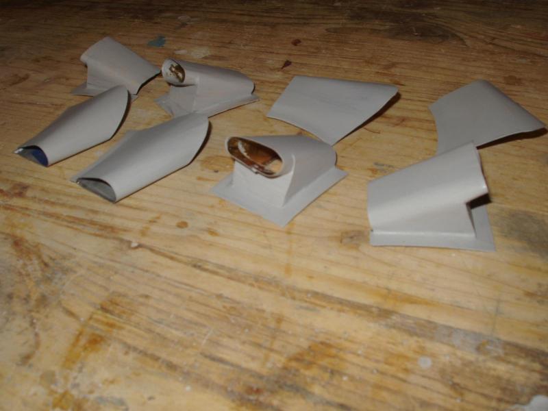

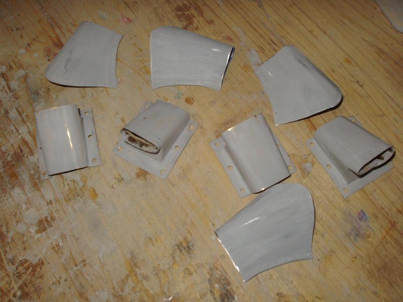

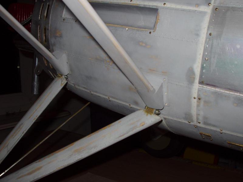

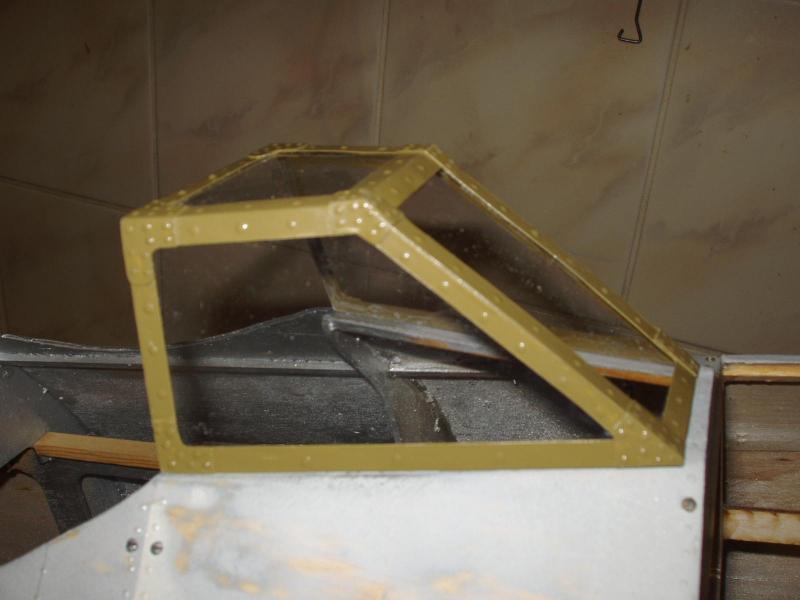

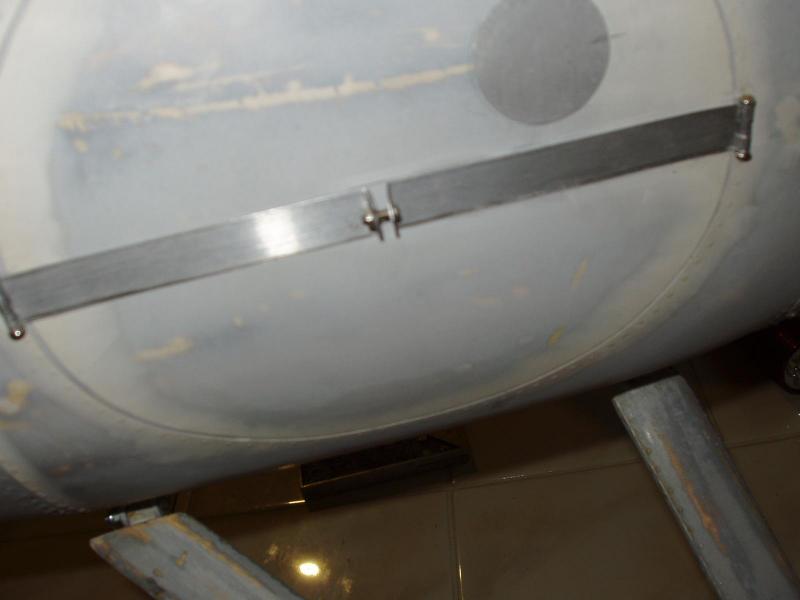

Henryk S. Opublikowano 27 Lutego 2016 Autor Opublikowano 27 Lutego 2016 W oczekiwaniu na lepszą pogodę do malowania modelu zrobiłem jeszcze , osłonki na zastrzały , makietową kabinkę i imitację zbiornika paliwa.

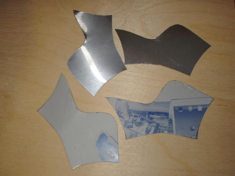

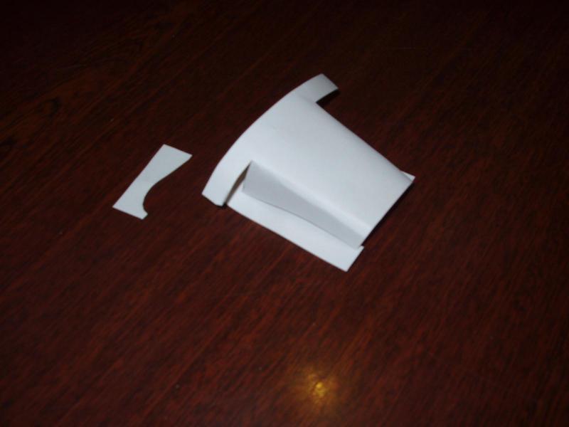

Bartek Piękoś Opublikowano 27 Lutego 2016 Opublikowano 27 Lutego 2016 W jaki sposób został zaprojektowany kształt tych osłonek zastrzałów, że tak idealnie pasują i do zastrzału i do krzywizny kadłuba?

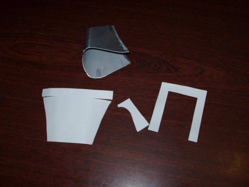

Henryk S. Opublikowano 28 Lutego 2016 Autor Opublikowano 28 Lutego 2016 Osłony górne zrobiłem z blach drukarskiej i kleiłem łączenia , natomiast dolne osłonki zrobiłem podstawę z blach mosiężnej 0,5mm i wygiąłem do kształtu kadłuba , pozostałe dwa elementy z blachy mosiężnej 0,1mm i całość lutowana do kupy. Na zdjęciach będą widoczne górne osłonki z blachy , dolnej osłonki nie zrobiłem zdjęcia wyciętych elementów , ale na szybko wyciąłem to z kartonu , mniej więcej takie kształty jak z blachy.

Bartek Piękoś Opublikowano 29 Lutego 2016 Opublikowano 29 Lutego 2016 Bardzo dziękuję za szczegółową odpowiedź. I niby to takie proste, a jednak widać lata doświadczenia.

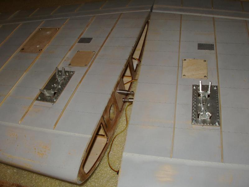

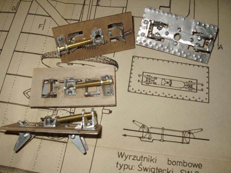

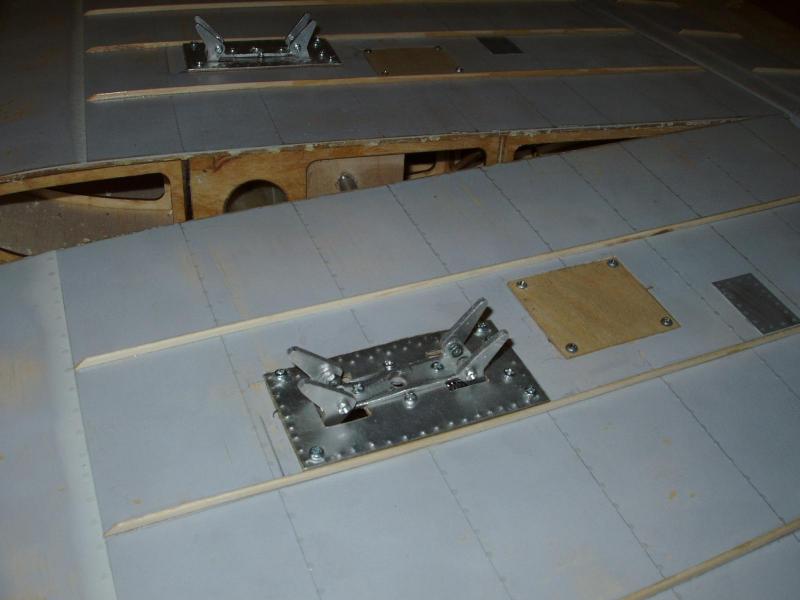

Henryk S. Opublikowano 9 Marca 2016 Autor Opublikowano 9 Marca 2016 Modele P-11c mój i Piotra dalej czekają w garażu na malowanie , jeszcze przed malowaniem pozostały do założenia wyrzutniki bombowe.
Gość horn3t Opublikowano 9 Marca 2016 Opublikowano 9 Marca 2016 Henryk te wyrzutniki będą działające?
Henryk S. Opublikowano 9 Marca 2016 Autor Opublikowano 9 Marca 2016 Tak wyrzutniki bomb będą działać i bomby planuje zrobić wybuchowe.
TeBe Opublikowano 9 Marca 2016 Opublikowano 9 Marca 2016 Za rok Henryk zrobi bombki naprowadzane na podczerwień :-)
Gość horn3t Opublikowano 9 Marca 2016 Opublikowano 9 Marca 2016 No to widzę, że zaczął się wyścig zbrojeń jestem pod wrażeniem
Shock Opublikowano 9 Marca 2016 Opublikowano 9 Marca 2016 Na żywo robi wrażenie .Miałem przyjemność zobaczyć niedawno.Dbałość o wykonanie i detale szokuje .

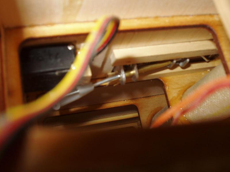

Henryk S. Opublikowano 20 Marca 2016 Autor Opublikowano 20 Marca 2016 Dziś wziąłem się za montaż wyrzutników bombowych , w moim i Piotra modelu wyrzutniki nawet pięknie działają więc bomby będą rzucane , no już nic więcej nie będę wymyślał teraz pozostało tylko malowanie.

skippi66 Opublikowano 21 Marca 2016 Opublikowano 21 Marca 2016 Szanowny Panie Henryku, Budowniczy oraz Konstruktorze! Mam pytanie: po co dźwigary skrzydeł są ażurowane? Bo chyba nie chodziło o zmniejszenie masy? Ażur wszak osłabia konstrukcję, tak mniemam. Można było je zatem wykonać z innego, lżejszego materiału i pominąć uciążliwe i chyba niepotrzebne wycinanie kółek czy też elips. Mam rację? pozostając pod OGROMNYM wrażeniem pańskiej pracy, umiejętności oraz cierpliwości, serdecznie pozdrawiam - Michał.
