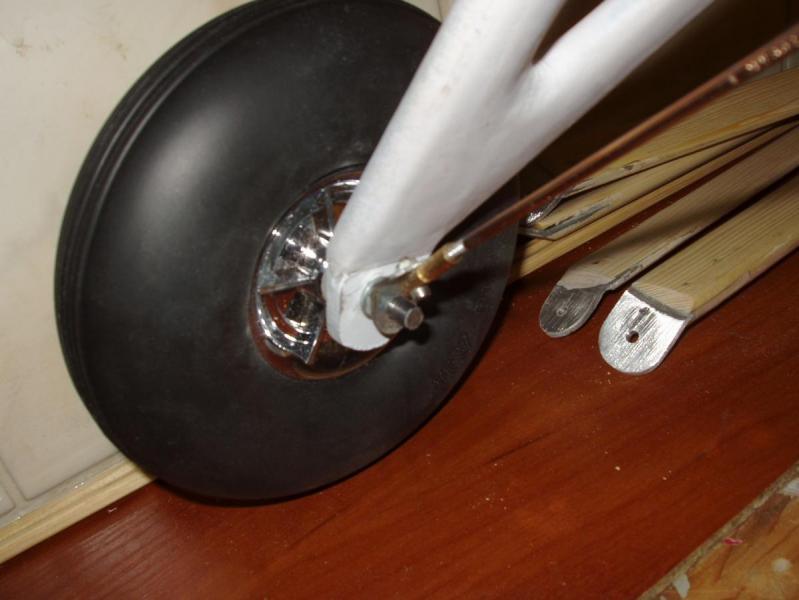

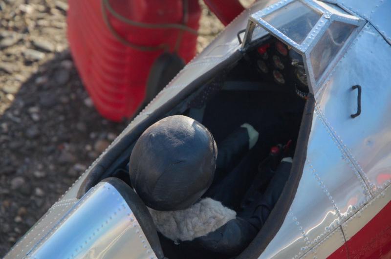

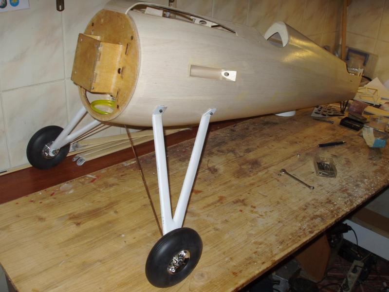

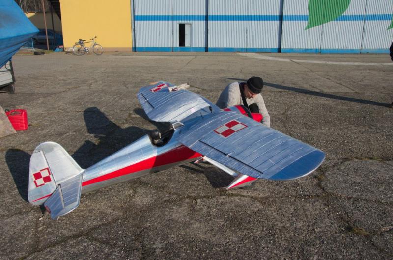

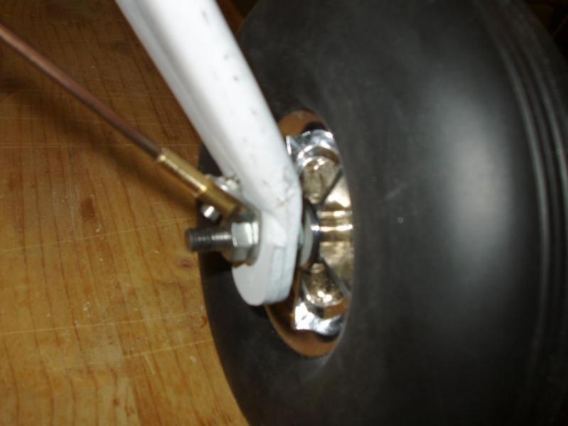

Henryk S. Opublikowano 24 Lutego 2014 Autor Opublikowano 24 Lutego 2014 Ta ostatnia fotka z tymi amortyzatorami,to nie jest mój model,buduje go kolega Piotr Kaplon,z tego co wiem to te amortyzatory kupił w sklepie z wyposażeniem do mebli. Czesławie jak wiesz jest to model Piotra,a buduje go sam Piotr,gdyż zakochał się bardzo w P 11,nawet na budowę tego modelu wziął dwa tygodnie urlopu,i przesiedział cały urlop w modelarni którą ma w piwnicy,nawet zapominał o jedzeniu. Stanisławie stosując Ezy-Kote można robić wszystko,gdyż lepiej się klei i formuje niż przy użyciu żywicy. Teraz jeszcze kilka fotek modelu p11c o rozpiętości 330 cm ale kolegi Piotra,model jest po remoncie w nowych barwach i ostatnie zdjęcia w starych barwach. 1
Pit Opublikowano 24 Lutego 2014 Opublikowano 24 Lutego 2014 Cudo!!! A jak lata? Jakieś filmiki dostępne?
mariopilot Opublikowano 24 Lutego 2014 Opublikowano 24 Lutego 2014 Widzę że to malowanie lepiej pasuje ja swego też tak chce pomalować będę miał mniejszego brata ale tylko o 30cm swietnie się pręzętuje tylko jeszcze atrapę silnika pozdrawiam Mariusz Mój będzie w takim samym malowaniu tylko trochę większy

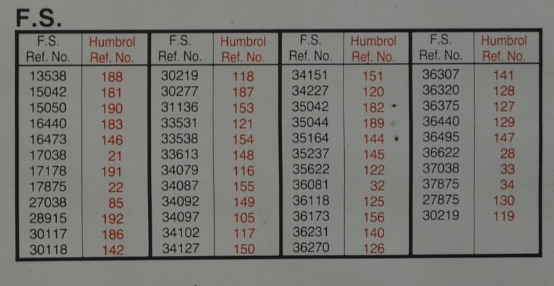

Irek M Opublikowano 2 Marca 2014 Opublikowano 2 Marca 2014 Marku - nawet Humbrol nie dawał gwarancji 100% odwzorowania koloru. Z linku przedstawionego przez kolegę Adama wynik, że niekoniecznie musi to być FS 30118. Mając tabelę kolorów Humbrola ale nie tę drukowaną tylko z natryskiem próbek mogę powiedzmy z 90% pewnością wybrać właściwy w mieszalni... Jednak jeśli koniecznie chcemy użyć FS 30118 to odpowiednikiem są: Model Master (Testors) 1702 lub Agama A19. Obie jak najbardziej dostępne w handlu.
Gość horn3t Opublikowano 2 Marca 2014 Opublikowano 2 Marca 2014 Humbrol 142 - "Polish khaki" ale już nie produkowany chyba że masz stary zapas z lat -70 Przepraszam tak nazywany był potocznie nazwa Humbrola to Mat Field Drab kolor ten ma odniesienie do F.S. 30118. z tablic:
