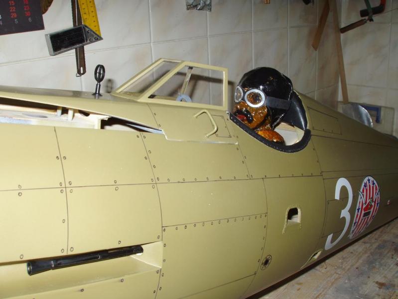

Henryk S. Opublikowano 1 Maja 2014 Autor Opublikowano 1 Maja 2014 Arku armat nie zamontowałem,gdyż nie dostałem zezwolenia na takie uzbrojenie,ale malutkie strzelby już są zamontowane. Marku dziękuje za zdjęcie,ale nie robiłem całych karabinów,nie były by w moim modelu widoczne,gdyż jest to tylko górna część kabinki,pilot też jest inwalida bez nóg. Teraz pozostały mi jeszcze do zrobienia kołpaki na koła i imitacja silnika,ale to dopiero po oblocie,a oblot się odciąga gdyż czekam na rozrusznik. Adamie znaki producenta i emblematy,są to naklejki z folii samoprzylepnej. Mirosławie linie podziału blach robiłem markerem wodo odpornym firmy Granit,malowałem lakierem chemoutwardzalnym samochodowym bardzo rzadkim,aby uzyskać półmat mieszałem lakier matowy i dodałem lakieru z połyskiem,wyszedł wtedy piękny półmat. No i teraz kilka zdjęć do oglądania,

Henryk S. Opublikowano 2 Maja 2014 Autor Opublikowano 2 Maja 2014 Irku jest to blacha używana w drukarniach,klejona jest na butapren,odbiornik jest optima i dwie antenki są wypuszczone na zewnątrz modelu,dlatego nie ma żadnych zakłóceń. Co do pilota jest to polski pilot tylko tak mocno opalony,na dodatek jeszcze się wysmarował jakimś błyszczącym kremem,ale po czasie krem wciągnie w ciało i nie będzie taki błyszczący.

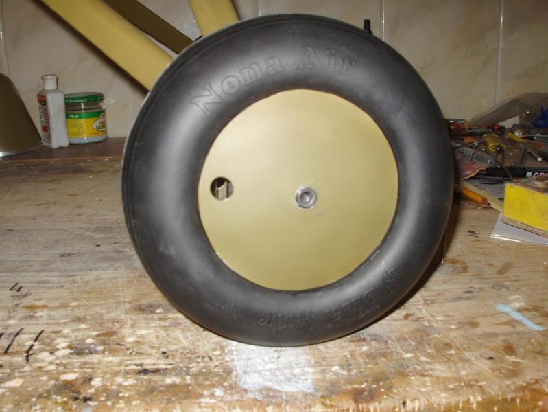

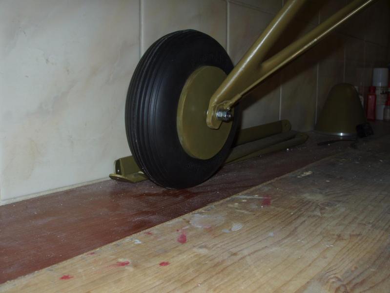

Henryk S. Opublikowano 7 Maja 2014 Autor Opublikowano 7 Maja 2014 Dziś nie było pięknej pogody do latania,więc kołpaki na koła już są zrobione. Co do pilota to pisałem że jest to polski pilot,opalenizna już zeszła,krem wciągnął w ciało,już nie jest taki opalony i błyszczący.

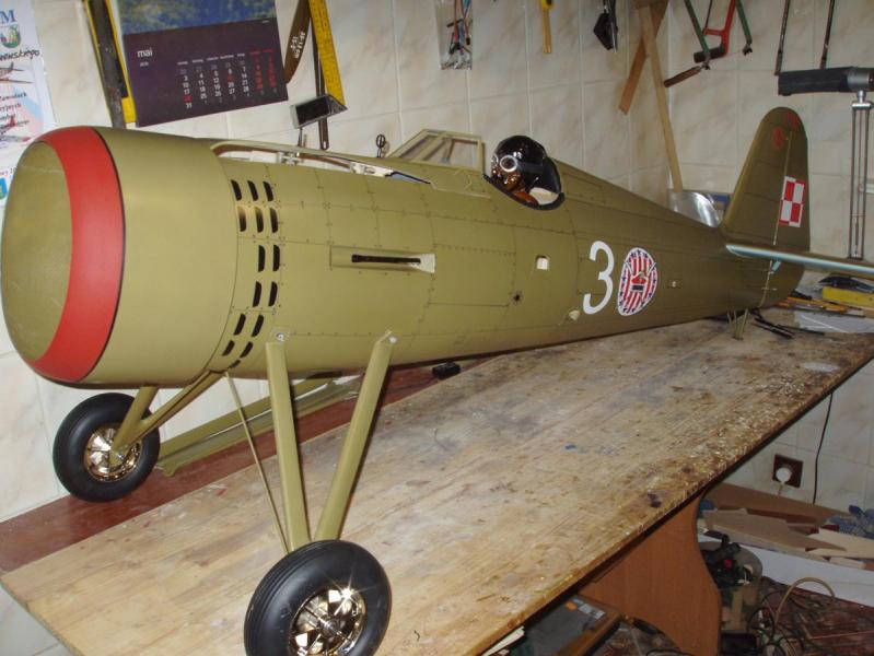

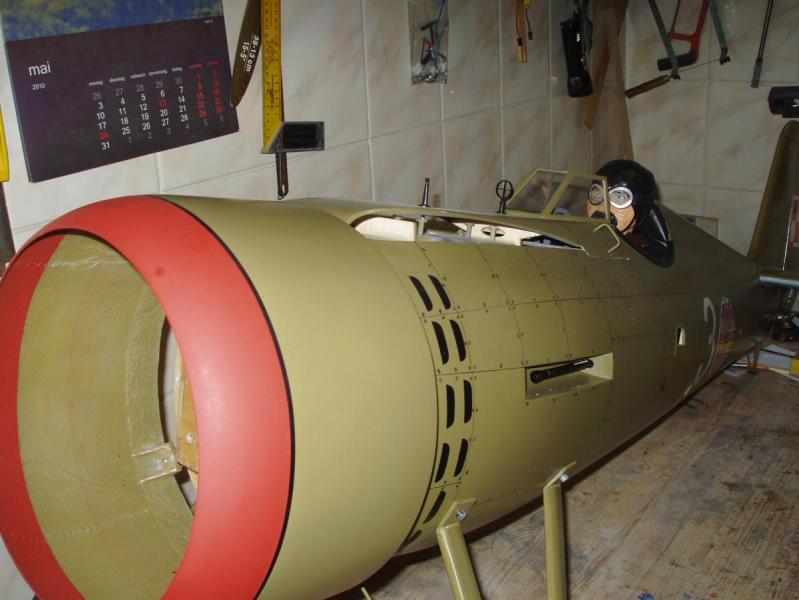

Henryk S. Opublikowano 25 Maja 2014 Autor Opublikowano 25 Maja 2014 Budowa modelu już dobiegła do końca,teraz czeka na oblot,kompletny model do lotu waży 10,60 kg.do wyważenia dałem tylko 35 dkg ołowiu,ołów ten zostanie usunięty po zrobieniu imitacji silnika,ale to dopiero zimą jeżeli model dożyje,teraz kilka zdjęć do oglądania.
robertus Opublikowano 25 Maja 2014 Opublikowano 25 Maja 2014 Z przyjemnością zobaczyłbym zdjęcie modelu z Tobą. Ze zdjęcia z wózkiem wnioskuję, że to kawał maszyny jest. Bez odniesienia nie ma porównania wielkości.
