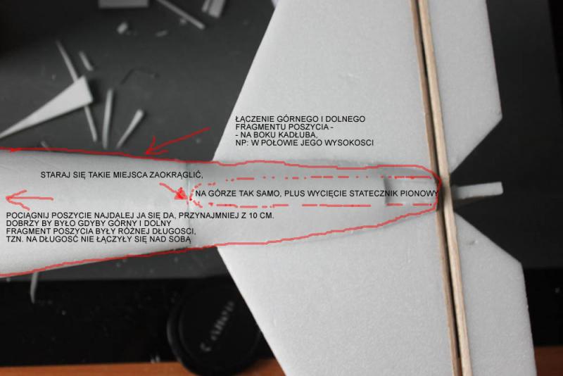

Kacper, moim zdaniem, wbrew surowej ocenie Piotra ;) , oklejenie wyszło nieźle. Jest jednak ale...
Po naszych wszystkich uwagach odnośnie delikatności ogona (mały przekrój kadłuba w tym miejscu), miałeś szanse na jego wzmocnienie poprzez położenie odpowiednio dociętego poszycia. Odpowiednio, czyli w jednym kawałku (w jak mnjmniejszej ilości kawałków) właśnie na tym wąskim odcinku kadłuba.
Teraz masz tam łączenie na długości, w najmniej pożądanym miejscu. Jeśli możesz - zerwij to.
Moja propozycja
Druga opcja to oklejenie tego fragmentu papierem, ale też trzeba wiedzieć, jak to zrobić, żeby to dobrze zadziałało, tzn. wzmocniło. No i to zwiększa ciężar na ogonie. Można ew. nakleić pasy papieru - na górze i na dole.
Kombinuj.
Moim zdaniem sporo zyskasz, jak będziesz odpowiednio wcześniej mówił co i jak chcesz zrobić, będzie czas na ew. podpowiedź i korektę.

Połączenia, m. in. poszycia, zawsze możesz dla podniesienia estetyki (i nie tylko) lekko przeszlifować.
