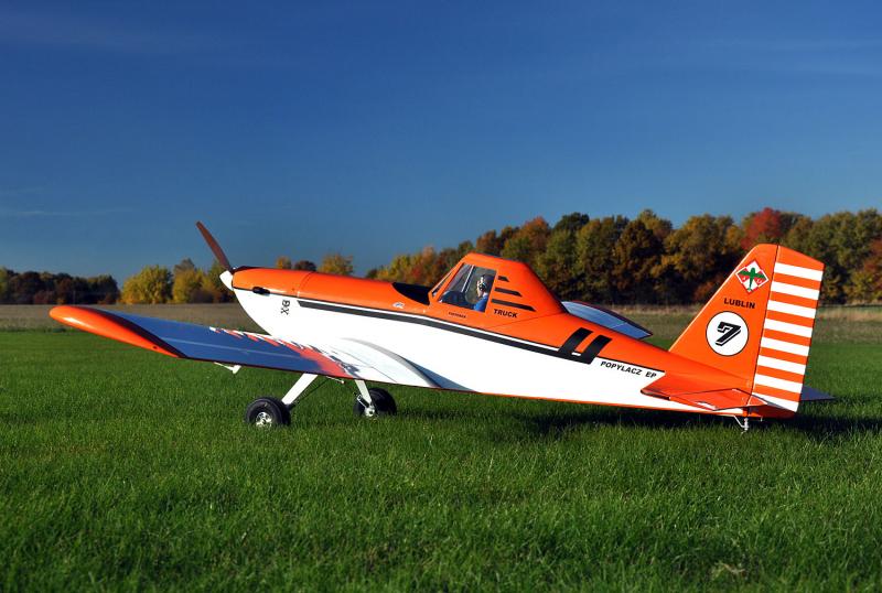

Jak zauważył Krzysztof pogoda była wymarzona ze względu na zdjęcia jak i na loty. Planowałem ten wtorek od kilku dni śledząc prognozę pogody w Radawcu. Na początku jak zwykle parę fotek przed lotem (tak na wszelki wypadek) i do roboty. Najpierw kołowanie i bieg po linii prostej. Model kołuje b.dobrze, robi ciasne manewry  a jak się rozpędzi to trzyma kierunek. Próba podniesienia ogona też wypadła dobrze, więc wypadało wystartować.
Start krótki jak na pierwszy raz, bardzo ładny. W powietrzu trymowanie SW (model zadzierał do góry) i tyle …… nic więcej. Silnik (jego kąty) ustawione prawidłowo. Próba klap - opuszczone i model nie zmienia poziomu,  więc pierwsze lądowanie zrobiłem od razu na klapach. Pierwsze lądowanie było jednocześnie testem podwozia, wyszło twardo i sprężyny w podwoziu miały nad czym popracować.  Następne lądowania już poprawne. Model chyba wyważony optymalnie po zdjęciu gazy łagodnie obniża lot. Lot od 50%  do 100% gazu poziomy.

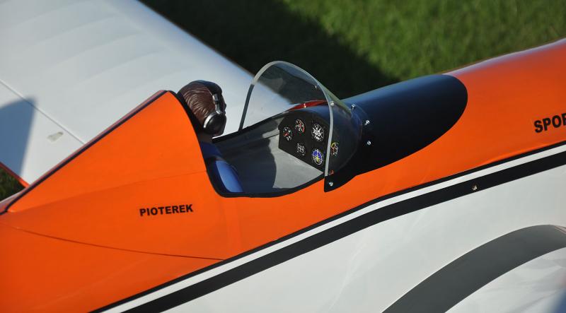

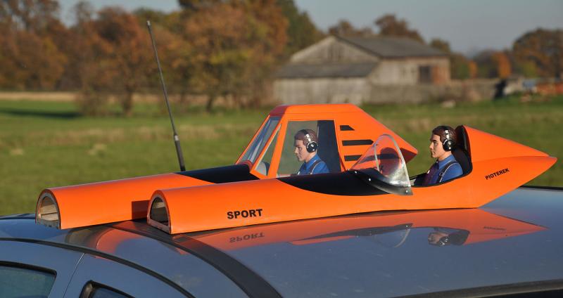

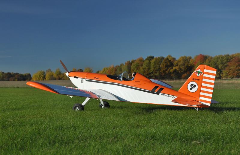

Latałem z dwoma kabinami i Sport wydaje mi się, że ma jakby zauważalnie mniejszy opór – przy tym samym położeniu gazu model jest szybszy. Wylatałem 3 kpl. pakietów każdy po 5,5min w powietrzu. Przed wymianą pozostawało jeszcze w pakiecie 30% pojemności.  Latałem raczej ostrożnie, żeby się do modelu najpierw przyzwyczaić (do jego dynamiki) - ale na jedna pętlę sobie pozwoliłem.

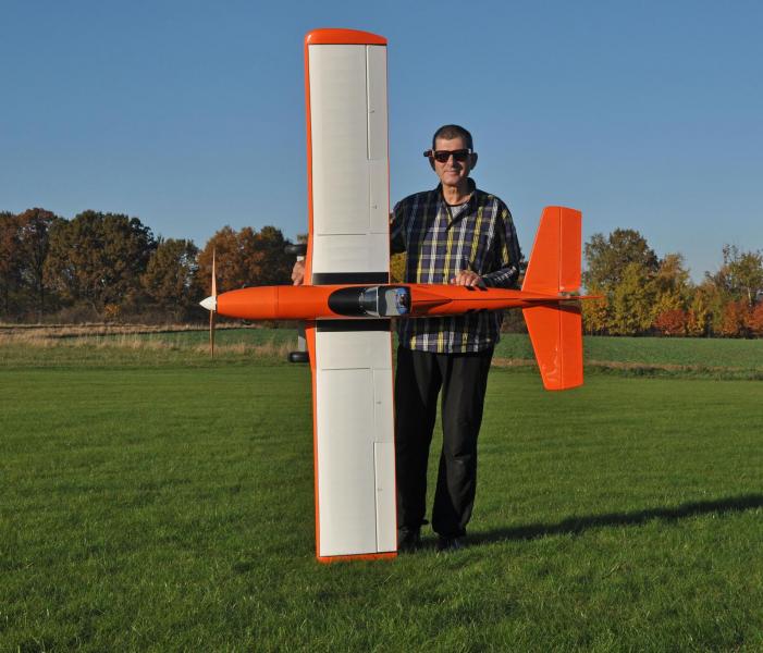

Dzisiejsze loty  to było sprawdzanie symetrii zakrętów i ćwiczenia startów i lądowań. Model mimo, że duży i wydawałoby się ciężki to startuje szybko i z dużą elegancją. W ostatnim locie domiksowałem SK z lotkami i trochę polatałem ostrzej – zakręty bardzo ładne. Wszystkie mocowania na magnesy wytrzymały, niczego w powietrzu nie zgubiłem – przydała się wcześniejsza odrobiona  lekcja z PZL P.24.

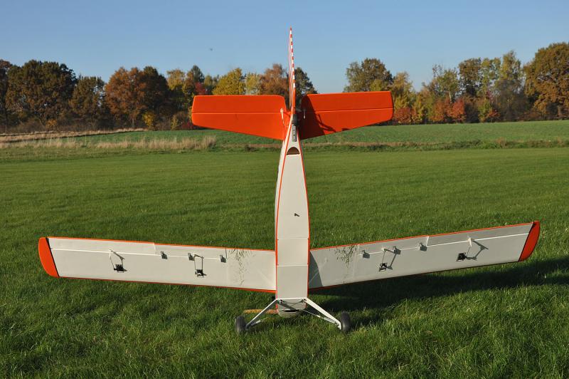

Klapy – lądowałem na klapach w pełni wychylonych (90 deg). Klapy są skuteczne (skuteczniejsze od moich dotychczasowych) mogłem włączyć je nad skrajem lotniska i  przyziemić już na ¾ jego długości przy pogodzie bezwietrznej .  Jak napisałem wcześniej wychylenie klap nie zaburza równowagi podłużnej modelu. Wykonałem również parę startów na półklapach – ok.

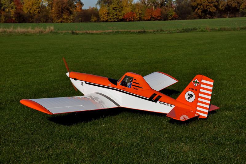

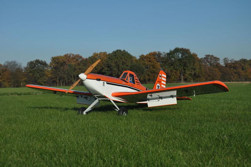

Nie bardzo wiem skąd trawa - śmigło wysoko nad ziemią, może to od kół ?

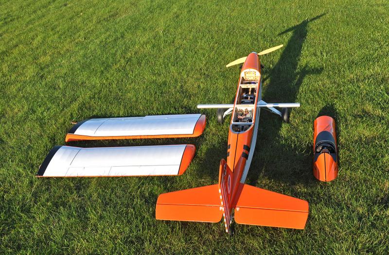

Z obiema kabinkami samolot wygląda równie dobrze nie wyglądają jakby były doklejone na siłę. Obie są naturalnie pasujące do reszty kadłuba.
Gratuluję oblotu.
Dziękuję za wszystkie gratulacje, warto było popracować przez 8 miesięcy nad modelem, żeby przeżyć dzisiejszy dzień :) .
Trawa jest od kół. Ostatnio miałem takie piękne ślady na Me-262 - piękne, ciemne zabrudzenia... Zostawiłem je, dodają uroku, prawie jak ślady "dymu" z działek :)
