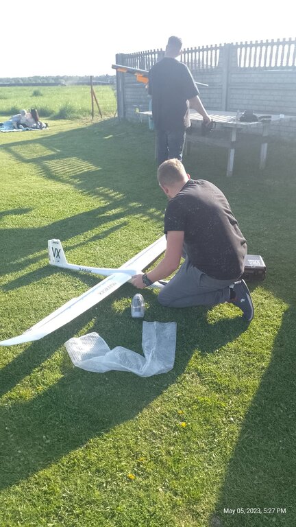

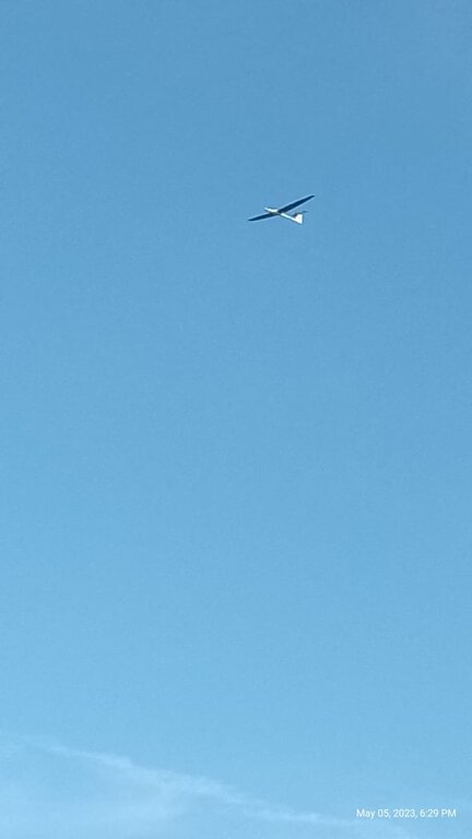

endriuRC Opublikowano 29 Maja 2023 Opublikowano 29 Maja 2023 Siemanko! Posiadam w swoim hangarze ten model kupiłem że względu iż powracam do modelarstwa po 5latach i musiałem przypomnieć sobie latanie ? Jak dla mnie lata rewelacyjnie! Kupiłem nieużywaną używkę od kolegi modelarza. Wyposażenie: Silnik Redox 1500/1200 Regulator Redox 45A Śmigło Aeronaut 10x5 Serwa klapy/lotki Hitec 81 Kierunek Wysokość Redox90S (będę wymieniałem na Serwa z metalowymi trybami ponieważ serwo plastikowe na sterze wysokośći jest ryzykowne) Bateria 2700mah 30C 3s Odbiornik Minima6T 1
