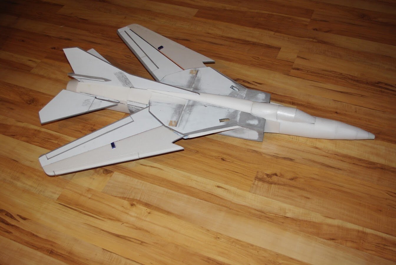

Film oczywiście jest, pomaga mi w przypomnieniu co się działo podczas oblotu. A działo się sporo choć może tego nie widać :).

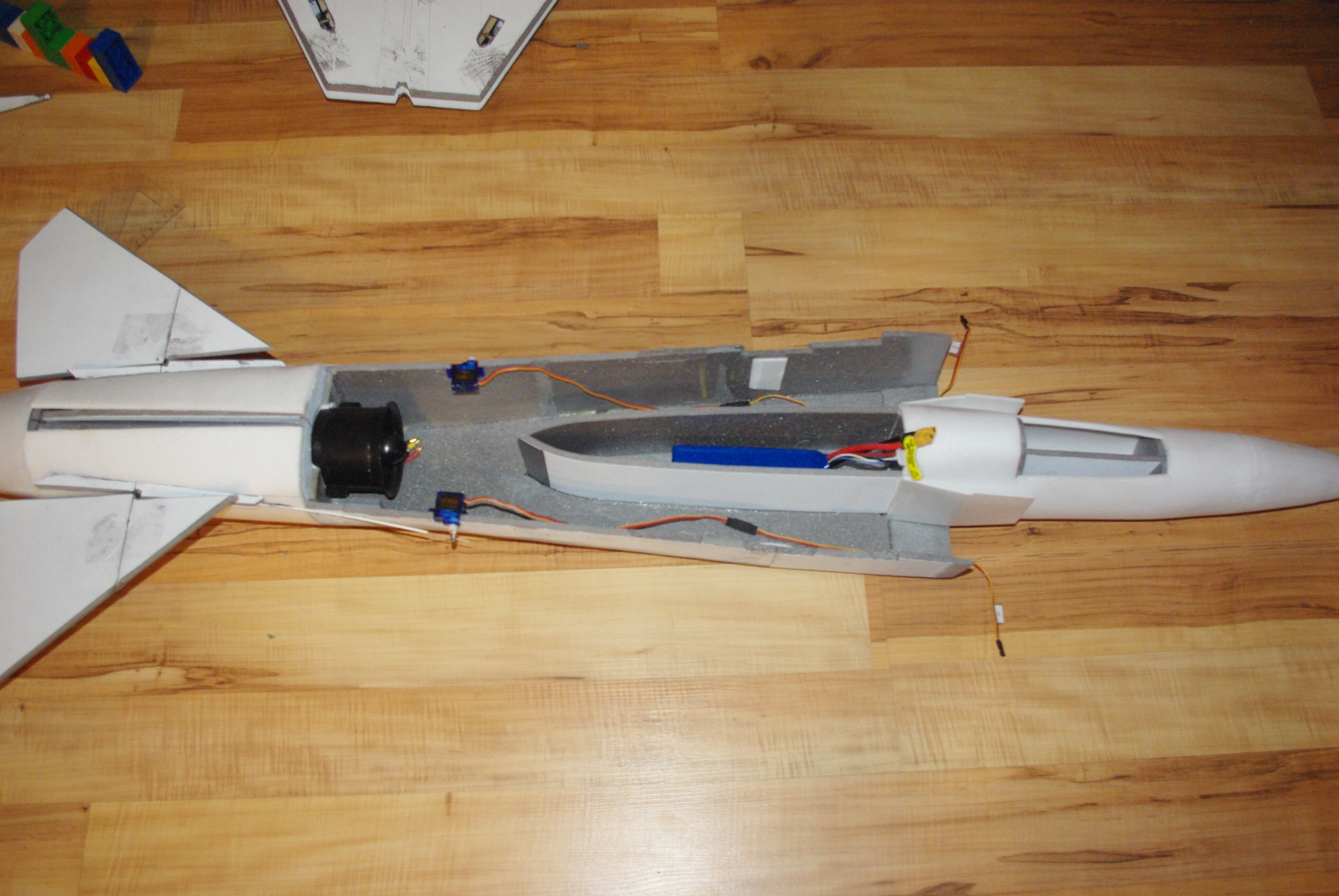

Generalnie Środek ciężkości jest ok, choć może przesunę go trochę do przodu. Teraz wydaje się być w równowadze niestabilnej.

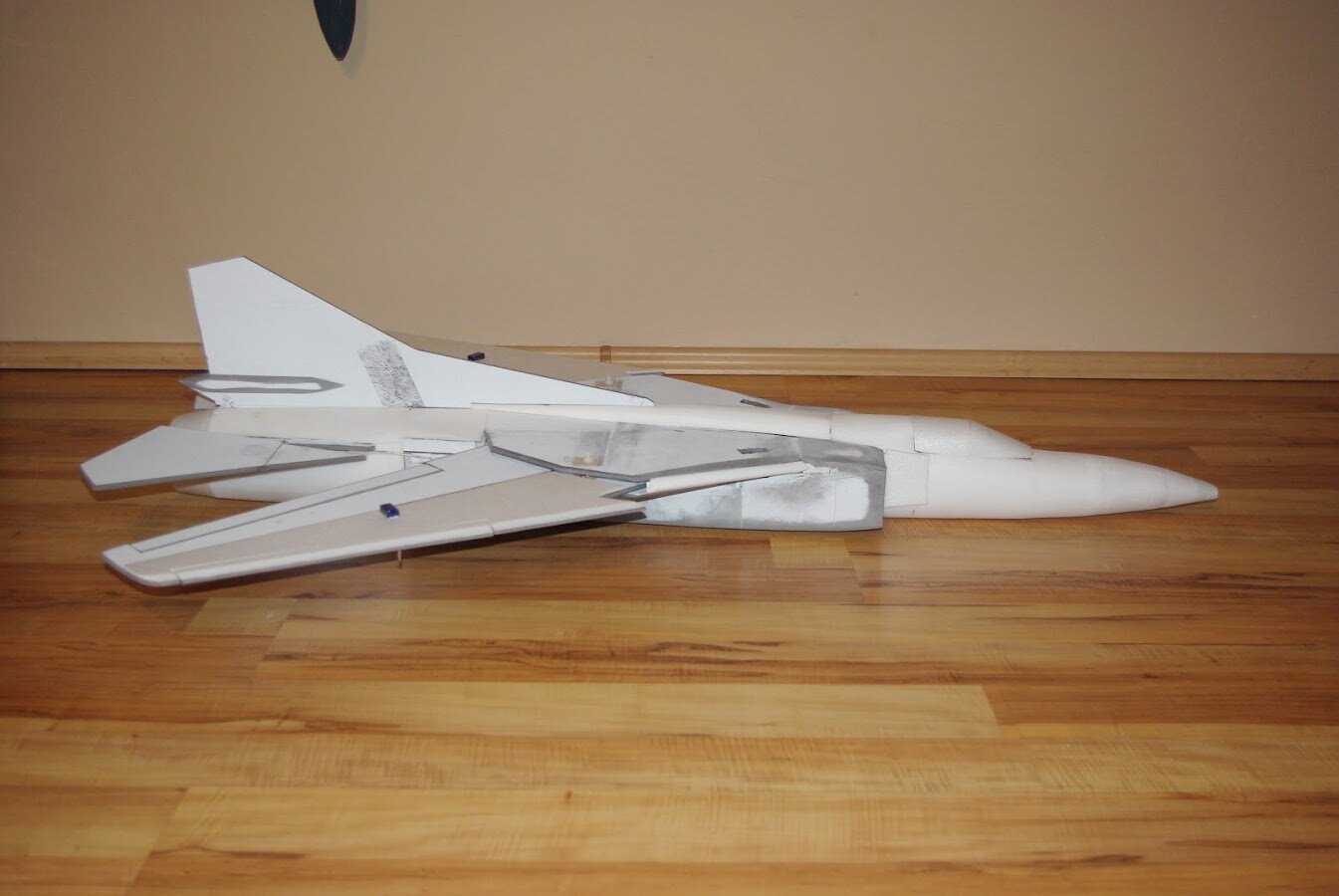

Stery wysokości, zdecydowanie za duże wychylenia, lotek prawie nie czuć. Musiałem sporo się nawachlować drążkiem aby samolot łaskawie skręcił tam gdzie chcę. Raz nawet zaliczyłem korek. Mimo tego samolot lata stabilnie, w przechyle w zakręcie potrafi sam się utrzymywać bez pogłębiania.
Skrzydła też na chwilę złożyłem bo to powoduje bardziej przednie wyważenie. W sumie nie zauważyłem różnicy, ewentualnie lekko na plus.
Pomysł z lotko-slotami rozczarowuje, wydaje mi sie, że tylko sterami płytowymi go przechylałem, a liczyłem na lepsze lotki.
Na koniec straciłem płetwę, ale nawet jej wcześniej nie przyklejałem, tylko taśmą przyłapałem, bo wiedziałem, że ją złamię przy lądowaniu.
Podsumowując, jak go ustawię to będzie pięknie latał.
Po 4minutowym locie do pakietu 3000mAh weszło 2100mAh
Właśnie o to chodzi, że przy tych dużych wychyleniach lepiej reagował na lotki, za to był strasznie czuły na wysokość. Tak jakby lotki na skrzydle w ogóle nie działały.
Teraz rzeczywiscie jest super :) przy lądowaniu to mi sie az gorąco zrobilo :P jeszcze raz gratuluje ;)
No to teraz wykańczaj i przeszklij kabinke :D
