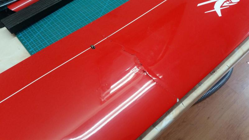

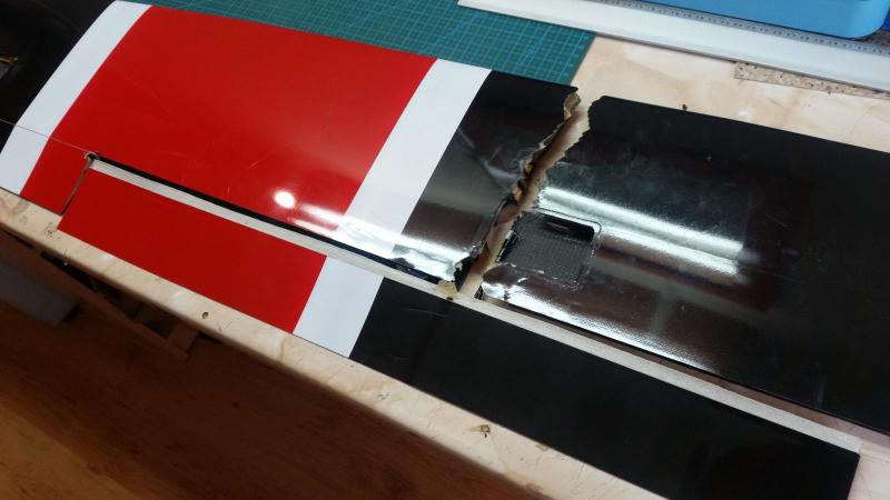

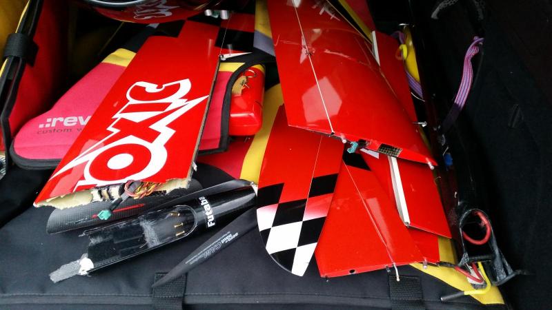

Shock Opublikowano 5 Lipca 2019 Autor Opublikowano 5 Lipca 2019 Ech...to nie był dobry dzień choć w horoskopie pisało że raki będą zadowolone.... Piątek na pikniku na Żarze rozpoczął się mocnym uderzeniem - 5 lub 6 modeli poległo konkretnie w tym i mój Toxic. Generalnie przy ostrym zejściu i próbie zaciągnięcia do pionu odpadło 3/4 skrzydła... Bez szans na ratunek .To nie błąd producenta a wynik niedawnego niepozornego mocniejszego przyziemienia i jak się okazało pęknięcia dźwigara gdzie nie było to zupełnie widoczne lub zignorowane zafalowanie poszycia w tym miejscu. Generalnie du..a, jestem ciut zły ale wcześniej czy później to by wyszło i dobrze że stało się to na Żarze,dużym lotnisku gdzie model spadł w bezpiecznej odległości od widowni. Tak go lubiłem, takie oczko w głowie jednak chyba coś przeczuwałem bo jakiś czas temu zamówiłem identycznego nowego tylko z sporym czasem oczekiwania. Trudno, warto czekać bo to super model. Wszystko ocalało z wyposażenia a reszta dojechała do domu tak P.S Na gwałt kupię same skrzydła do Toxa !! Ktoś ma, proszę o info !!
zipp Opublikowano 5 Lipca 2019 Opublikowano 5 Lipca 2019 Takie zdjęcia są na prawdę bolesne mimo, że nie mój model, jednak żal ściska, tym bardziej, że to właściwie wydarzenie losowe.. Dobrze, że nikt nie ucierpiał prócz sprzętu.

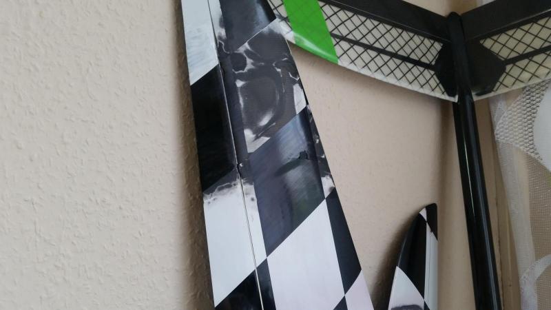

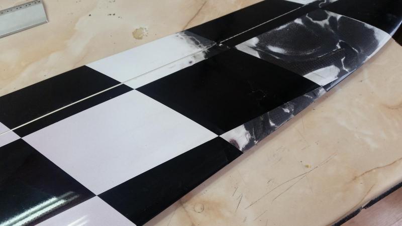

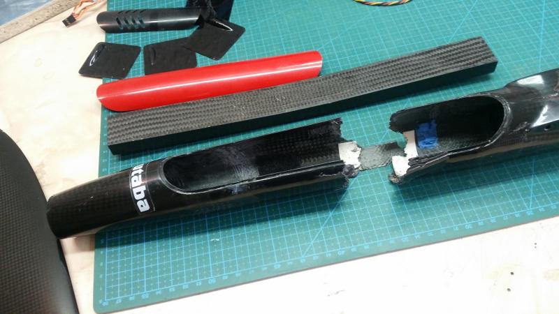

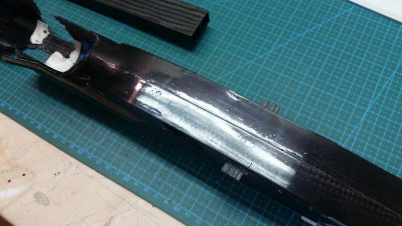

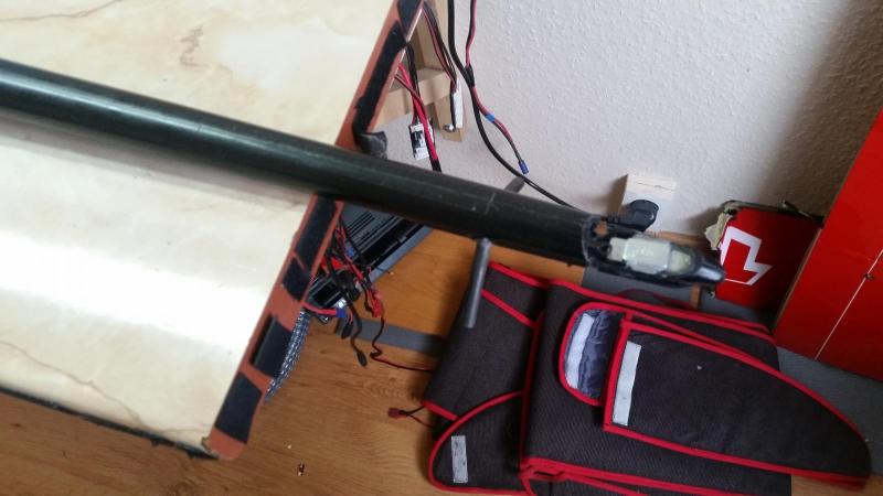

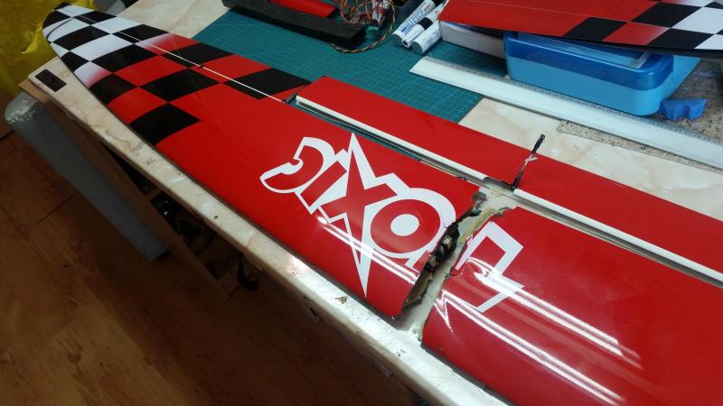

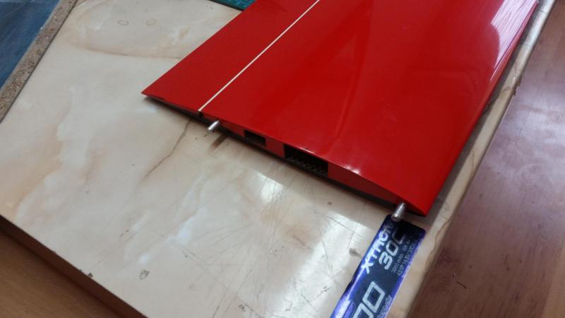

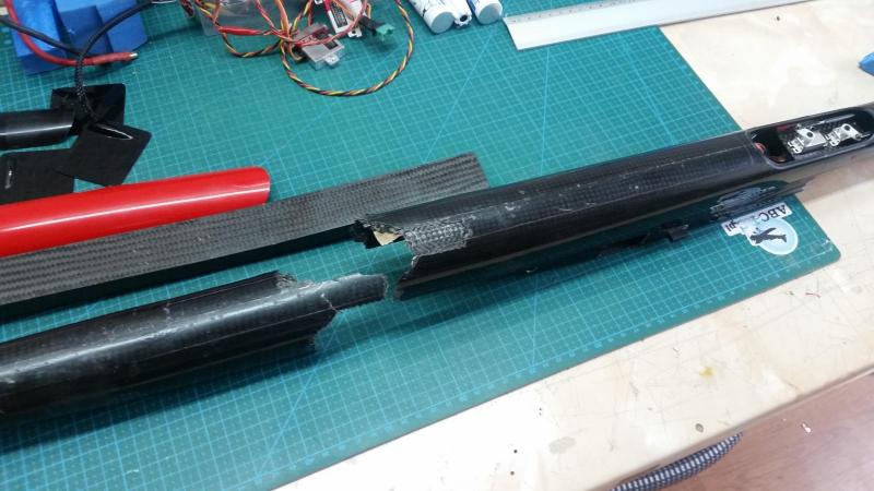

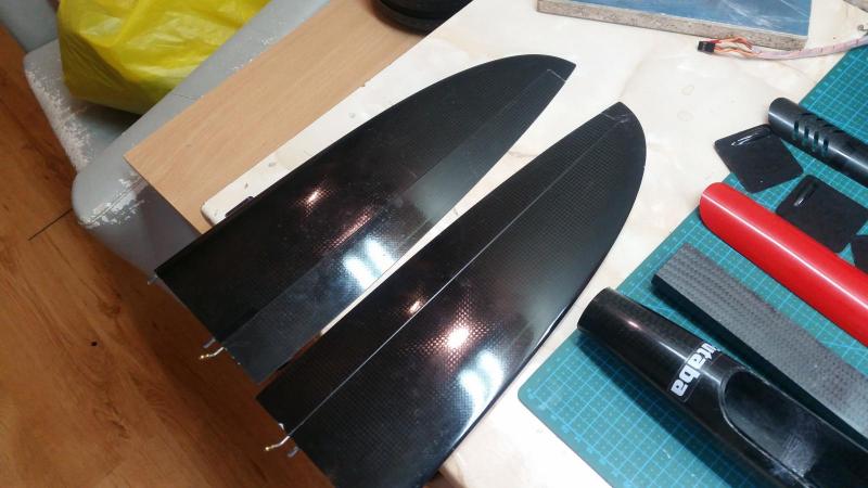

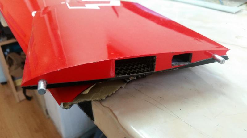

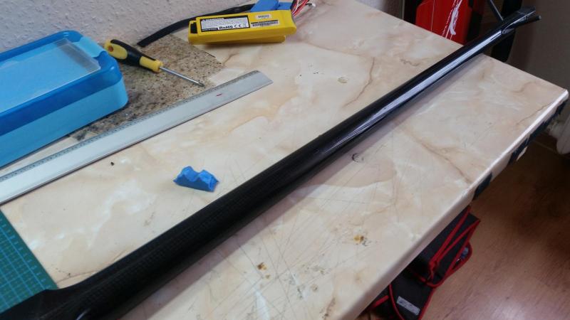

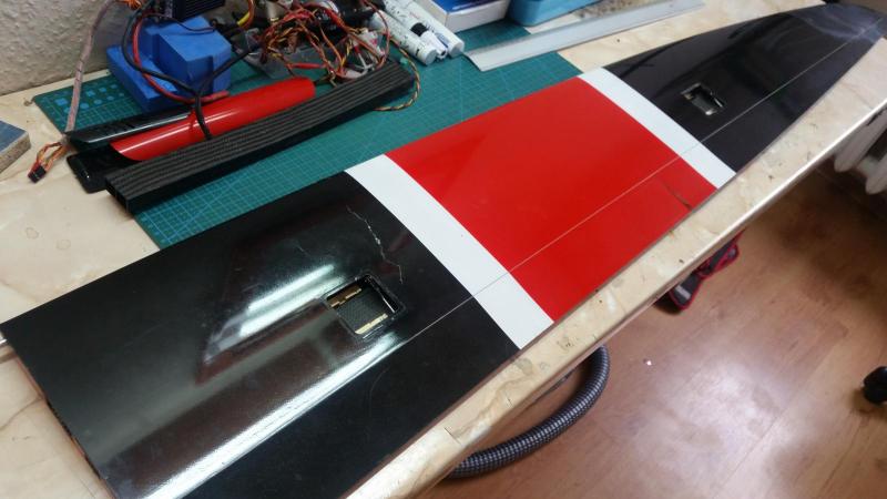

Shock Opublikowano 7 Lipca 2019 Autor Opublikowano 7 Lipca 2019 Dziś już na spokojnie z chłodną głową . Serdeczne dzięki za słowa otuchy i na PW i tutaj Faktycznie modelem wylatałem swoje, miałem go 3 lata i latał od Bieszczad po morze . Zdobył dyplomy, pucharki na piknikach i nawet zaliczył treningi/zwody F3F. Był praktycznie wszędzie rozpoznawalny . Ceniłem go za to że był prawie hotlinerem (z moim napędem) jak i termicznym wozi dupą ... taki do tańca i do różańca, taki mega uniwersalny . Nie wykluczam innych modeli ale Toxica chcę niezależnie od wszystkiego. No ale dość ckliwości , nowy identyczny będzie ponoć jeszcze w tym roku . Dostałem kilka tel./ PW z prośbą o więcej fotek "zwłok" jak i propozycje odkupu. Nie widzę przeszkód by przedstawić jak to obecnie wygląda. Tak naprawdę w mojej ocenie (jak i opinii "komisji" ) model jest do odbudowy, w sam raz na zimowe wieczory . Był bym ogromnie zadowolony gdyby jeszcze poleciał...pewnie już nie na 100% jak nowy ale uciechy sporo może jeszcze dać W mojej ocenie najważniejsze jest to że bagnet ,skrzynki bagnetowe, kołki centrujące są nienaruszone .Rogi mocujące motylka również w całości choć poluzowane ,motylek bez uszkodzeń. Wynika że "geometria" modelu, kąty są utrzymane. Kadłub jak widać raczej bezproblemowy do naprawy , w obu skrzydłach niestety dźwigar do naprawy ,w jednym zerwana klapa. Reszta widoczna na fotkach P.S. Piotrek, chyba nikt tego nie uwiecznił choć wyglądało ponoć fajnie a widowni było sporo Model po oderwaniu skrzydła jeszcze normalnie leciał ,gdy stracił prędkość wpadł w korkociąg do ziemi. Przynajmniej są świadkowie że nie błąd pilota ...

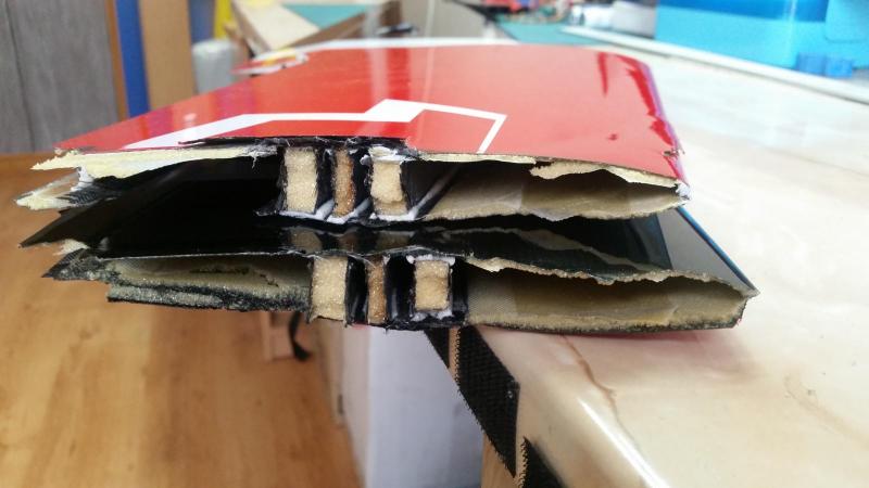

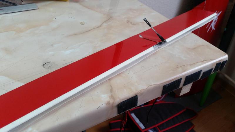

cZyNo Opublikowano 7 Lipca 2019 Opublikowano 7 Lipca 2019 Nówka lekko śmigana Solidne dźwigary ci Michal zrobił
Shock Opublikowano 7 Lipca 2019 Autor Opublikowano 7 Lipca 2019 No tak . Myślałem że w dźwigarach są wstawki z tytanu a tu jakaś pianka do okien
Artur Lis Opublikowano 7 Lipca 2019 Opublikowano 7 Lipca 2019 Nówka lekko śmigana Solidne dźwigary ci Michal zrobił No tak . Myślałem że w dźwigarach są wstawki z tytanu a tu jakaś pianka do okien Panowie , to jest pianka firmy Tytan
Artur Lis Opublikowano 7 Lipca 2019 Opublikowano 7 Lipca 2019 Generalnie przy ostrym zejściu i próbie zaciągnięcia do pionu odpadło 3/4 skrzydła... Bez szans na ratunek .To nie błąd producenta a wynik niedawnego niepozornego mocniejszego przyziemienia i jak się okazało pęknięcia dźwigara gdzie nie było to zupełnie widoczne lub zignorowane zafalowanie poszycia w tym miejscu. Nie żadna pianka na dźwigarze i inne uwagi na temat wykonania modelu . Model jest bardzo dobrze wykonany .Trzeba zwrócić uwagę ze model miał mocniejsze przyziemienie . Wskutek tego , doszło do uszkodzenia struktury laminatu zafalowania poszycia . Następne latanie było już tylko kwestią chwili do rozbicia modelu . Nastąpił flatter i polówka skrzydła odleciała , poprzez drgania samowzbudnego skrzydła za falowanego poszycia .
cZyNo Opublikowano 8 Lipca 2019 Opublikowano 8 Lipca 2019 E tam. Zapierdzielał i się złamało po zaciągnięciu.
Shock Opublikowano 8 Lipca 2019 Autor Opublikowano 8 Lipca 2019 Jurek, taki manewr był standardowym numerem podczas lotu i był wykonywany przez 3 lata bezproblemowo dziesiątki razy więc ta teoria odpada . Bardziej można uznać że nastąpiło zmęczenie materiału . Ale tak jak pisałem, model był po świeżej naprawie, tzn. to miejsce gdzie oderwało się skrzydło było wyraźnie wcześniej jakby pęknięte, pofalowane poszycie. Zostało ono powierzchownie naprawione bez wnikania w środek skrzydła, jak widać to był błąd ale kto mógł podejrzewać ... To był drugi lot, w pierwszym leciałem jakoś normalnie i nic nie uleciało
