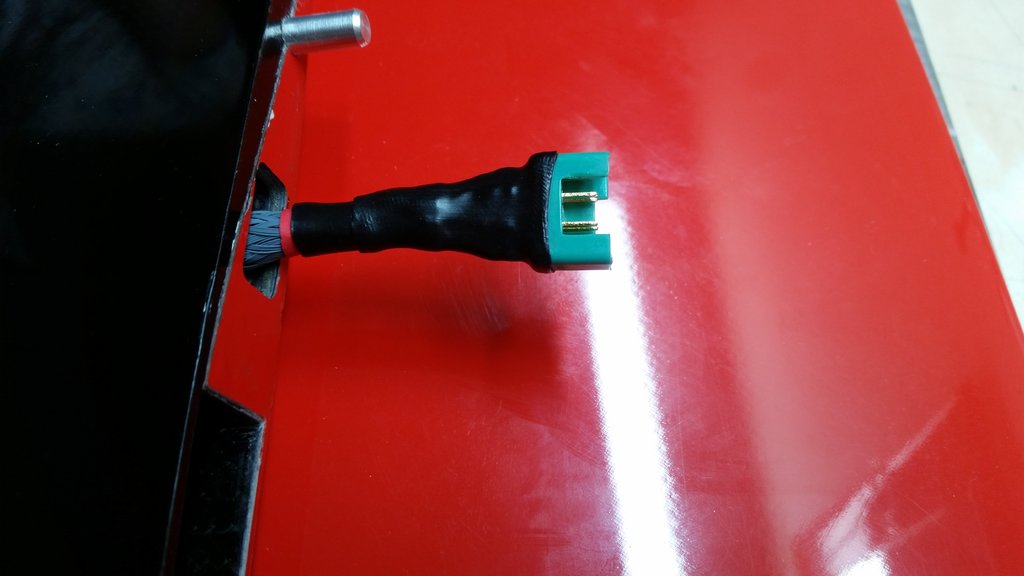

cZyNo Opublikowano 20 Marca 2020 Opublikowano 20 Marca 2020 co do wtyczek/gniazdek to nie ma standardu i każdy robi jak lubi. Cyba że dostaje w standardzie producenta - niestety teraz ja też tak mam i nad tym mocno ubolewam. Kiedyś robiłem po "bożemu". Choć uważam że poprawnie zrobione złącze powinno się charakteryzować następującymi rzeczami: 1. Od strony kadłuba jak da rade to powinno być złącze "żenske" - jak by się nie grzebało przy złączu, to nie zrobi się zwarcia - bo od tej strony przychodzi napięcie. 2. Kable w złączu powinny być tak ułożone że po przypadkowym odwrotnym podłączeniu wtyczki do gniazda lub lewe prawe skrzydło, napięcie nie pójdzie "odwrotnie" lub na szynę sygnałową. Czyli napięcia lepiej dawać centralnie i na górze + na dole - (ub odwrotnie - jak kto lubi) a po bokach powinny być sygnały sygnałowe do serw. Po odwrotnym podłączeniu co najwyżej zamieni się sterowanie lotki z klapą (w przypadku symetrii). 1
Marek:D Opublikowano 20 Marca 2020 Opublikowano 20 Marca 2020 Wklejam zdjęcie: Tak zrobioną wtyczkę nawet jak włożysz odwrotnie to najwyżej nic nie będzie działało. Rafał wielkie dzięki! Jurek święte słowa. Ja mam męską wtyczkę przy skrzydle tylko dlatego, ze moje styki miały właśnie kołnierz do montażu w męskiej części wtyczki. Gdybym miał wybór to bym zrobil odwrotnie. Tak jak we wtyczkach pakietów li-pol. Panowie a podpowiecie coś z tymi łopatkami do napędu? Jaka marka godna polecenia i dostępna w PL?

Shock Opublikowano 22 Marca 2020 Autor Opublikowano 22 Marca 2020 W dniu 20.03.2020 o 19:32, Marek:D napisał: Wklejam zdjęcie: Marek nie żebym ganił ale popracowałbym nad dodatkowym zabezpieczeniem tej wtyczki. Chodzi o pewny chwyt , nie bezpośrednio za kabelki bo w końcu je ukiwasz czy zerwiesz ... Ja poprzednie miałem zrobione jak obecnie wykonałem i przez cały okres nie miałem problemów z spinaniem/rozpinaniem mpx-ów.
Marek:D Opublikowano 22 Marca 2020 Opublikowano 22 Marca 2020 1 godzinę temu, Shock napisał: Marek nie żebym ganił ale popracowałbym nad dodatkowym zabezpieczeniem tej wtyczki. Chodzi o pewny chwyt , nie bezpośrednio za kabelki bo w końcu je ukiwasz czy zerwiesz ... Ja poprzednie miałem zrobione jak obecnie wykonałem i przez cały okres nie miałem problemów z spinaniem/rozpinaniem mpx-ów. Rafał, grzebałem w wątku ale musiało mi to umknąć... chciałem się dopytać też o różnicowe wychylenia motylka o których pisał wielokrotnie Jurek. Co do wtyczki jest na razie ok, ale masz rację, można to jeszcze poprawić. Zobaczę czy potraktuję całość klejem na gorąco i taśmą termokurczliwą czy rozlutuję i nałożę koszulkę. Może to dobry moment żeby to przerobić i zamontować zaległe pierścienie ferrytowe.

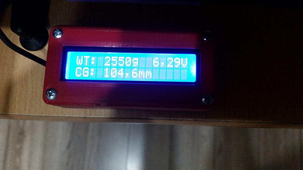

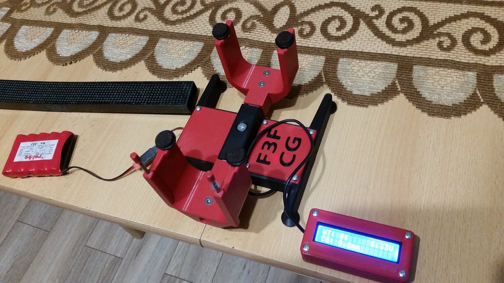

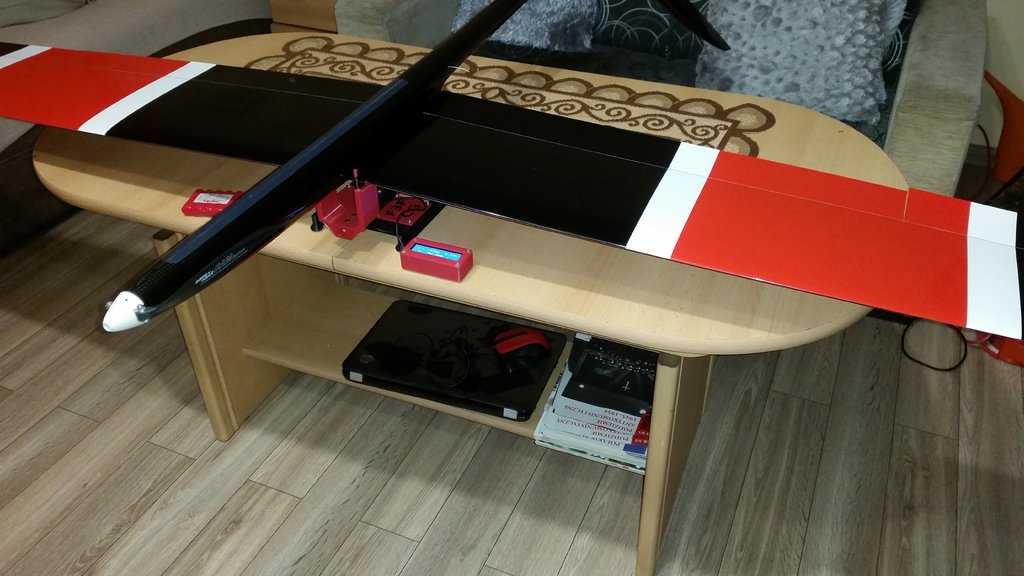

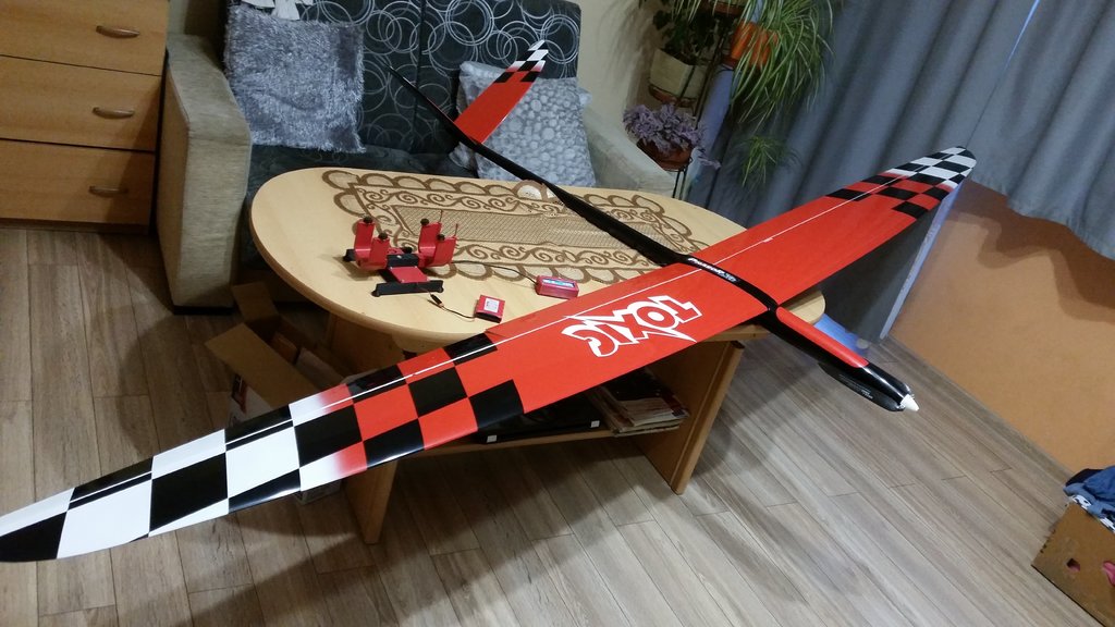

Shock Opublikowano 29 Marca 2020 Autor Opublikowano 29 Marca 2020 Projekt Toxic 2 praktycznie ukończony . Przymusowe wolne zachęciło do ukończenia wszelakich prac przy modelu. Waga do lotu, wyważenie wypadło wręcz idealnie, choć samo wyważanie całkiem ciekawe . Przyrząd produkcji by cZyNo to znakomite urządzenie, akurat w tym wypadku kadłub elektro nie mieści się w widełki ,typowe zboczówki wchodzą idealnie - ma to być poprawione. 1 1
sbogdan1 Opublikowano 29 Marca 2020 Opublikowano 29 Marca 2020 Rafał już myślałem że się nie doczekam na fotki tego ustrojstwa. Chyba SMS nie dotarł.
Shock Opublikowano 29 Marca 2020 Autor Opublikowano 29 Marca 2020 Sms, jaki sms ? Sprawdzę Zgadza się, prosiłeś o fotkę wyważarki. Przepraszam, z reguły odpowiadam zawsze ale jak widać czasem nie. Po prostu Twój sms gdzieś się zawieruszył. Sorki jeszcze raz.
Exu Opublikowano 5 Kwietnia 2020 Opublikowano 5 Kwietnia 2020 Rafał czemu wyważałeś go do góry brzuchem ?
