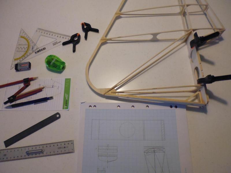

Ziggy Opublikowano 12 Września 2016 Autor Opublikowano 12 Września 2016 Witam, Wracamy do budowy. Dostalem listewki sosnowe ale nie wszystkie.Ktos buduje replike Spitfire w Brisbane i cale drewno z Kanady tam wlasnie jedzie. Po ich obcieciach resztka wraca do Adelaide na nasze potrzeby .... Firma, ktora sie tym zajmuje jest tu w Adelaide-BALSACENTRAL.Dostaja balse z PNG i rozprowadzaja po calym swiecie, najwiecej do Niemiec, maja takze odbiorce w Polsce. Dzisiaj zaczynam sklejac kadlub, dostalem od Pana Peksy rysunki polaczenie steru kierunku.Zrobilem swoje pomiary i jade po plytke. Jest wtorek rano - mam dzisiaj wolny dzien od pracy, wiec moge troche poszperac w sklepach. Oczywiscie koniecznie zagladnac do MODELFLIGHT - najlepszy sklep modelarski w Adelaide. Ziggy 1
