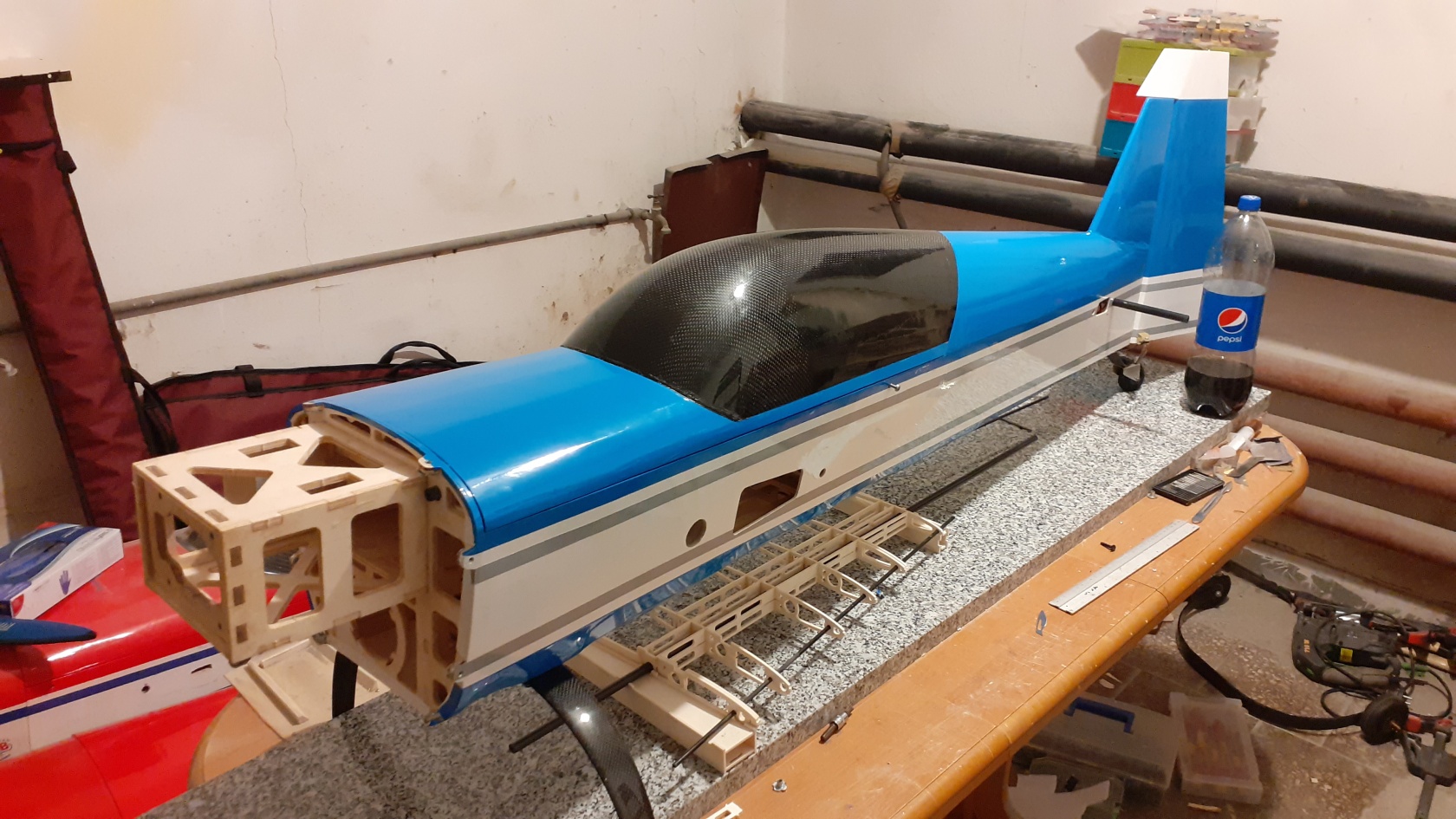

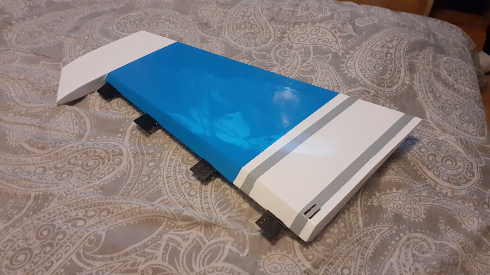

enter1978 Opublikowano 26 Grudnia 2022 Autor Opublikowano 26 Grudnia 2022 Mogę pokazać jakie barwy będzie miał model, podobny był ten model który Erwinowi sprzedałem, tylko tamten miał sporo żółtej folii no i tamten był ciemno niebieski a ten jest jasny niebieski. Ogólnie nie chciałem się wpędzać w koszty i wykorzystuję folię którą mam, białą miałem, siwą miałem , a dokupiłem tylko 4 metry niebieskiej. Kadłub mam już oklejony.

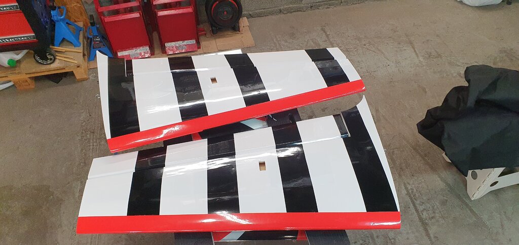

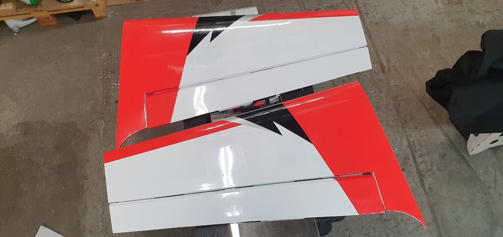

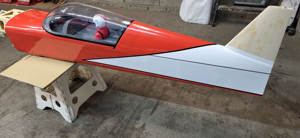

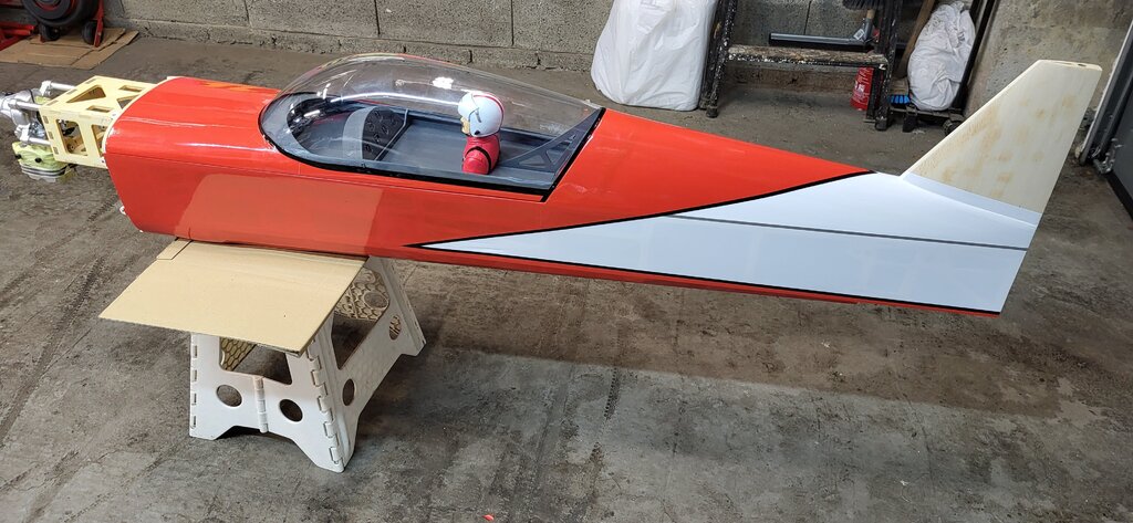

Ta odpowiedź cieszy się zainteresowaniem. robert.pilot Opublikowano 23 Stycznia 2023 Ta odpowiedź cieszy się zainteresowaniem. Opublikowano 23 Stycznia 2023 Mój MX powoli nabiera kolorów, tydzień temu zrobione skrzydła, dzisiaj kadłub. 4 1
