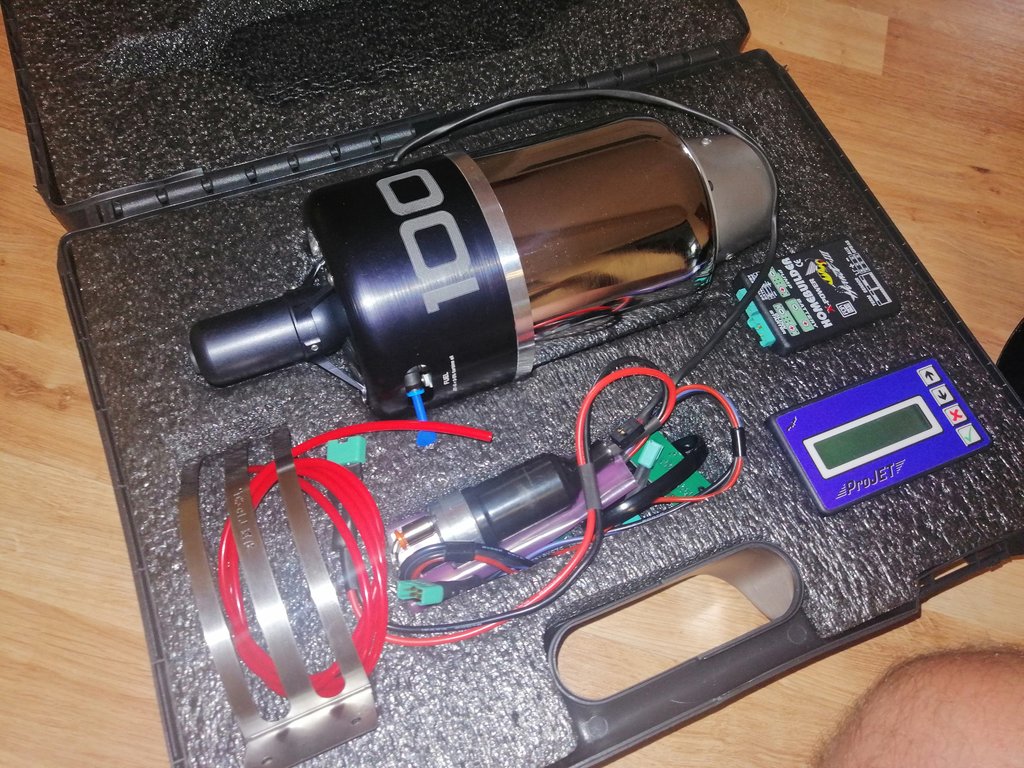

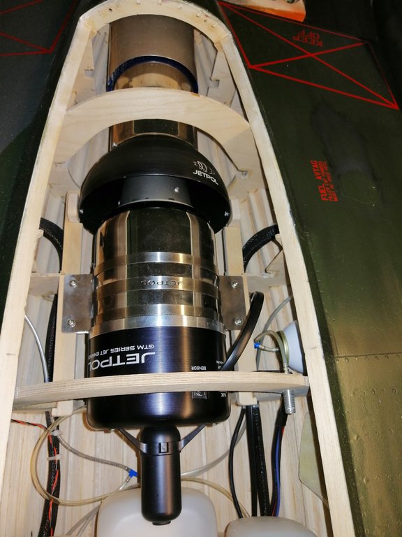

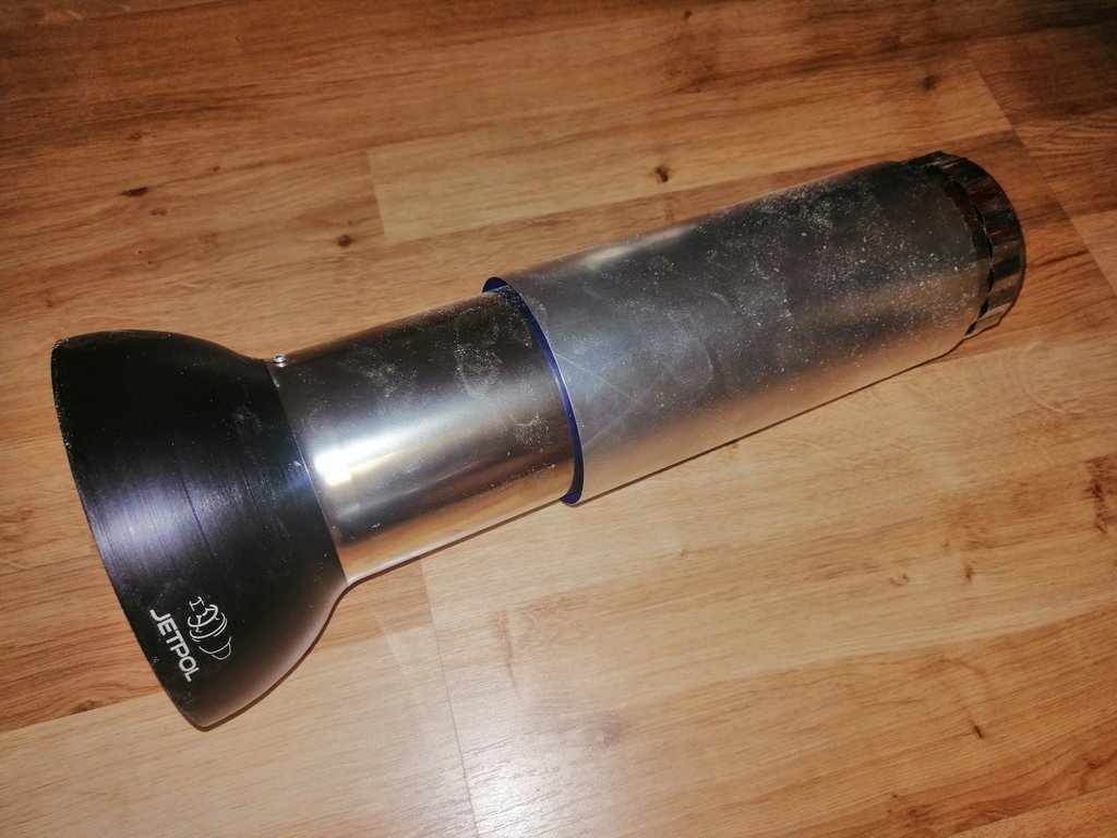

Wreszcie przyszły długo oczekiwane silnik i rura. Po mniej więcej dwuch godzinach były już w na swoim miejscu. Mam już wszystko podłączone i działa. Jutro zrobię próbny rozruch gdyż po 20 nie chciałem już nękać sąsiadów. Zostało wyważenie i pewnie w tym tygodniu oblot. Będzie na styk przed Warbirds. Oby latał.

Dzisaij zakończyłem definitywnie budowę. Wyważyłem model i o dziwo potrzebne było jedynie 220 gram ołowiu. Naładowałem akumulatory i jeszcze parę razy wszytko sprawdziłem. Model jest gotowy do startu. Muszę tylko przełamać strach i co ma być to będzie. Trzymajcie kciuki jutro podobno ma być u nas dobra pogoda :)

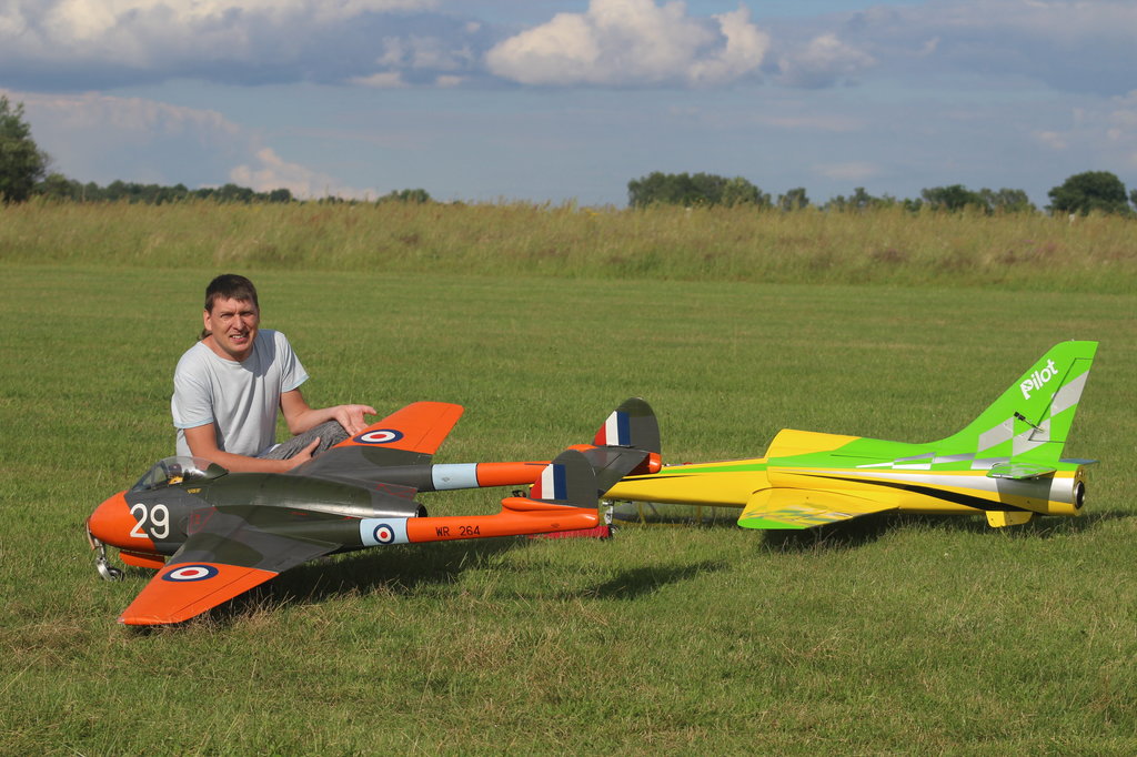

Nie mogę się do końca z tobą zgodzić bo  na naszym forum mało jest relacji z budowy redukcyjnych modeli, a jeśli chodzi o vampire i na światowych forach  ciężko jest znaleźć  dokończone relacje. Nieważne, cieszę się że skończyłem model i mam chyba jedyny taki w kraju :) Jest charakterystyczny i będzie fajnie się wyróżniał spośród najbardziej popularnych modeli.

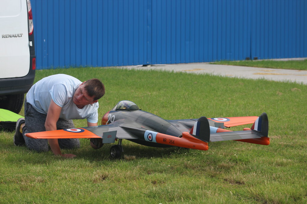

Spostrzeżenia po kilku lotach. Musiałem zaprogramować fazy lotu dla z osobnym trymowaniem dla otwartego i zamkniętego podwozia. Co ciekawe to nie wypuszczenie klap powoduje zadzieranie nosa tylko wypuszczenie podwozia. Z wypuszczonym podwoziem model wymaga oddania o około 5-6 ząbków trymera wysokość. Po schowaniu na takim trymie nos opada i znów trzeba podciągnąć na 0. Jeszcze jednym mankamentem jest spore podciśnienie w kadłubie, niby wloty powietrza są duże ale silnik zasysał również powietrze przednimi drzwiami podwoziowymi. Powodowało to zamykanie przednich drzwi podczas startu. W trakcie lotu gdy silnik nie był już na max obrotach podciśnienie spada i drzwi się otwierają. Poradziłem sobie z tym zabudowując całkowicie wnękę podwoziową w kadłubie. Teraz już drzwi same się nie zamykają. Ogólnie model lata fajnie i powoli się z nim oswajam.

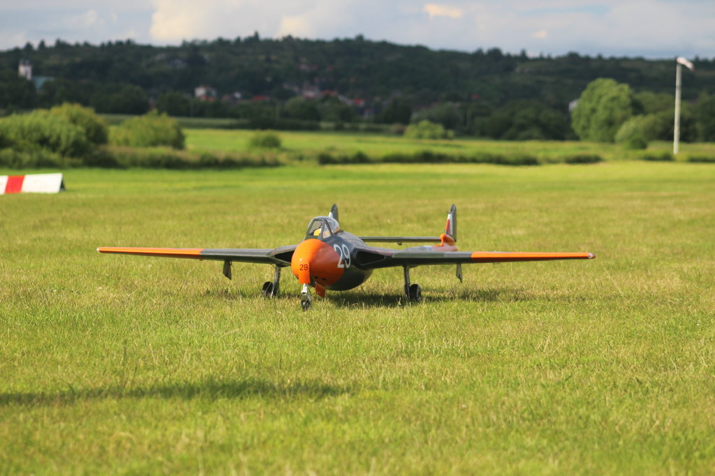

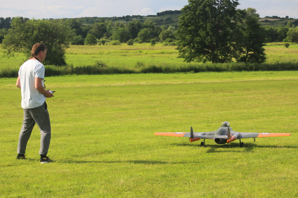

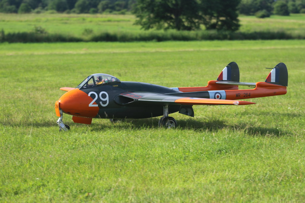

Zamieszczam zdjęcia z lotu na Warbirds. Może ktoś ma jakiś filmik?
