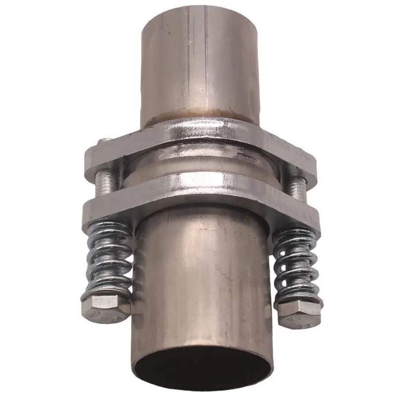

RomanJ4 Opublikowano 17 Lipca 2019 Opublikowano 17 Lipca 2019 Na śrubę koniecznie uzyj LOCTITE do polączen skręcanych niebieski. Kiedyś się stosowało mocne sprężynki pod łeb śruby, wtedy siadająca miękka podkładka nie luzuje połączenia.... Musiała mieć kilka zwojów, podkładka sprężynowa się do tego nie nadaje, coś a' la...
oki188 Opublikowano 17 Lipca 2019 Autor Opublikowano 17 Lipca 2019 Dzięki za podpowiedzi. Siema, spróbuj na ziemi popracować trochę silnikiem żeby złapał temperaturę i dopiero wtedy dokręcić tłumiki. Pomaga Próbowałem i niestety nie pomogło dalej się odkręcał. Na śrubę koniecznie uzyj LOCTITE do polączen skręcanych niebieski. Locktite właśnie nie jest odporny na temperaturę która jest tam dość wysoka. Zawsze jak mam problemy z odkręceniem śrub na klej podgrzewam je i Locttite puszcza więc pomysł od razu odpada. Lepiej się pochwal w jaki sposób wycinasz takie ładne uszczelki :-)) Materiał jest na tyle plastyczny i giętki że ostry nóż do tapet daje radę. A aluminiowa podkładka służy za szablon. Obecnie używam tego materiału pod gaźnikiem i się sprawdza idealnie Kiedyś się stosowało mocne sprężynki pod łeb śruby, wtedy siadająca miękka podkładka nie luzuje połączenia.... Musiała mieć kilka zwojów, podkładka sprężynowa się do tego nie nadaje, coś a' la... Roman pomysł fajny ale raczej do połączeń ruchomych (tłumiki samochodowe) u mnie by się to całkowicie nie sprawdziło. Ten zielony klingieryt jest za mięki na taką uszczelkę , użyj tej blaszki i silikon , nie musi być aż na 1500 stopni wystarczy na 300 . Tak właśnie zrobiłem na próbę. Kupiłem silikon myślałem czy wsiąść temperaturowy czerwony ale wiem że nitro go rozpuszcza (temat przerabiałem już). Dlatego zdecydowałem się na ten 1500 stopni koloru czarnego. Strasznie ciężko się go kładzie bo szybko wysycha tworząc czarną maź. Szybko posmarowałem uszczelkę aluminiową 0,5mm z dwóch stron i skręciłem całość tak mocno że aż ukręciłem oba gwinty na imbus w śrubkach. Dodatkowo gwinty też zostały posmarowane tym silikonem (ciężej się wszystko skręcało) oraz dałem kontry też posmarowane. Połączenie muszę mieć bardzo sztywne i trwałe gdyż nawet najmniejsza nieszczelność powoduje olbrzymi spadek mocy w silniku. Pozdrawiam. P.S. Po pierwszych lotach zdam relację czy ten silikon wytrzymał wibracje i przeciążenia jakie zaoferuje mu silnik i model. No i najważniejsze czy połączenie się trzyma sztywno
