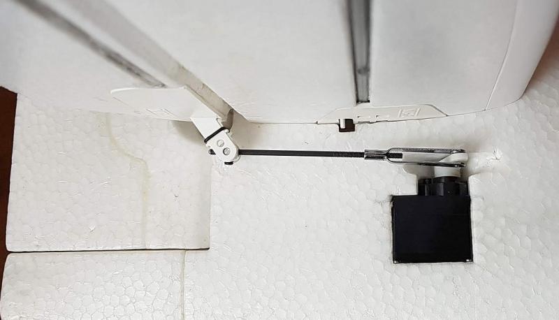

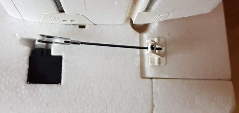

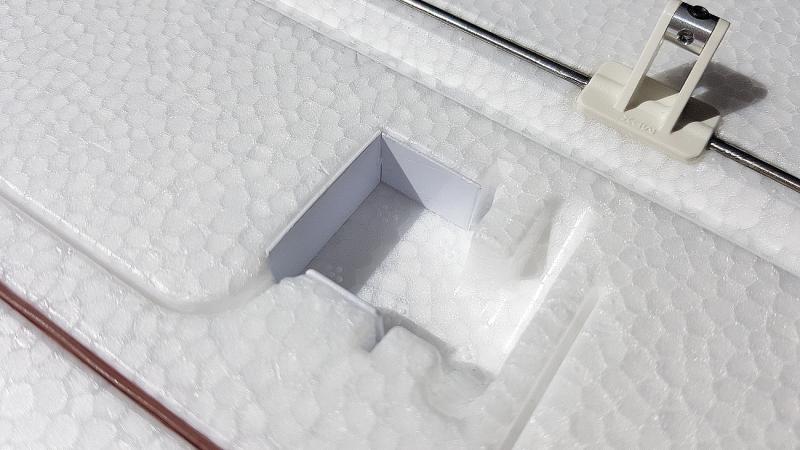

sbogdan1 Opublikowano 5 Sierpnia 2019 Autor Opublikowano 5 Sierpnia 2019 Powiem tak ... już mnie nieraz korciło chwycić go do ręki bo na BF naprawdę potrafi zwolnić, niestety jakoś mi odwagi zabrakło.Aczkolwiek widziałem kolesia na jakiś pokazach u naszych sąsiadów jak chwyta do łap bez problemu. Domniemam że było lądowanie pod wiatr. Jeśli chodzi o Phoenix_a trudno powiedzieć, nie miałem tego modelu w rekach więc nie będę tworzył domysłów.Jedno jest pewne FR lata jak marzenie.Serwa SW oraz SK są zamontowane na wysokości statecznik pionowego. Przy składaniu połówek kadłuba wkleja się plastikowy tak jakby holder uchwyt do którego z kolei wkleja się serwa.Serwa siedzą bardzo sztywno i są widoczne. Natomiast sam uchwyt jest schowany wewnątrz kadłuba. To jak się je zamocuje to już indywidualna sprawa, ja wkleiłem na CA, ale delikatnie punktowo w dwóch miejscach aby można było w razie czego wyjąć.Dodam że ten uchwyt jest rozmiarowo przystosowany pod serwa HS 65MG 1

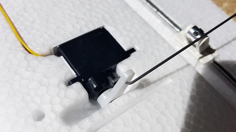

sbogdan1 Opublikowano 5 Sierpnia 2019 Autor Opublikowano 5 Sierpnia 2019 Popychacz oraz snap to już mój pomysł. Mimo iż w zestawie są wszystkie popychacze ja postanowiłem za poradą kolegi z lotniska wzmocnić ten element i zastosowałem 2mm pręt stalowy. Z racji tego że czasem lubię dać w kość oryginalne były za mało sztywne, w szczególności na SW dałem mocniejszy no a przy okazji na SK taki sam.Złączek mpx niestety nie było. tak jak i kołpaka. Być może teraz dają kołpak. Latałem nim przy wietrze 20km/h i jakoś nie miałem problemu. Jeśli wiatr jest stabilny i nie kręci jest OK, przy zmiennym wypadało by już pilnować modelu.https://www.youtube.com/watch?v=-d6nb94RWCgPrzepraszam jednak kołpak był... Właśnie przeglądałem listę na której sprawdzałem wszystkie części. 1

zipp Opublikowano 5 Sierpnia 2019 Opublikowano 5 Sierpnia 2019 jeśli masz zamiar pobijać rekord prędkości funrayem to rzeczywiście fajnie, że masz te popychacz na wysokości 2mm grubości

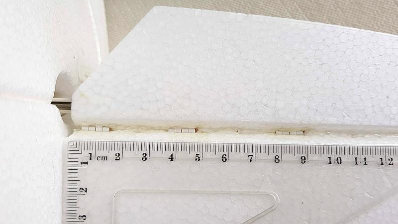

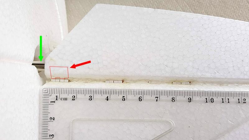

sbogdan1 Opublikowano 5 Sierpnia 2019 Autor Opublikowano 5 Sierpnia 2019 No i taka modyfikacja dla wzmocnienia SW, czyli założone po trzy zawiasy na szerokości ok 9 cm licząc od krawędzi.
zipp Opublikowano 6 Sierpnia 2019 Opublikowano 6 Sierpnia 2019 Chyba się skuszę na funraya. Proszę Cię wiec o zapowiadany opis modów ze zdjęciami makro (mogą być bez sznytu artystycznego, jak te z powietrza) Bo na zdjęciu powyżej to w ogóle nie widać tych zawiasów

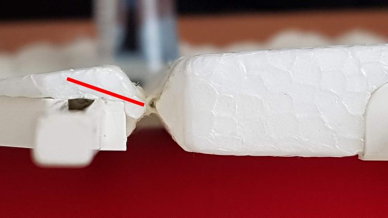

sbogdan1 Opublikowano 6 Sierpnia 2019 Autor Opublikowano 6 Sierpnia 2019 Zawiasy są na 100% po obu stronach.Wkleiłem je po tym jak za którymś razem doszło do destrukcji zawiasu fabrycznego, czyli pęknięcie.Uprzednio oglądałem filmik Richarda Mrazka który też się dziwił dlaczego u niego powstało takie samo pękniecie. https://youtu.be/8Tq4yyl1EtI?t=729 Wtedy to jeszcze nie miałem ulotnionego FR i pomyślałem że może podczas transportu uszkodził . Zdałem sobie sprawę po pierwszych lotach że coś jest na rzeczy, ewidentnie to miejsce jest nieco słabawe przy sporym wietrze i większej prędkości. Wymiana popychaczy, snapów + zawiasy rozwiązała problem. Obecnie święty spokój. SW jest na swoim miejscu a popychacze sztywno pilnują jego położenia. Oczywiście z włożeniem skrajnych zawiasów jest niewielki problem bo w całości listek zawiasu od strony lotki po prostu nie wejdzie bowiem jest tam mało miejsca gdyż znajduje się tam łącznik.Jednak po skróceniu zawiasu jednostronnie można go włożyć pod kątem tak aby przeszedł nad łącznikiem zwracając uwagę aby nie wyszedł na zewnątrz płata SW. Aby lepiej to zobrazować zamieszczam fotkę z bocznym profilem.Czerwona linia to listek zawiasu. Kolejna taka moja fanaberia...Miejsca na serwomechanizmy są przygotowane fabrycznie pod HS 65MG lub HBWszystko pasuje jak ulał... ja poszedłem nieco dalej i postanowiłem boczne ścianki obkleić paskami ze starej karty bankomatowej w ten sposób serwo wkłada się bardzo ciasno i nie ma żadnych luzów.Ponadto podczas wkładania użyłem kleju na gorąco dosłownie po kropelce na Boczne ścianki i spód.Wygląda to bardzo estetycznie a samo gniazdo zabezpieczone jest przed uszkodzeniem podczas ewentualnej awarii serwa i jego wyciąganiu. Niestety byłem zmuszony wyjmować już dwa razy wspomniane serwa które się ,,skopciły,, Na chwilę obecną nie założyłbym już tych serw, mam już zamienniki tańsze w tym samym rozmiarze o tej samej sile i w dodatku cyfrowe...KST DS113 MG 1
