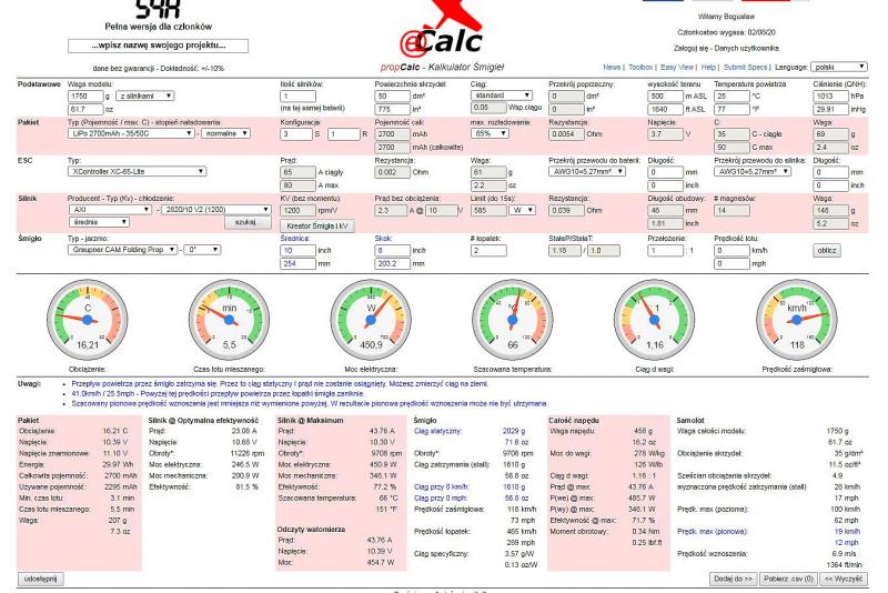

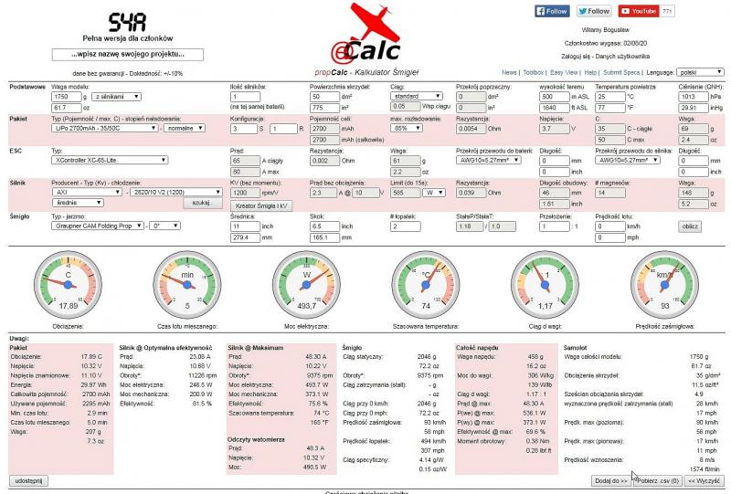

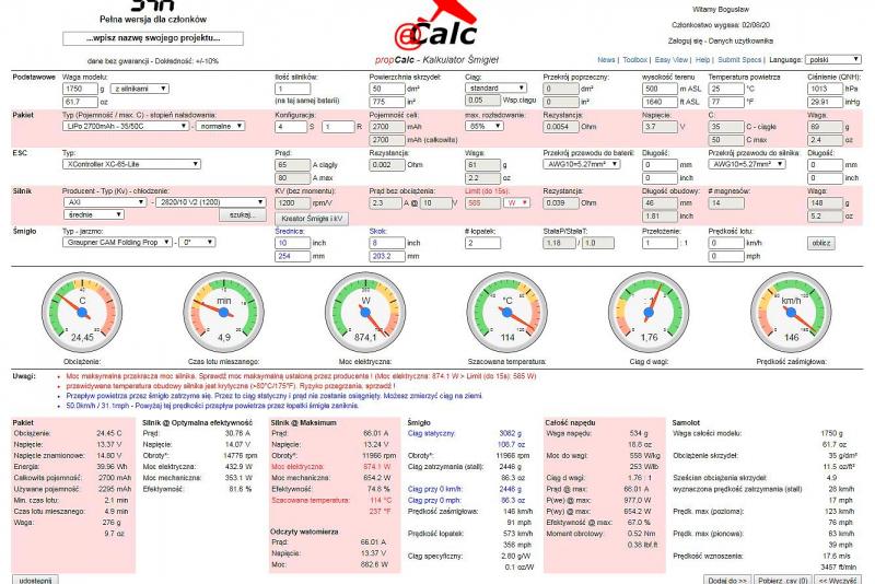

sbogdan1 Opublikowano 11 Sierpnia 2019 Autor Opublikowano 11 Sierpnia 2019 Wyposażenie : Silnik Axi 2820/10 gold linę V2 Śmigło skladane 10x8 Regulator dualsky xc-65 lite Serwa 6x dualsky 65MG Muszę jeszcze kupić pakiet ale to już na spokojnie Hmm nie chcę Cię martwić ale ta konfiguracja silnika z tymi śmigłami jak dla mnie to lipa. Nie wiem jaki planujesz pakiet, ale przy tym silniku i śmigłach, 4S całkowicie odpada bowiem usmażysz silnik który raptem wg specyfikacji ma bidne 585 W. A mniejszych śmigieł już nie znajdziesz pod ten kołpak. Natomiast przy 3S Funray za bardzo nie będzie miał ochoty zabrać się w górę. Nawet jeśli zastosujesz większe śmigła. Wyjdzie Ci albo za duża moc albo temperatura od cała filozofia. Sprawdzone w eCalc_u a ten praktycznie rzadko się myli w obliczeniach. Zawsze zastanawiam się skąd producent podaje dane w których silnik będzie sprawował się optymalnie, Czasem mam wrażenie że całkiem z powietrza lub gałęzi. Osobiście wk....ł bym się jak zrobiłbym zakup sugerując się danym, zamontował do modelu a tu zonk. Aby nie być gołosłowny podpowiem że docelowo na samym początku zakupiłem silnik Dualskiego ECO 2826C V2 i dawał radę na pakiecie 3S i śmigłach 13x6,5 było całkiem sympatycznie. 4S i śmigła 11x6,5 dawały już fajne wznoszenie. Zapewne na tym był poprzestała ale miałem w zanadrzu silnik Turnigy SK3 Gliderdrive 1120 kV / 860W więc zainstalowałem aby przetestować. Pakiet 4S + śmigła 10x6 powodowały banana na ustach, na 3S + 12x6,5 też było niczego sobie. Obecnie mam silnik Turnigy SK3 Gliderdrive 840 kV / 830W - i tak na razie zostanie, pakiet 4S + 12x6 daje pełnie szczęścia. Czyli 1,5 ciąg do wagi, statycznie natomiast prawie 2700g i tak powinno być moim zdaniem Jest moc, relatywnie mniejszy apetyt na elektryczne paliwo i nie ma bidy w wdrapywaniu się latami na pułap 200 czy 300m Tak jak wspominałem w dobieraniu podzespołów opierałem się na eCalcu oraz praktycznych testach z wykorzystaniem silników i śmigieł. Oczywiście zawsze powtarzam że każdy dobiera wg swoich preferencji. Ja preferuję że ma być żwawo z przytupem, Jak to mawiał ,,Koksu,, nie ma Lypy Aha serwa które chcesz zainstalować to jedynie na SK ew. lotki, reszta na sporym limicie. 1,2kg może być słabawo, no chyba że nie masz zamiaru korzystać z dobrodziejstw tego modelu, czyli wiatr, prędkość,akrobacje.

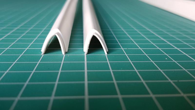

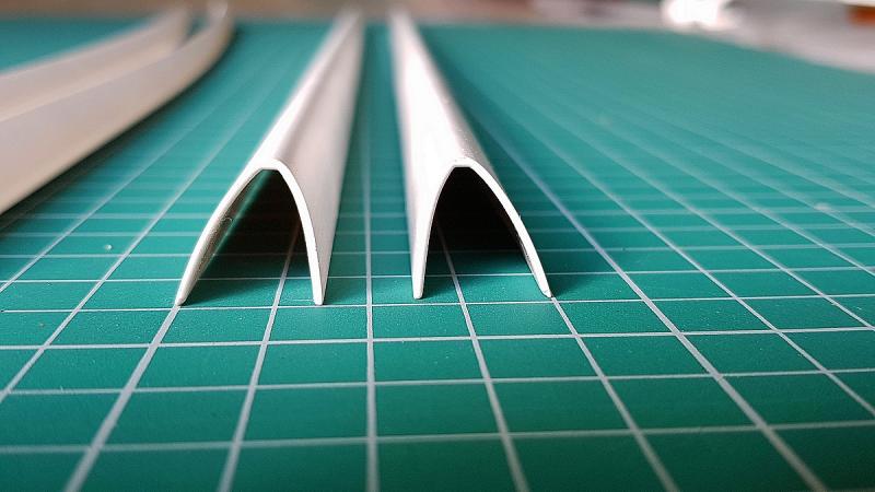

sbogdan1 Opublikowano 11 Sierpnia 2019 Autor Opublikowano 11 Sierpnia 2019 Informacyjnie dla przyszłych składaczy... plastikowe ochraniacze na natarcie skrzydła są rzecz jasna prawe i lewe.

sbogdan1 Opublikowano 11 Sierpnia 2019 Autor Opublikowano 11 Sierpnia 2019 Mariusz nie ma problemu, w razie czego mam tego Dualskiego to sobie założysz potestujesz i sam zobaczysz.Silnikowi jeść nie trzeba dawać więc w razie czego przyjdzie na niego pora.Zaraz zrobię symulacje na eCalcu raz jeszcze wprowadziłem pakiet tylko 3S Ten wykres jest ze śmigłem 10 x 8 W drugim przypadku ze śmigłem 11 x 6,5 Tu masz z pakietem 4S
