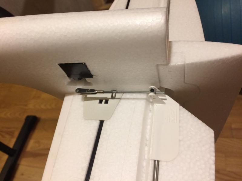

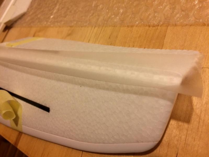

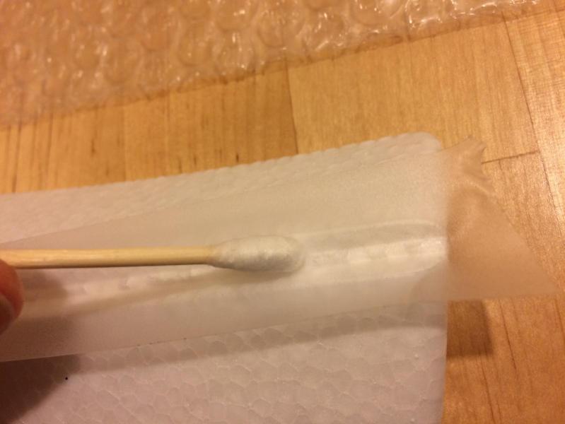

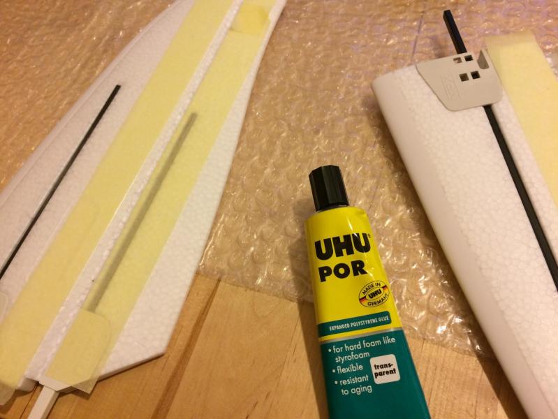

samolocik Opublikowano 13 Października 2019 Opublikowano 13 Października 2019 Model poskładany, zaprogramowane 2 fazy lotu, tylko tego lotu jakoś w weekend nie było. Może jutro uda się oblatać. [edit] waga do lotu z akumulatorem 2600 4s 40C Xtron, regulatorem Dualsky 65 lite i silnikiem o wadze 177 gram wynosi ca. 1860g. Nie było potrzeby montażu pod statecznikiem pionowym stalowej kulki wyważającej załączonej do zestawu. Do montażu wystarczyła jedna buteleczka średniego CA i trochę kleju UHU por (80 procent powierzchni klejenia połówek kadłuba skleiłem UHU porem). Zawiasy w stateczniku wysokości posmarowałem obustronnie UHU porem - zabezpieczamy brzegi taśmą papierową, nanosimy na środek dołka zawiasu mały wałeczek kleju UHU por a potem szybko rozsmarowujemy palcem zabezpieczonym przed klejem woreczkiem foliowym (patent sprawdzony w modelach ESA) a po wyschnięciu dolną część zawiasu podkleiłem taśmą 3M, która świetnie się przykleja i dobrze trzyma https://hobbyking.com/en_us/1-x-4m-roll-3m-blenderm-tape-hinging-tape-twin-pack.html Nie podklejałem obu stron taśmą ponieważ wydawało mi się, że będzie za sztywno pomimo, iż sama taśma i klej UHU por są elastyczne. Sztywny patyczek z nawiniętą watą dobrze się sprawdził, przy dociskaniu taśmy do powierzchni EPP. Popychacze steru kierunku i wysokości jak poniżej. 1

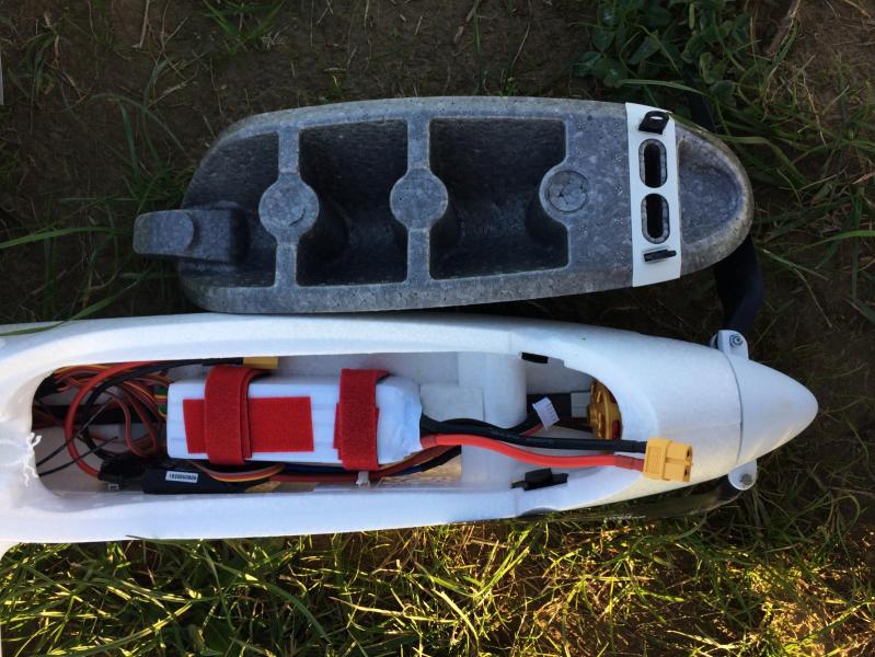

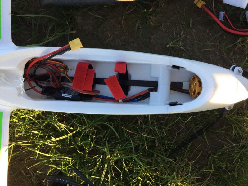

samolocik Opublikowano 14 Października 2019 Opublikowano 14 Października 2019 Wyposażenie rozmieszczone jak na zdjęciach. Odbiornik pod skrzydłem, regulator z boku, pakiet centralnie przypięty 2 taśmami i zblokowany z przodu małym kawałkiem EPP. (kliknij na zdjęcie aby powiększyć) Udało się wylatać 3 pakiety. Pogoda wspaniała, zero wiatru a powietrze jakby jakieś gęste było. W każdym razie pomimo wagi prawie 1,9kg Funray bez problemu startował na 60% mocy silnika i kleił się powietrza. Lata jak po sznurku, potrafi również latać wolno i nie sprawia mu to żadnego kłopotu a tym bardziej pilotowi. Można by rzec model nieomalże dla początkujących. Pętle wychodzą bardzo piękne, beczki prawie ok, były by jeszcze ładniejsze gdyby zmiksować klapy z lotkami (pamiętam moje kilkanaście sekund lotu Funrayem Bogusia właśnie z tym miksem). Do lądowania ustawienie hamulca nie jest konieczne o ile lądowisko jest długie a podejście nie wymaga stromego zejścia z wysokości. Oczywiście hamulec "butterfly" również testowałem i polecam, lądowanie z nim to łatwizna. Żeby nie było to zaliczyłem małego cyrkla modelem zanim zapoznałem się ze wzdłużnymi uskokami na lotnisku. Co do samej konfiguracji wyposażenia to po w miarę intensywnym locie ale jednak z przerwami na szybowanie pakiet był ledwo ciepły, regulator bardziej ciepły a silnik ze śmigłem aeronauta 12x6" gorący, ale od biedy dało się go dotknąć i przytrzymać gołą ręką. Pomimo wbudowanego w silnik wiatraczka wlot powietrza do modelu nie jest zbyt dobrze zaprojektowany, ew. będzie trzeba pokombinować z kołpakiem i zrobić z niego wersję "turbo" z otworkami. Aha, przy obecnej konfiguracji model przy bezwietrznej pogodzie idzie pionowo do góry przynajmniej 4-5 wyciągnięć. Jak będę miał okazję to spróbuję przetestować z łopatkami innego producenta śmigieł. Nie tylko ja się dzisiaj dobrze bawiłem
