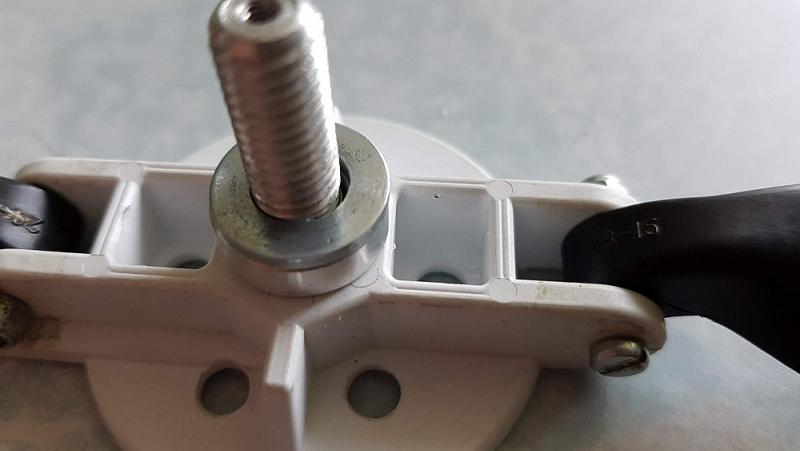

sbogdan1 Opublikowano 14 Października 2019 Autor Opublikowano 14 Października 2019 Gratulacje...!!!Jeśli chodzi o chłodzenie to ja mam coś takiego zrobione. Oczywiście można dokupić kołpak turbo w tej wielkościhttps://akku-onlineversand.de/CN-Spinner-55mm-Welle-5mm-Blattw-mm-aero-naut-725935 Taka sugestia, rzepy oryginalne są do bani, sztywne i nie można dociągnąć lipola na maxa.Natomiast dodatkowo rzep naklejam na piankę oraz kształtownik węglowy kadłuba i pakiety. Dociągam takimi opaskami. 20cm długości spokojnie wystarcza na opasanie wszystkiego. http://www.nastik.pl/rzep-klamra-pakietow-200mm-dualsky-p-5001.html https://www.akumulatoryrc.pl/pl/p/Opaska-rzep-do-mocowania-akumulatorow/741

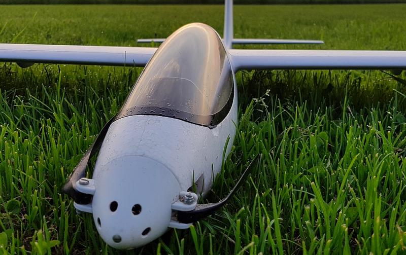

samolocik Opublikowano 26 Października 2019 Opublikowano 26 Października 2019 Dzisiaj wśród doborowego towarzystwa w Kętach testowałem w napędzie FUNRAYa łopatki Aeronauta 11x7". Co prawda mam jeszcze do testów rozmiar 10x8", ale coś mi się wydaje że te 11x7 są optymalne. Przy łopatkach 12x6" było wznoszenie pionowe, ale mniej dynamiczne i po paru wznoszeniach silnik lekko "zdychał". Przy łopatkach 11x7 za każdym razem do póki latałem było przyzwoite wznoszenie pionowe. Niestety nie wylatywałem pakietów do końca aby nie przegrzać silnika, który grzał się podobnie jak przy łopatach 12x6". Teraz muszę przysiąść i zrobić dobre chłodzenie przed dalszymi testami. Póki co jestem zadowolony, FUNRAY prowadzi się "po sznurku" jak akrobat, a i serwa KST póki co się sprawdzają i centrują dobrze Jeżeli nie uda mi się zrobić dobrego chłodzenia to prawdopodobnie zamontuję w nim tańszy silnik RAY bo szkoda AXI, który ma potencjał do napędzania Akrobata lub Funflay o podobnej rozpiętości i wadze do FUNRAYa.
sbogdan1 Opublikowano 27 Października 2019 Autor Opublikowano 27 Października 2019 Ja cały czas zastanawiam się nad tym kołpakiem z linku. Ponadto mocowanie tez przyjmuje jakąś część ciepla z silnika. Sama wręga też powinna mieć otwory nie mniejsze jak oryginalne wloty w silniku.
