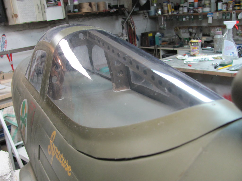

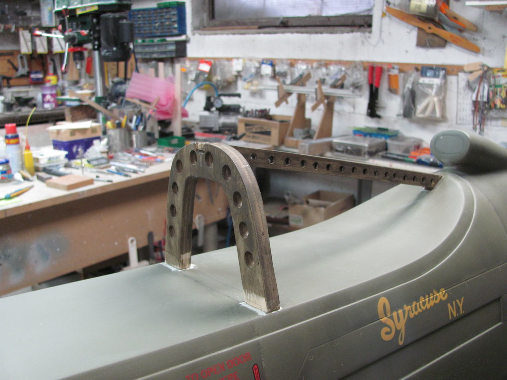

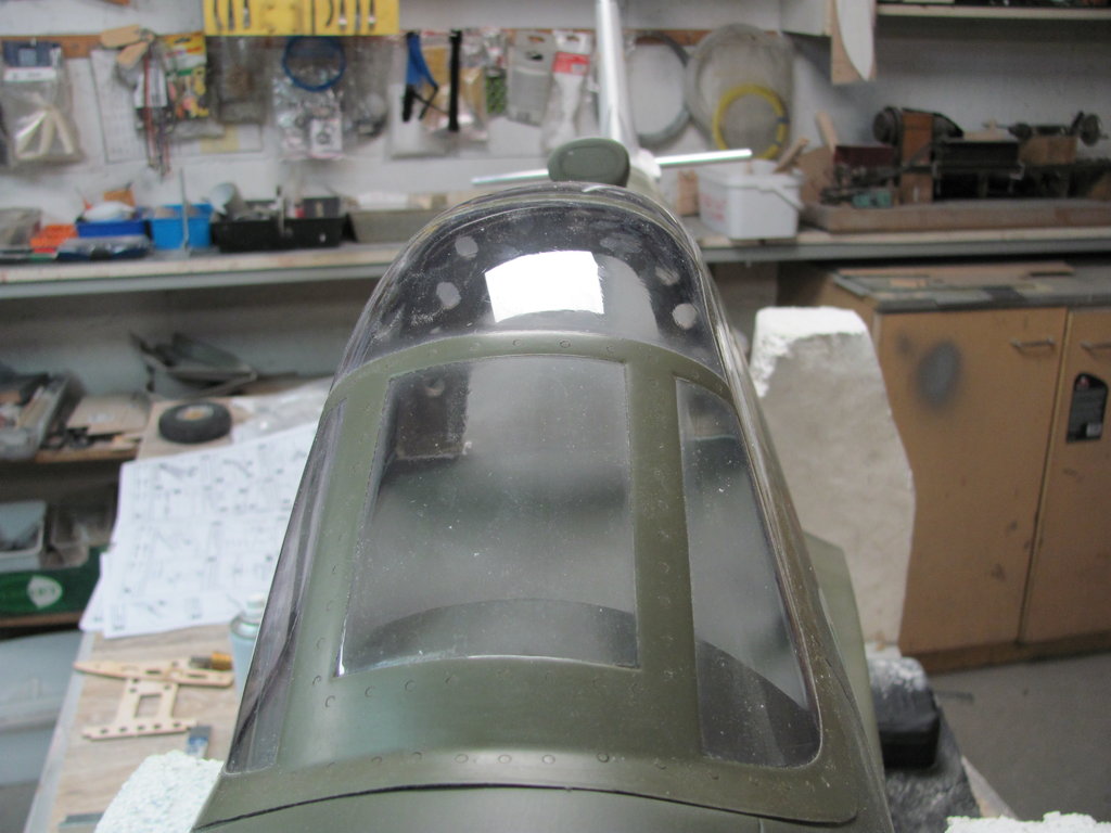

Lucjan Opublikowano 30 Stycznia 2020 Autor Opublikowano 30 Stycznia 2020 Trochę pomajstrowałem przy kabinie. Wykonałem wzmocnienie . Muszę przyznać że tworzywo z którego wytłoczona jest kabina , jest kruche i pęka przy cięciu nożycami i obawiam się że może popękać także od drgań silnika . Dlatego wykonam odbitkę kabiny , by w przyszłości móc wykonać wytłoczkę z mocniejszego tworzywa.
Grifon Opublikowano 31 Stycznia 2020 Opublikowano 31 Stycznia 2020 Albo mi się wydaje, albo szczyt kabiny jest krzywy?
marcinolesno Opublikowano 31 Stycznia 2020 Opublikowano 31 Stycznia 2020 5 godzin temu, Grifon napisał: Albo mi się wydaje, albo szczyt kabiny jest krzywy? To chyba tylko złudzenie bo model nie leży idealnie na wprost.
Lucjan Opublikowano 31 Stycznia 2020 Autor Opublikowano 31 Stycznia 2020 Sprawdziłem - kabina jest prosta, to model przechylił się lekko na podstawce.

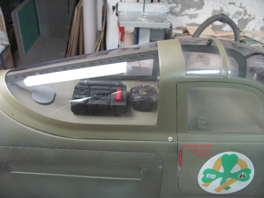

Lucjan Opublikowano 2 Lutego 2020 Autor Opublikowano 2 Lutego 2020 Instalacja serwomechanizmów i drobne prace przy wnętrzu kabiny 1

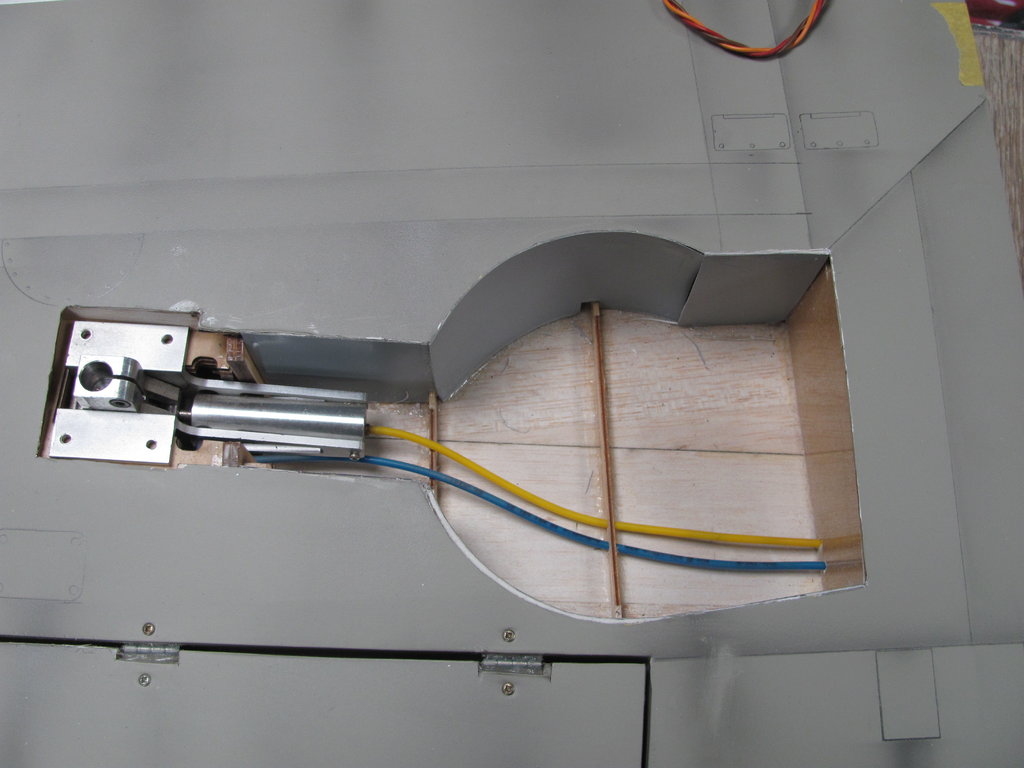

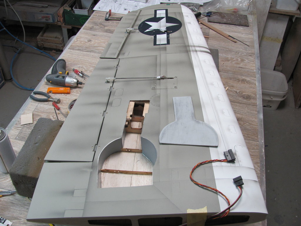

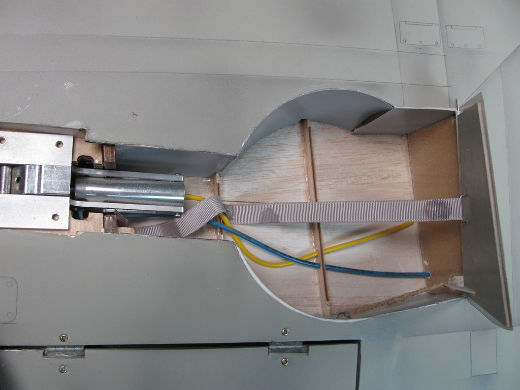

Lucjan Opublikowano 4 Lutego 2020 Autor Opublikowano 4 Lutego 2020 W prawym skrzydle zamontowałem serwomechanizmy , powiększyłem wnękę na koło tak aby zmieściło się koło o średnicy zbliżonej do skalowej czyli 125 mm.

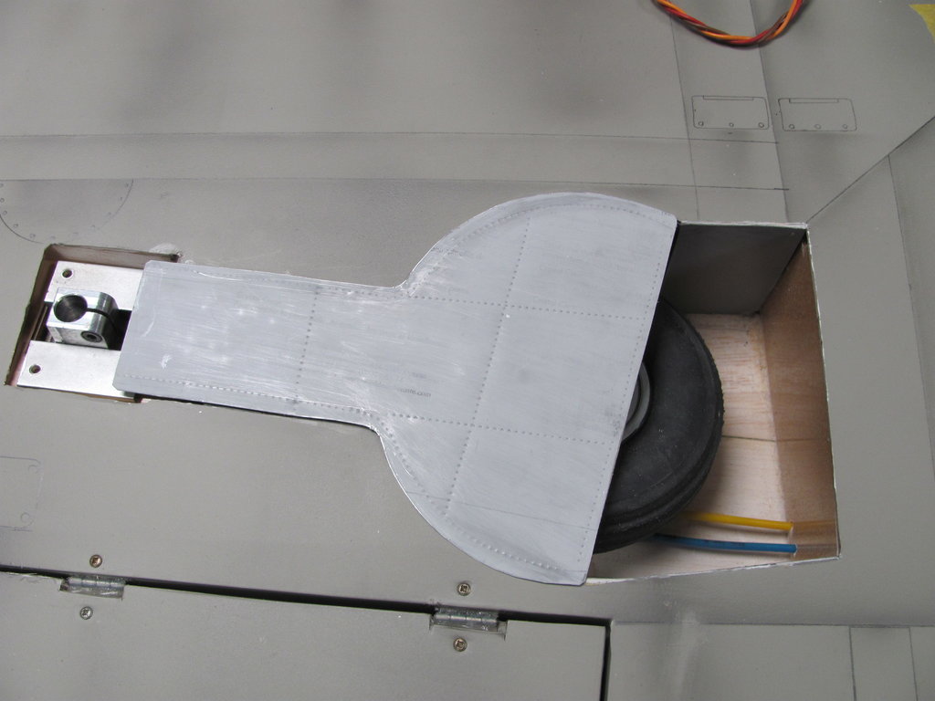

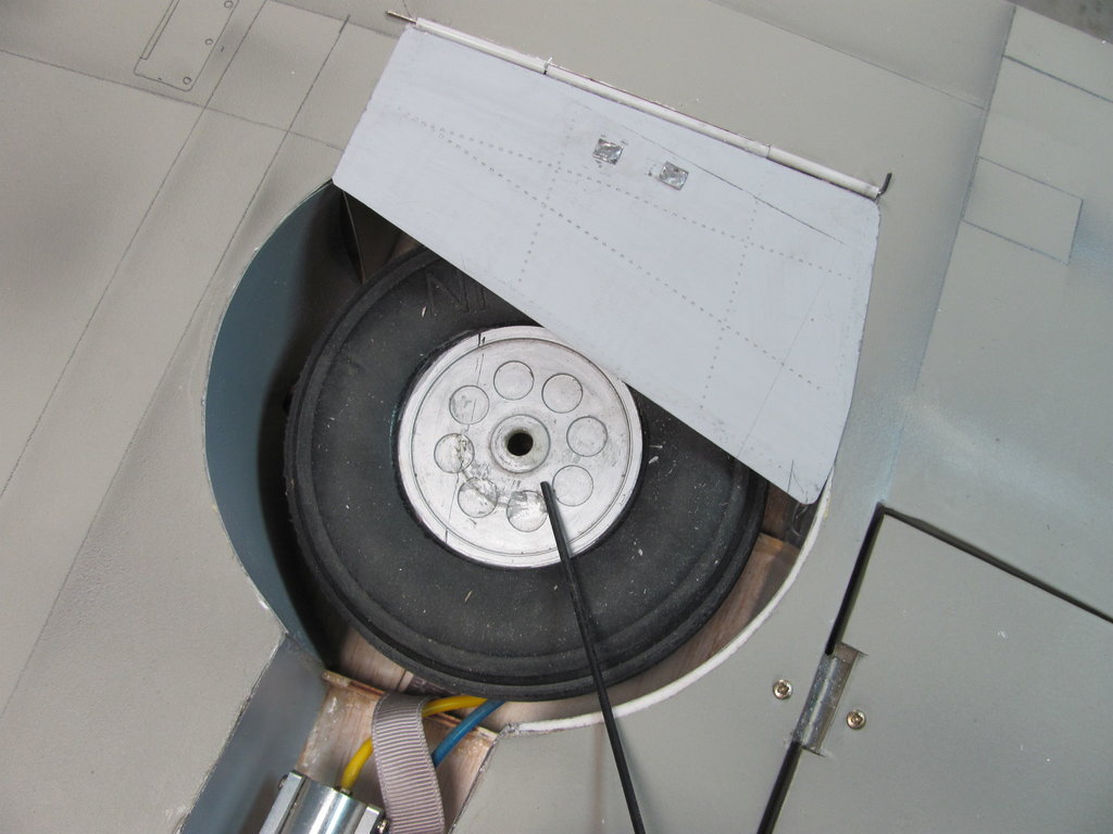

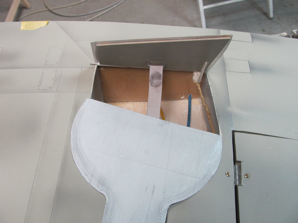

Lucjan Opublikowano 5 Lutego 2020 Autor Opublikowano 5 Lutego 2020 Kilka zdjęć obrazujących sposób wykonania częściowej osłony podwozia
