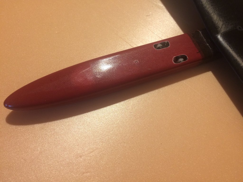

Wystarczyło zrobić takie skromne otwory na popychacze :D
Nazwijmy moje rozwiązanie przypadkową redukcją masy kadłuba ?

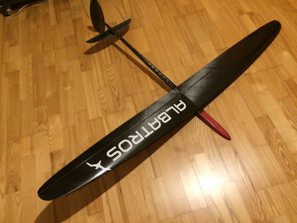

Trzymając się numeracji melduje się albatros nr.4
Miał być strong a wyszedł super strong o masie startowej 270g, TeXtreme zachowuje się całkiem inaczej niż tkaniny od Carboweve i przez to ciężej o niską wagę. Na pewno się nie poddam i w przyszłych Albatrosach będę walczył o redukcję zbędnej żywicy.
Dzięki takiej wadze Albatros super radzi sobie w turbulentnych i wietrznych warunkach a oto właśnie chodziło. Dzięki zastosowaniu dość grubej tkaniny 64g/m²  skrzydło zyskało nie tylko odporność na skręcanie ale także na uszkodzenia mechaniczne co przy codziennym użytkowaniu jest bardzo praktyczne.
Są też i małe wady, model wymaga innych ustawień przez wzrost masy startowej niż wersje standardowe. Mam zamiar uporać się z tym w ciągu kilku następnych wypadów na lotnisko.

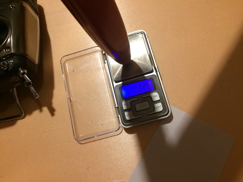

Model w obecnym stanie waży 233g z pakietem 1s 600mAh, 4-ma serwami, odbiornikiem bez obudowy ale jeszcze bez uchwytu do rzutu i bez linek oraz balastu, którego sporo dojdzie. Specjalnie się nie starałem przy składaniu, wszystko klejone na CA średni i CA w żelu (nie ścieka) oraz statecznik do belki na odrobinie żywicy 5 minutowej.

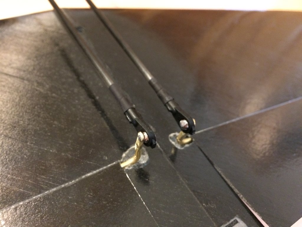

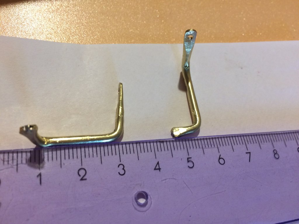

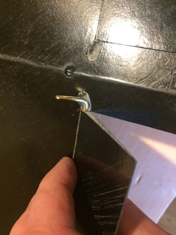

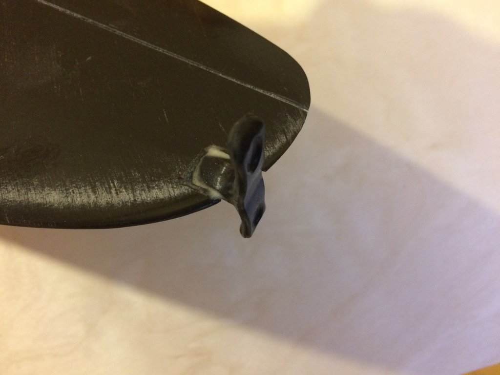

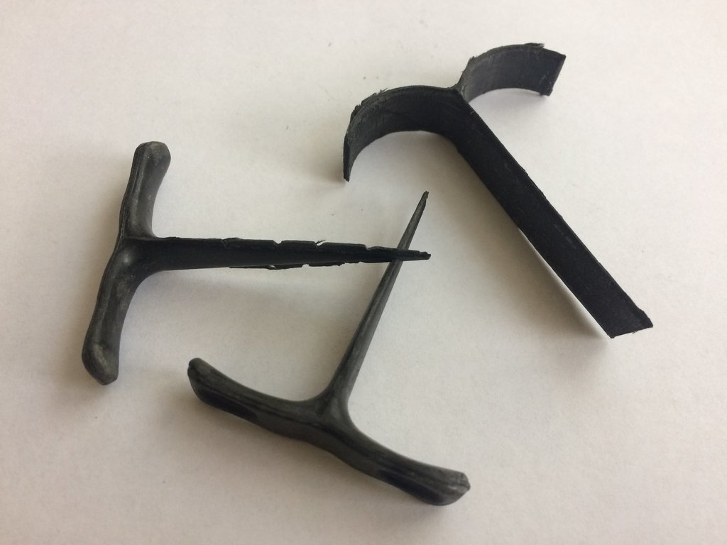

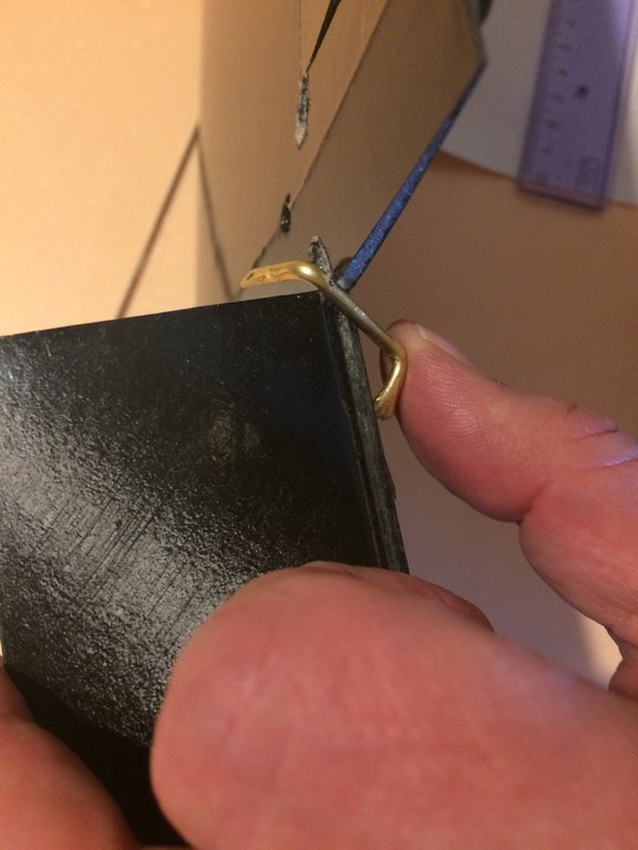

Dźwignie napędu lotek zrobiłem takie jak w Fireblade II, czyli rurka mosiężna, w środku pręt stalowy, rozklepane, nawiercone i przynitowana kulka od snapa kulowego.
Nie wiem, czy będę miał ochotę kiedyś to powtórzyć. Straciłem parę godzin i dużo nerwów aby to dopasować oraz na samo wykonanie tych dźwigni.

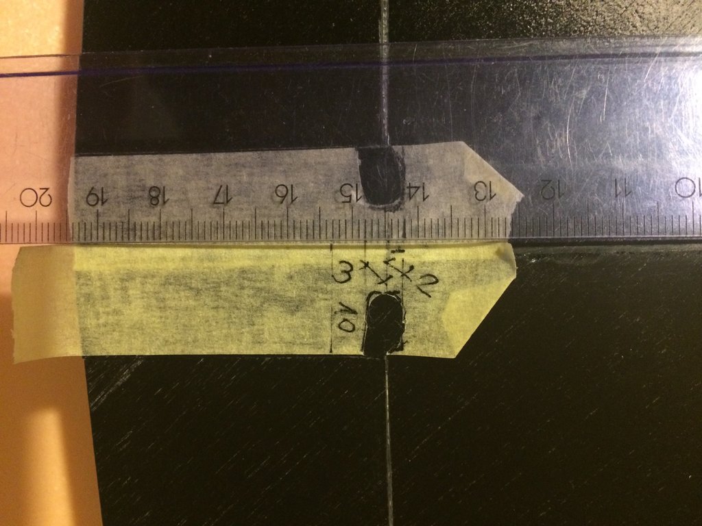

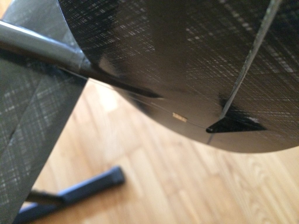

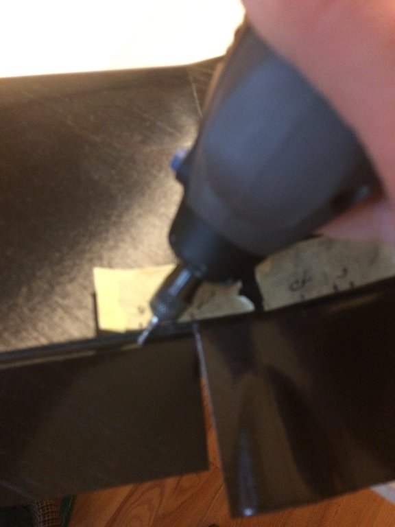

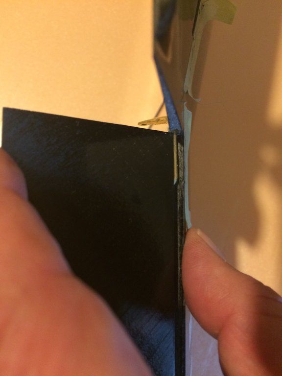

Aby zamocować dźwigienki, trzeba było zrobić otworki od dołu skrzydła oraz nafrezować krawędzie lotek aby pręt się trochę schował i lepiej można go było przykleić oraz wykonać otworki pod wklejenie końcówek dźwigienek w lotki. Dźwigienki kleiłem na CA w żelu aby nie zalać zawiasów i palców oraz mieć czas na ułożenie elementów.
To, co widzicie na poniższych zdjęciach to przymiarka przed przynitowaniem kulek. Dźwigienki kleimy do lotek po przynitowaniu.
Uwaga, na powyższym zdjęciu snapy są źle przykręcone - nie da się ich ściągnąć. Docelowo zostały przykręcone jak trzeba, zdjęcie dołączę przy okazji.

- dźwignie jak wyżej zamiast dźwigni węglowych. Niestety zrobiłem je o 1-2 mm za długie i jedna z nich minimalnie haczyła; dlatego podkleiłem łoże skrzydła centymetrowymi paskami balsy 1mm grubości aby podnieść skrzydło co za tym idzie odsunąć dźwignie od dna wnęki kadłuba. Podklejenie ma też inny pozytywny wpływ - zniknęły drobne szczeliny pomiędzy skrzydłem a łożem skrzydła, które były na skutek nie do końca dobrego dopasowania tych elementów do siebie,

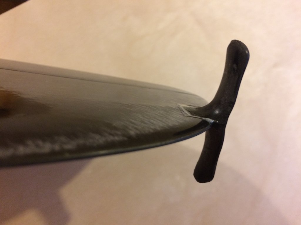

[editt] niedziela rano - kołek się klei na wstrzyknietej strzykawką z grubą igłą żywicy 5min z mikrobalonem. Chciałem to zrobić na żelowym CA ze względu na lepszą przyczepność ale nie zaryzykowałem z braku doświadczenia.

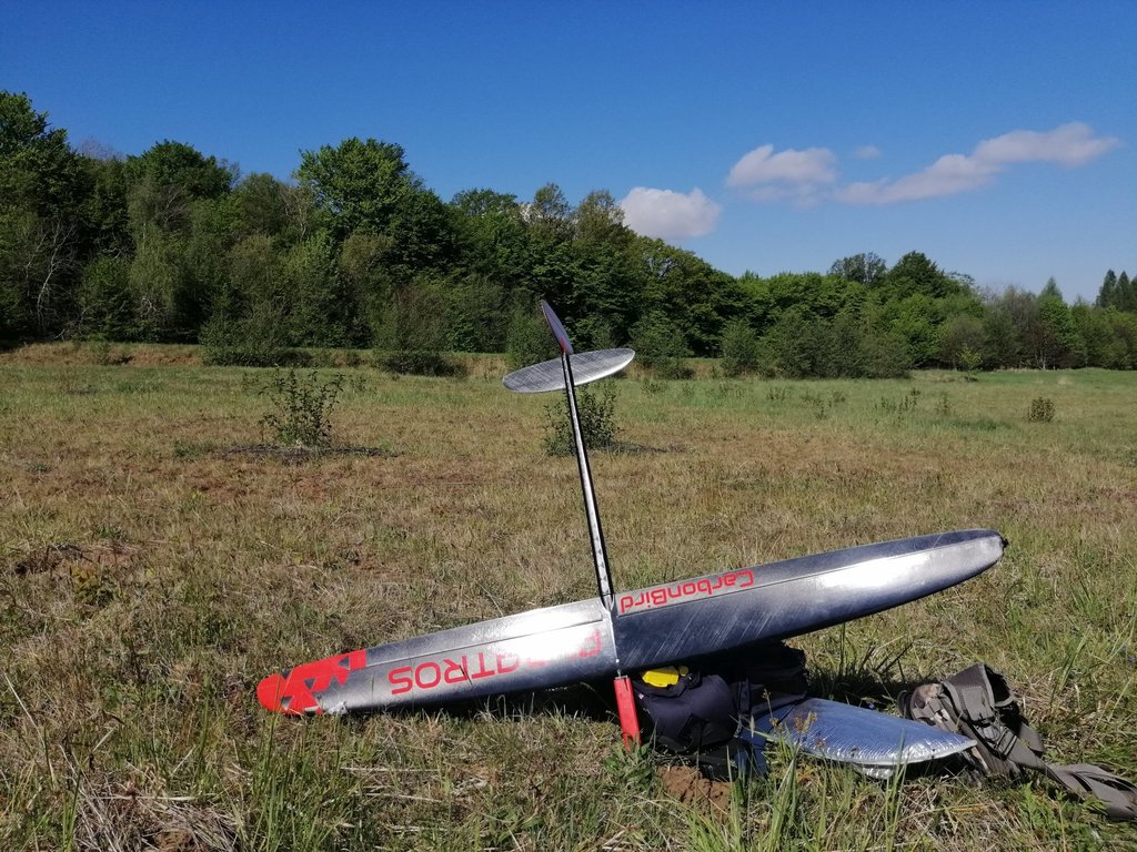

No i oblatane ? ciężko powiedzieć coś miarodajnego po pierwszych lotach w zmiennych warunkach pogodowych od prawie zerowego wiatru do wiatru cofającego model, a po drodze było też i słońce i chmury.
Generalnie jestem zadowolony, model ładnie tnie powietrze przy rzucie w takich warunkach. Więcej wrażeń jak ustawię jakieś fazy lotu i pogoda pozwoli na dłuższe loty.  Aha, nawet udało się załapać na solidną termikę, z której trzeba było spierniczać no bo wiadomo, limit wysokości a i ciężko było ocenić, czy nie wessie modelu na amen.
Efekt pogody i wszechobecnej suszy to nadłamany statecznik pionowy. Z tego powodu i wiatru postanowiłem nie powtarzać rund.

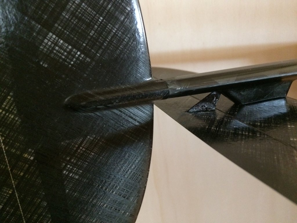

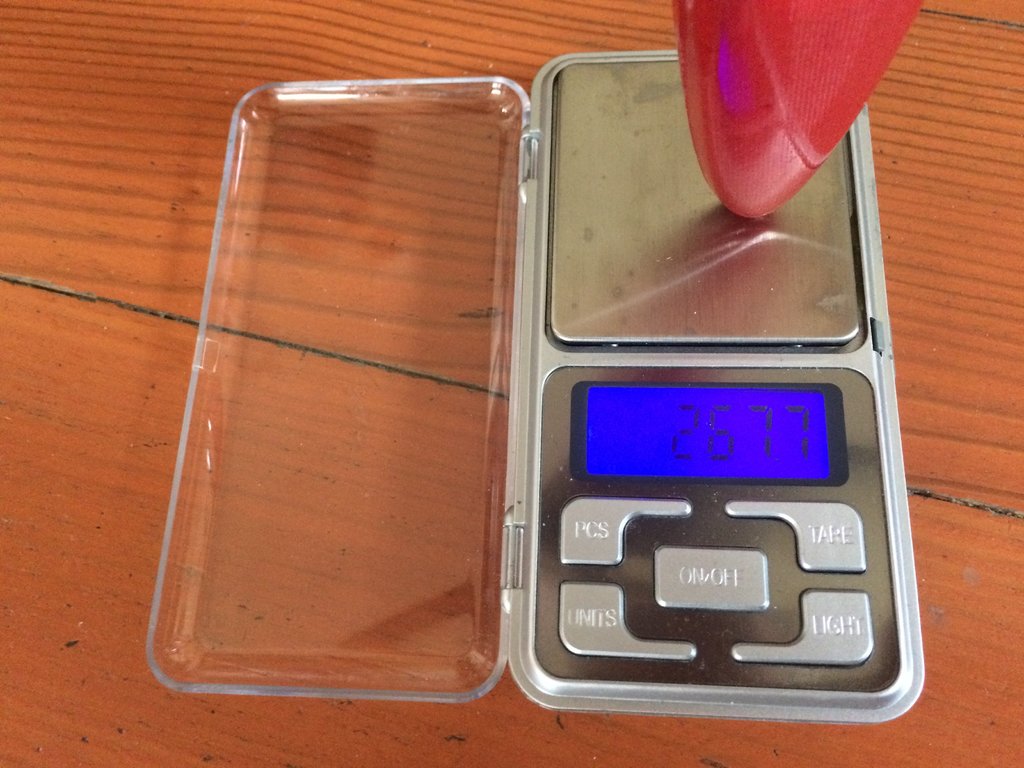

Waga do lotu między 268 a 273g - ciężko stabilnie utrzymać model na wadze. Wychodzi na to, że gdyby było więcej miejsca w kadłubie to można wrzucić pakiet o ok. 35 cięższy.

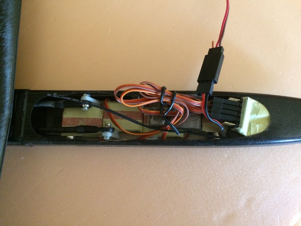

mocowanie stateczników. Musiałem sporo szlifować końcówkę belki ogonowej oraz rurę statecznika aby jako tako weszły choć nie do samego końca.
Rzut na rozmieszczenie wyposażenia. Część balastu jest w dziobie, część wzdłuż akumulatora przyklejona do paska plastiku a część naklejona na serwa.
Nosek dostał gustowne otworki wentylacyjne coby dźwigienki serw nie haczyły, brakło ok. 1mm do szczęścia ?  Może kiedyś dostaną owiewki.
Da się tak wszystko zamontować aby nie robić tych otworów, ale wiadomo po pierwszym razie człowiek wie co zrobiłby inaczej.

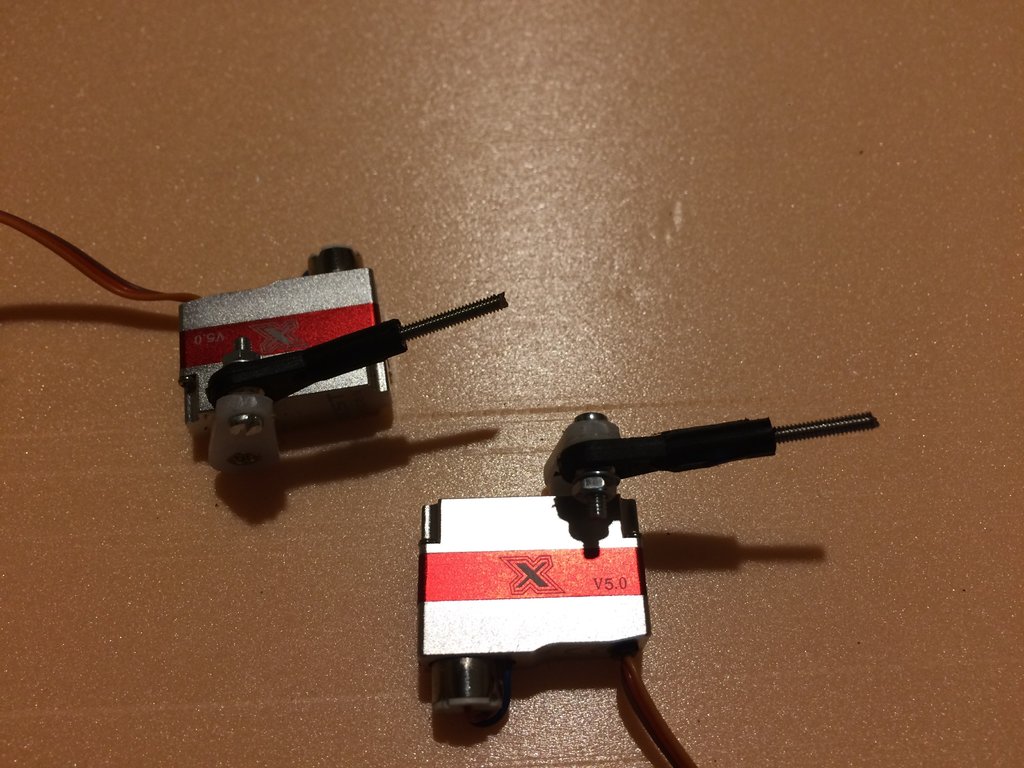

- serwa KST X08 – 4szt.
