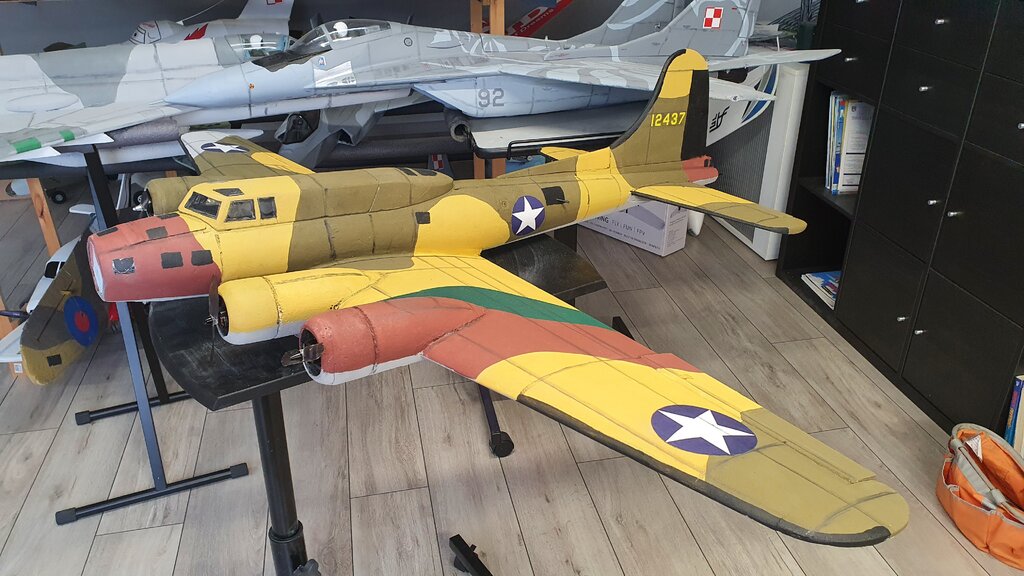

robertus Opublikowano 8 Stycznia 2021 Autor Opublikowano 8 Stycznia 2021 B-17. Trochę pomalowałem. Miałem malować po oblocie, ale uszkodził mi się jeden silnik i nie mam co robić. To sobie go wykończę w międzyczasie. 1
robertus Opublikowano 8 Stycznia 2021 Autor Opublikowano 8 Stycznia 2021 W dniu 8.01.2021 o 20:45, solainer napisał: Fajny, żółty mi się podoba. Rozwiń Do kupienia w każdym budowlanym heh
solainer Opublikowano 8 Stycznia 2021 Opublikowano 8 Stycznia 2021 Poważnie takimi farbami się maluje piankowce?
robertus Opublikowano 9 Stycznia 2021 Autor Opublikowano 9 Stycznia 2021 Ja maluję. Na farby typowo modelarskie w cenie 5zł za łyżeczkę farby bym nie zarobił Do pianek poza EPP potrzebne są farby na bazie wody, więc sklep budowalny jest skarbnicą takich farb. Tego F-16 co widziałeś to malowałem Sadolinem "kolory ogrodu". Nawet kolory pasowały i nie trzeba było się bawić w mieszanie. Ostatnio eksperymentuję z próbnikami do farb na ścianę co widać na moim MiG-21 i tym oto B-17. Oliwe Drab tylko nie znalazłem i musiałem go domieszać w Caparolu (Olive-15). Rozcieńczam wodą i maluję dwie warstwy dla dobrego krycia. Farba się nie łuszczy, nie ściera jest wodoodporna, czego chcieć więcej. 1 1

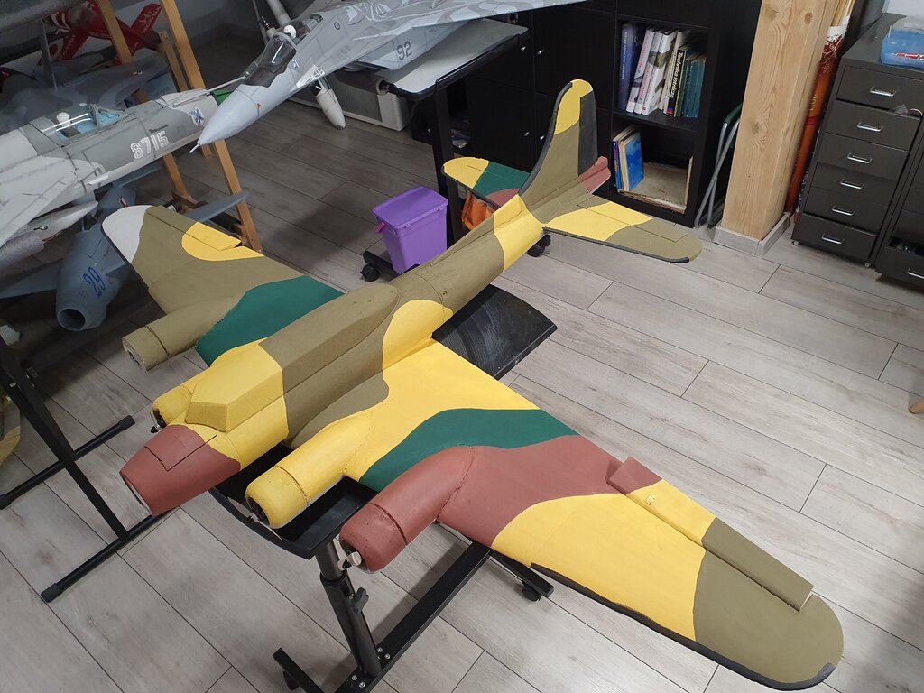

robertus Opublikowano 19 Stycznia 2021 Autor Opublikowano 19 Stycznia 2021 Ech i pod górkę. Projekt na razie idzie na półkę dopóki nie znajdę silnika do kompletu. ZMR 1804 2400kv. Jak pisałem jeden silnik mi się uszkodził i dokupienie takiego silnika na razie jest niewykonalne, może trafię kiedyś używkę. Nawet w Chinach nie ma zamówiłem taki silnik ZMR to mi przysłali jakieś badziewie LD1804 ale z 2480kv. Sądzę, że te 80kv różnicy skutkowałoby większym ciągiem na jednym skrzydle i samolot by mi się obracał w osi pionowej.
majula7 Opublikowano 19 Stycznia 2021 Opublikowano 19 Stycznia 2021 Wywal jeden i wsadz dwa takie same jakies tanie chinczyki po przeciwnych stronach, nie musisz miec 4 jednakowych mozesz miec dwie parki.
robertus Opublikowano 19 Stycznia 2021 Autor Opublikowano 19 Stycznia 2021 Rozwiązanie trochę trąci druciarstwem, ale nie uśmiecha mi się kupować 4 nowych silników, jak mam 3 stare. Pomyślę nad tym, dzięki za pomysł.
marek rokowski Opublikowano 20 Stycznia 2021 Opublikowano 20 Stycznia 2021 Robert daj go jako silnik wewnętrzny silnik daje tylko 1/4siły ciągu a różnicy nie ma jakoś katastrofalnej - wg mnie powinno być ok

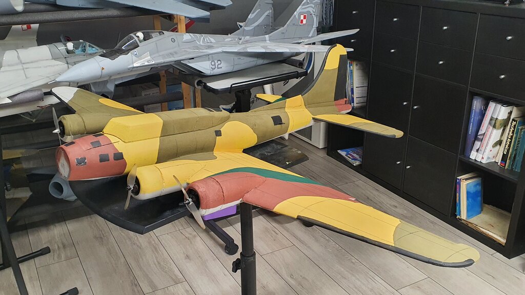

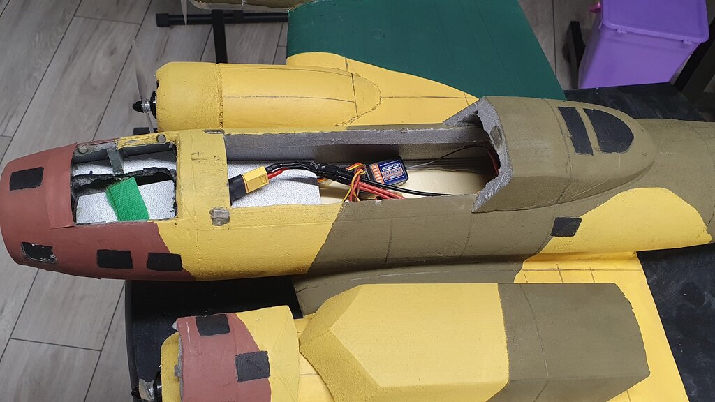

robertus Opublikowano 31 Stycznia 2021 Autor Opublikowano 31 Stycznia 2021 Mały postęp. Niby to samo ale mały krok do przodu. Zrobiłem tak jak radziliście, mam miks dwóch par silników. Na stole nie odczuwam ściągania w którąś ze stron. W pierwsze kieszeni jest miejsce na dwa pakiety 3S 1300mAh. Wolałbym jeden, ale cóż, nie chciał się wyważać z jednym. Jako, że to dolnopłat to wyważam go do góry nogami. Na górnej powierzchni są widoczne odciśnięte kółeczka, znaczniki SC. Oszklenie dziobu, działka na kadłubie i kabiny spróbuję zrobić z szybek
robertus Opublikowano 16 Marca 2021 Autor Opublikowano 16 Marca 2021 Mały update. Model prawie skończony. Teraz obrabiam kopytka na oszklenie nosowe i górną wieżyczkę. 2
robertus Opublikowano 29 Marca 2021 Autor Opublikowano 29 Marca 2021 Zrobiłem sterowanie ciągiem silników lewych i prawych, bo nie mam steru kierunku. Czy 10% w miksie ster kierunku do silników to będzie dobrze?
robertus Opublikowano 29 Marca 2021 Autor Opublikowano 29 Marca 2021 Mam nadzieję, że wystarczą, bo zwykle i tak steru kierunku mało używam. Myślałem raczej o trymowaniu jakby nie równo ciągnął
