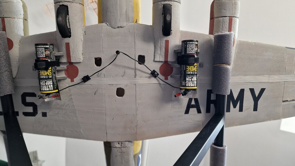

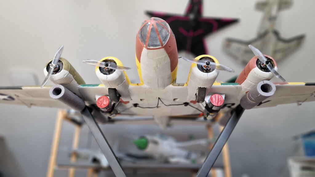

robertus Opublikowano 28 Maja 2023 Autor Opublikowano 28 Maja 2023 U mnie mała zamiana. Podjarałem sie pokazem w Raciborzu i będę eksperymentował ze świecami dymnymi. Moduł zamontowany, ma osobne zasilanie jakby doszło do zwarcia Filmik z testów poza modelem InShot_20230511_181450071.mp4 Za cenne rady serdecznie dziękuję Markowi Czogała, nie wiem jaki ma nick tutaj ? Oblot ze świecami i test odpalenia. 50 na 50. Oblot udany, ale świece mi się nie zapaliły, to sobie polatałem
robertus Opublikowano 28 Maja 2023 Autor Opublikowano 28 Maja 2023 Tym razem w pełni udany lot Będę musiał jednak jeszcze popracować nad tematem. Świece bardzo się nagrzewają, podtopiło mi piankowe skrzydło w jednym miejscu. No i strasznie się okopciło, dobrze, że folie nakleiłem to łatwiej oczyścić. 1

horeszko14 Opublikowano 28 Maja 2023 Opublikowano 28 Maja 2023 Gdzieś kiedyś widziałem, chyba na jednym z filmów flite-testu że stosowali taką srebrną taśmę aluminiową chyba aby temperatura nie topiła pianki, wiem że bez bomb dymnych będzie to psuć efekt malowania ale lepsze to niż topienie modelu, warto spróbować.
robertus Opublikowano 28 Maja 2023 Autor Opublikowano 28 Maja 2023 Mam właśnie coś takiego pod świecami. nadtopiło mi mocowanie świec i przy wylocie. Cos pokombinuję, aby to nie była jednorazowa akcja ?
robertus Opublikowano 9 Lipca 2023 Autor Opublikowano 9 Lipca 2023 Zrobiłem małe zmiany w celu ochrony piankowego skrzydła. Odsunałem mocowanie świec i dodałem kawałek cienkiej blaszki. Z wizytą w Turleju Przeróbki dały radę, nic mi się nie nadtopiło teraz Coś mam nie tak ze świecami. Znowu mi się tylko jedna odpaliła, a dołożyłem już starań aby dobrze zamontować zapalnik na loncie.. 1

robertus Opublikowano 25 Maja 2024 Autor Opublikowano 25 Maja 2024 Test świecy PXM30 w B17. Plusy: - no dymi... -dymi się 55 sekund - nie przepala się z boku tak jak poprzednia świeca - podobne wymiary do wcześniejszej świecy, nie muszę zmieniać konstrukcji uchwytu na świecę - samolot wyważa się tak samo Minusy - dymi mniej intensywnie niż świeca którą do tej pory używałem, - w jednej nie odpalił się materiał w środku mimo, że zapalnik odpalił i lont się spalił cały do środka świecy 4
