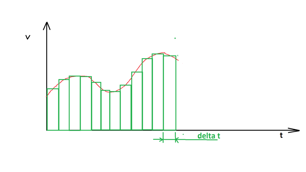

AKocjan Opublikowano 24 Sierpnia 2020 Opublikowano 24 Sierpnia 2020 6 godzin temu, zbjanik napisał: A co by dał przepływomierz? Nie stosuje się go nawet w prawdziwych mniejszych samolotach- wskaźnik ilości paliwa, o, to tak! W modelu jak silnik buczy, to znaczy, że paliwo jeszcze jest. Przeplywomierz jest dokładniejszy bo mierzy ilość cieczy, która wypływa w jednostce czasu. Na tej podstawie można przecież wyliczyć ile paliwa poszło. Nie ma takich urządzeń w modelarstwie?

AKocjan Opublikowano 24 Sierpnia 2020 Opublikowano 24 Sierpnia 2020 8 godzin temu, 302_Osh napisał: Wystarczy wyłącznik krańcowy pływakowy i lampka na modelu. Albo jakiś indukcyjny czujnik z anodami, rozwiązania są różne. W locie poziomym wystarczy. Przepływomierzem mierzy się ilość w czasie, a nie ilość. a jak zrobisz dużą liczbę pomiarów w stosunkowo krótkim czasie ? Uzyskasz w miarę dokładny wynik objętości cieczy, zresztą analogicznie do pomiaru przebytej drogi przy znanej prędkości

dariuszj Opublikowano 25 Sierpnia 2020 Opublikowano 25 Sierpnia 2020 W dniu 24.08.2020 o 11:42, 302_Osh napisał: Przepływomierzem mierzy się ilość w czasie, a nie ilość. Ale ilość w czasie razy czas to ilość czyli to o co nam chodzi.
