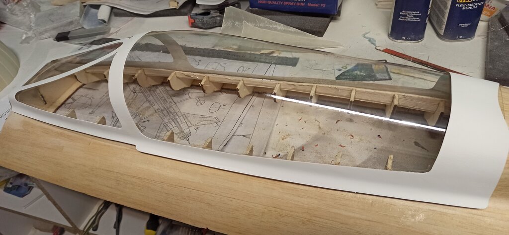

solainer Opublikowano 5 Kwietnia 2021 Autor Opublikowano 5 Kwietnia 2021 Kolejne elementy się robią aby móc powoli zamknąć przednią część kadłuba. Zacząłem od góry i na nie wyciętej jeszcze pokrywie wylaminoeałem ramkę owiewki. Od spodu zostały karabiny, rurka pilota, hamulec aerodynamiczny i będzie można nakładać detale. 3

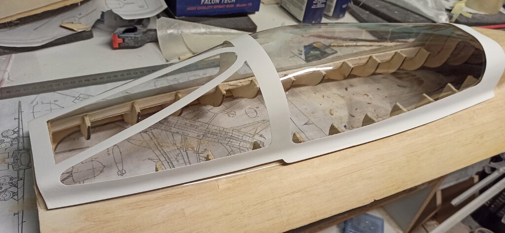

solainer Opublikowano 6 Kwietnia 2021 Autor Opublikowano 6 Kwietnia 2021 Ramka wyszła nadwyraz dobrze. Pasuje idealnie jedynie szyba wymaga docięcia i całość będzie siedziała idealnie na swoim miejscu. W pierwszej wersji chciałem robić otwieraną ale rezygnuje aby nie obciażać modelu bez potrzeby. Nie chce zrobić takiego klocka co by do staru potrzebował pasa jak na Okęciu. 4

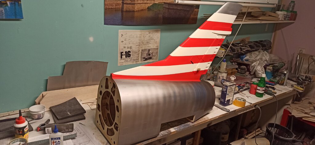

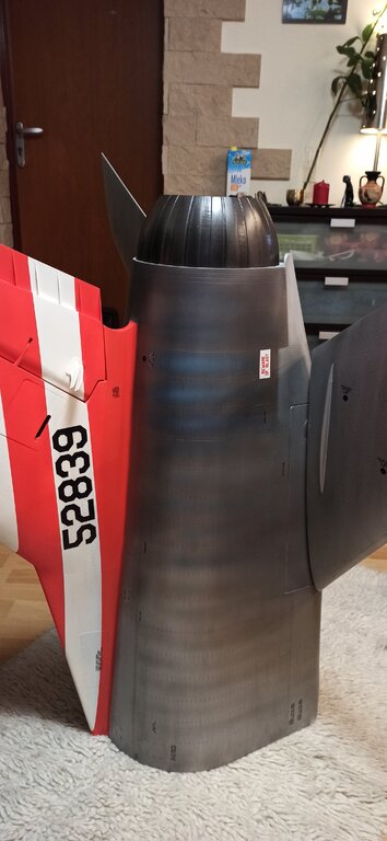

Ta odpowiedź cieszy się zainteresowaniem. solainer Opublikowano 11 Kwietnia 2021 Autor Ta odpowiedź cieszy się zainteresowaniem. Opublikowano 11 Kwietnia 2021 Pomalowałem do końca ogon. Gdzieniegdzie lekko zapyliło mi ster kierunku ale bez problemu to jutro poprawię. Kupiłem też folie water slide do wydrukowania kalek. Niebawem przeprowadzę próby i zobaczymy co z tego wyjdzie. Mam nadzieję że pozytywnie. 7 1

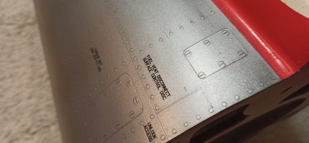

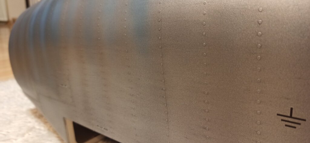

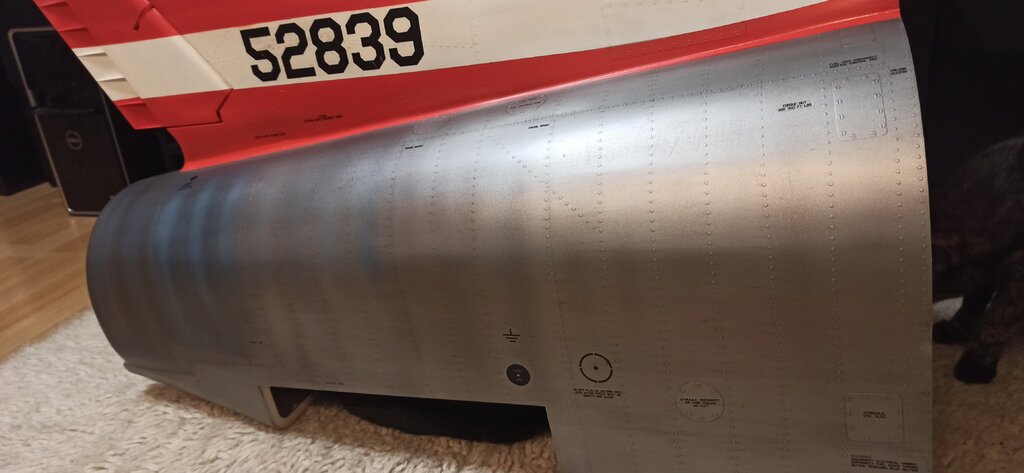

Ta odpowiedź cieszy się zainteresowaniem. solainer Opublikowano 12 Kwietnia 2021 Autor Ta odpowiedź cieszy się zainteresowaniem. Opublikowano 12 Kwietnia 2021 Zrobiłem eksperyment lakierując kalkę bezbarwnym lakierem i nic poza minimalną stratą ostrości się nie wydażyło więc szcześliwy zrobiłem kilka napisów których lokalizację udało mi się jako tako ustalić. Wcześniej nałożyłem też bardzo lekkie przybrudzenie aby wyciagnąć nity. Uważam że wyszło dobrze. Teraz tylko zastanawiam się czy robić go w matowym czy w błyszczącym wykończeniu. Osobiście jestem za matem. 12 1
merlin71 Opublikowano 12 Kwietnia 2021 Opublikowano 12 Kwietnia 2021 Wyszło dobrze?! Bardzo dobrze! Rewelacja! Żebym ja tak umiał... A co do lakieru to zrób próbki. Według mnie to mat albo półmat. Błyszczący raczej nie bardzo. Półmat mógłby być dobrym kompromisem.
solainer Opublikowano 13 Kwietnia 2021 Autor Opublikowano 13 Kwietnia 2021 9 godzin temu, merlin71 napisał: Wyszło dobrze?! Bardzo dobrze! Rewelacja! Żebym ja tak umiał... Nie bądz taki skromny, Twoja 11 wygląda doskonale. Biorę się za przednią cześć kasłuba, może do lata uda mi się choć pustego zrobić, a w przyszły m roku polatać.
merlin71 Opublikowano 13 Kwietnia 2021 Opublikowano 13 Kwietnia 2021 Miło słyszeć, ale nie ma co porównywać. 11ka to przy tym zabawka.
JacekCichy Opublikowano 13 Kwietnia 2021 Opublikowano 13 Kwietnia 2021 Gdzieś mi spadła szczena i nie mogę znaleźć... piękne

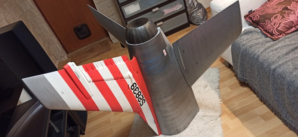

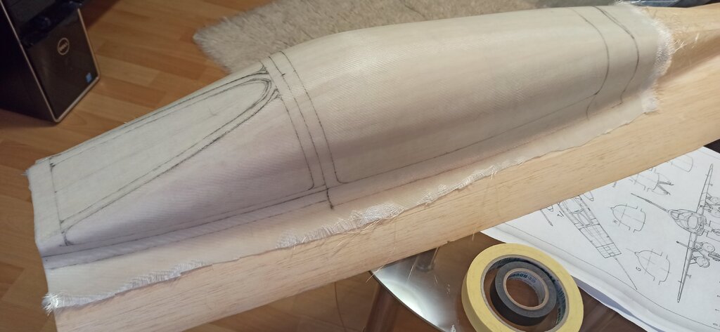

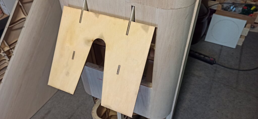

Ta odpowiedź cieszy się zainteresowaniem. solainer Opublikowano 20 Kwietnia 2021 Autor Ta odpowiedź cieszy się zainteresowaniem. Opublikowano 20 Kwietnia 2021 Prace przy modelu idą pełną parą, staram się chociaż godzinę dziennie poświęcić i odrazu widać efekty. Przednia część kadłuba do końca tygodnia powinna już zostać zalaminowana. W między czasie definitywnie zakończyłem pracę przy ogonie. Z drukowanego kopyta zrobiłem formę i wylaminowałem dyszę. Wyszło lepiej niż się spodziewałem. Przygotowałem też w ręce do mocowania rury. Zrobiłem też drzwi podwoziowe więc w drewnie zostało mało do zrobienia. Najgorsze to szlifowanie. 6 1

grabek1985 Opublikowano 22 Kwietnia 2021 Opublikowano 22 Kwietnia 2021 @solainer jak zrobiłeś imitację nitów, wyglądają zacnie, jak również cała reszta. Gdzie kupiłeś KITa?

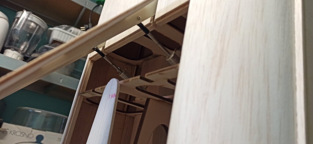

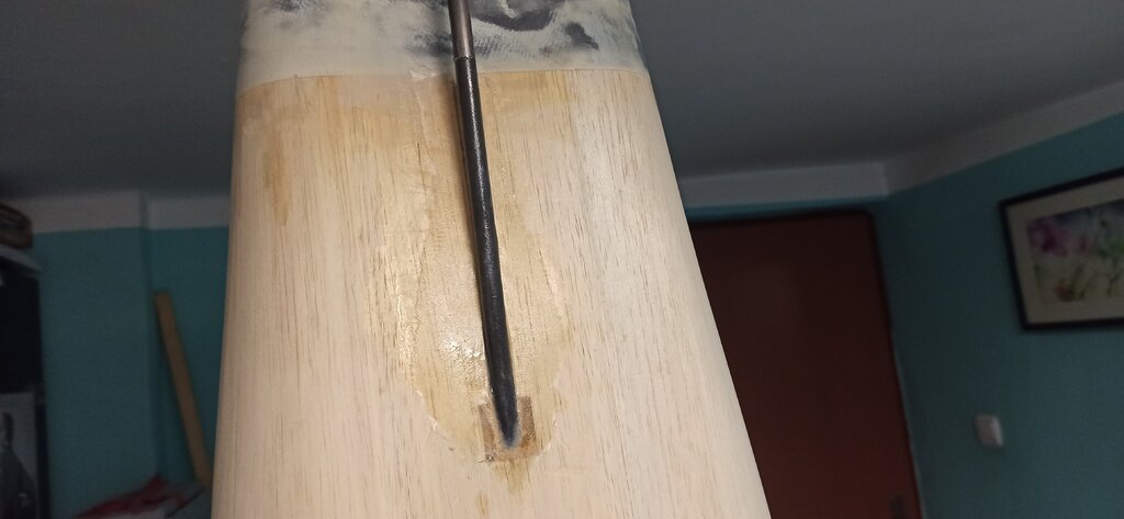

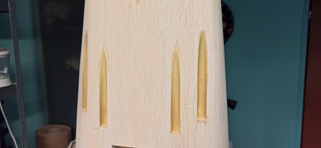

solainer Opublikowano 27 Kwietnia 2021 Autor Opublikowano 27 Kwietnia 2021 W dniu 21.04.2021 o 08:12, Dariusz Dudzik napisał: A działko jakie tam zamątujesz ? Karabiny zrobiłem takie. Balsa 1,5 zwinięta w rurkę i wpasowana w kadłub. Zrobiłem też hamulec. Troszkę inaczej niż w kicie. Użyłem dwóch siłowników pneumatycznych zamiast serwa gdyż użycie serwa przy tak dużym hamulcu wymagało by mocnego serwa a siłowniki pneumatyczne poradzą sobie z nim bez problemu. Zrobiłem też pancerny uchwyt rurki pitota. Rurka jest demontowalna do transportu. 2
RAFALR30 Opublikowano 27 Kwietnia 2021 Opublikowano 27 Kwietnia 2021 Godzinę temu, solainer napisał: Zrobiłem też hamulec. Troszkę inaczej niż w kicie. Użyłem dwóch siłowników pneumatycznych zamiast serwa gdyż użycie serwa przy tak dużym hamulcu wymagało by mocnego serwa a siłowniki pneumatyczne poradzą sobie z nim bez problemu. Jakie to siłowniki i w jaki sposób będziesz sterował zamykaniem i otwieraniem tego hamulca?
elpazo Opublikowano 27 Kwietnia 2021 Opublikowano 27 Kwietnia 2021 Takie samo chciałem zadać pytanie . Servo Multiplexa gigant wystarczyło by z nawiązką. przekładnia serva nie do uwalenia
solainer Opublikowano 27 Kwietnia 2021 Autor Opublikowano 27 Kwietnia 2021 Tylko jedno serwo gigant waży o wiele więcej. Trzeba też wziąć pod uwagę, że będzie brało spory prąd trzymając ten hamulec w pozycji zamkniętej. W tym przypadku do napędu użyje tego samego powietrza które będzie do hamulców w kołach, a do sterowania zwykły zawór trójdrożny i mikro serwo. Wyjdzie lżej i lepiej.
AKocjan Opublikowano 27 Kwietnia 2021 Opublikowano 27 Kwietnia 2021 2 godziny temu, solainer napisał: Karabiny zrobiłem takie. Balsa 1,5 zwinięta w rurkę i wpasowana w kadłub. z tego co kojarzę F 100 był uzbrojony w działka rewolwerowe kalibru 20 mm Hamulce aerodynamiczne rewelacja
solainer Opublikowano 28 Kwietnia 2021 Autor Opublikowano 28 Kwietnia 2021 7 godzin temu, AKocjan napisał: z tego co kojarzę F 100 był uzbrojony w działka rewolwerowe kalibru 20 mm Możesz mieć racje, nie znam się na tym. 1
