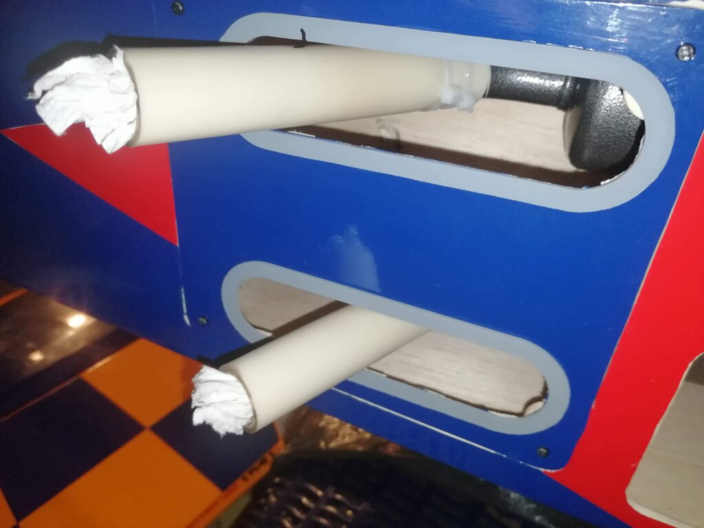

enter1978 Opublikowano 14 Maja 2021 Autor Opublikowano 14 Maja 2021 Taką kosmetykę jak pomalowanie domku zostawię na sam koniec , tuz przed uruchomieniem silnika. Obecnie próbuję zapanować nad skrzydłami , zacząłem szlifować krawędź natarcia to może gdzieś jutro uda się załatwić jedno skrzydło, wredna i czasochłonna to robota na którą nie mam obecnie czasu. Ale mam pytanie do Darka, czy mógł byś pokazać zdjęcie jak u ciebie wyglądają rurki wylotowe z tłumików? Przedłużałeś je? czy nie? bo nie wiele wystają po za kadłub, no i w miejscu gdzie tłumiki mają wyloty do kadłuba jest zrobiony taki dekielek ładnie ażurowany ze sklejki , ale czy ten dekielek z kanistrami ma prawo bytu? I dlatego podejrzał bym zdjęcie bo jestem ciekaw jak te wydechy pogodziłeś z tym dekielkiem i czy przedłużałeś rurki wylotowe w tłumikach.

Graffi_25 Opublikowano 15 Maja 2021 Opublikowano 15 Maja 2021 Jak wykorzystasz starą klapkę to tak to będzie wyglądać.
enter1978 Opublikowano 15 Maja 2021 Autor Opublikowano 15 Maja 2021 Co do klapki to jeszcze nie wiem czy wstawię z zestawu czy wytnę nową , to nawet nie ma znaczenia ważne że widzę że przedłużacie rurki wylotowe , identyczny patent miałem w głowie tyle że planowałem rurki nie sylikonowe a teflonowe, więc czymś tam sobie te wyloty poprzedłużam . Na chwilę obecną nie mam czasu nawet myśleć o modelu , bo zaatakowałem prace które małżonce obiecałem wykonać , zabudować balkon i malowanie mieszkania. Mam nadzieję że do końca maja się z tym uporam , bo robię to w wolnym czasie z doskoku tak jak robiłem model. Więc chcę się wyrobić w dwa tygodnie bo doszło podwozie do modelu 2,2m więc można powiedzieć że jest gotowy do latania i ja się pod koniec maja wybieram z nim do was polatać, ale aby wyrobić się do końca maja z remontami to muszę zagęszczać ruchy .
darkarll Opublikowano 17 Maja 2021 Opublikowano 17 Maja 2021 Tak jest u mnie , nawet zaciski okazały się zbędne. A tą klapkę zrobiłem drugą .
