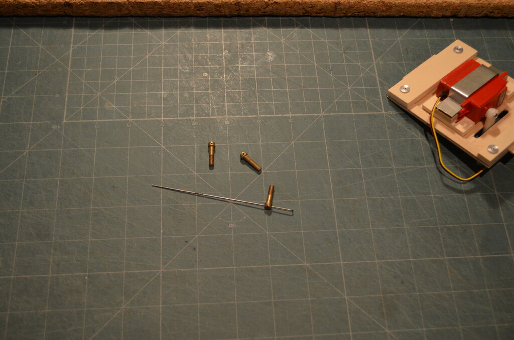

stan_m Opublikowano 24 Sierpnia 2023 Opublikowano 24 Sierpnia 2023 Wykręcanie się wkrętów i odkręcanie śrub w lotnictwie należy do najważniejszych tematów z zakresu tzw. bezpieczeństwa lotów. Tak samo jest w modelarstwie lotniczym RC. Ja nie znam lepszego sposobu jak zastosowanie specjalnego drutu (zwanego kontrówką) przewleczonego przez otwory w łbach wkrętów i "zamknięcie" nim pętli łączącą wszystkie wkręty mocujące dany element. Ten sposób był i jest stosowany w lotnictwie przez dziesięciolecia, np. polskie samoloty RWD ale też MiGi a nawet F-16. Jeżeli nie można kupić gotowych wkrętów z otworami to można wywiercić w każdej normalce. Drut- kontrówka ma symbole: kontrówka sowiecka PbII-Na, kontrówka amerykańska MS20995-C20. 1 1

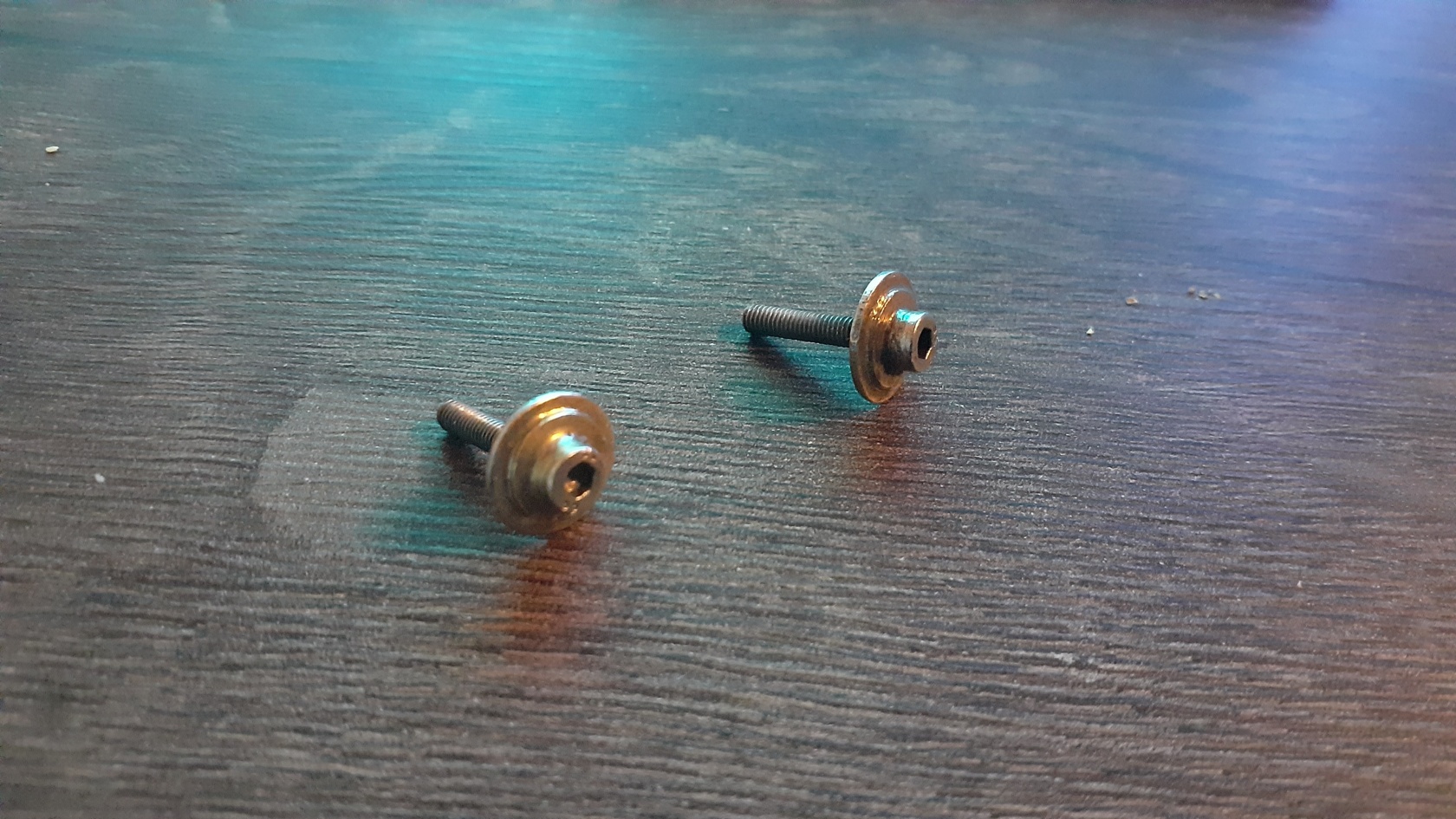

robert.pilot Opublikowano 25 Sierpnia 2023 Opublikowano 25 Sierpnia 2023 11 godzin temu, enter1978 napisał: Wiem że Marcin wkręca śruby na oryngi , i mówi że nic mu się nigdy nie odkręciło Bardzo dobry sposób, też korzystam z niego w MX i nic się nie odkręca, polecam fajne śruby, bez żadnej dodatkowej podkładki, szeroki kołnierz i oring https://allegro.pl/oferta/sruba-kulista-z-podkladka-czarna-m4x12-imbus-10szt-5631804910?snapshot=MjAyMy0wMi0wOFQwNzoxMTozNC45MTcyMzNaO2J1eWVyO2Y5NTc1NjU4NjY1OWVmMjNlMGZmNzBiZGE5Y2FiNzAzNzI2NTQzZDNmM2EyZTkzY2U4NGRiYzUyNjkyZmJkNzg%3D 1
enter1978 Opublikowano 26 Sierpnia 2023 Autor Opublikowano 26 Sierpnia 2023 Kurcze z tymi modelami to same dylematy mam, no i znowu mi się poglądy zmieniły . Pamiętacie może jak kiedyś mówiłem że ten model jest fantastyczny i nie ma konkurencji w mniejszej skali ale .......... jak juz stoi poskładany na lotnisku, a cała reszta związana z montażem i demontażem to skaranie boskie. To juz mi się odmieniło, i model składa sie w takim tempie że aż trudno w to uwierzyć. Dziś pod wieczór zrobiłem jeden lot i mnie burza przegoniła, ale zdążyłem przetestować patent z oryingami. I jest "POEZJA" śruby siedzą pewnie, Marcin telefonicznie mówił że popłynąłem z wielkością kołnierzy na śrubach, ale nie, sa w sam raz , oring zgnieciony przez śrubę tak sie rozpłaszcza że równa się z tym kołnierzem. Nie mam tylko jeszcze sprytnych wtyczek aby podłączyć serwa skrzydeł i sterów wysokości , ale spokojnie będę takie wtyczki miał. Ale teraz dylemat, jak będę miał fajne wtyczki i fajne gniazda , model po wyjęciu z auta mam gotowy do lotu w 5 min, a główną przewagą extry 2,4m były szybkośc przygotowania modelu do lotu po wyjęciu z auta i mniejsze koszty. Ale teraz już przygotowanie modelu 2,4m do lotu nie będzie szybsze tylko będzie podobne do extry 2,7m , a konkretny dwucylindrowy silnik nie będzie wiele tańszy od silnika do extry 2,7m , nadprogramowe koszty to o 3 serwa więcej potrzebuje extra 2,7m no i power boxa które to i potaniały i jest większy wybór modeli tych urządzeń. Dziś zrobiłem tylko jeden lot , ale kurczę ten model tylko się odrywa od ziemi i od razu lot nim to sama przyjemność , stabilny , spokojny, zwrotny, idzie za ręką jak małe dziecko , i akustyka to też jest ważna kwestia , nie drze mi się nad uchem i nie terroryzuje wszystkich do koła , tylko mruczy aż chce się go posłuchać. Do extry 2,4m aby mieć ten model pod swoje widzimisię , to muszę zainwestować ponad 5 tyś zł, bo i mam od tego modelu spore oczekiwania, on nigdy nie latał od chmurki do chmurki tylko był zawsze pałowany aż trzeszczał , a za mniejsze pieniądze i to o wiele ,skończę drugą extrę 2,7m , która żeby nie wiem co to może więcej. Omówiłem nawet dziś z Marcinem moje ostatnie spostrzeżenia i on stwierdził że po prostu dorosłem do modelu 3 metry, być może tak jest ale powiedziałem że się nie skuszę bo jak bym wyskoczył z takim modelem to zarobił bym od razu jakimś baniakiem po głowie że jeszcze dziś by mi trepanację robili. Ja po prostu zostanę przy modelu 2,7m a najlepiej skończę drugi na zapas , Mx-2,2m do poćwiczenia nowych manewrów które gdzieś tam zechcę się nauczyć i chyba taki kierunek będzie najrozsądniejszy. 1

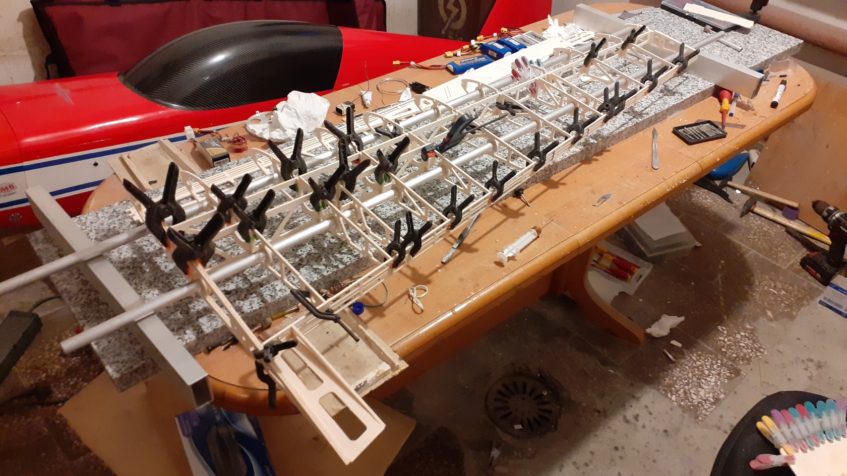

enter1978 Opublikowano 31 Sierpnia 2023 Autor Opublikowano 31 Sierpnia 2023 Jeszcze nie pora na budowanie, ale zabrałem się za skrzydło i tak się dobrze bawiłem przy tym że nie mogłem się oderwać, i chyba będę powoli kontynuował , skrzydło to tak się skleja że nie musze wiele na raz robić, mogę wklejać i po jednym żeberku na dzień, ale ogólnie z skrzydłem to tu nie ma do przesady wiele roboty to pewnie nie za długo będzie trzeba czekać jak to skrzydło zjedzie z rur. A drugie zdjęcie przedstawia kolorystykę nowego modelu, no takiego jeszcze nie miałem, a i będą i zęby i oczy, tak oczy muszą być aby widział gdzie leci. 2

enter1978 Opublikowano 1 Września 2023 Autor Opublikowano 1 Września 2023 23 godziny temu, endriuRC napisał: czekam z niecierpliwością na dalszą relację z budowy. Powodzenia ! Raczej relacja nie wyjdzie bo większośc modelu juz jest zbudowana , ale jakieś fotki będę wrzucał z postępów. Dziś mi się pokrzyżowały plany z całego popołudnia , z latania wyszły nici choć pogoda była piękna. To poszedłem wieczorem pomajstrować przy skrzydle, i w sumie to go posklejałem , ale skrzydła w tym modelu to nie jest wyzwanie , to całkiem przyjemnie się robi , i dość szybko można takie skrzydło zrobić, dzis z godzinę mu poświęciłem , powiedzmy że następna półtora godziny to wklejenie wzmocnień na rurę , gniazd na serwa , listew , wzmocnień na zawiasy i następne podejście to już kesony , po przyklejeniu poszyć skrzydło zjeżdża z rur i zostaje zrobić natarcie i spływ i jest skrzydło zrobione, ale wolał bym na razie modelu nie budować , powiedzmy że mnie tak chwilowo naleciało to coś tam zacząłem działać , ale wolał bym to chyba robić jesienią. 2
