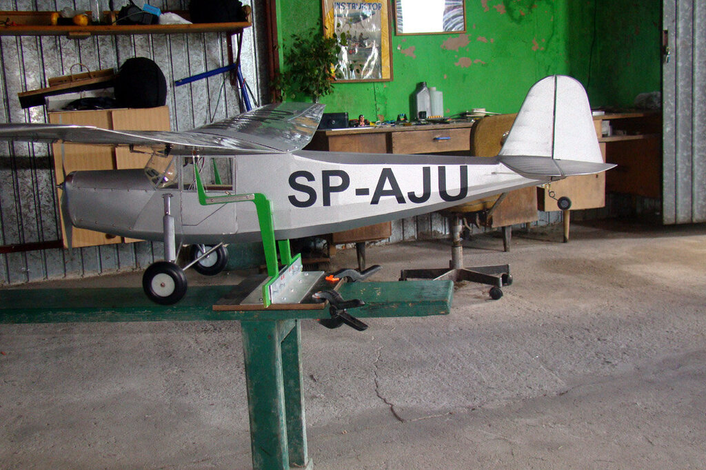

Marku - wielkie dzięki za wykonanie oznakowań ?
Druk na ultra-cienkiej folii wymagał uwagi przy wygrzewaniu ale efekt jest świetny, zobaczymy jak to się sprawdzi w czasie bo oratex z czasem odpuszcza naprężenie.
ms
9 godzin temu, mirolek napisał:
Bardzo ładny model, gratuluję wykonania i oblotu.
No i polska konstrukcja. Super!
28 minut temu, ahaweto napisał:
to chyba łzy szczęścia
Znaczy to, że pod płaszczykiem twardego, bezwzględnego podniebnego łowcy tli się jeszcze iskierka dobroci...
Gratulacje.
Bardzo dziękuję, wzruszyłem sie teraz jak czytam komentarze, to bardzo miłe ?
W czasie lotu też łza się w oku zakręciła ale to chyba z uwagi na zimny wiatr ....nie moge się przecież przyznawać do takich emocji ?
Myślę, że każdy kto buduje model od zera z czasem nabiera jakiegoś emocjonalnego połączenia z własną konstrukcją. Pamięta się poszczególne etapy budowy, małe radości gdy coś wychodzi jak trzeba i nerwowo obgryzane paznokcie jak coś się nie udaje. Patrząc potem jak to wszystko poskładane w całość leci w powietrzu, mam z tego wielką satysfakcję.
Czy model pędzi?
Na początku zanim go wytrymowałem leciał faktycznie na pełnym gwizdku i na pewno leciał zbyt szybko. Potem gdy już był ustawiony latał na połowie gazu i moim zdaniem prezentował się z tą prędkością całkiem dobrze a że trochę wiało i z wiatrem się rozpędzał to już niestety tak zawsze będzie.  Jak powyżej zostało napisane "zapasy nośności" sa spore, do kolejnych lotów zmienię śmigło na większe o mniejszym skoku i model na pewno zwolni, na dużej prędkości lotu mi absolutnie nie zależy. Silnik o klasę mniejszy, jeśli chodzi o moc konieczną do startu tez byłby wystarczający ale wtedy konieczny byłby balast na przodzie, przy silniku klasy 52 udało się model wyważyć samym pakietem zasilania.
