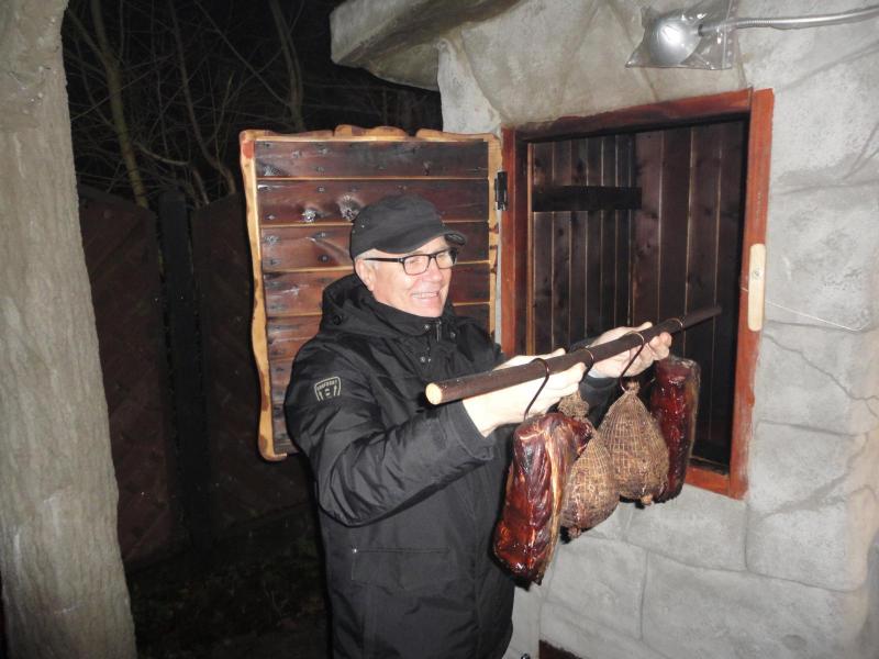

TeBe Opublikowano 2 Kwietnia 2017 Autor Opublikowano 2 Kwietnia 2017 Ja słoninkę robię tak: http://wedzarniczabrac.eu/index.php?/topic/66-s%C5%82onina-dwunastomiesi%C4%99czna/ Na piknik w Pile przywiozę 1kg.

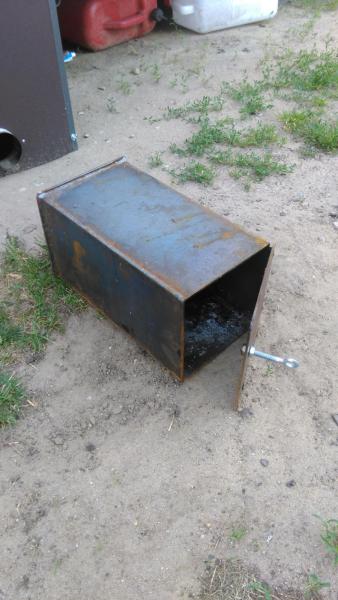

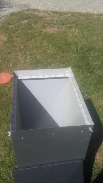

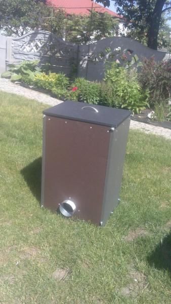

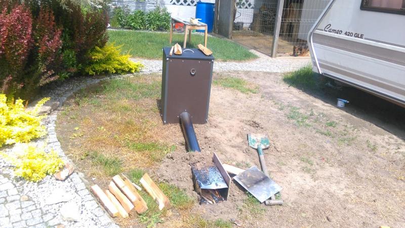

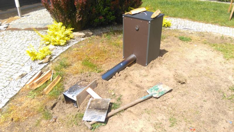

sebka34 Opublikowano 3 Czerwca 2017 Opublikowano 3 Czerwca 2017 Z racji ze okres wypoczynku za pasem postanowilem zbudować wędzarke turystyczną . A mianowicie do wędzenia sielawy. W przyśłym tygodniu jadę po tą rybke i pierwsze wędzenie sielawy odbędzie sie u mnie przed domem. Opalane derwnem olchą jeszcze u kolegi spawa sie palenisko Oczywiście bedzie relacja z wedzenia A tak wygląda

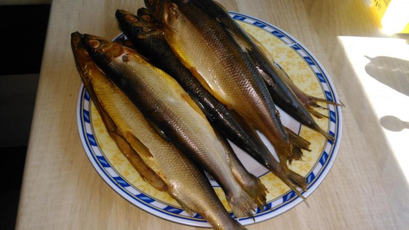

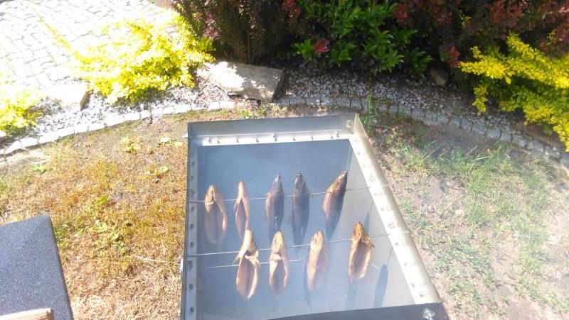

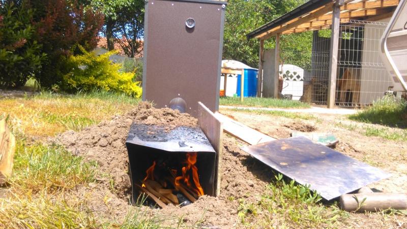

sebka34 Opublikowano 11 Czerwca 2017 Opublikowano 11 Czerwca 2017 Oto efekt mojej pracy próbne wędzenie ryb zakończone sukcesem . Wrażenia - bardzo trudno utrzymać stałą temperature w granicach 40/60C' Drewna spaliłem bardzo mało ,przydały by sie jeszcz wióry . Palenisko tymczasowe.
e-mir Opublikowano 11 Czerwca 2017 Opublikowano 11 Czerwca 2017 Według mnie masz za duże palenisko. Miałem ten sam problem z temperaturą i dopiero zmniejszenie paleniska pomogło. Teraz jest tak mniej więcej jak pół twojego. Oprócz tego co jakiś czas usuwam nadmiar żaru, zostawim tylko tyle żeby ogień nie zgasł.

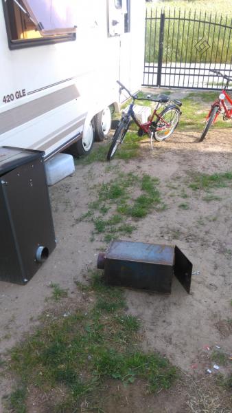

sebka34 Opublikowano 25 Czerwca 2017 Opublikowano 25 Czerwca 2017 Palenisko odebrałem wypróbowałem i spisuje sie znakomicie, nie ma problemu z przeciąganiem temperatury. Tak wygląda

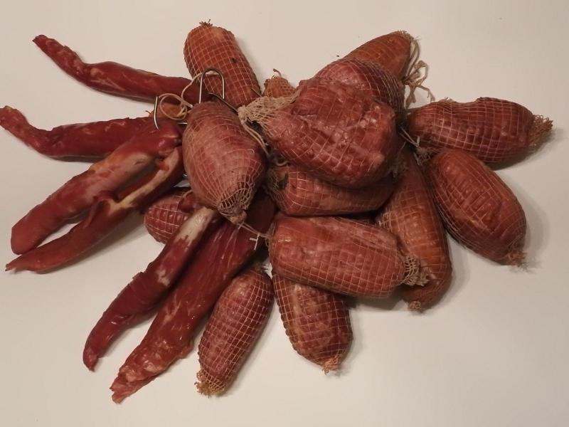

young Opublikowano 27 Grudnia 2017 Opublikowano 27 Grudnia 2017 I już po świętach... Moje w tym roku były w 100% z wędlinami własnej produkcji po raz pierwszy ...warto było czekać...poczytać i się nauczyć wędzić.

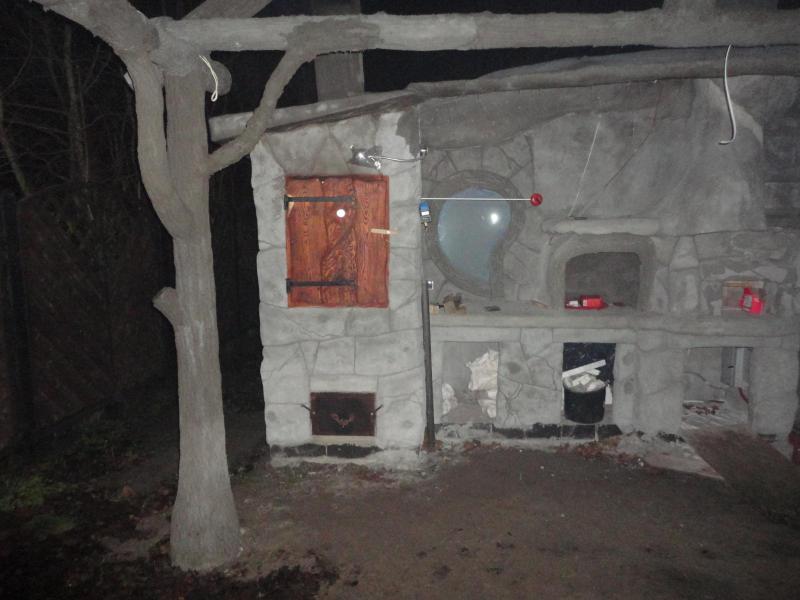

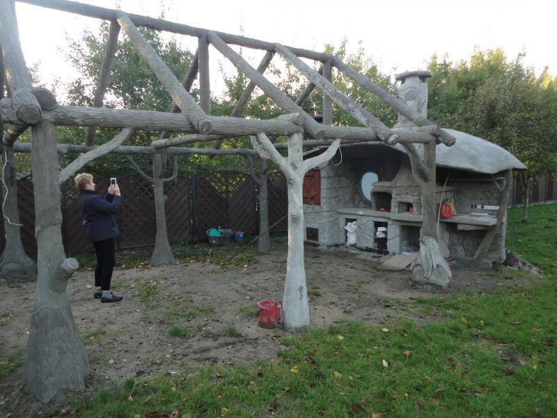

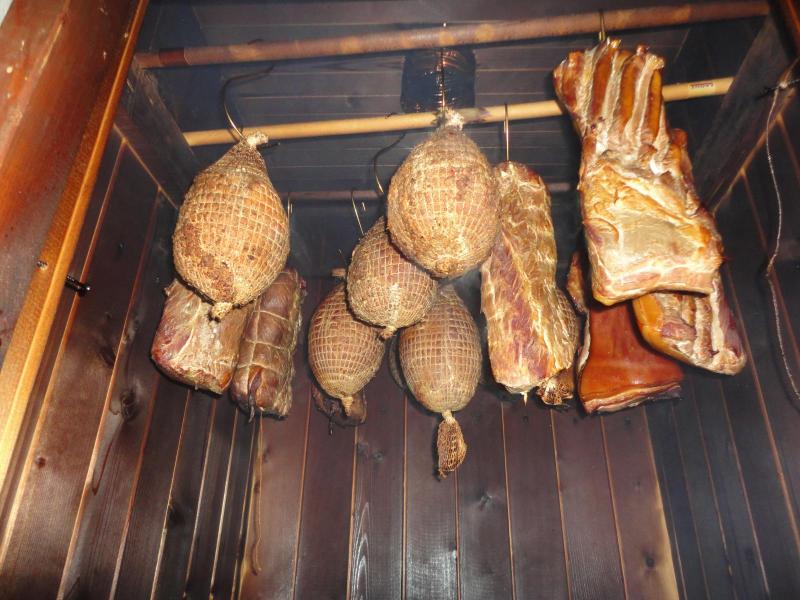

RomanJ4 Opublikowano 28 Grudnia 2017 Opublikowano 28 Grudnia 2017 pozwolicie, że i ja wtrącę swoje skromne 3 grosze - świąteczne samotrzeć wyroby... Obiekt co prawda jeszcze nie ukończony, ale wędzarenka już działa... A i znajomi mieli radochę, bo skoro wolne miejsce było, to czemu nie..(tu ciemniejsze nieco bo pod koniec dałem do ognia jałowiec)
