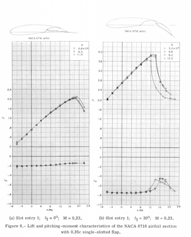

I pierwsze pytanie. On ma taki śmieszny profil szybowcowy. Jest sens robić taki sam w modelu, czy robić zwykłego clarkyego?

Ja się niestety nie znam zupełnie na liczeniu aerodynamiki modeli ale goście w 2.5 raza większym modelu chyba zastosowali oryginalny profil lub podobny: NACA 6716 -> NACA 6713 (4:14)

Myślałem kiedyś o tym modelu w EDF i gdzieś mam kilka planów i też jest ten profil. On jest chyba potrzebny aby zachować charakterystykę lotu tego samolotu. On jest dość wolny a jednocześnie niezwykle zwrotny. Nie wiem czy na Clark y to się uda ale nie znam się na wyliczeniach tylko opieram się na doznaniach empirycznych :). Buduj bo samolot jest nietuzinkowy i chyba nikt na forum nie zrobił jeszcze tego modelu od zera.

Skoro nie budujesz dużej i w pełni zmechanizowanej makiety rc to chyba nie ma sensu stosować oryginalnego profilu. Płat w A 10 ma rozbudowaną mechanikę ( klapy) i jest z tym wszyskim dość skomplikowany. Myślę ,że do modelu 1,7m "do polatania " nie ma sensu komplikować sobie roboty. To znaczy ja bym dał Clarka , takie jest moje zdanie.
Chyba ,że chcesz budować w pełni redukcyjno latający model i będzię Ciebie to raziło ,że inny profil jest.. ...jeśli nie to uprość sobie pracę .

Clark-y wygląda dobrze.

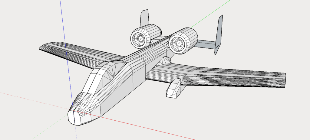

Ciąg dalszy rysowania, lubię tą cześć modelowania.
