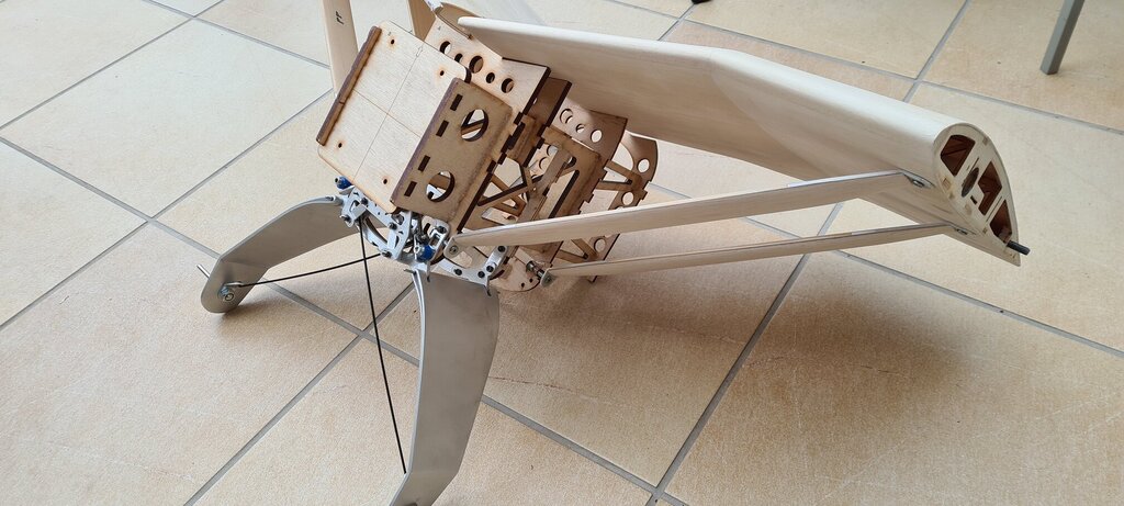

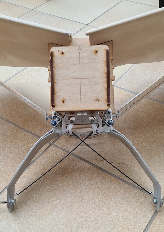

Bojan Opublikowano 16 Kwietnia 2021 Autor Opublikowano 16 Kwietnia 2021 próbnie złożyłem podwozie, nawet całkiem dobrze działa nie wiem tylko czy za miękkie czy za twarde, trudno wyczuć, czy jest może jakiś sposób na sprawdzenie twardości zawieszenia? 1
d9Jacek Opublikowano 16 Kwietnia 2021 Opublikowano 16 Kwietnia 2021 2 godziny temu, Bojan napisał: próbnie złożyłem podwozie, nawet całkiem dobrze działa nie wiem tylko czy za miękkie czy za twarde, trudno wyczuć, czy jest może jakiś sposób na sprawdzenie twardości zawieszenia? osie kół to ze śrubek będą cz y to tylko tak do przymierzenia ? łozyskowanie goleni podwozia ma tylko mjeden węzęł i jeden punkt podparcia czy będzie drugi ? 2
Bojan Opublikowano 16 Kwietnia 2021 Autor Opublikowano 16 Kwietnia 2021 są 2 węzły mocowane do 2-ch wręg, wahacze są jak zawias. Osie są oryginalne, modelarskie, od zewnątrz maja kołnierz a od wewnątrz nakrętkę M5 1

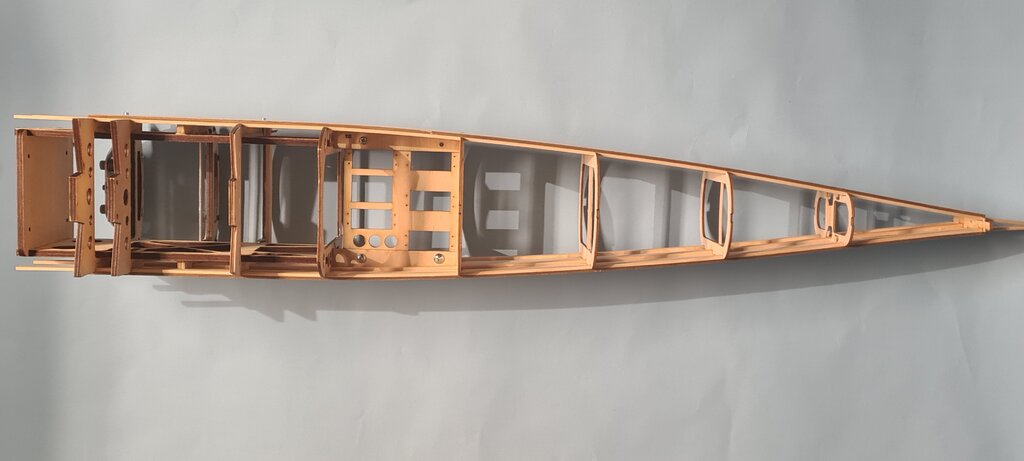

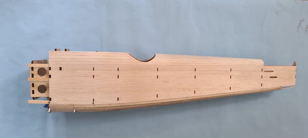

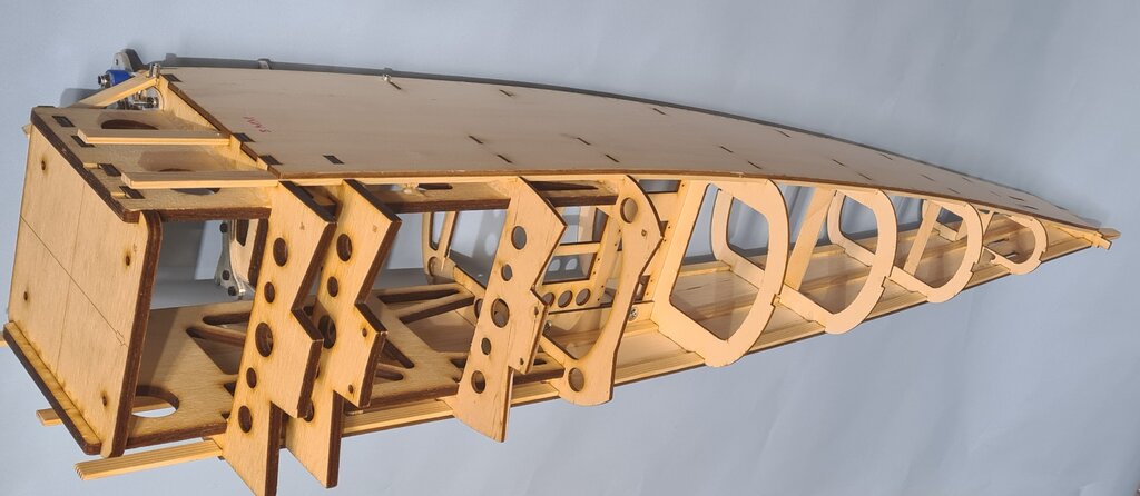

Bojan Opublikowano 17 Kwietnia 2021 Autor Opublikowano 17 Kwietnia 2021 Leszku, dziękuję z miłe słowa, czytałem że mamy trochę podobne modelarskie życiorysy a zwłaszcza początki, bo co do ilości wykonanych modeli to nie mam żadnych szans, choć trochę ich też zbudowałem... Samolot, jak ważyłem poszczególne elementy to nie powinien przekroczyć 6kg ale...? Co do napędu, to jak widzę, zdania są podzielone, ja nie mam rozeznania w silnikach o takiej mocy, kol. Kesto napisał że powinien pociągnąć, a jak nie to zawsze można wymienić na mocniejszy, np taki jaki zastosował śp Pioterek. Czytałem jego relację z budowy, aż trudno sobie wyobrazić, że już Go nie ma... Mam jeszcze podobnej wielkości model, to "Big Lift" (do wynoszenia szybowców) na którym najpierw wypróbuje ten napęd aby nie ryzykować na P1. Mam nadzieję, że będziesz dalej mi kibicował i dzielił się swoim doświadczeniem A przy okazji zdjęcia z prac nad kadłubem, wszystkie elementy dobrze spasowane, więc przyjemnie się je składa i skleja. 1

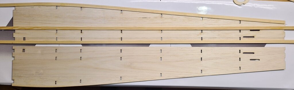

filip_ek Opublikowano 17 Kwietnia 2021 Opublikowano 17 Kwietnia 2021 Widzę na ściankach 5mm balsę. Czy tak gruba jest potrzebna? Konstrukcja wydaje mi się stabilna, więc czy cieńsza by nie starczyła? Pytam, bo nie wiem i nie chcę popełnić błędu w moich modelach, dając np. zbyt cienką.
Bojan Opublikowano 17 Kwietnia 2021 Autor Opublikowano 17 Kwietnia 2021 3 godziny temu, kesto napisał: Dobór silnika elektrycznego do modelu zawsze jest obarczony pewnymi kwestiami spornymi: a to duża masa (bo baterie ciężkie), a to ciąg mniejszy niż ciężar, a to ktoś inny zrobił inaczej i tak można bez końca. Generalnie zasada jest taka, że obciążenie mocy w modelu samolotu sportowego (warbirda) powinna wynosić od 300 do 350W na kilogram masy modelu. To jest punkt wyjścia. Przy modelu 6kg daje to moc silnika rzędu 1800 - 2100W. Oczywiście jeśli model wyjdzie cięższy, potrzebny będzie mocniejszy silnik, ale też dużo zależy od sposobu latania i preferencji pilota. Nie ma jednej recepty na dobór silnika. Są jedynie ogólne zasady, które można modyfikować w zależności od potrzeb. Jak już zrobisz model, to sam określisz, czy potrzebujesz czegoś mocniejszego, czy to wystarczy. Rób model dalej. Sam jestem zainteresowany zrobieniem PZL P-8 ? Przetestowanie napędu w innym modelu jest jak najbardziej dobrym pomysłem. W dniu 11.04.2021 o 13:39, Bojan napisał: nie jest galareta, tylko normalna konsystencja jak farba akrylowa Xw Dziękuję za wyczerpującą informację na temat doboru silnika, jak już będę znał wagę modelu to wtedy zajmę się doborem napędu i zasilania. 4 godziny temu, filip_ek napisał: Widzę na ściankach 5mm balsę. Czy tak gruba jest potrzebna? Konstrukcja wydaje mi się stabilna, więc czy cieńsza by nie starczyła? Pytam, bo nie wiem i nie chcę popełnić błędu w moich modelach, dając np. zbyt cienką. balsa rzeczywiście ma 3mm i wzmocniona listewkami jest wystarczająco sztywna
filip_ek Opublikowano 17 Kwietnia 2021 Opublikowano 17 Kwietnia 2021 No właśnie 5 mm mi się wydawało za grubo (wizualnie i praktycznie), ale wciąż mógłbym przysiąc, że widzę tam napis 5mm

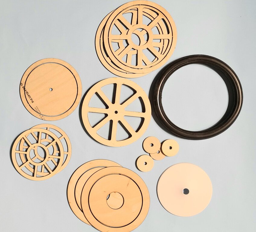

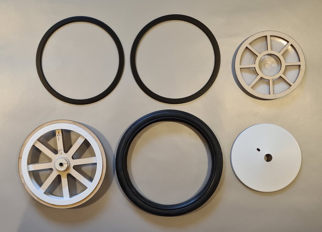

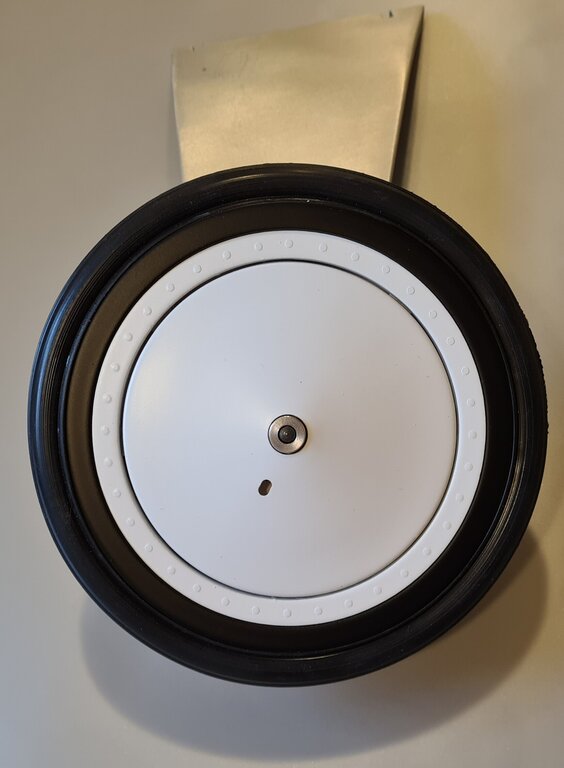

Ta odpowiedź cieszy się zainteresowaniem. Bojan Opublikowano 2 Maja 2021 Autor Ta odpowiedź cieszy się zainteresowaniem. Opublikowano 2 Maja 2021 Nie mogłem nigdzie znaleźć kół do mojego samolotu, znalazłem jedne ale teraz są niedostępne Nie ma to trzeba zrobić i tak je wymyśliłem... 4 2

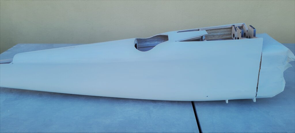

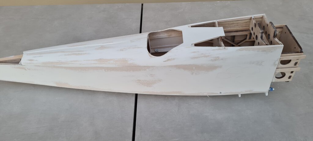

Bojan Opublikowano 13 Maja 2021 Autor Opublikowano 13 Maja 2021 prace trwają, najbardziej pracochłonny jest kadłub, jest już poszpachlowany i zagruntowany, załączam kilka fotek z realizacji a tak wyglądał w stanie surowym 4
Bojan Opublikowano 14 Maja 2021 Autor Opublikowano 14 Maja 2021 Do pokrycia balsy zastosowałem chyba nietypową metodę. Użyłem papieru japońskiego i lakieru akrylowo-poliuretanowego. Pokrycie, moim zdaniem, jest bardzo lekkie, wytrzymałe i elastyczne. Do wyrównania powierzchni użyłem szpachli akrylowej, która świetnie łączy się z lakierem i b. ładnie się szlifuje, podobnie jak gips. Na wyszlifowana powierzchnię nakładam szpachlę w spreyu, potem znowu szlif i lakier akrylowy również w spreyu. Wychodzi ładna gładka powierzchnia. Na sam koniec trysnę wszystko jeszcze lakierem bezbarwnym, półmatowym, który wyrówna oba kolory. Dodatkowym plusem tej metody jest brak nieprzyjemnych i niezdrowych "zapachów" oraz że wszystkie użyte narzędzia można umyć wodą. Ciekawy jestem Waszej opinii na temat tej metody, czy ktoś już ja stosował?
d9Jacek Opublikowano 14 Maja 2021 Opublikowano 14 Maja 2021 3 godziny temu, Bojan napisał: zastosowałem chyba nietypową metodę. Użyłem papieru japońskiego i lakieru akrylowo-poliuretanowego. zamiast lakieru akrylowo-poliuretanowego stosuję wodny lakier poliuretanowy do podłóg co chyba na jedno wychodzi- stosuję tę metodę przy oklejaniu pianki, natomiast przy balsie bym trochę zastanowił się bo to lakier wodny a balsa za wodą nie przepada. Japonkę na balsę przyklejam caponem lub lakierem nitro( bezbarwnym).... a reszta w Twoim wykonia to standard...3mam ???
Bojan Opublikowano 14 Maja 2021 Autor Opublikowano 14 Maja 2021 Masz rację ! Zapomniałem napisać, że przed lakierem zabezpieczyłem balsę nitrocellonem, bo inaczej rzeczywiście balsa, zwłaszcza cienka by się zwichrowała.
