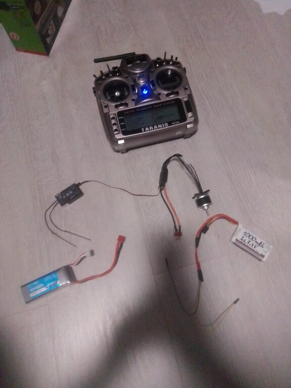

Bodzioch Opublikowano 22 Sierpnia 2021 Opublikowano 22 Sierpnia 2021 To że silnik robi bi bi bi nie ma nic wspólnego z pracą serw - muszą działać chyba że napięcie z BECa jest małe albo odbiornik nie jest zbindowany.

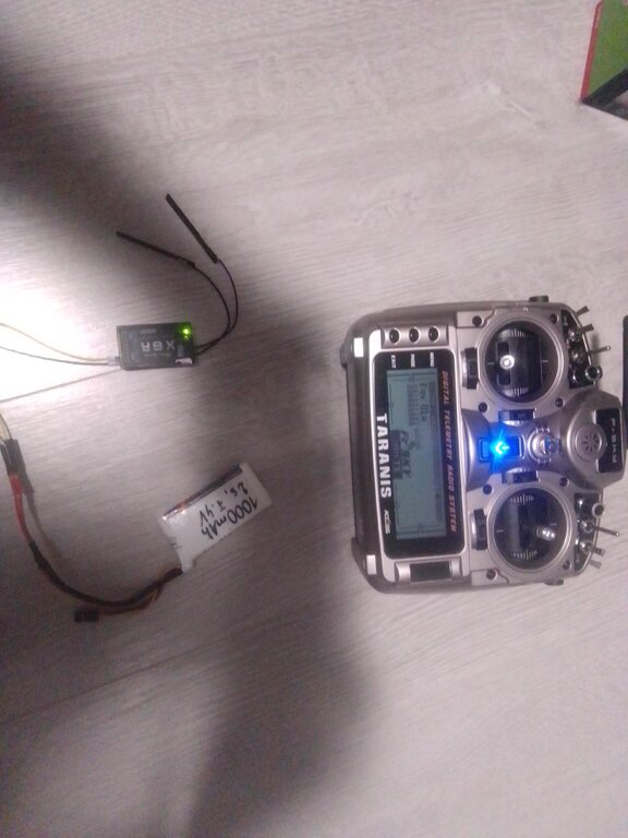

Atomizer Opublikowano 22 Sierpnia 2021 Autor Opublikowano 22 Sierpnia 2021 6 minut temu, Bodzioch napisał: To że silnik robi bi bi bi nie ma nic wspólnego z pracą serw - muszą działać chyba że napięcie z BECa jest małe albo odbiornik nie jest zbindowany. Wygląda na to że jest zbindowany ponieważ świeci się zielona dioda, ale o co chodzi to ja nie mam pojęcia ? Normalnie nie mogę! Ma ktoś tu takie same radio? Masakra jakaś... Czy na foto odbiornik jest dobrze zbindowany? Święci się zielona dioda.

Bodzioch Opublikowano 22 Sierpnia 2021 Opublikowano 22 Sierpnia 2021 A instrukcję odbiornika kolega czytał. Odbiornik nie jest zbindowany. Jakie oprogramowanie jest w nadajniku a jakie w odbiorniku. Wersje EU czy FCC. Może jest konflikt wersji. Radio było kupione w komplecie czy wszystko osobno i gdzie.
tytan12 Opublikowano 22 Sierpnia 2021 Opublikowano 22 Sierpnia 2021 Spróbuj zmienić rewers na 1 kanale,ew.zaprogramuj na drążku ESC (regulator).

kpawel Opublikowano 22 Sierpnia 2021 Opublikowano 22 Sierpnia 2021 Jeżeli nowy Taranis działa tak jak stary to pewnie drążek gazu nie jest podpięty do kanału 1. Kanał nie zdefiniowany w mikserach ma pozycję neutrum. Regulator po starcie potrzebuje albo 0 albo 100% więc krzyczy. Trzeba zdefiniować nowy model.

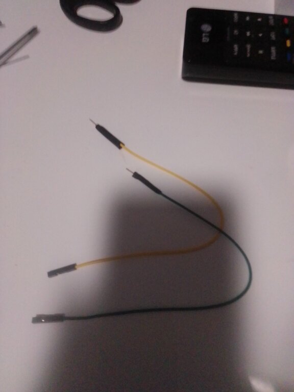

Atomizer Opublikowano 22 Sierpnia 2021 Autor Opublikowano 22 Sierpnia 2021 1 minutę temu, robertus napisał: Michał, 10 sekund w googlu. https://77hobby.pl/polskie-instrukcje-frsky-n-31.html znajdź swój nadajnik i odbiornik i zrób wg instrukcji. Boże... Ale ja to zrobiłem tak dokładnie tak jak to w tej zresztą mało konkretniej instrukcji bo jest za mało szczegółowa...już myślę nad filmem na YouTube aby innym dokładnie pokazać krok po kroku od włączenia radia jak zbindowac odbiornik bez zbędnych pytań. Co gdzie klikając, gdzie wejść i kolejność czynności co jest potrzebne dodatkowo ...itp itd. Przez cały proces bindiwania przeszedłem z sukcesem, przynajmniej ja tak uważam. Ale należy stworzyć bardziej szczegółowo instrukcje. Musiałem na szybko wykonać dodatkowe kable aby zasilić sam odbiornik ( patrz foto ). Normalnie od samego zakupu tego radia są problemy. Miał być to zakup sprzętu gotowego do użytku po wyjęciu z opakowania. Jak się okazało na samym początku to że trzeba zrobić sobie samemu zasilanie. Nie jest to proste. Teraz skaplikowane bindowanie. Dalej nie wiadomo dlaczego nie działa... Powodów może być dużo... Najlepszym sposobem czy rozwiązaniem problemu jest ktoś kto ma identyczne radio i mu działa na tych samych podzespołach. Stan na dzień dzisiejszy to: 1. Jestem po zakupie radia 2. Udało mi się zrobić akumulator zasilający radio ! 3. Zdobyłem wszystkie niezbędne podzespoły do lądowania zrobionego wcześniej akumulatora. 4. Naładowałem akumulator poprzez samo radio. 5. Zbindowalem odbiornik. 6. Dalej stop nie działa...bi bi bi... Te wszystkie informacje z google co mi poddajecie linki ja to wszystko mam, mam nawet wydrukowane ( pacz foto) czytałem po kilka razy... Po prostu tu musi być bardzo szczegółowo pokazane krok po kroku jak i co robić, w c przeciwnym razie nie za działa. Jest dużo przełączników, opcji do wyboru...itp itd. Niemca przyklado stać żeby spalić dwa trzy odbiorniki nim się nauczy... Zarabia trzy razy więcej. Ja nawet nie wiedziałam jak się włącza to radio. Ale jakoś szybko poszło się domyśleć. Powinna być instrukcja i to w języku polskim, aby po przeczytaniu mieć pewność 100% że robię wszystko dobrze. A na tą chwilę nie mam żadnej pewności że robię cokolwiek dobrze.

kpawel Opublikowano 22 Sierpnia 2021 Opublikowano 22 Sierpnia 2021 Odbiornik wygląda na zbindowany poprawnie przecież działa telemetria. Na zdjęciu widać wskazania napięcia odbiornika. Sprawdź zakładkę wejścia czy drążek Gaz jest przypisany do wejścia Gaz i zakładkę miksery czy na kanale do którego podłączyłeś regulator jest ustawiony Gaz 100. Inaczej regulator będzie protestował.Niestety nie podam Ci instrukcji krok po kroku bo mam starszą wersję OpenTX. Możesz też spróbować skonfigurować nowy model tam powinien być prosty konfigurator.
