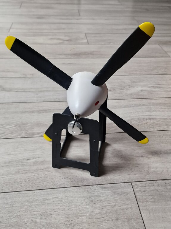

Próbowałem wyważyć element kołpak ze śmigłem, ale coś mi nie idzie bo to rozwiązanie co mam ma za duże opory i wygląda jakby było wyważone idealnie a to jest bardzo mało prawdopodobne.
Śmigło z kołpakiem ma średnicę 44cm i waży ok 300g
Na zdjęciu moja magnetyczna wyważarka, ale przez kołpak mam przewleczony pręcik węglowy i całość spoczywa na wycięciach w wyważarce. Jakbym nie obrócił śmigłem to trzyma zadaną pozycję
Na pręcie magnetycznym nie utrzyma się ten zestaw.
Myślałem o wysokich szklankach i na tym postawić, ale znowu nie mam tak wysokich szklanek ?
Jak wyważacie takie duże śmigła?

Potrzebuję porady. Taki zestaw śmigło skręcane plus kołpak waży 300g. Śmigło wg opisu to 17x9x4.
Myślę, czy śmigło dwułopatowe to będzie 19x9? Widziałem śmigło bukowe 19x10 w sprzedaży.
Ile może ważyć takie duże śmigło i jak miałbym je zamontować na silnik o wale 10mm?
Dlaczego pytam, bo z tym silnikiem, kołpakiem i śmigłem to muszę dołożyć 110g na ogonie aby się wyważał a już i tak jestem grubo ponad założenia wstępne.
