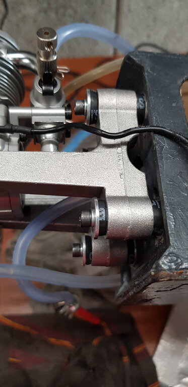

Oczywiscie ze nie trzepie i ze da rade BEZ amortyzatorow.
Amortyzatory robie bardziej ze wzgledu na to , ze powstanie ta nisza pomiedzy wregami B i C. Ta decyzja jest juz podjeta .Teraz bardziej mysle JAK polaczyc wrege silnikowa z wrega B ( dokladnie 33 mm )

wywal te  wibroamortyzatory, daj  klocki bukowe odpowiedniego przekroju i odpowiedniej długości,  klej na epo a nie na żadne PVA. dla pewnoći skręc to wszystko wkrętami

Jak wyzej pisalem , wibroizolatory ( wibroamortyzatory ) ,   BEDA obecne ?
Na 100% modelowi nie zaszkodza ( czy pomoga ? )
Pomocy potrzebuje w pomysle polaczenia wregi silnikowej ( nazwanej na forum ZOLTA ) z wrega B .
Odstep miedzy nimi 33 mm ( tyl zoltej - przod B ).
Właśnie nie wiem czy nie zaszkodzą? Sam nie mam doświadczenia z tym , ale jak montowałem kolma do spitfiera to robiłem poszukiwania na zagranicznych forach i tam odradzali takie rozwiązanie, silnik wpadał podobno w jeszcze większe wibracje, ale może to tylko w przypadku rzędowych silników, gwiazdy rzeczywiście nie trzęsą aż tak.

No jak cos bedzie zupelnie NIE TAK , to sie je wykreci i wkreci dystanse. Te ktore zamowilem , maja 30 mm dlugosc i  20 mm srednicy.
Sruba M6 po obu stronach ( o dlugosci gwintu 20 mm ).

Kiedyś próbowałem z amortyzacją  ale nie ta  droga.
Od lat jednocylindrówki montuję na sztywno i nie ma problemów.Oczywiście wszystkie śrubki na klej lub gumka pod łepek.

wibroizolatory
ten wibrator  to założono  w oryginale  bo silnik jednocylindrowy 2T
w Twoim przypadku,  moim zdaniem, przy gwiazdce 4T  są one zbyteczne

Też nie mam przekonania do wibroizolatorów, ich konstrukcja jakoś mnie nie przekonuje. W EDGE mam łoże wibroizolowane innej konstukcji, niestety po 2 sezonach gumki są do wymiany, olej robi swoje. Zamiast oryginalnych gumek, zastosowałem przewód gumowy paliwowy, zobaczymy ile wytrzyma.
Nie można prościej , budujemy domek który jest obudową zbiornika tak jak Jarek narysował na początku z przodu domku przednie zamknięcie z kątami silnika i do tego mocujemy motor  a wręgi ABC itd w potrzebnych miejscach i odległościach montujemy na domku .
To jest jedna z opcji o ktorej juz myslalem , ale ( bo ZAWSZE jest jakies ale ) nalezy pamietac , ze domek NIE moze wejsc w wrege silnikowa ( ZOLTA ) , gdyz akurat tam , jest jedno z mocowan silnika . On ( domek ) moglby dochodzic jedynie do wregi silnikowj ( od tylu ) , a ew. boczne scianki domku moglyby wejsc we wrege .
Wracajac do wibroizolatorow , to sie specjanie o nie NIE obawiam , gdyz ten model ( jak powstanie ? ) na 100% nie bedzie zabierany "na latanie" , 3 razy w kazdym tyg.  Jak juz , to te izolatory predzej sparcieja ze starosci  ?

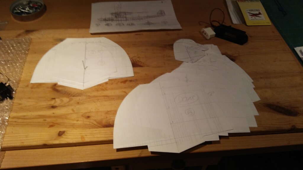

Na razie tylko jedna wrege zdazylem wyciac. Moj ma 215 cm . Bralbym w ciemno !!!
P.S.  Tez sie na to wczesniej natknalem.
P.S.  Ktos to juz wycial ?
Jasne , to nie kosztuje . Tyle ze ciesze sie na sama mysl wycinania wszystkiego samemu. ARFow sie naskladalem , a to taka forma pol-ARFa ?  ( no moze troche przesadzam , ale to jednak tylko gotowe puzzle )
