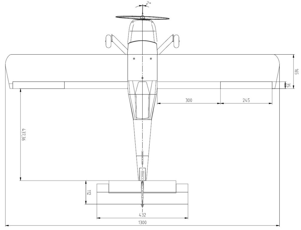

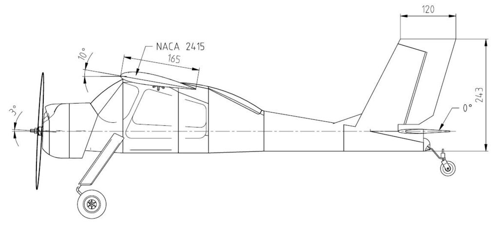

Stearman Opublikowano 20 Maja 2022 Opublikowano 20 Maja 2022 Ponieważ mój podstawowy trenerek "utracił" swoje właściwości lotne postanowiłem zaprojektować sobie samolot do szlifowania pilotażu, a że mam sentyment do starej WILGI wybór był oczywisty. Nie mam doświadczenia z tym modelem i pewnie jest wiele lepszych modeli treningowych, ale dzisiaj czas na WILGĘ. Projekt od podstaw, przejrzałem kilka planów, postów i jak zawsze znalazłem wiele odpowiedzi. które zrodziły kolejne pytania.... stąd każda wskazówka będzie mile widziana. Założenia.... prostota. Model ze XPS wycinany gorącym drutem. DANE WILGA 35: - Rozpiętość 1300mm - Profil skrzydła NACA2415 - Kąt zaklinowania skrzydła +10 bez wzniosu - Profil stateczników symetryczny modyfikowany NACA0009 - Kąt zaklinowania statecznika poziomego 0 - Napęd TURNIGY SK3542-1250 + ESC 45A + śmigło 10x5 (1900g ciągu) + 3S 2200mAh Skłon silnika +3 do góry, przechył +2 w prawo. Szczególnie nie jestem pewien doboru odpowiedniego profilu skrzydła NACA2415 oraz kątów zaklinowania skrzydła, statecznika i silnika. 3

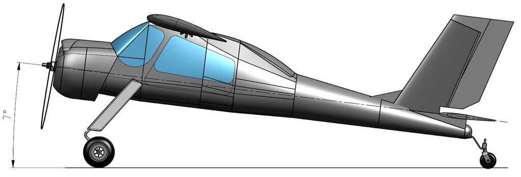

Stearman Opublikowano 20 Maja 2022 Autor Opublikowano 20 Maja 2022 12 minutes ago, japim said: 10 stopni to o 9 za duzo Znalazłem takie dane na rysunku modelu Wilgi rc. Może to dlatego, że silnik ustawili tam na +3 stopnie? https://icare-icarus.3dcartstores.com/Wilga-35-24m_p_1224.html Może skala inna, ale chciałem zachować proporcje i kąty.
Jerzy_R Opublikowano 20 Maja 2022 Opublikowano 20 Maja 2022 Pewnie widziałeś https://outerzone.co.uk/plan_details.asp?ID=10376 Pliki w pdf stl i cad Ale jako materiał do porównań może się przydać.
Stearman Opublikowano 20 Maja 2022 Autor Opublikowano 20 Maja 2022 22 minutes ago, nJerzy_R said: Pewnie widziałeś https://outerzone.co.uk/plan_details.asp?ID=10376 Widziałem, ale tam jest jeszcze inaczej: Skrzydło na ok +7 stopni, statecznik poziomy na +4, ale za to silnik ma skłon -3 stopnie... ?

model Opublikowano 20 Maja 2022 Opublikowano 20 Maja 2022 1 godzinę temu, Stearman napisał: Widziałem, ale tam jest jeszcze inaczej: Skrzydło na ok +7 stopni, statecznik poziomy na +4, ale za to silnik ma skłon -3 stopnie... ? Trzymaj się tego raczej, bo 10 stopni to za dużo, lub 1.5-2 stopnie skrzydło, statecznik na zero silnik-2 stopnie w dół i ?
Stearman Opublikowano 20 Maja 2022 Autor Opublikowano 20 Maja 2022 5 minutes ago, Vesla said: W górnopłatach chyba daje się silnik w dół żeby skompensować wysoko zamontowane skrzydło. Moje górnopłaty tak latały. Też tak myślałem, ale trochę pogubiłem się bo trudno znaleźć te podstawowe dane. Plany często też tego nie uwzględniają...
Stearman Opublikowano 20 Maja 2022 Autor Opublikowano 20 Maja 2022 1 hour ago, model said: Trzymaj się tego raczej, bo 10 stopni to za dużo, lub 1.5-2 stopnie skrzydło, statecznik na zero silnik-2 stopnie w dół i ? To do mnie przemawia. Średnia z planów: Kąt zaklinowania skrzydła + 2 stopnie, Kąt zaklinowania statecznika 0 stopni, Skłon silnika -3 stopnie dół i 2 stopnie prawo.
Ares Opublikowano 20 Maja 2022 Opublikowano 20 Maja 2022 1 godzinę temu, Stearman napisał: To do mnie przemawia. Średnia z planów: Kąt zaklinowania skrzydła + 2 stopnie, Kąt zaklinowania statecznika 0 stopni, Skłon silnika -3 stopnie dół i 2 stopnie prawo. Tego się trzymaj. Tak zrób a będzie dobrze. Profil NACA 2415 to bardzo dobry profil do modeli samolotów. Proponuję zastosować 1 do 2 stopni wzniosu skrzydła. Pozdrawiam
Stearman Opublikowano 20 Maja 2022 Autor Opublikowano 20 Maja 2022 10 minutes ago, Ares said: Tego się trzymaj. Tak zrób a będzie dobrze. Profil NACA 2415 to bardzo dobry profil do modeli samolotów. Dzięki wielkie, z tymi parametrami zaczynam ?
zbjanik Opublikowano 20 Maja 2022 Opublikowano 20 Maja 2022 Godzinę temu, Ares napisał: Tego się trzymaj. Tak zrób a będzie dobrze. Profil NACA 2415 to bardzo dobry profil do modeli samolotów. Proponuję zastosować 1 do 2 stopni wzniosu skrzydła. Pozdrawiam Popieram Arka- zrobiła się moda na Wilgi z zerowym wzniosem z jakichś powodów. Z tego co widać idziesz dość mocno za wiernym odwzorowaniem kształtu, taka prosta decha nie jest prawdziwa, lepiej byłoby dać oryginalny, niewielki przecież wzniosik.
