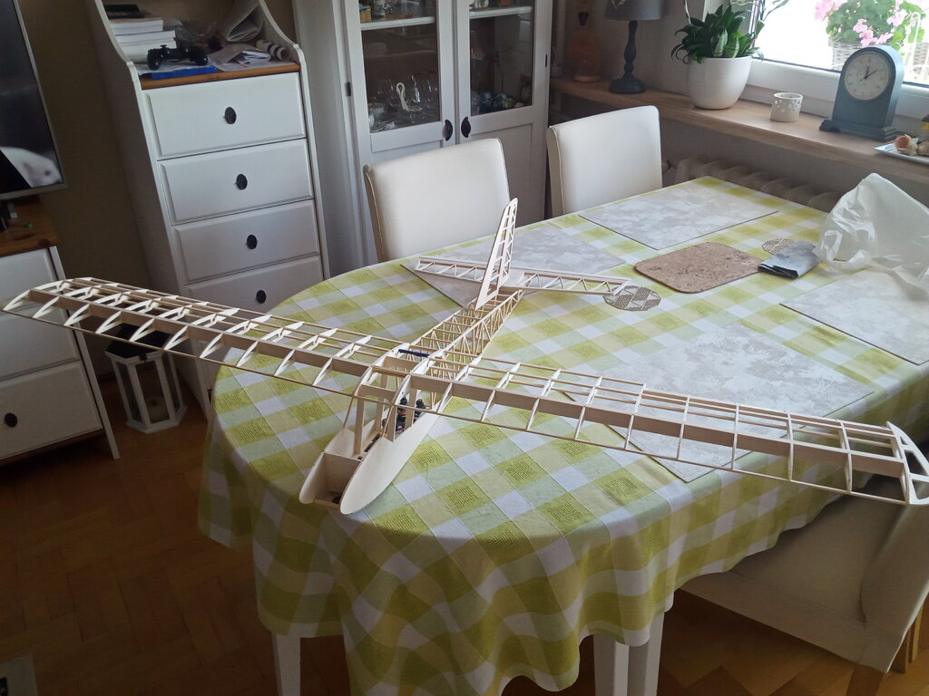

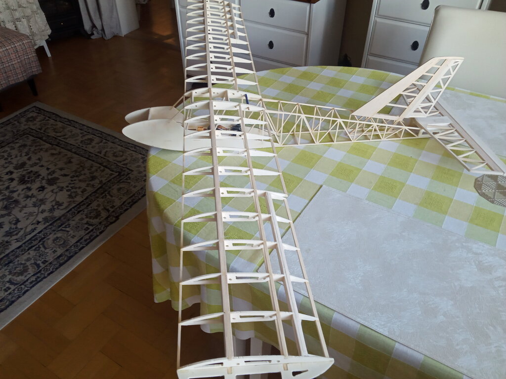

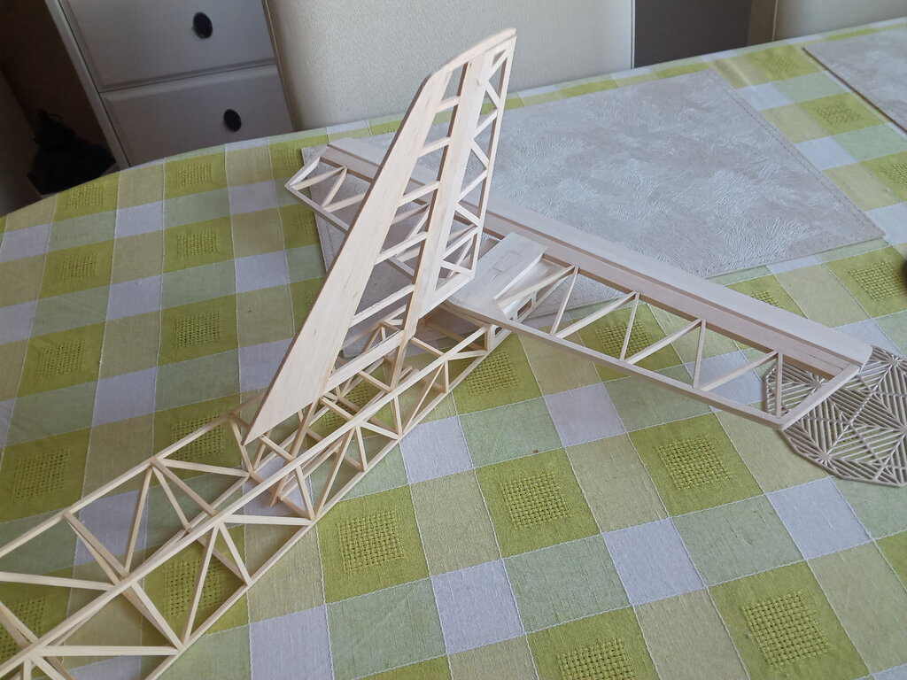

Lżejszy o 20gram.
 To bardzo duży zysk. Każdy 1gram na ogonie to 4 lub 5 gramów z przodu. Więc łatwo policzyć jak dużo zyskałeś.
Super , powodzenia .
Mnie się podoba, ale puryści pewnie powiedzą że be.... zmiana kształtu, wymiarów... etc, etc
Sam projektant Wicherka dał zgodę na modyfikacje ( jest takie zdanie w Miniaturowym Lotnictwie... )
Bardzo dobrze jest zbudować Wicherka w "oryginalnej " technologii i wymiarach. Chwała tym którzy to robią, ale..
Jeżeli ktoś wydłuży nos Wicherkowi, powiększy statecznik, zmodyfikuje kształt, założy elektryka ... czy to zbrodnia nazwać go Wicherkiem?
Są spotkania- zwody Wicherków  "oryginalnych", może warto zrobić zawody Wicherków "modyfikowanych" zakładając że   np.  ma się mieścić w prostokątnym obrysie Wicherka 15 - rzut z góry i boczny ...
Budowa Wicherka to TRADYCJA, a ta, jak wiadomo, jest najważniejsza ... ?
Masz rację Józku.
Wicherka nawet trzeba modyfikować dostosowując go do współczesnego wyposażenia , także wszysko gra i nie ma co przesadzać z tą oryginalnością.
Oczywiście jeśli ktoś ma ambicje zrobić model z epoki to jak najbardziej godne pochwały. Mnie osobiście to nie bawi: wolę modele użytkowe.
Mój Wicherek był modyfikowany i to dosyć mocno , ale dzięki temu lepiej lata jako model RC.
Zresztą to zależy co się komu podoba.
Chyba zapomniales o zmianie profilu skrzydla ?
Danielu - czyli ile teraz wynosi masa ?
Jeżeli zachowałeś powierzchnię statecznika poziomego - to masz kolejne gramy do zbicia ! Ta powierzchnia jest za duża. Oryginalny Wicherek to model swobodnie latający ze sterem kierunku - do przeszkadzania w ustabilizowanym krążeniu ! Zostawiając powierzchnię statecznika poziomego bez zmian to teraz będziesz mu dodatkowo przeszkadzał sterem wysokości w ustabilizowanym locie....
Poleci ! Silnik wszystko wyciągnie. Ale będzie latał gorzej niż górnopłat trenerek (dobrze zaprojektowany).
Jeżeli zamierzasz pokryć go folią to mogą wystąpić problemy z wyważeniem. Folia jest znacznie cięższa niż niegdysiejsze materiały. Zastanów się nad Vliess-em ?  Zaoszczędzisz sporo masy, zwłaszcza tej za Ś.C a skrzydło (jeżeli zostawisz ostrą krawędź natarcia) też się odwdzięczy !
Odnoście dyskusji: modyfikować czy nie - jeżeli to nie konkurs SAM, to wręcz należy !!!  Należy (!) mieć świadomość, że pierwowzory to były modele swobodnie latające, z takim samym współczynnikiem stateczności jak Jaskółka czy inna A-1 !
I model o takiej stateczności będzie źle znosił naszą zabawę sterami. To samo dotyczy kąta zaklinowania skrzydła. W 95% konstrukcji jest zbyt duży. A Ś.C z tego powodu - zbyt przedni.
