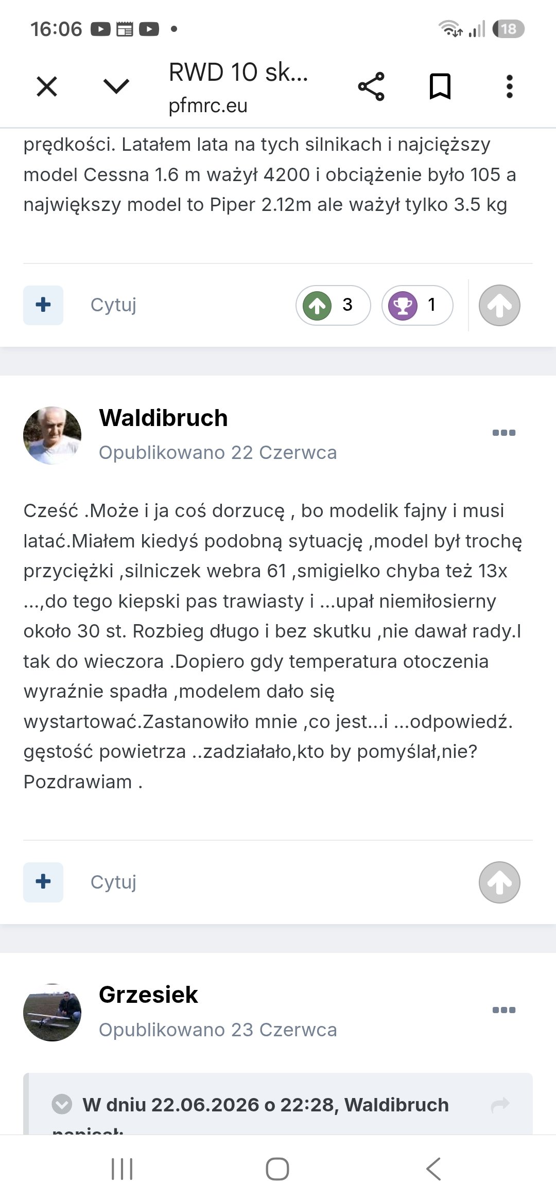

Waldibruch Opublikowano 22 Czerwca Opublikowano 22 Czerwca Cześć .Może i ja coś dorzucę , bo modelik fajny i musi latać.Miałem kiedyś podobną sytuację ,model był trochę przyciężki ,silniczek webra 61 ,smigielko chyba też 13x ...,do tego kiepski pas trawiasty i ...upał niemiłosierny około 30 st. Rozbieg długo i bez skutku ,nie dawał rady.I tak do wieczora .Dopiero gdy temperatura otoczenia wyraźnie spadła ,modelem dało się wystartować.Zastanowiło mnie ,co jest...i ...odpowiedź. gęstość powietrza ..zadziałało,kto by pomyślał,nie? Pozdrawiam .
Grzesiek Opublikowano 23 Czerwca Autor Opublikowano 23 Czerwca 9 godzin temu, Waldibruch napisał: Cześć .Może i ja coś dorzucę , bo modelik fajny i musi latać.Miałem kiedyś podobną sytuację ,model był trochę przyciężki ,silniczek webra 61 ,smigielko chyba też 13x ...,do tego kiepski pas trawiasty i ...upał niemiłosierny około 30 st. Rozbieg długo i bez skutku ,nie dawał rady.I tak do wieczora .Dopiero gdy temperatura otoczenia wyraźnie spadła ,modelem dało się wystartować.Zastanowiło mnie ,co jest...i ...odpowiedź. gęstość powietrza ..zadziałało,kto by pomyślał,nie? Pozdrawiam . Coś w tym jest bo latalem też akrobatem i kolega extrą 3m .Straszne bylo opóźnienie na sterach.
