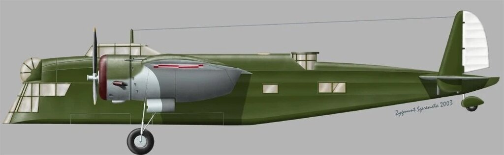

Ta odpowiedź cieszy się zainteresowaniem. Iras 11 Opublikowano 25 Września 2023 Ta odpowiedź cieszy się zainteresowaniem. Udostępnij Opublikowano 25 Września 2023 Rozpocząłem budowę najbrzydszego i najgorszego Polskiego samolotu bombowego, Skala 1/4 Rozpiętośćskrzydeł 4,6m . waga przewidywalna to 30-35 kg Silniki jakie będą w nim zamontowane to Zenoach ZG 38 z reduktorami Wszystko zaprojektowałem osobiście według dokumentów . które dostarczyli mi Tomek K. i Kazik R. 6 Odnośnik do komentarza Udostępnij na innych stronach Więcej opcji udostępniania...

pepcio Opublikowano 25 Września 2023 Udostępnij Opublikowano 25 Września 2023 Nie jest taki brzydki! Ot, oryginalny?. Ten na zdjęciu to chyba LWS 5. "Szóstka" miała inne stateczniki. Odnośnik do komentarza Udostępnij na innych stronach Więcej opcji udostępniania...
