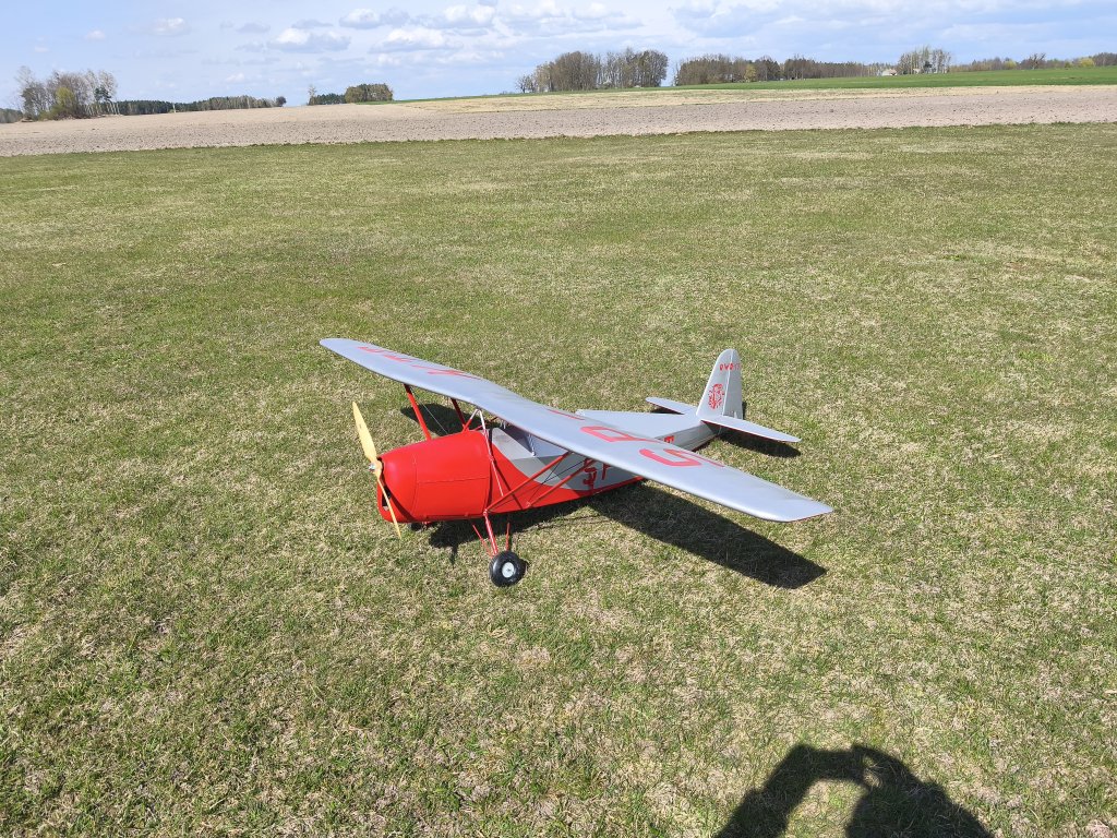

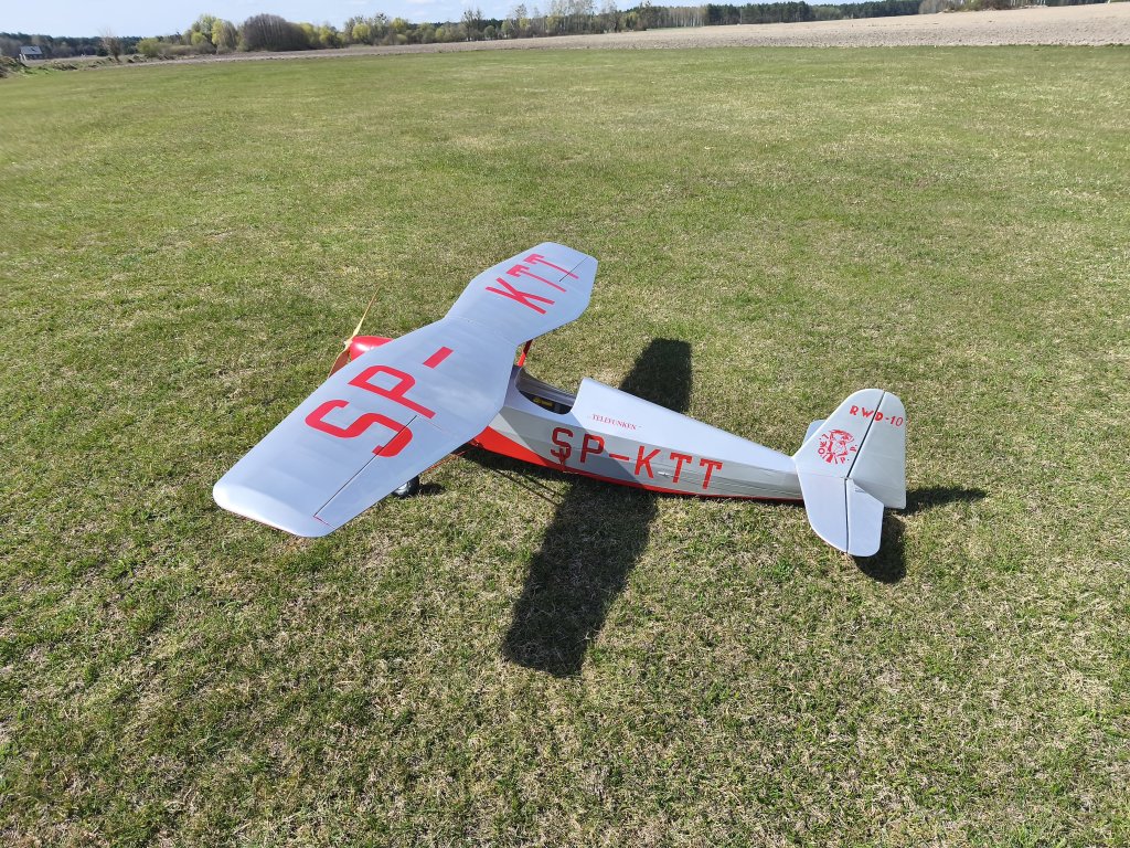

Lucjan Opublikowano 19 Października 2023 Opublikowano 19 Października 2023 Koverall to wspaniały materiał, jeżeli buduję się model redukcyjny to Koverall gwarantuje pokrycie mocne i na długie lata. Co jest trudnego w jego aplikacji ? Gruntujesz konstrukcję Caponem , po wyschnięciu przyklejasz pokrycie , naprężasz ciepłym powietrzem lub żelazkiem następnie gruntujesz 2 lub 3 razy Caponem i można malować. Folie termokurczliwe typu Monocote , jeżeli się nie mylę używane są już na przełomie lat 60 i 70 ubiegłego wieku , więc co to za nowość. Nie lubię wszelkiego rodzaju folii ponieważ marszczą się a z czasem odklejają się od konstrukcji . 2

Lucjan Opublikowano 19 Października 2023 Opublikowano 19 Października 2023 No cóż , wniosek z tej dyskusji jest jeden ; kto ma warsztat i warunki i lubi okleja Koverallem , kto buduje modele w mieszkaniu używa foli . Czyli remis. ? Patryku do malowania używam bazy samochodowej z dodatkiem środka uelastyczniającego. Jaki silnik masz zamiar zastosować do swojego RWD ? Godzinę temu, samolocik napisał: Witaj Lucjan, czym przyklejasz tkaninę? Po prostu żelazkiem grzejąc poprzez tkaninę, czy nanosisz cellon/coś innego na konstrukcję lub na tkaninę? Przepraszam za pytania ale nigdy nie używałem Kverallu a dobrze byłoby wiedzieć na przyszłość ? Pozdrawiam Piotr Piotrku ! Polecam ci filmy instruktażowe na Y.T. 1

Lucjan Opublikowano 19 Października 2023 Opublikowano 19 Października 2023 1 godzinę temu, Patryk Sokol napisał: No i wypas Dokładnie tego chciałem użyć, bo z akrylami się dogaduje najlepiej. Albo ten: https://www.rc4max.com/silnik-bezszczotkowy-emax-gt5345-09 Albo ten: https://www.rc4max.com/silnik-bezszczotkowy-emax-gt5335-09 Zobaczymy jak to masowo wyjdzie. A jak masz ecalca, to możesz sobie popatrzeć: https://ecalc.ch/motorcalc.php?lang=en&lang=en&motornumber=1&dragcalc=0&weight=9500&calc=auw&warea=92&wingspan=2500&elevation=500&airtemp=25&qnh=1013&batteries=sony_us18650vtc5_-_8c/12c&chargestate=0&s=12&p=3&battdisc=0.85&esc=max_120a&timing=1.0&motor=emax&type=31|gt5345-09&cooling=medium&gear=1&propeller=apc_electric_e&diameter=20&pitch=12&blades=2&speed=0&project=...insert your project name Jeszcze mi powiedz: Jak nazywa się ten element, do którego mocujesz tu snap, po stronie baldachimu. Uchwyt po stronie baldachimu i w kadłubie wykonałem z pręta duralowego śr. 6 mm . Ja myślałem zastosować silnik DUALSKY GA3000.7 kv 270 3000 W
