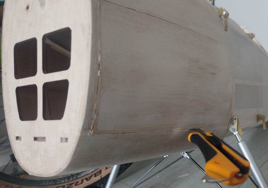

OK, wracamy:
Trochę się przeciągnęło (z różnych powodów), ale w następny weekend RWDziak będzie lakierowany, po tym montaż wyposażenia i niech frunie.
Na ten tydzień zaś muszę ogarnąć przygotowanie maski pod lakierowanie (szpachla natryskowa już położona) i może jakąś imitację obróbki metalu (nity na pewno, czy coś więcej to zoabczymy).
Liczę na oblot w sierpniu.
Po oblocie porobię różne fajne oprofilowania zastrzałów itp, ale przed oblotem mi się nie chce :D

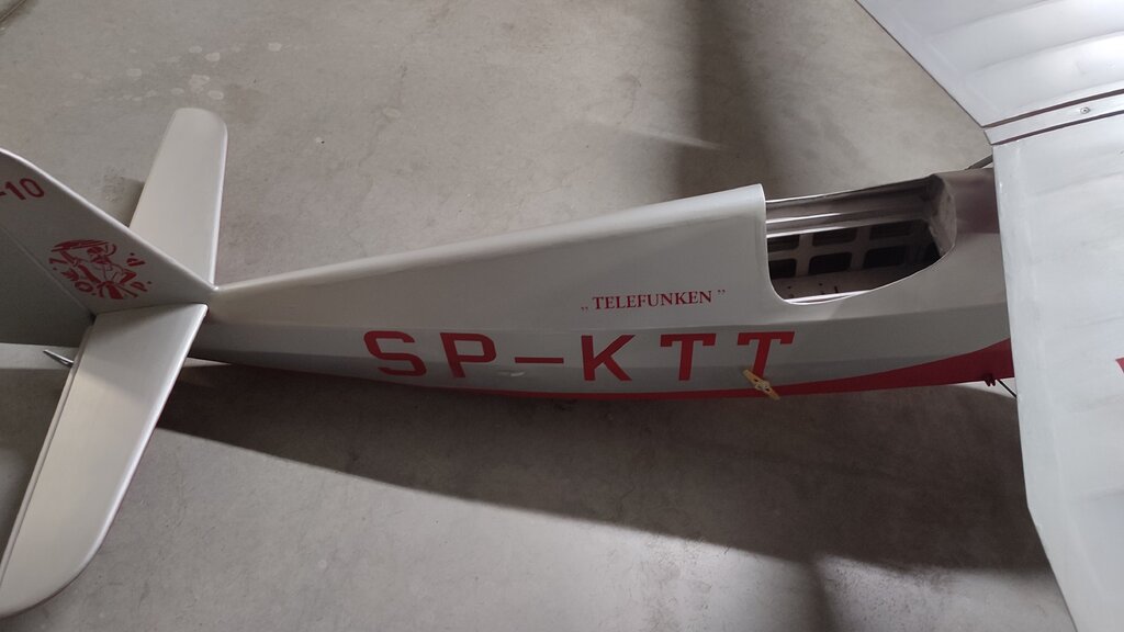

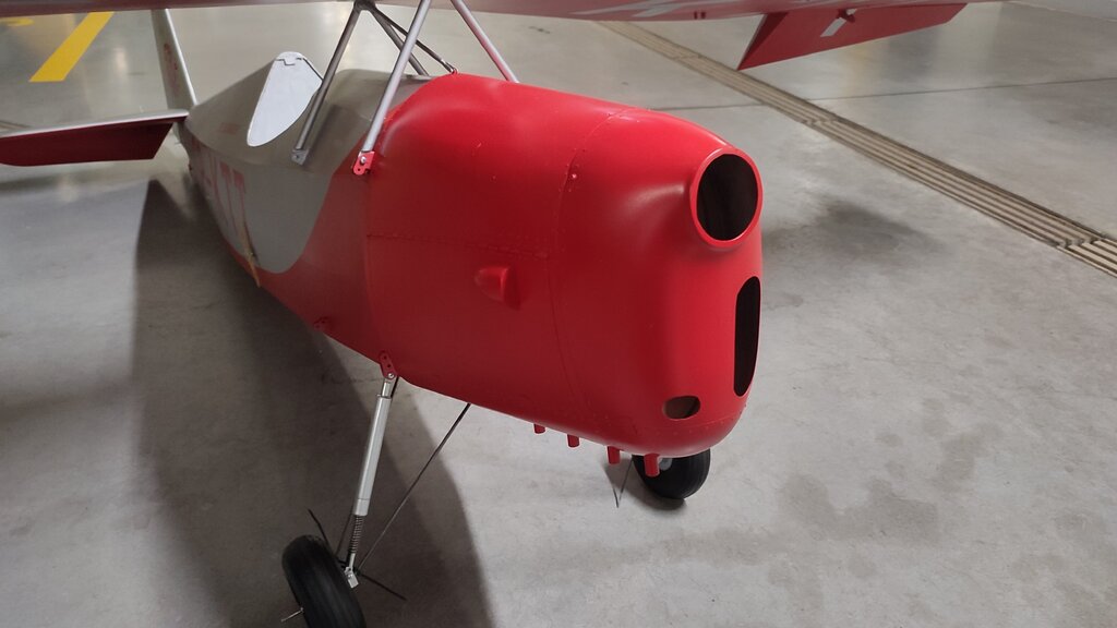

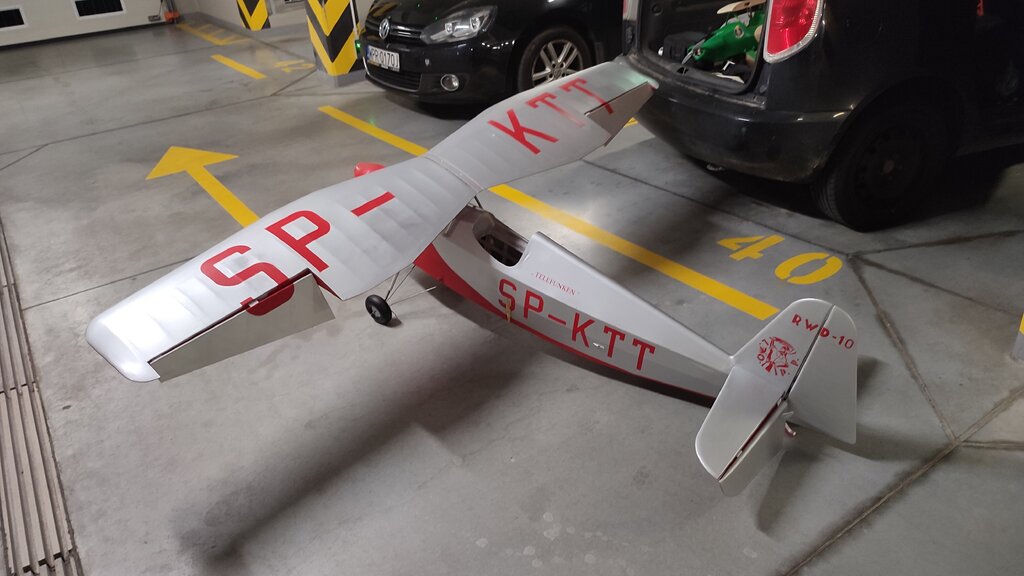

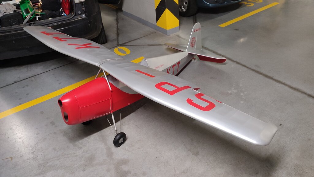

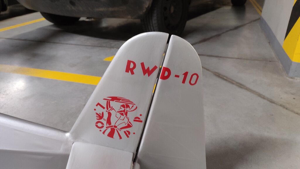

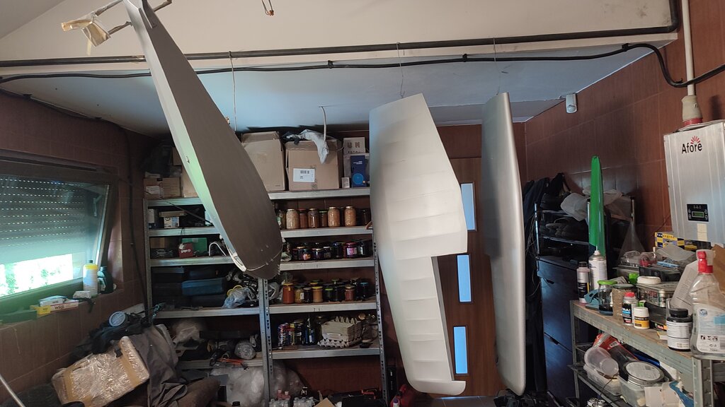

Godzinę temu, Patryk Sokol napisał:
Pierwsza runda lakierowania za mną:
Frajda żadna, temperatura powoduje, że tracę litr wody na godzinę, ale wyszło bardzo dobrze.
Wieczorem, jak srebrny przeschnie, to maskowanie i lecimy z czerwienią.

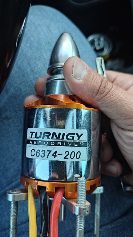

Dziś wkleiłem zawiasy (fuj, fuj, fuj, gardzę zawiasami ze sztyftem), dotarł do mnie regler (FlyColor X-Cross HV3 120A na BlHeli32, ujeżdżam taki w heliku 600 i jest super) i zamontowałem silnik:
Po wrzuceniu go na ryj, ze śmigłem Graupnera to potrzebuję coś koło 1,7kg akumulatora, aby wyważyć całość bez ołowiu.
Około, bo jeszcze gdzieś muszę wrzucić akumulator do zasilania awioniki (nie chce mi się bawić w BECe na 10-12s, droższe są od regla)
A czemu taki silnik? Bo się okazja trafiła, a pasuje zacnie :)
Czyli wychodzi na to, że pożenię silnik z pakietem 10s4p złożonym z akumulatorów 5s4p (do ładowania) Li-Ionów VTC5a.
Czyli 10s 10 000mAh :D.
