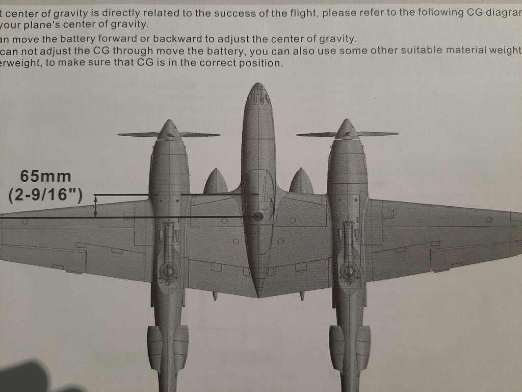

Stearman Opublikowano 14 Grudnia Autor Opublikowano 14 Grudnia Wiem już, jak zorganizować projekt. Pozostaje tylko określenie ostatecznej skali modelu (rozpiętość 1300, 1400, 1500mm?). Ponieważ mam już dostępny napęd chciałbym dopasować do niego skalę modelu. Chcę zastosować dwa silniki 3536 o maksymalnym ciągu statycznym 1500g każdy - czyli całkowity ciąg 3000g. Chciałbym zamknąć konstrukcję z masa do startu 3kg. Wiadomo, że w 3kg można zbudować potężny szybowiec jak i latającą cegłę o rozpiętości 800mm Myślałem, że coś uda mi się wywnioskować z danych dostępnych modeli... nap FlightLine 1600mm, ale nie mogę znaleźć wartości ciągu statycznego dla jego silników by mieć jakieś odniesienie. Może ktoś ma P-38 czy podobny model i może podać jakie ma parametry (rozpiętość, ciąg itd.)? P38 FlightLine o rozpiętości 1600mm ma takie parametry:

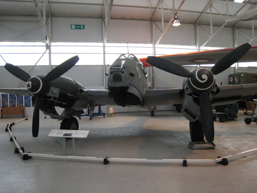

pietrku Opublikowano 14 Grudnia Opublikowano 14 Grudnia W wielu myśliwcach i bombowcach z drugiej wojny końcówki śmigieł poruszały się z prędkością niewiele mniejszą niż prędkość dźwięku. Są też śmigła naddźwiękowe. A tu były za szybkie to je ... ucięli 🙂. https://pl.wikipedia.org/wiki/Tu-2#/media/Plik:PL_MWP_Tu2.JPG
