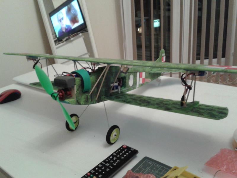

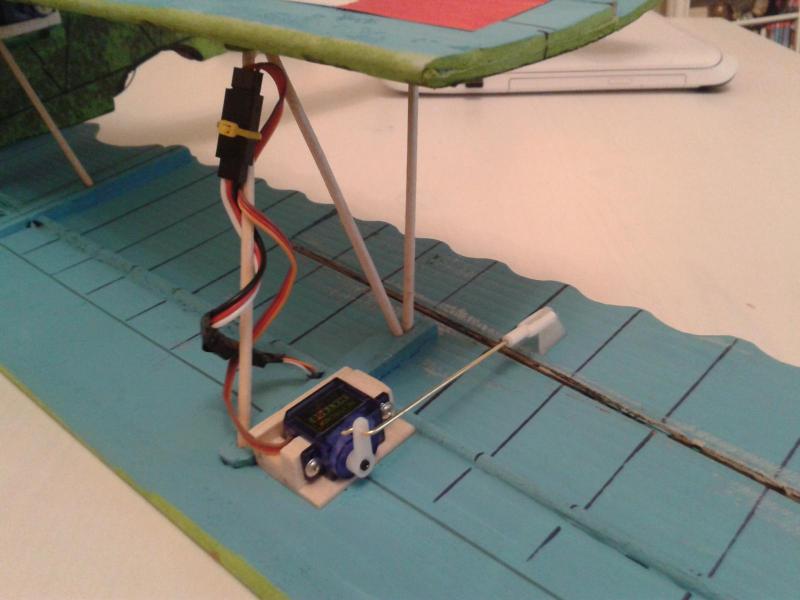

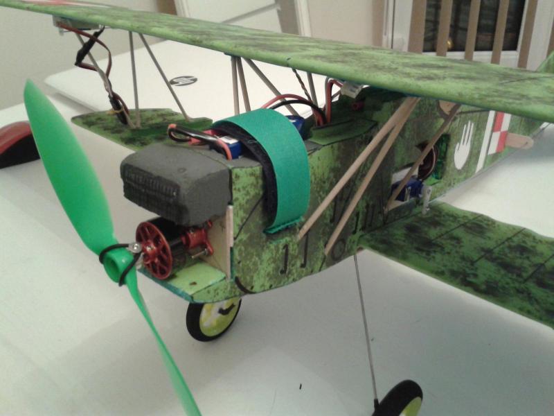

Po dłuższym czasie przyszła pora na uzupełnienie relacji. Wreszcie dotarły do mnie serwa z Chin. Musiałem reklamować przesyłkę bo poprzednia zaginęła i wysyłali ponownie. Oba samoloty mają już zabudowane lotki i są gotowe do oblotu. Waga do lotu: Fokker - 305g Aviatik - 315g Pierwsze loty pokażą jak je trzeba wyregulować. Jakoś tak (chyba z lenistwa) mam zdjęcia tylko Fokkera. Ale Aviatik jest wyposażony podobnie. Serwa w skrzydłach to HTX 500 6,2g http://www.hobbyking.com/hobbyking/store/__30374__HXT500_6_2g_0_6kg_08sec_Micro_Servo_EU_Warehouse_.html Serwa siedzą w szufladkach z balsy. Kable przeczepione jak na zdjęciu, jak już wcześniej pisałem nie przewiduję długiego życia dla tego typu materiałów z jakich zbudowane są samoloty, tak więc wyposażenie można łatwo zdemontować. Bateria wchodzi do kadłuba i jest zabezpieczona taśmą na rzepa. Tak to wygląda w całości. Jak wspomniałem Aviatik prezentuje się identycznie. :-)
