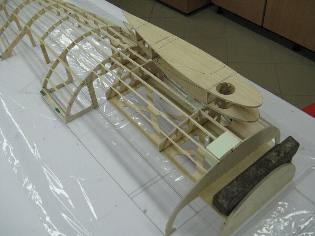

    Oklejenie rdzeni balsą.

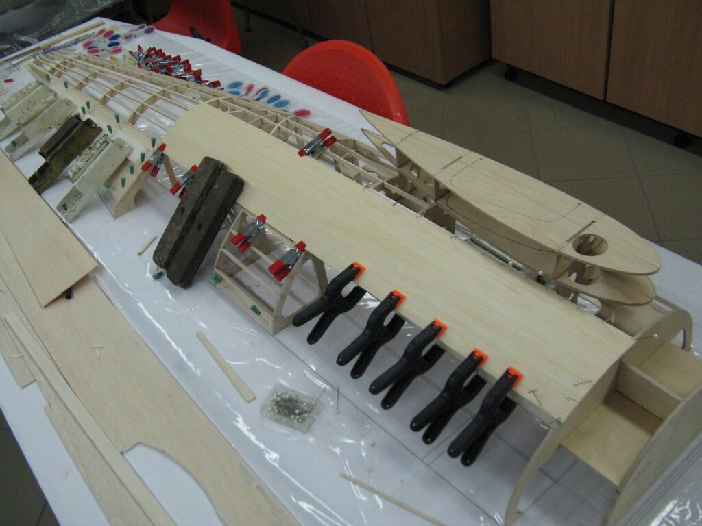

    Dosyć mozolnie to idzie, ale zawsze do przodu. Mocowanie skrzydeł wstępnie ogarnięte. Stojak pod model też zdaje egzamin.

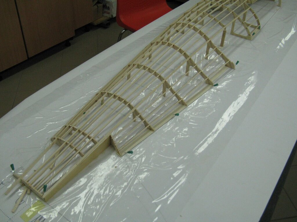

    Zrobię tak, jak w oryginale. Teraz czas na pocięcie rdzeni skrzydła.

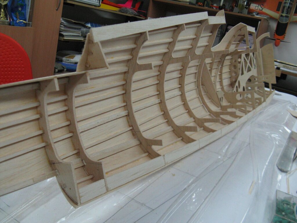

    Zrobiłem fragment skrzydła aby sprawdzić, jak będzie chowało się podwozie.Było z tym trochę gimnastyki. Kąty nie chciały "współpracować", ale jakoś to ogarnąłem.

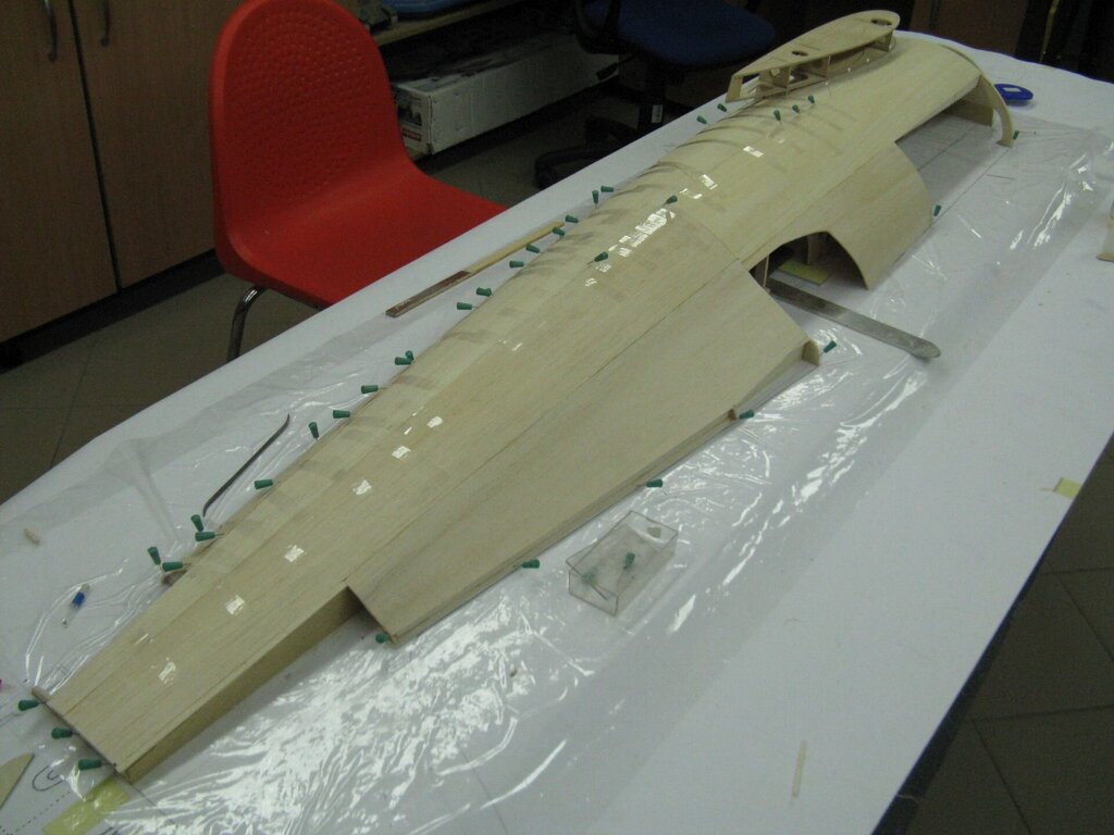

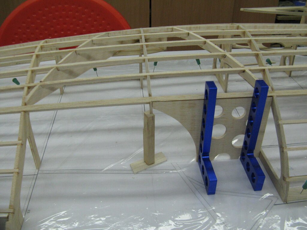

    Bardzo małymi krokami do przodu. Upierdliwa robota przy usterzeniu. Na razie zgrubnie.

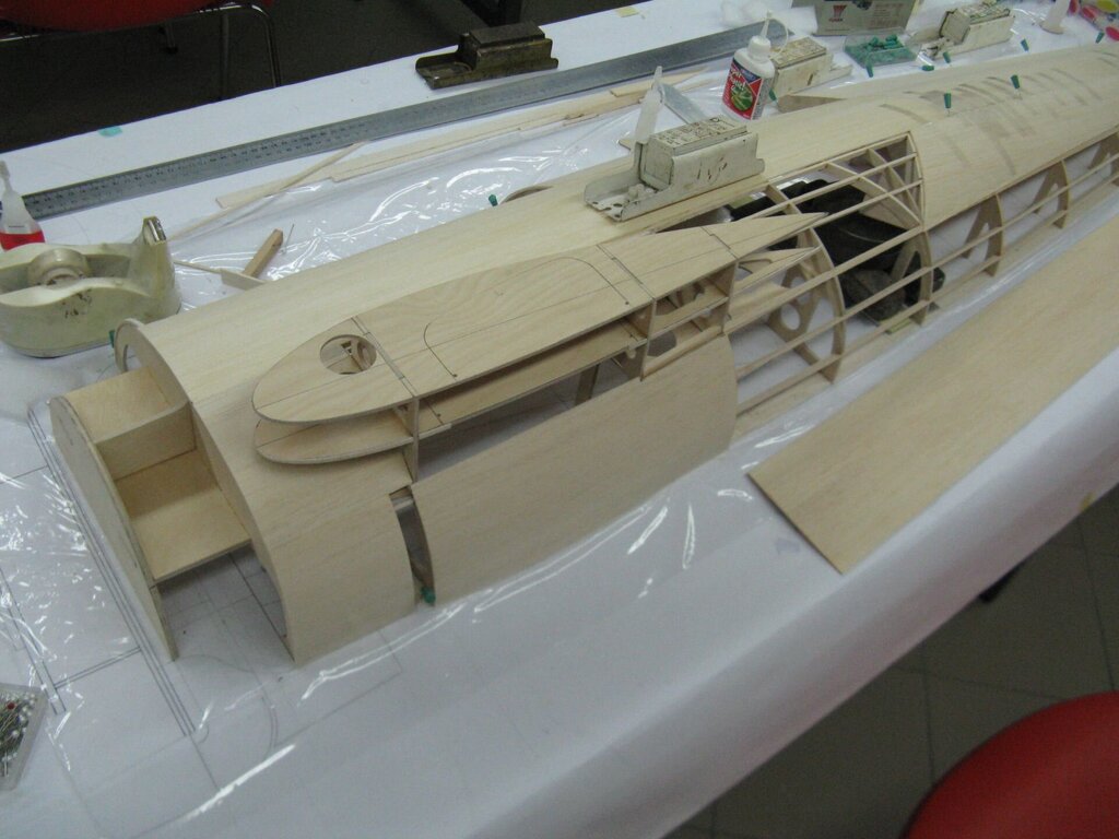

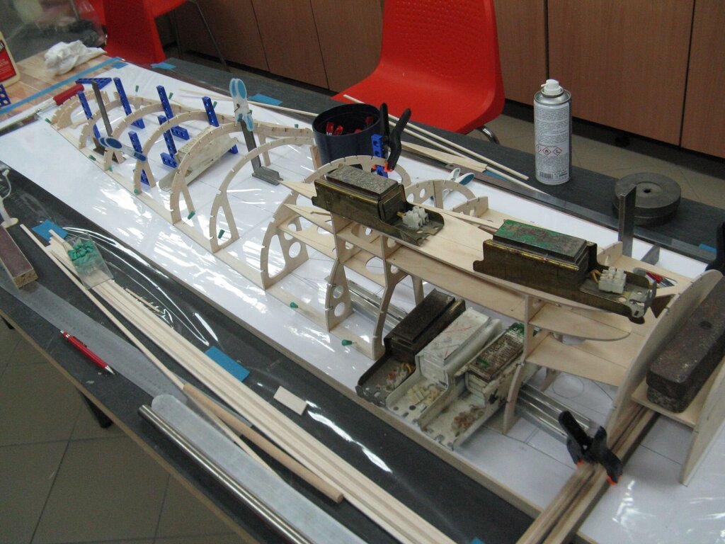

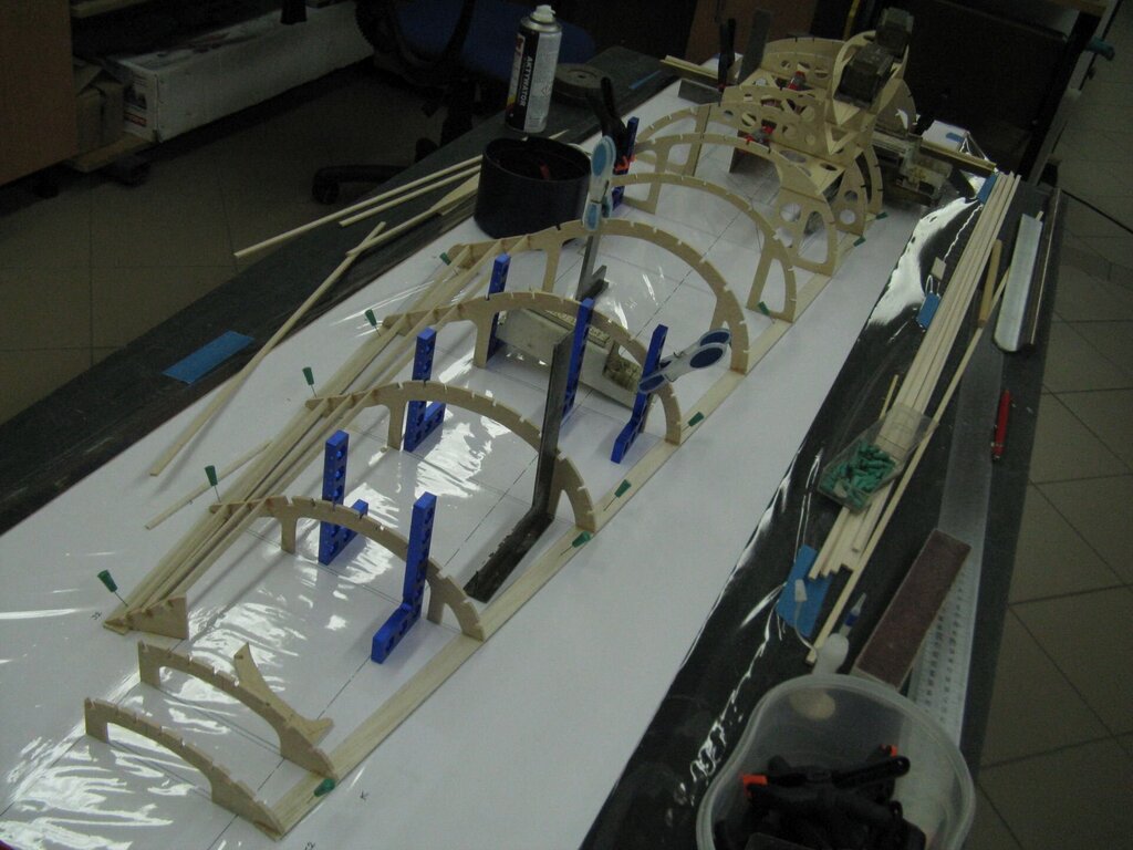

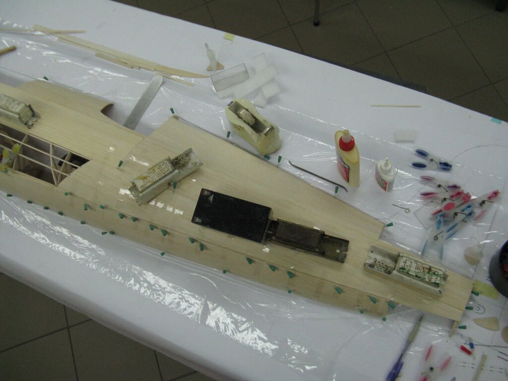

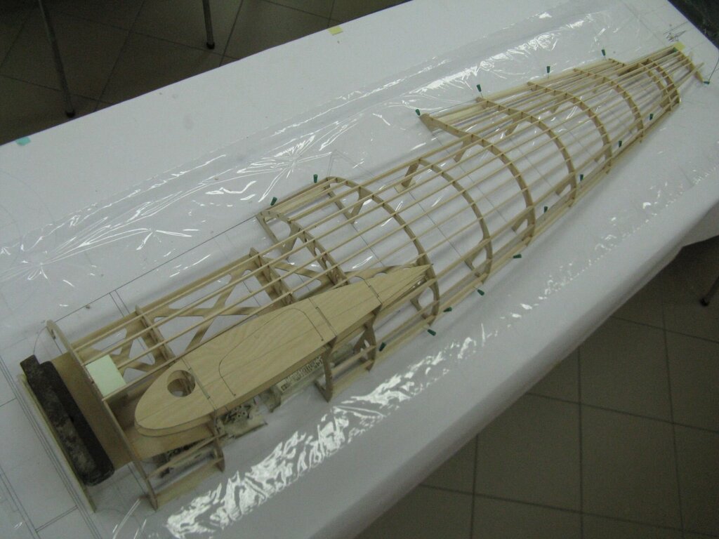

  25. kesto
    IAR-80A skala 1:4,37
    Kolejny krok, przejście przez kadłub dla kabli akumulatorów. Kopyto ze styroduru i nawinięte dwie warstwy balsy 1mm.
