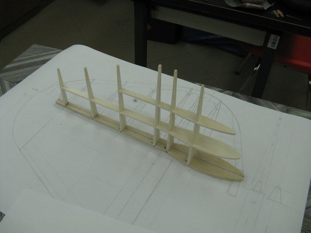

    Musiałem na nowo pozaznaczać miejsca na podłużnice, bo na planie były spore rozbieżności. Powycinałem więc wręgi z depronu i na nowo przy pomocy listwy pozaznaczałem miejsca nacięć pod podłużnice i w ten sposób mam komplet szablonów wręg (właściwie to półwręg) z zielonego paskudztwa, od których odrysuję na sklejce właściwe wręgi już bez błędów. To taka stara, dawno zapomniana szkoła modelarstwa. Dzisiaj robi się to wszystko w komputerze.

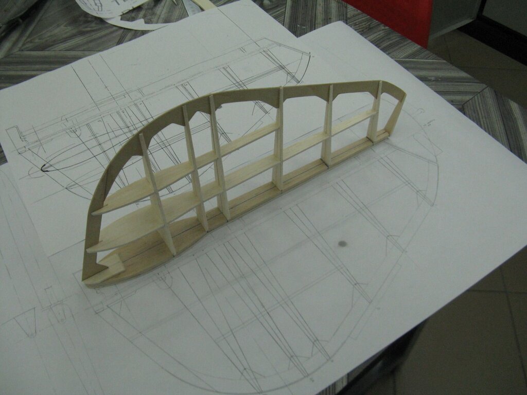

    IAR-80A skala 1:4,37
    Musiałem popracować nad wręgami. Nic nie pasowało, ani obrysy, ani rozkład podłużnic. Robota ręczna czyli żmudna, ale z efektu jestem zadowolony. Teraz te wręgi powycinać ze sklejki i można bawić się dalej.

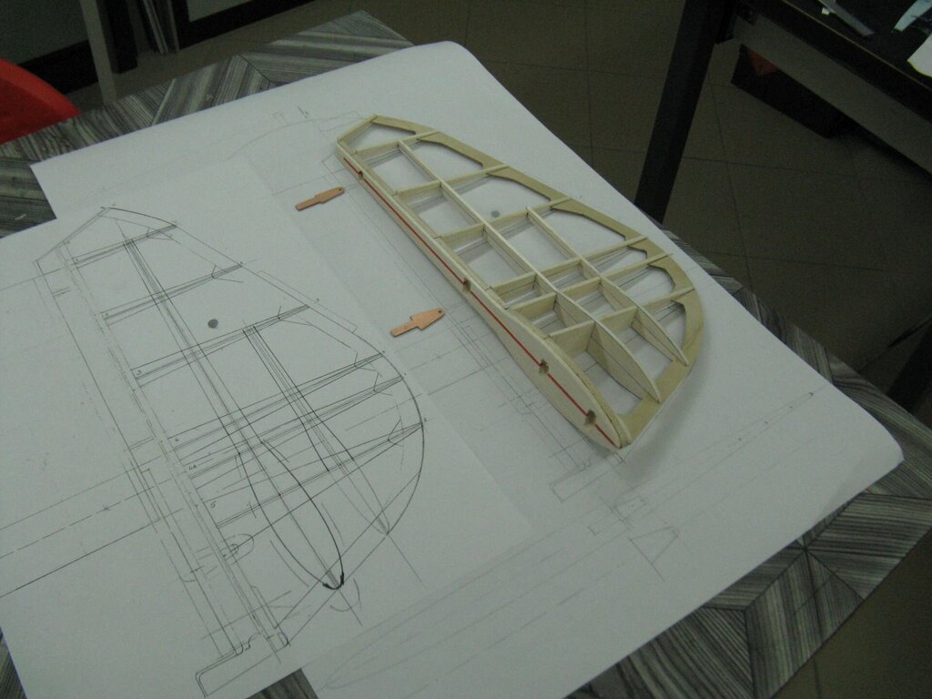

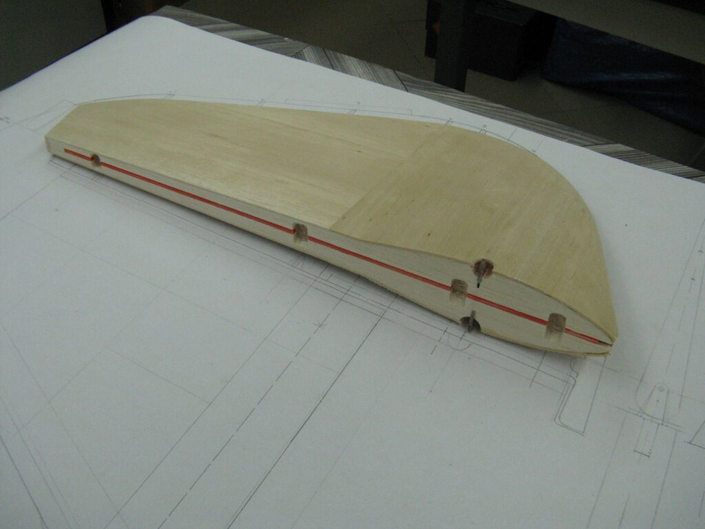

    Oklejanie steru kierunku.

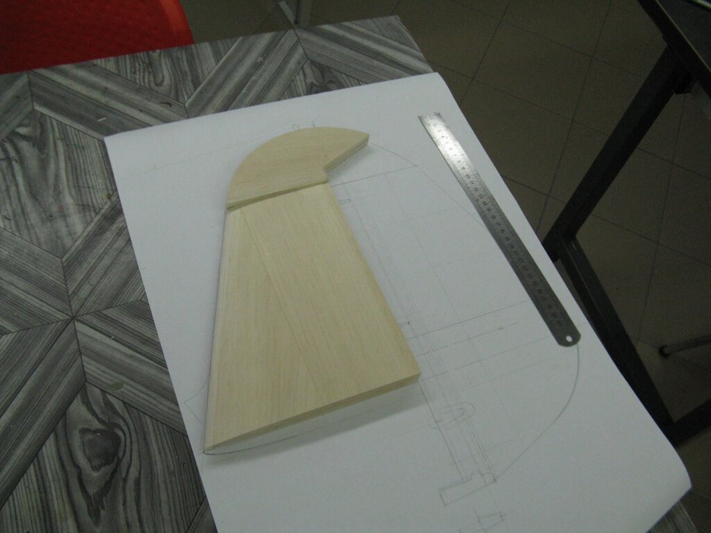

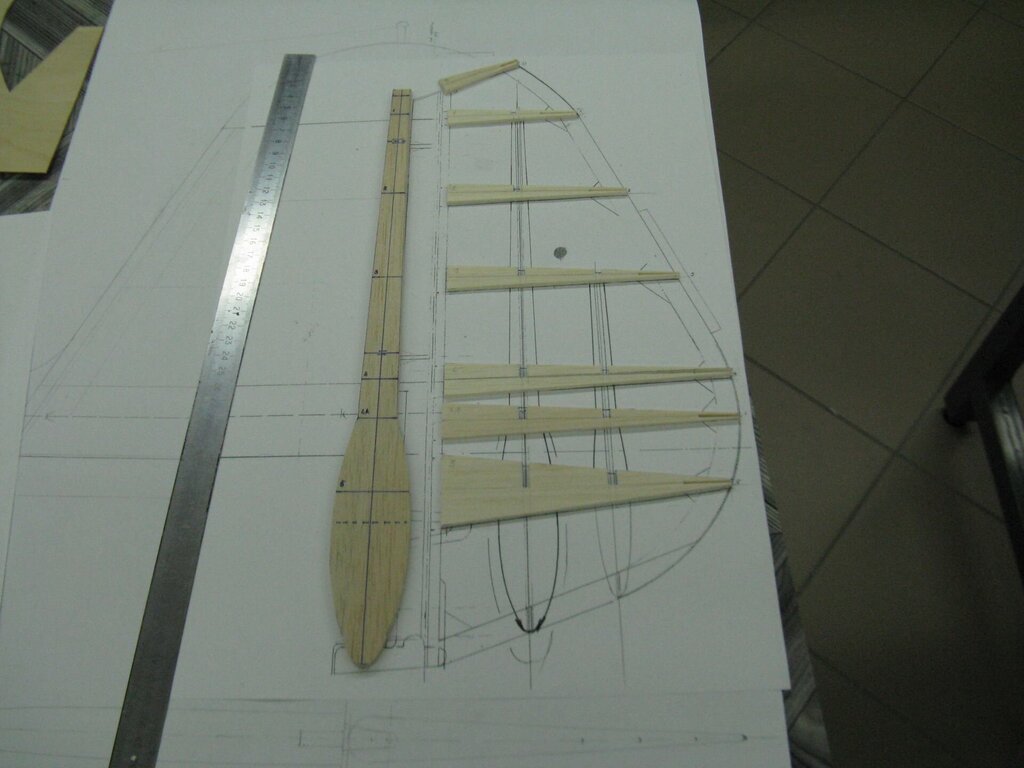

    Ster kierunku. Wszystko rysowane i wycinane ręcznie, dlatego to tak długo trwa.?

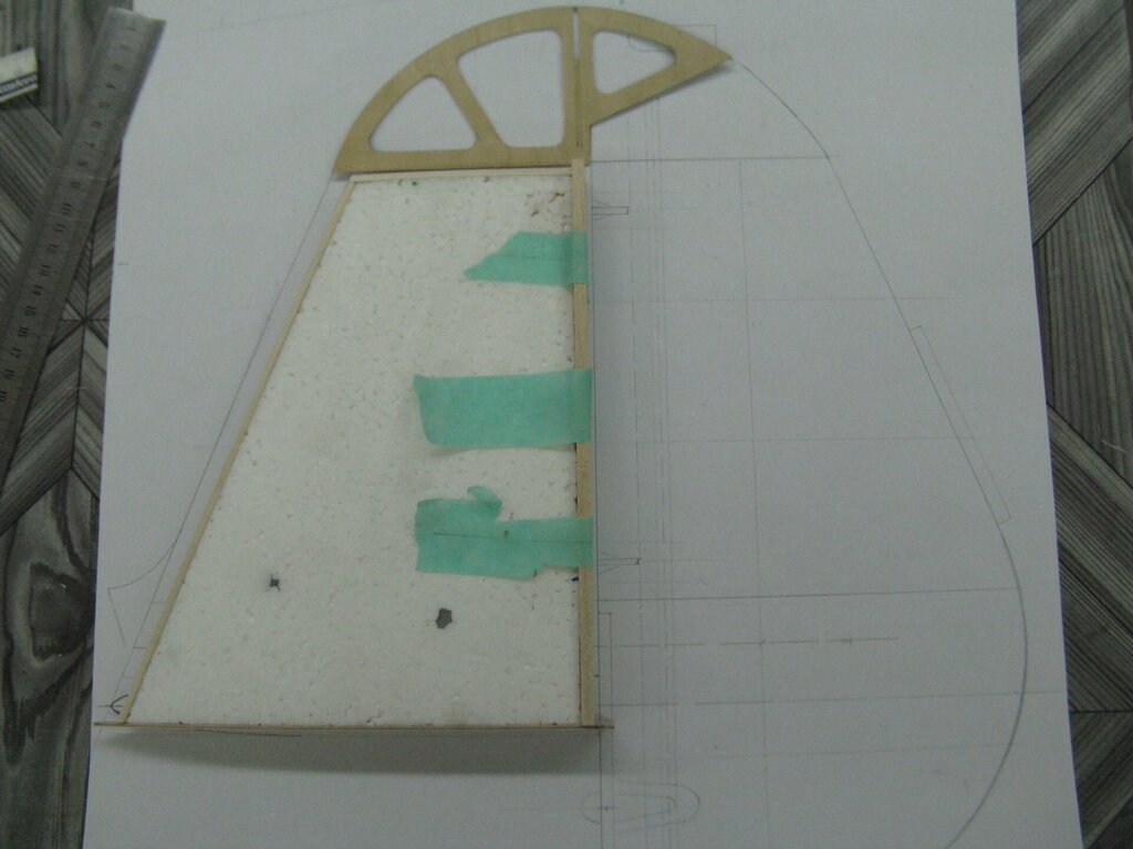

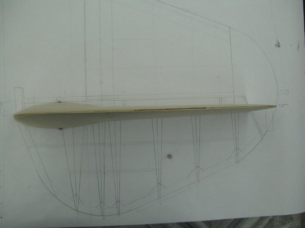

    Wstępne prace nad statecznikiem pionowym. Technologia znana.
  16. Jakiej grubości balsę dałeś na poszycie kadłuba?

    Łatwiej jest pedałować niż robić modele.

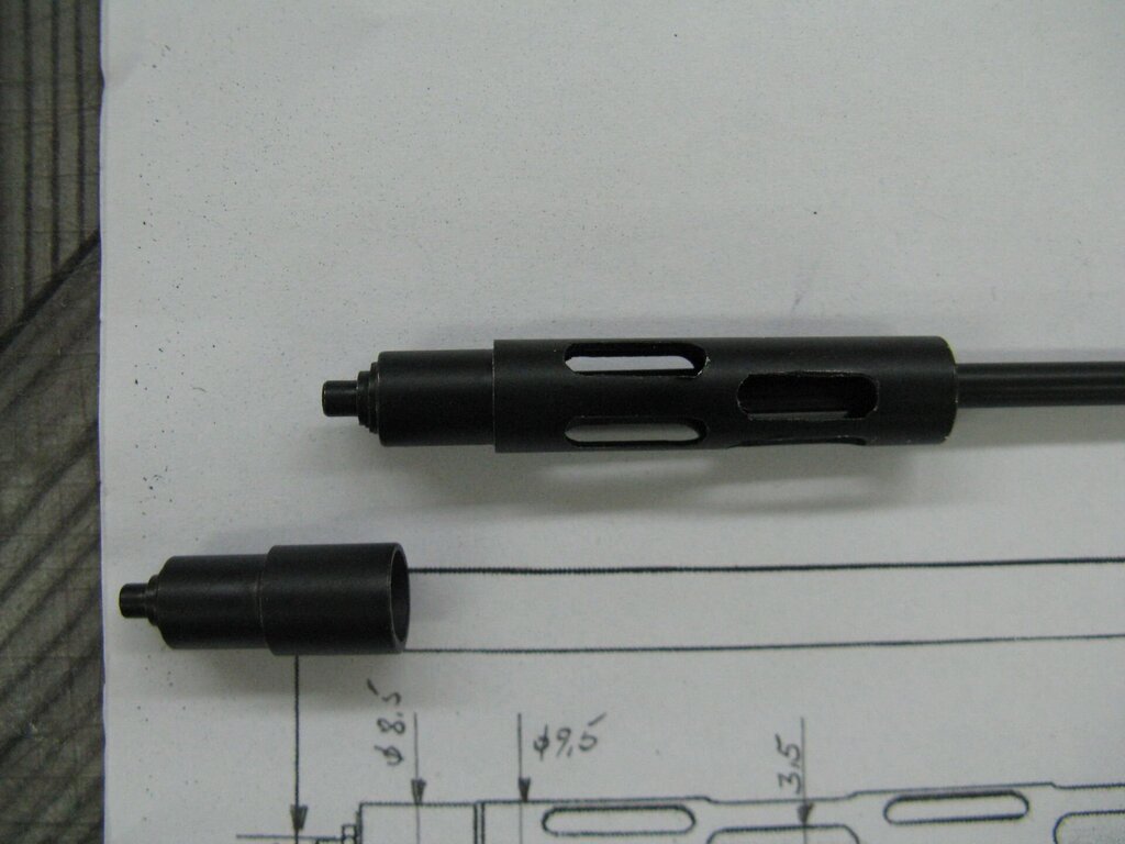

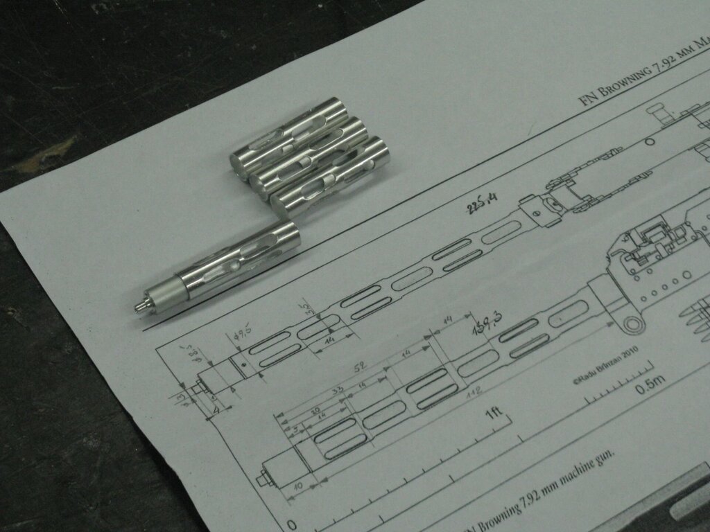

    Trochę uzbrojenia
