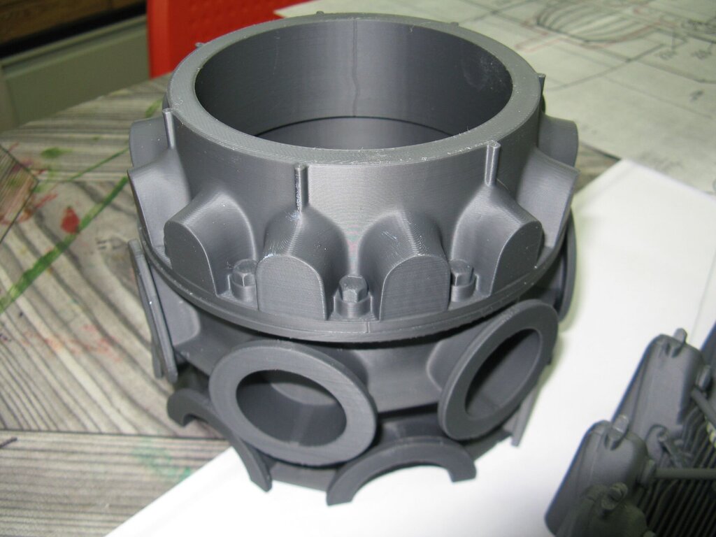

  10. kesto
    IAR-80A skala 1:4,37

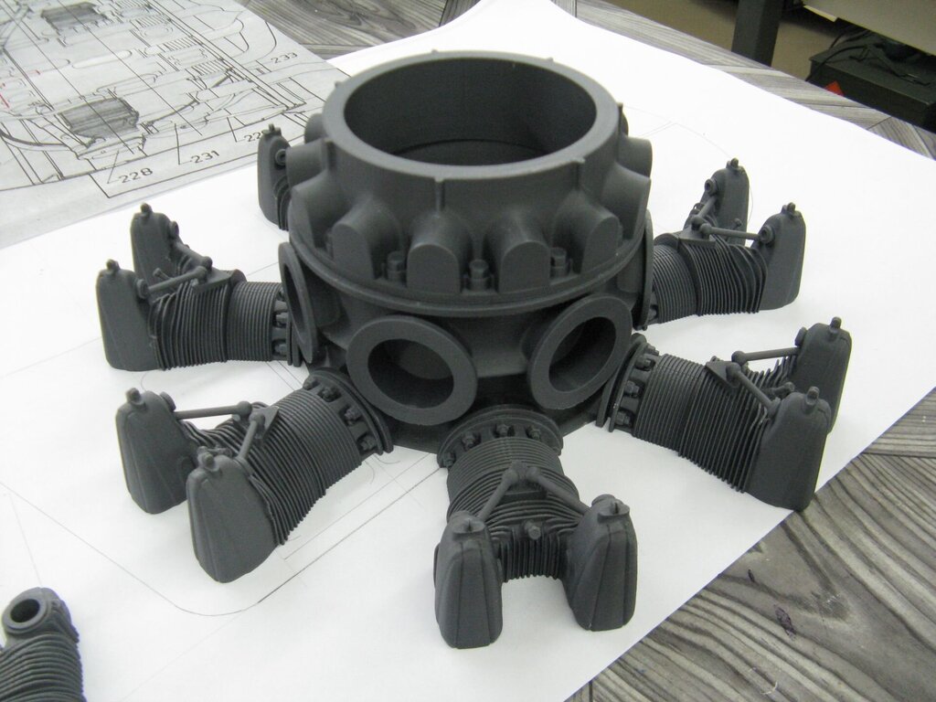

    Powrót po wakacjach do modelu. Trochę prac nad silnikiem. Mocowanie osłon starałem się zrobić jak w oryginale.

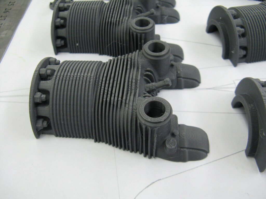

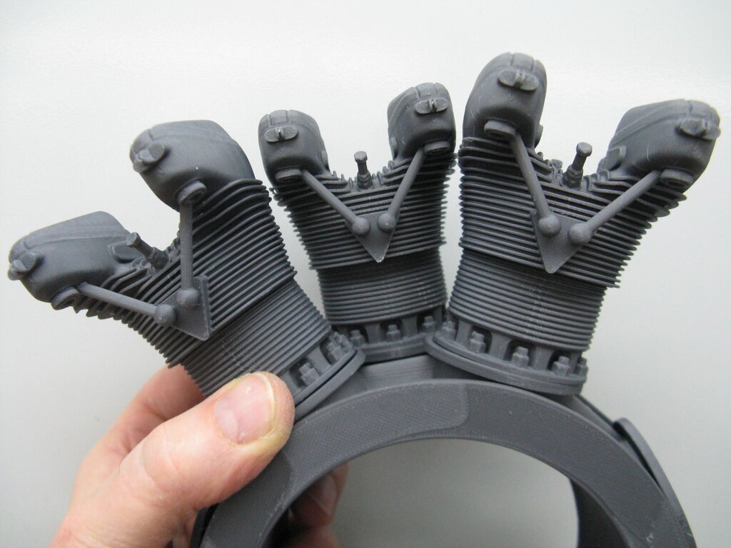

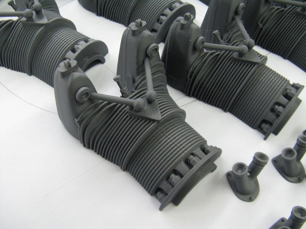

    Wydrukowane dla efektu wizualnego. Nie nadaje się do lotu.

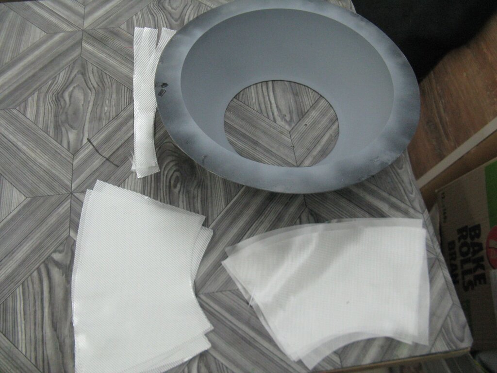

  16. kesto

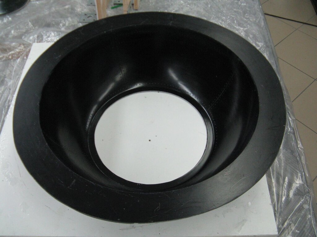

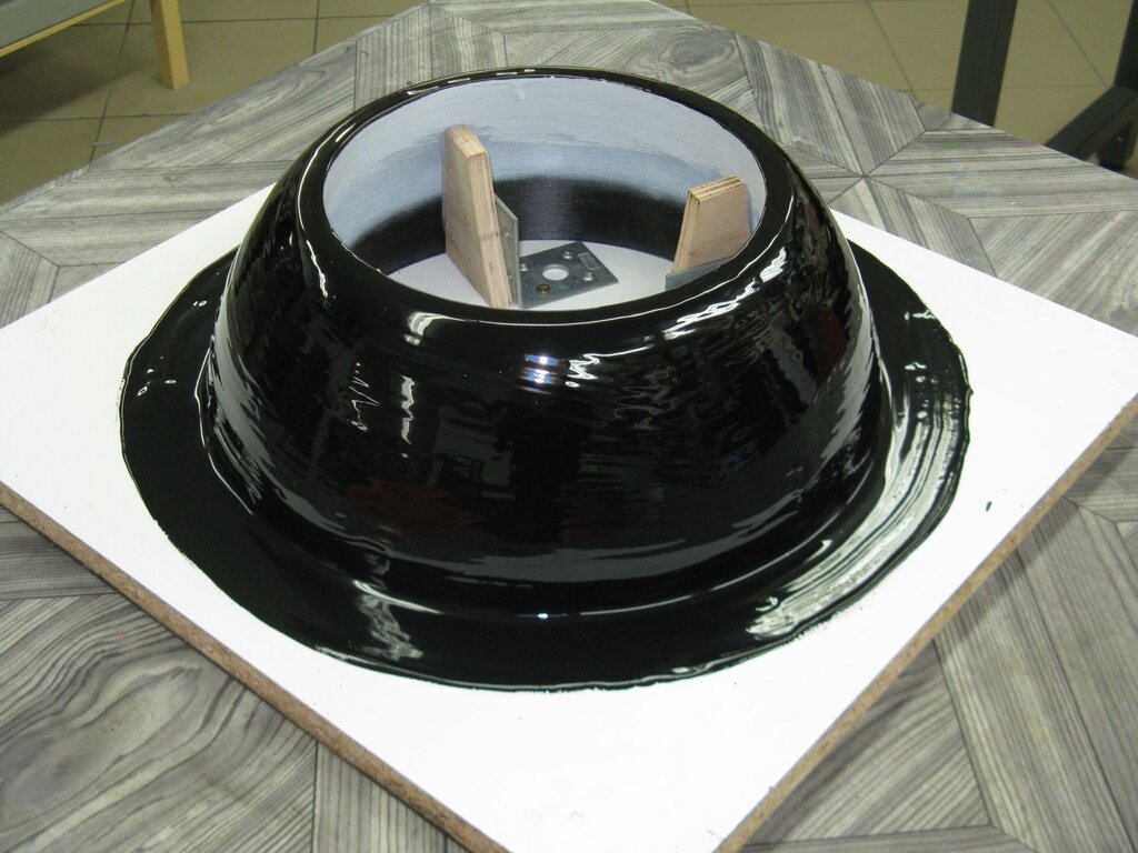

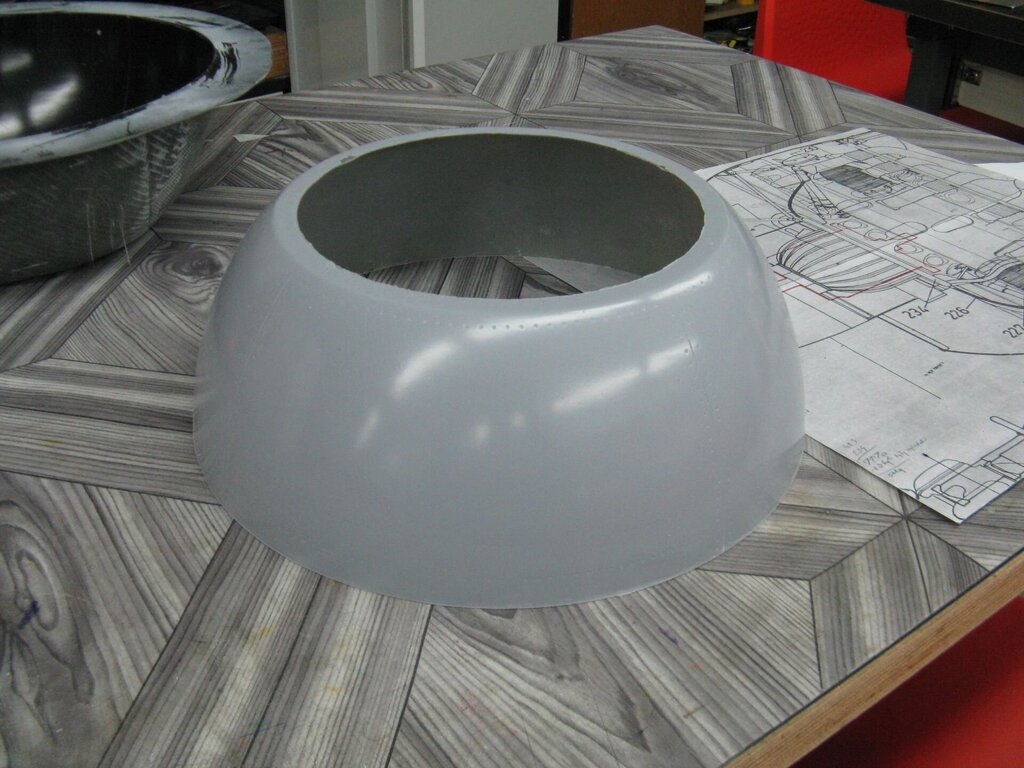

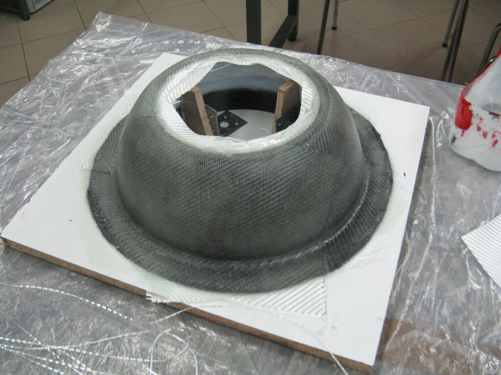

    Odformowana osłona silnika.
  17. kesto
    W międzyczasie dokończyłem formę do osłony silnika i założyłem wyrób. Jutro odformowanie.

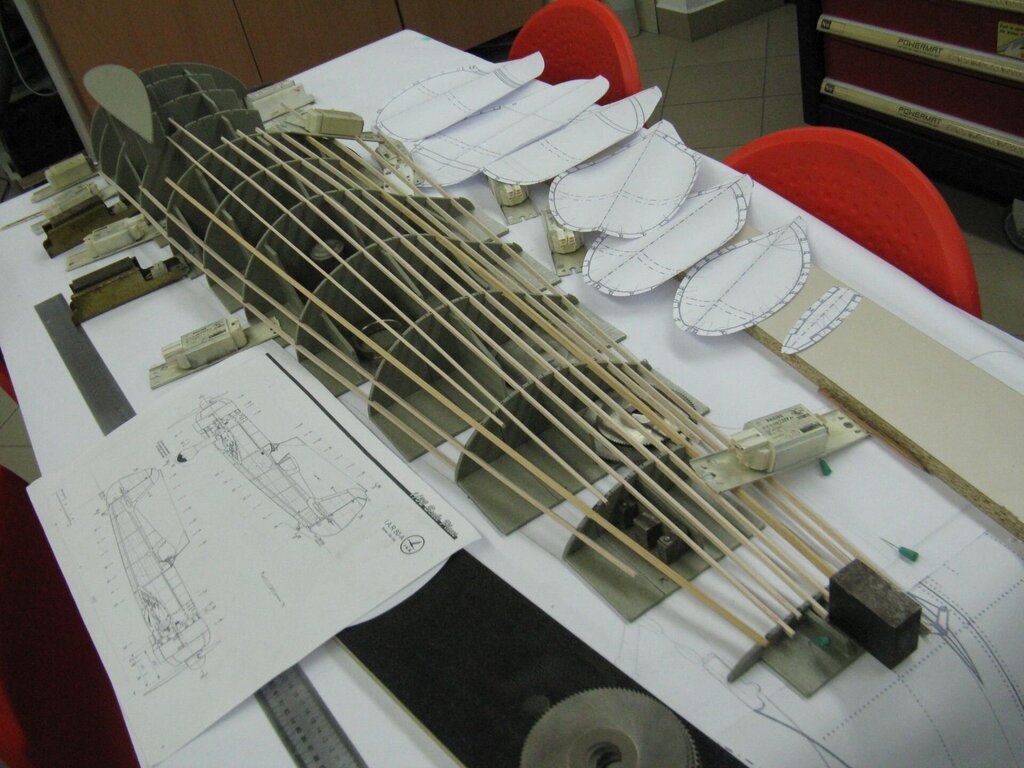

  20. kesto

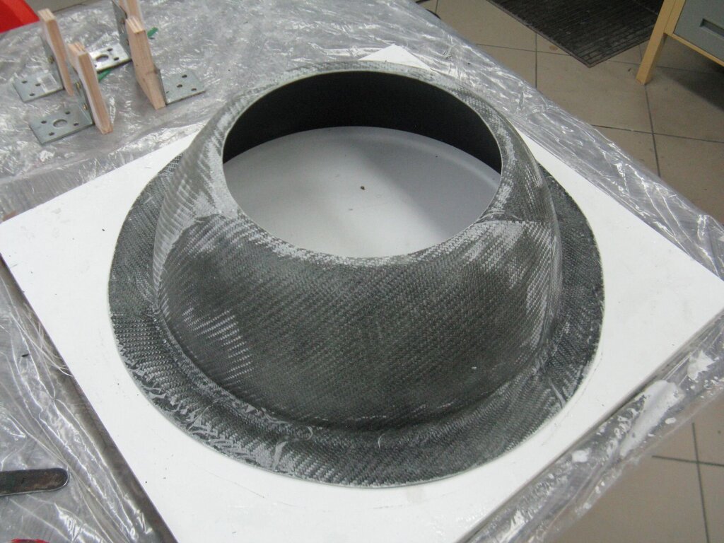

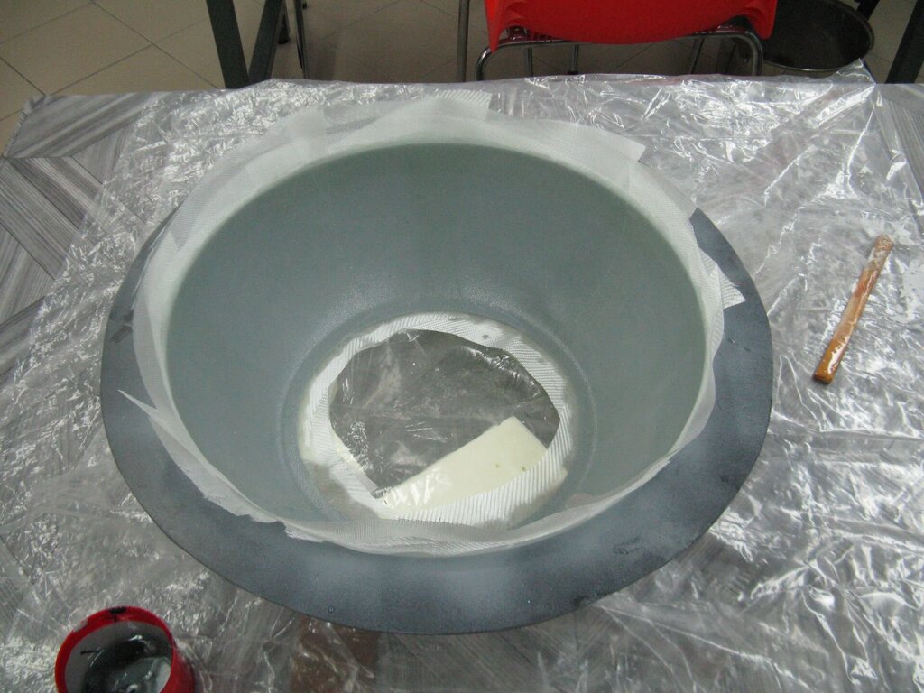

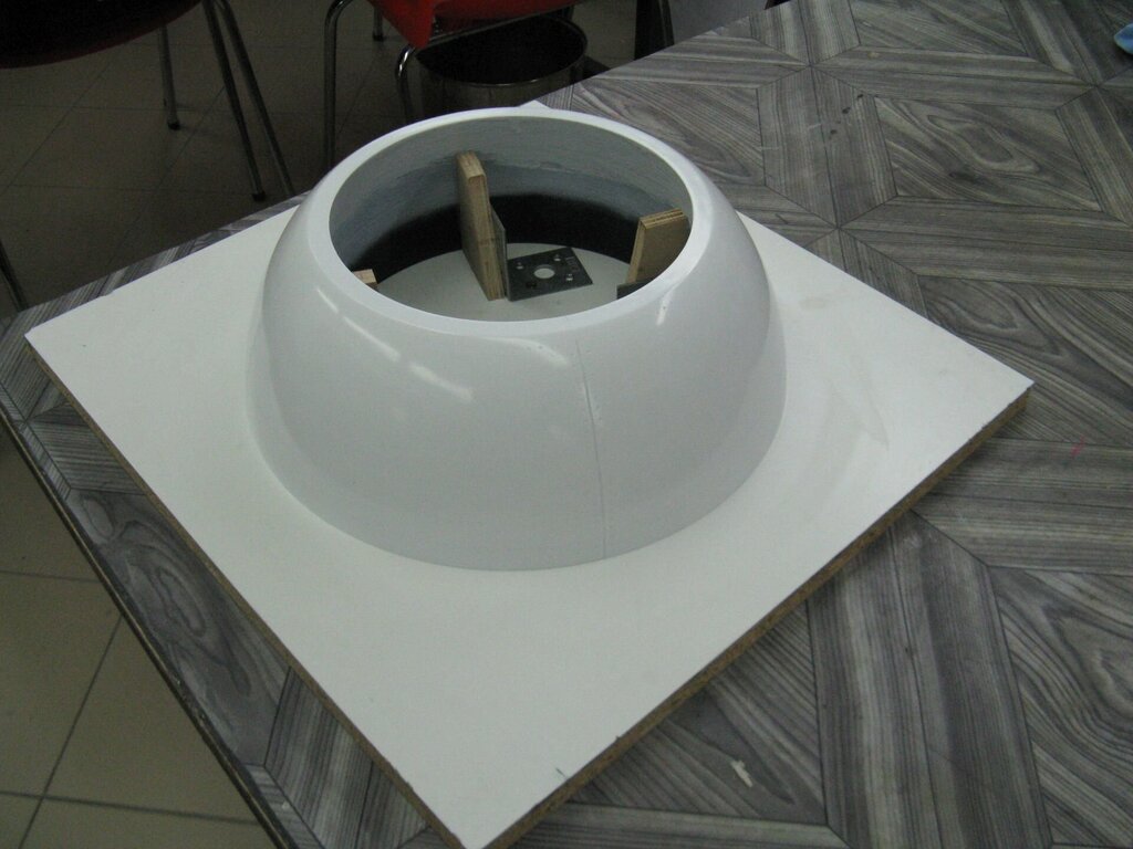

    Kolejny etap budowy.Osłona silnika. Kopyto i początek zakładanie połówki formy.

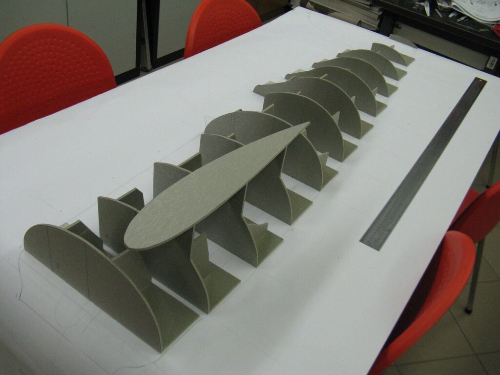

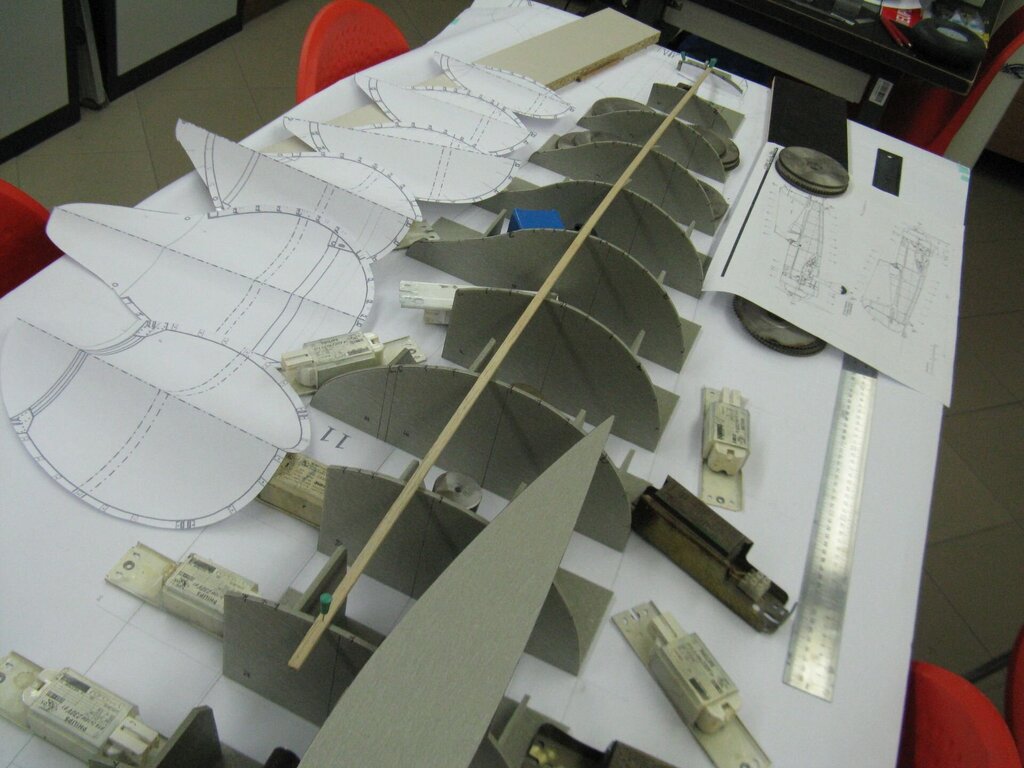

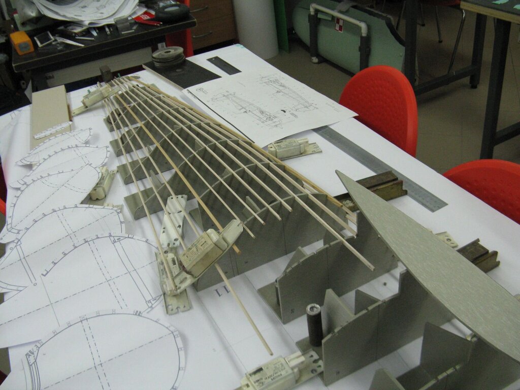

    Statecznik poziomy będzie dwuczęściowy i łączony za pomocą bagnetów z rurek węglowych. Chciałem tylko odradzić stosowanie rurek węglowych wykonanych przy pomocy tkaniny o splocie krzyżowym, bo mają trochę pofałdowaną powierzchnię i nie do końca dobrze współpracują.
