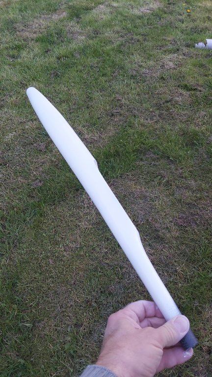

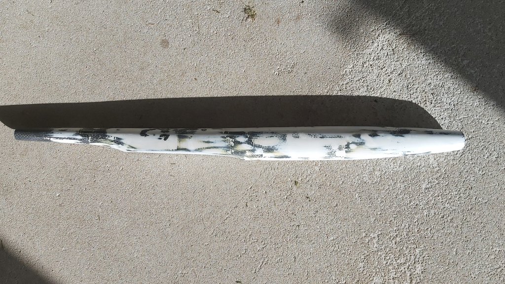

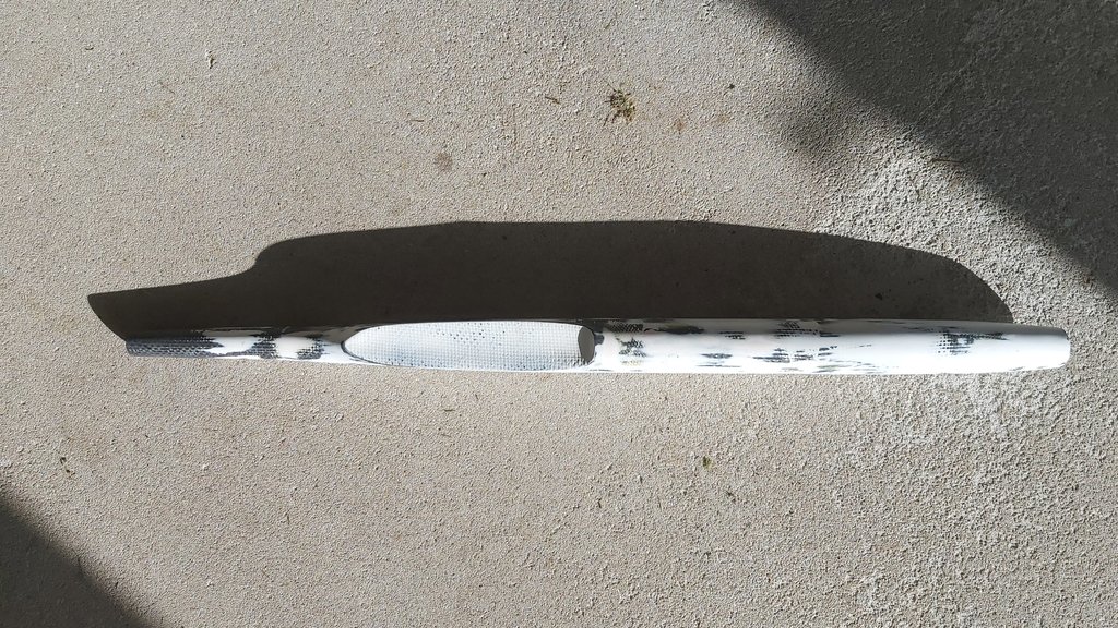

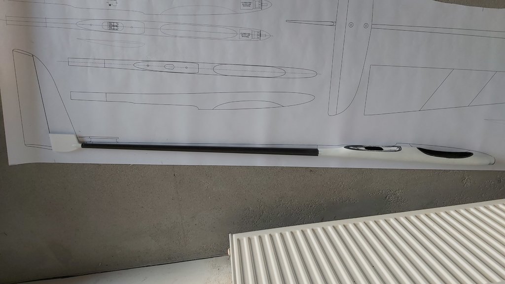

Tkanina wysokomodułowa pięknie się układa i nie odkleja po położeniu na kopyto. Jeśli chodzi o zakładki to było parę, miałem większe kawałki prawie na całą długość gondoli. Zawijałem tkaninę na zakładki po ok. 30-40mm i nie owijałem żadną taśmą klejącą. Po utwardzeniu - ok. 5 dni wytopiłem styrodur i usunąłem taśmę pakową. Środek gondoli był idealnie gładki, a na zewnątrz położyłem szpachlę samochodową i po wyschnięciu całość przeszlifowałem na mokro papierem o gradacji 120, póżniej 320 i na koniec 800. Wykończyłem farbą akrylową Motip w sprayu.
Kopyto zrobiłem ze styroduru XPS kupionego w Castoramie. Bardzo fajnie się obrabia. Po nadaniu kształtów okleiłem całość szarą taśmą pakową. Gondolę kadłuba okleiłem dwiema warstwami tkaniny węglowej wysokomodułowej o gramaturze 163g/m2. Belkę ogonową zbieżną, jak i siodełko węglowe pod statecznik poziomy oraz skrzydła kupiłem w ArtHobby. Ile to ważyło po wytopieniu styroduru - nie ważyłem. Zważyłem dopiero kadłub już z zamontowanym silnikiem Reisenauer 1516T z Micro Edition 5:1 + kołpak 28mm GM + łopatki GM 15"×8" + regler Jeti Mezon 50 + 2 serwa MKS6100 zasilające ster kierunku i wysokości i wyszło mi 453g. Trochę zdjęć się zachowało. Nie wkładałem gondoli do worka próżniowego - uważam, że to nie ma sensu przy takim kadłubie.

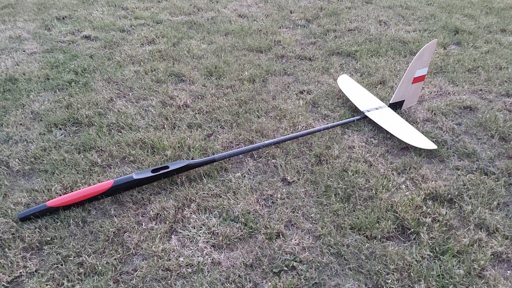

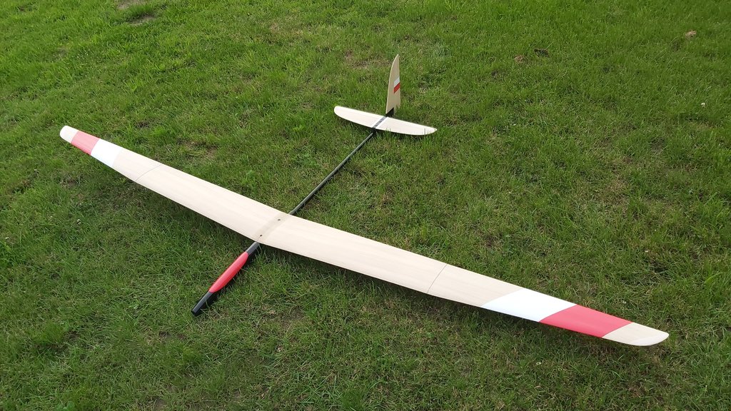

To nie jest takie trudne. Na pewno sobie poradzisz.Mój Odyssey prezentuje się tak. A jak lata -miodzio. Jest nieco zmodyfikowany - kadłub wykonałem w technologii traconego styroduru i jest całowęglowy. 20200807_193039.mp4 20200825_185433.mp4 20200807_193016.mp4 20200825_191130.mp4 20200825_191157.mp4

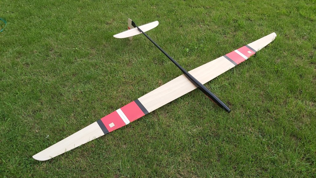

Podejrzewam raczej zbyt duży kąt zaklinowania płata w stosunku do usterzenia poziomego - motylka. Spróbuję podłożyć kawałek sklejki pod krawędź spływu i wtedy będę przeprowadzał regulację aż model przestanie pompować. Przeczytałem forum niemieckie odnośnie modelu Nordpol 2.0 odpowiednika Czyżyka i tam modelarze latają nawet na CG ustawionym na 82-83mm. Podobnie jak ja na początku podczas pierwszego oblotu. Myślę, że najpierw to muszę poprawnie ustawić a następnie można próbować z bardziej tylnym CG, zwłaszcza, że mam trochę dłuższą belkę ogonową i kadłub niż oryginalny Czyżyk.
Dzisiaj oblatałem swój model z napędem elektrycznym ze skrzydłami od czyżyka. Mam jednak wątpliwości co do CG czyżyka. 75mm to bardzo przednie wyważenie. Ja zacząłem od 83,5mm tj. 38% cięciwy płata. I model bardzo pompował podczas lotu. Po wylądowaniu przesunąłem do tyłu na 88mm i była lekka poprawa, ale model nadal robił pompki. Mam Vendettę elektro i płaty o tej samej cięciwie 220mm i tam mam CG ustawione na 102mm i model lata bardzo dobrze. I tu mam zagwozdkę, czy przesuwać w nowym modelu CG na 100mm? Czy to spowoduje zmiany na lepsze? Fotka mojego modelu.
