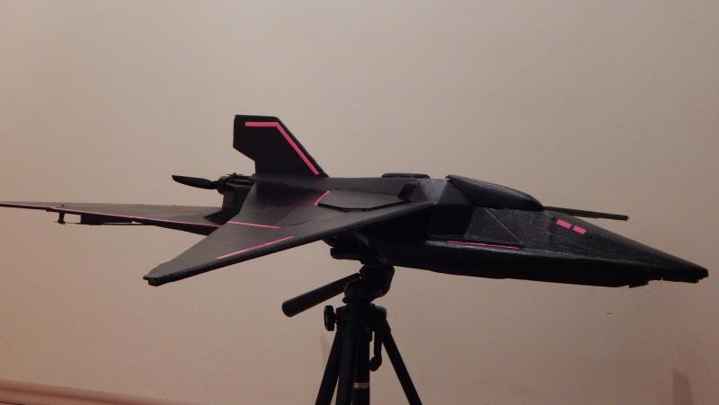

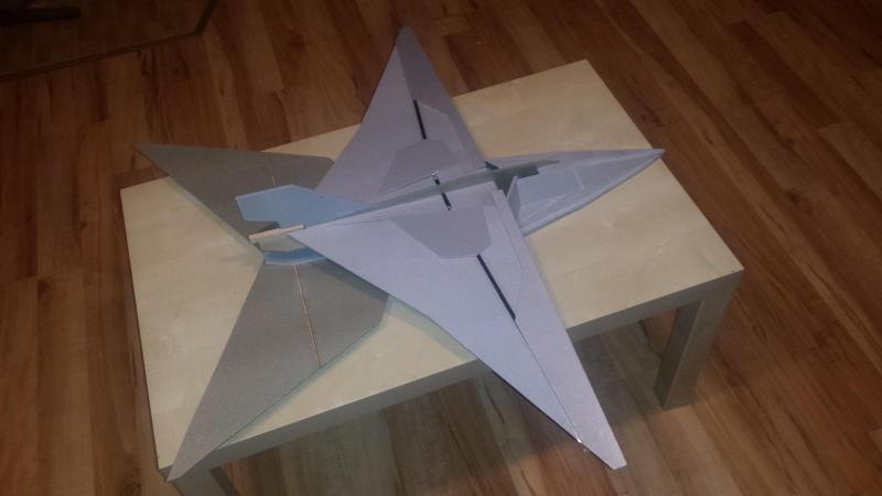

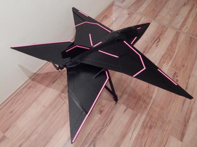

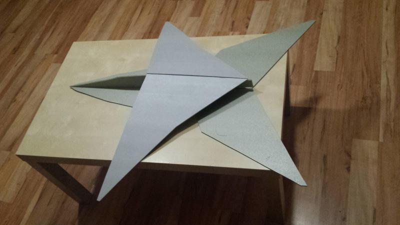

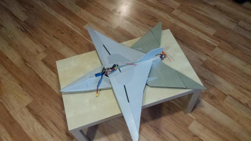

  9. Ostatnio podgoniłem trochę robotę. Wydrukowałem sobie głownie przekroje kadłuba i skrzydło. lepiłem wszystko na bieżąco. W starym stylu, ze tak powiem. Zdjęć za bardzo nie mam, bo skoro planów nie ma to i nie robiłem instrukcji zdjęciowej. A dzisiaj miał miejsce oblot Jednak nie wyszedłem z wprawy Rozpietość 100cm Silnik Emax cf2812 Śmigło 7x3,5 Aku: 3S1300mAh Waga do lotu 450gram

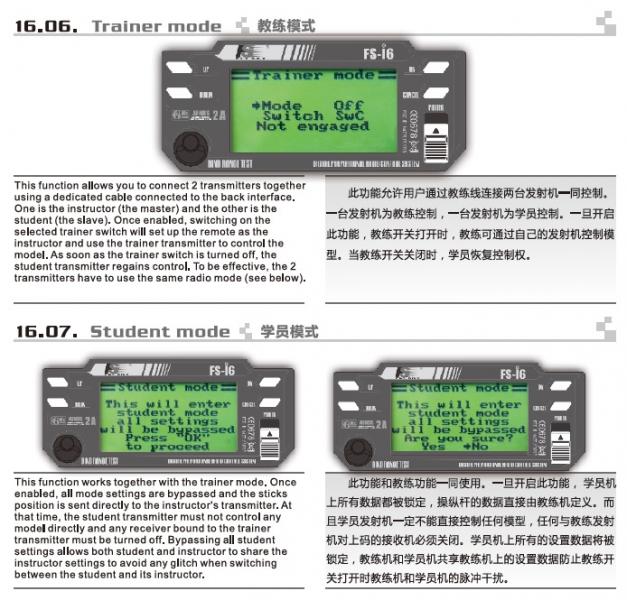

  10. http://www.banggood.com/Flysky-i6-Trainer-Cable-For-FS-i6-FS-T6-Transmitter-p-986742.html?rmmds=search http://allegro.pl/kabel-uczen-trener-do-nadajnikow-flysky-fs-i6-i6563987576.html
  11. Tak, bez problemu
  12. Ja mam z banggooda, nie wiem czy u nas jest dostępne.
