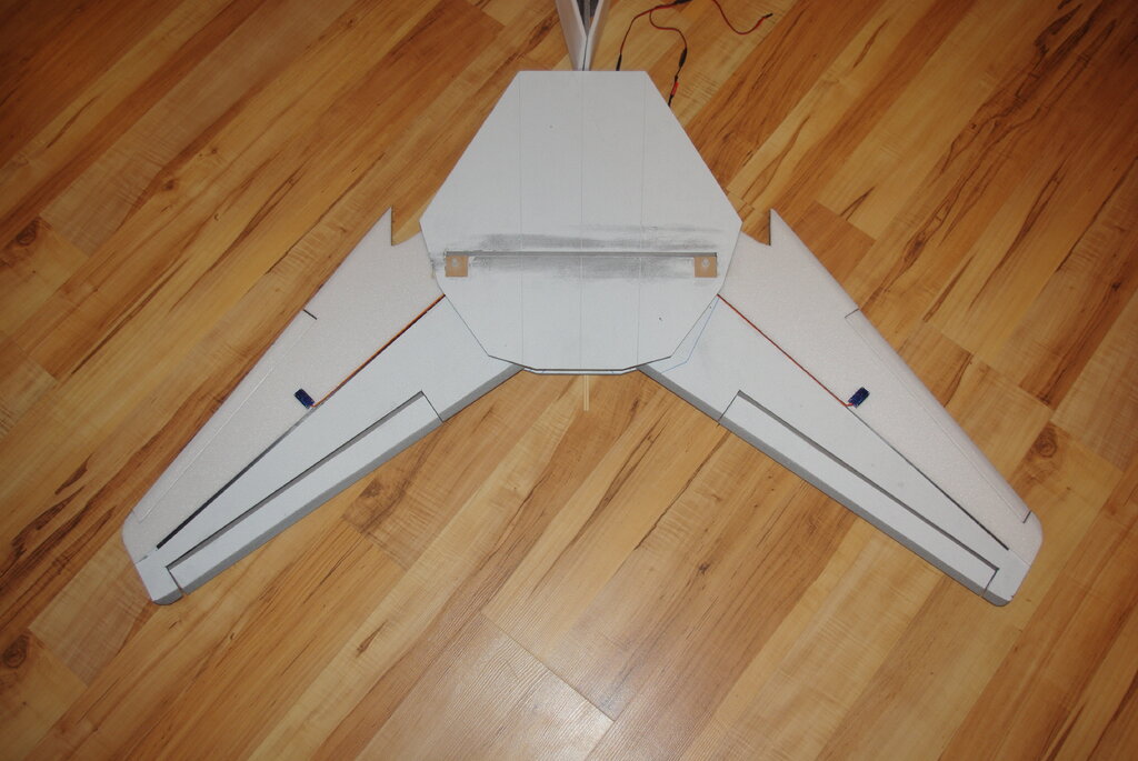

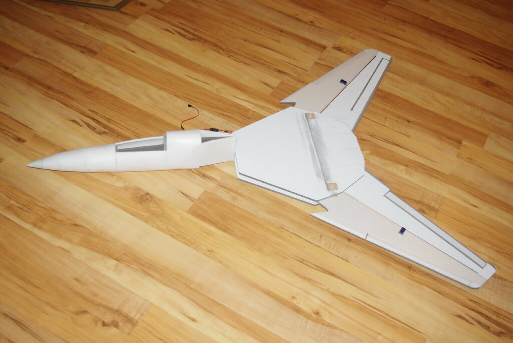

  3. A to w takim razie przepraszam zgadłeś. Nie zakumałem Twojej terminologi skojarzyło mi się z rozpiętością stateczników. Moja zasada: powierzchni skrzydła nigdy za mało. Zawsze powiększam trochę po rozpiętości, trochę po cięciwie, ale tak aby nadal było to rozpoznawalne na pierwszy rzut oka co buduję. Z przesuniętym skrzydłem faktycznie bardziej przypominał Tomcata niż 23go. W Twoim ATR środek ciężkości na oko to powinien być przed skrzydłem. W zależności od nośności canarda bliżej lub dalej od niego. Także zwracaj uwagę na wagę na ogonie. U mnie program wyliczył plus minus dobrze, Po rzutach pustym modelem skorygowałem to o dwa centymetry, ale tez nie przykładałem się zbytnio do dokładnego zwymiarowania w programie. Z kapcia choćby, puzzli dla dzieci albo karimaty z fitnesa. Jeszcze nie wiem jaka będzie i z czego. W su-22 mam z twardej balsy i daje radę. Myślałem o składanym, jak w oryginale, ale przy lądowaniu w trawie chyba nie będzie różnicy jak zahaczy, w pionie czy poziomie. Może lepiej na magnesach, najwyżej się odczepi jak zbiorniki w moim Jaku
  4. Miło mi, niech dobrze lata i cieszy.
  5. Niestety nie trafiony

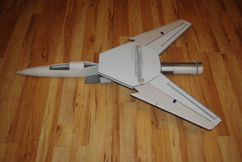

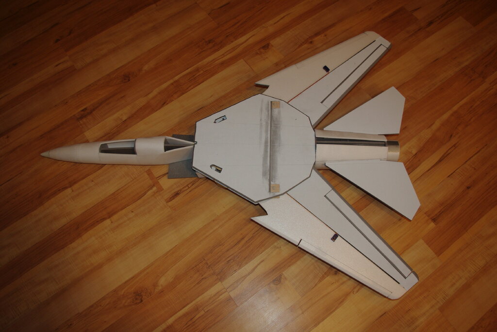

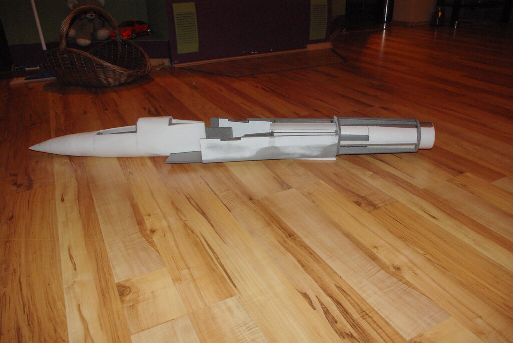

  6. Widzę, że nie ma chętnych do zgadywania. Skrzydło! Skrzydło przestawiłem! Szok, Gdzieś w procesie projektowania skrzydło uciekło mi aż o 10cm do tyłu. Dlatego sylwetka coś mi nie pasowała. Dobrze, że to teraz zauważyłem, łatwo poprawić. W związku z tym musiałem jeszcze raz go porzucać pustego dla sprawdzenia SC, które oczywiście wypada w innym miejscu teraz.
  7. Bardzo interesująca technika. Skrzydła będą miały jakiś profil? Ile waży to co widać?

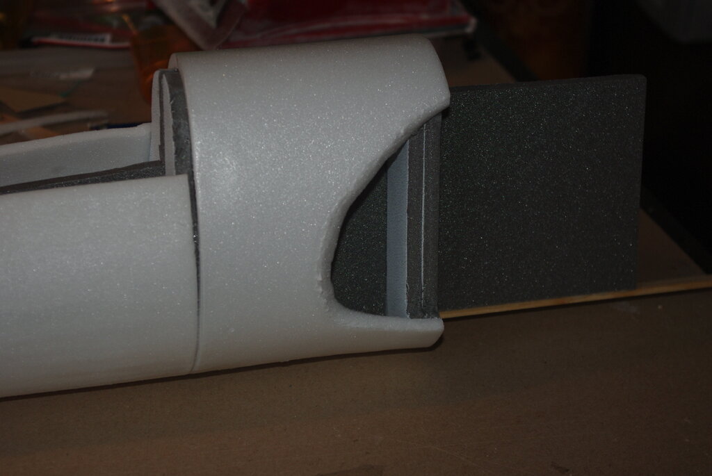

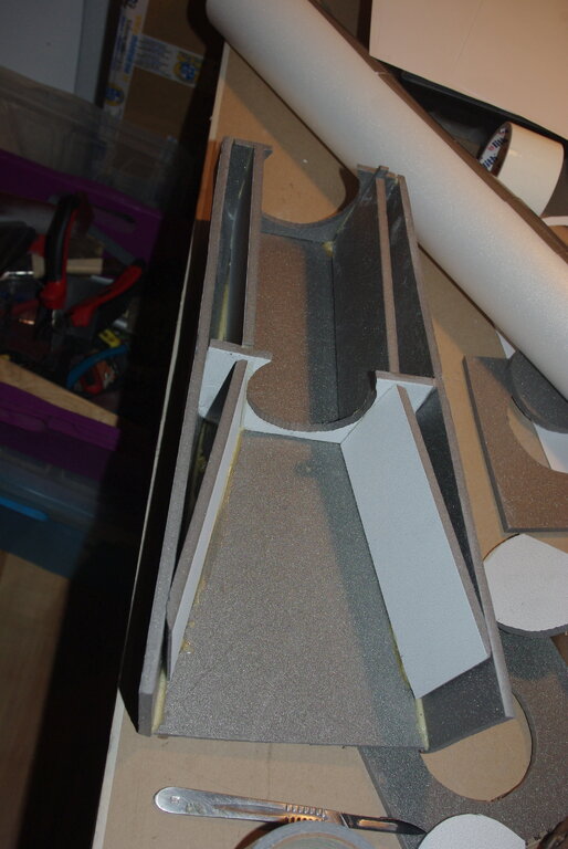

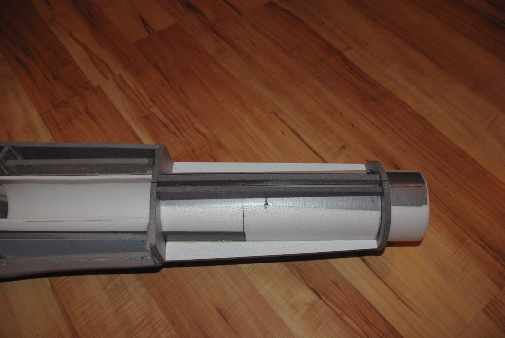

  8. Druga koncepcja, dzieki Sławek, to przebudowanie dolotu w kadłubie. Wtedy pakiet będzie między tunelami, muszę to dokładnie pomierzyć. Coś mi tak nie pasowało jak oglądałem zdjęcia MiG-23 i mojego modelu. Szybki quiz z gatunku znajdź rożnicę Ech, jak się człowiek spieszy to potem musi poprawiać Dobrze, że teraz...
  9. Obliczyłem środek ciężkości i poszedłem rzucać. Rzucałem z kolan, z większej wysokości się nie odważyłem ale obliczony SC okazał się być prawie idealny. Musiałem zdjąć ciężarek z ogona aby ładnie ślizgiem lądował na trawie. Doświadczalny środek ciężkości okazał się 0,5 cm bardziej z przodu. No ale w związku z tym mam teraz dylemat gdzie rozłożyć EDF pakiet i regulator. Bo o ile EDF to tam by miał dobre miejsce to pakietu nie mam gdzie wstawić bo tam jest dolot. Pojawiła się koncepcja by pakiet włożyć w dodatkowy zbiornik paliwa.

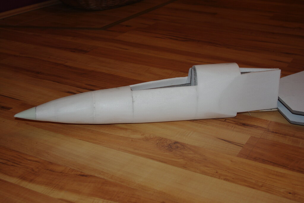

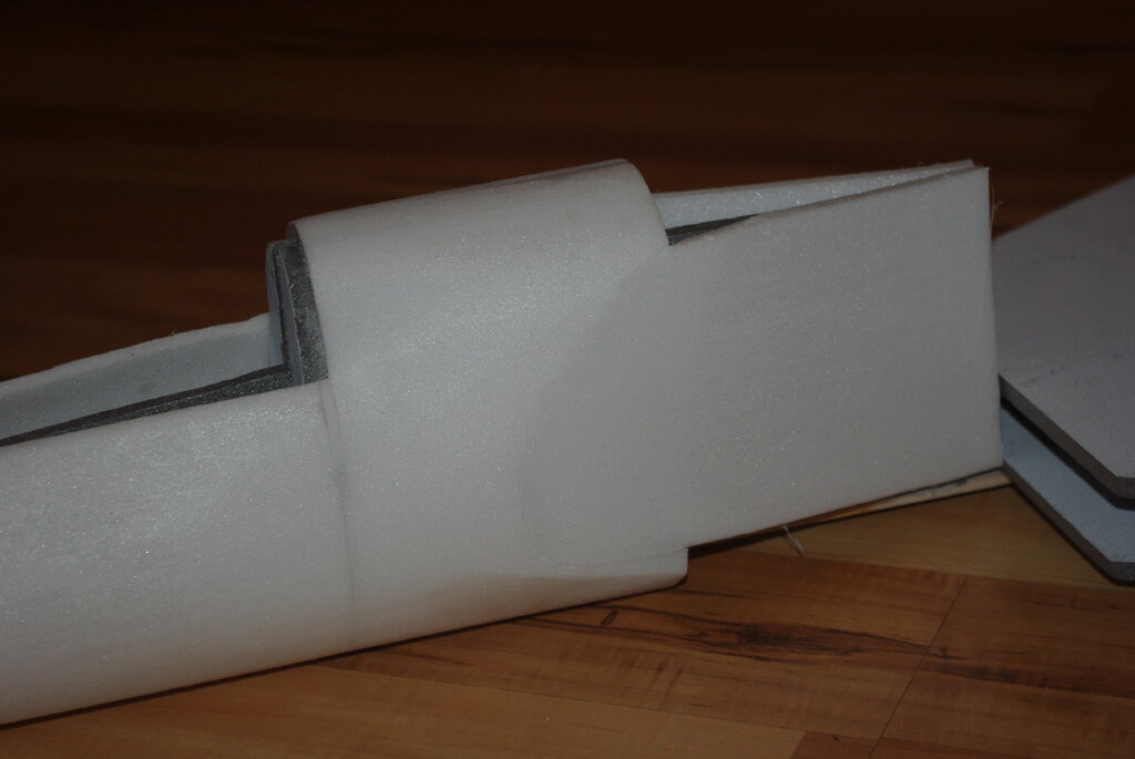

  16. Może tego nie widać, ale mam już pracujące powierzchnie sterowe. Zostało jeszcze opracować wloty Taki waży 570gram. Zakładam, że do lotu zamknę się w wadze do 1200 gram.
